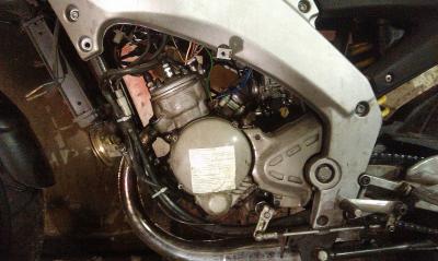

Начинаем потихоньку!
Планирую уложиться в пару месяцев.

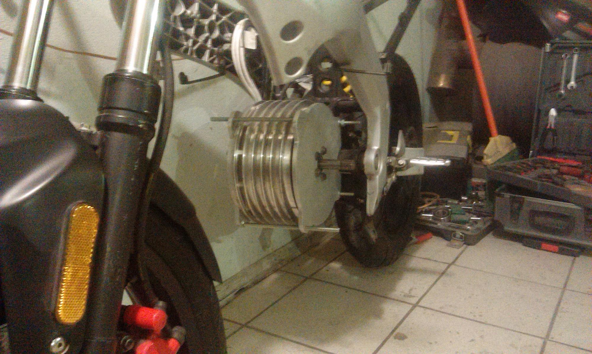

spivakov

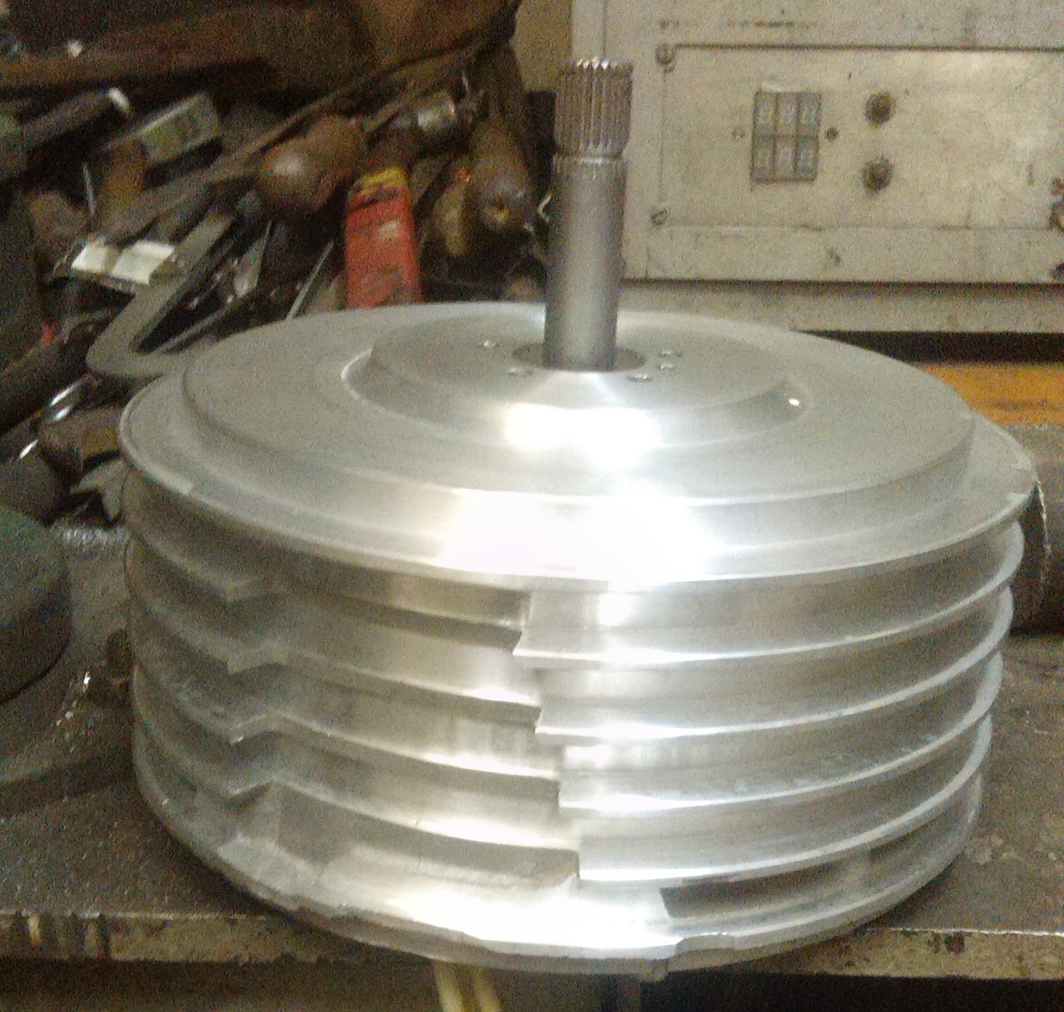

мотор вектриксовский обточил
мастерская по переделке бензиновых мотоциклов и квадроциклов в электрические 925 462 1516
https://vk.com/m.dzvonisky
http://e-maxlab.ru
yokneamcity
На Вектриксе стоит планетарный редуктор ,который обороты в 6 раз понижает. А так же вместо датчиков Холла там энкодер оптический стоит. И напряжение батареек 130 вольт. Вы как все это реализовывать будете?
spivakov
Фсе пропало! :facepalm:
Смотрите последние сообщения Yamaha yz.
Редукция не 6 а 4.5

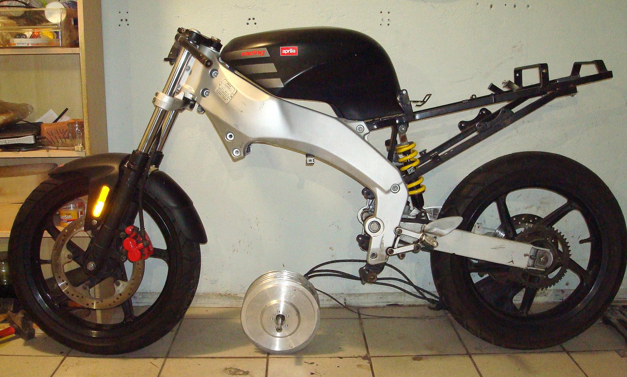

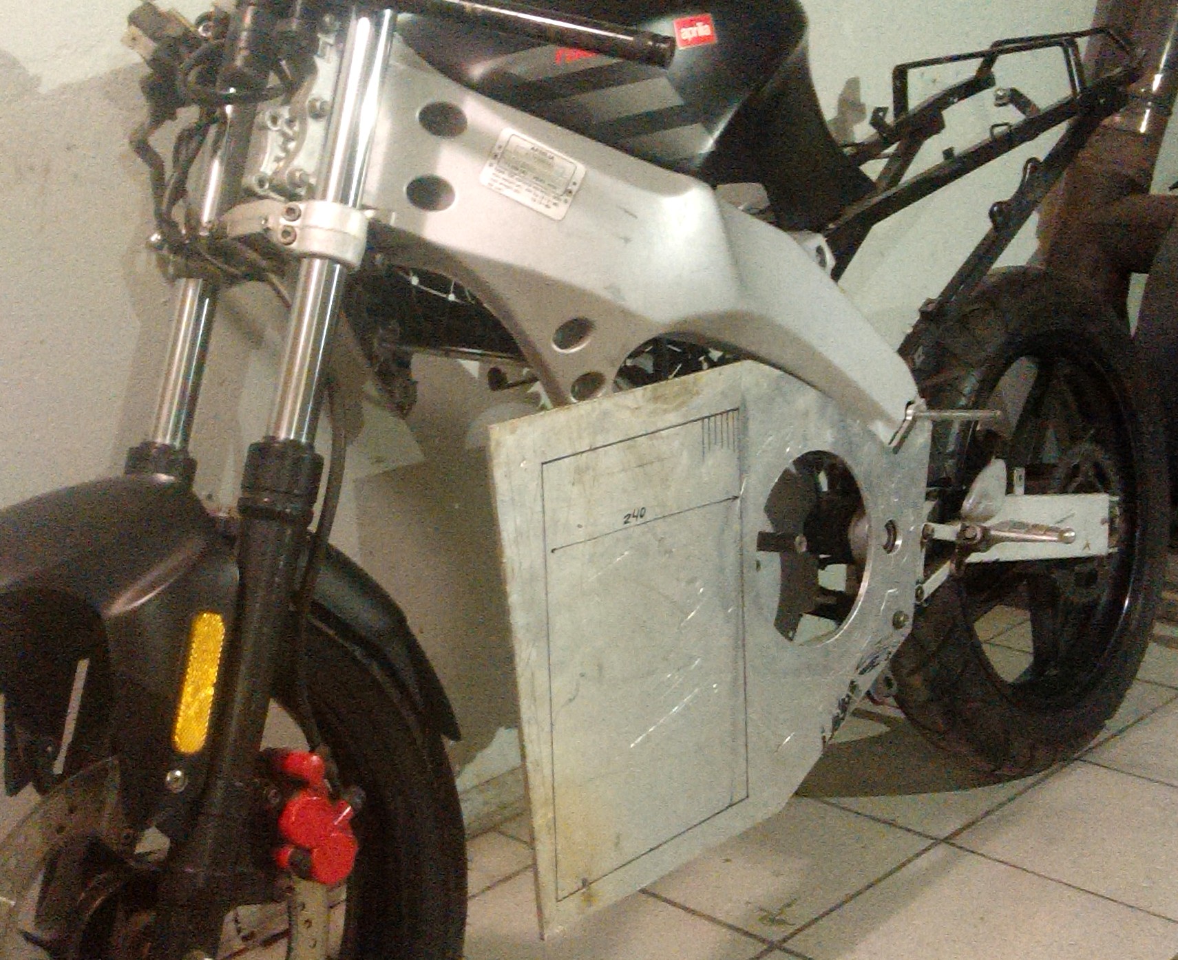

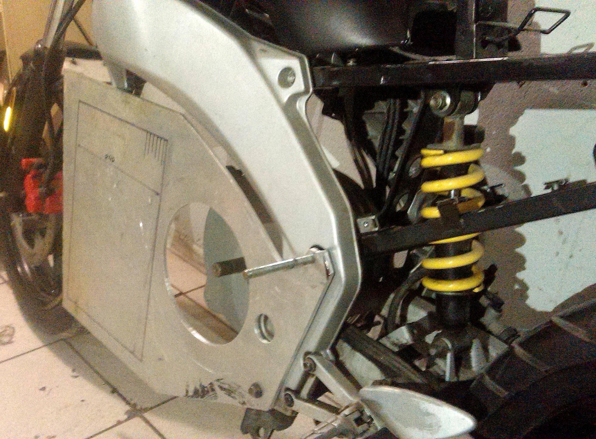

spivakov
#17
пошло дальше...
плита-советский дюраль, 6 мм
нарисованное окно будет вырезаться. крышка, отсека из чего бох пошлет, лучше конечно карбоновый лист 3-4 мм, в принципе
и дюраль 2 мм проканает, но пафоса конечно меньше)))
ячейки 60 Ач,
32S1p
спереди плита еще выпиливаца будет.
нарисована ширина 240, но наверно не получится.
200-210 будет ширина в итоге, толщина пакета ровно 10мм,
18-19 банок влезет, 13-14 банок пойдет на верх, ширина верхнего ящика 160мм,
ячейки лежа на ребре. контроллер либо под жопу, либо в бак, там сверху еще море места остается.
конструкция планируется благоприятствующая полной герметизации ящиков,
крепеж везде где можно будет на монолитных заклепках.
все крепления за штатные усиленные места рамы, жесткость рамы значительно возрастет, по сравнению с родным усилением,
но и общий вес тоже больше, одних батарей 50 кг.
вся двсная требуха 15-20 кг весила

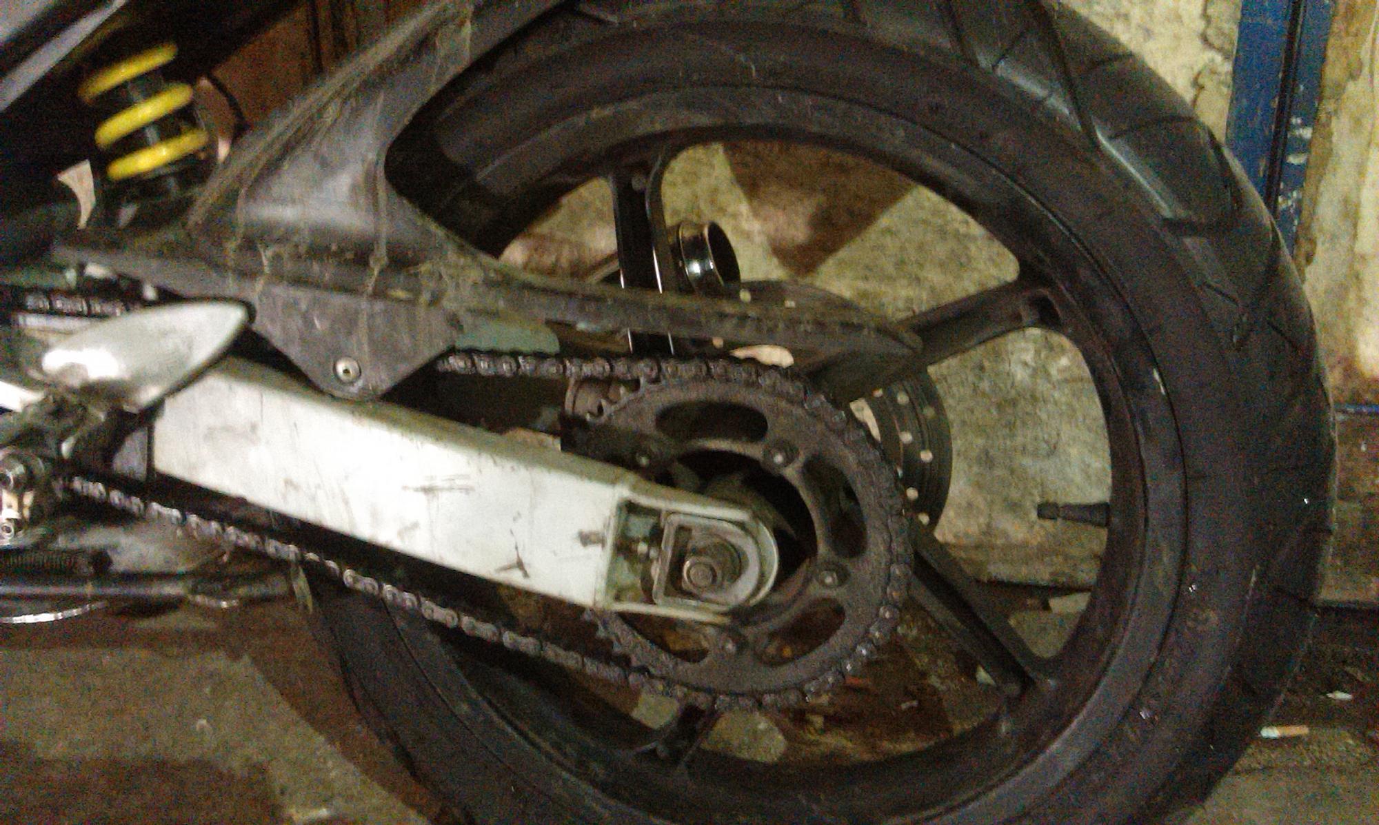

набираюсь смелости для установки зубчатого ремня в качестве привода.
очень не хочу сюда цепь, с ремнем звук будет шикарный, как у тролейбуса! :laugh:
