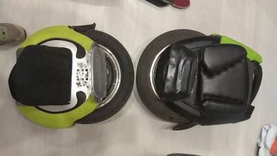

16Х без вариантов - дешёвое, самое мягкое, самое драйвовое и самое динамичное колесо с отличной иллюминацией, фарой, хорошей музыкой, с аккумулятором, как у топового 18XL и фирменной ручкой, за которую так любят кингсонг. На него уже и обвес нормальный появился. Скоро планируется создать стальную двухстороннюю пластину, чтобы неубиваемым трактором стал. Никаких 18L и прочих хиляков ) Тем более под 100 кг веса.
На 16х нужно только кнопку перенести на верх корпуса и гидру сделать. 5000 км отходил без единой поломки в чудовищных условиях курьерства и оффроада, как новое. Только замок ручки пластиковый сломался с 20 кг сумками на пандусе, повешенными на ручку )) Отделался напечатанным замком на 3д принтере бесплатно.
Если гонять не планируется, для тротуаров я бы порекомендовал интересный проект - бушное за 35-40 тыс. KS-16S 16х3" с обвесом Сергея Белого. Он полностью целиком переделывает колеса под 3" с усилением корпуса и доработками. Это самое мягко идущее колесо наравне с Шерманом. По результатам испытаний дважды прошло на максималке весь путь до полного разряда аккумулятора на трёх писках 42+км - 30 км за час со светофорами.
С ним и в мороз не жалко, и с собой куда угодно можно взять - компактное, тонкое, лёгкое колесо с повышенной максималкой до 37-40 км\ч (у стока 35 км\ч), с качественной батареей и отличной управляемостью. Мгновенный разгон, высокая отзывчивость. На 16с регулярно выигрывают соревнования по оффроаду, побеждая топовые колёса. На протяжении 3 лет KS-16S остаётся золотой серединой (с апгрейтом естественно).
41 км\ч c запасом:
Папа 100+ кг катается на KS-16S на максималке на нём с первого же дня обучения. И я откатался на нём 6500 км на писках с сумками и тяжёлым рюкзаком. Аккум, как новый, несмотря на 2 зимы до -18 градусов, вообще не жалел ни в мороз, ни в ливень. Пробег - 7300 км, ни единой поломки. По совокупности свойств - золотое колесо, ему бы 84v и идеалом бы стало. Может кто возьмётся за 84v мод :) ? (но это уже совсем другие деньги, сейчас апается второе 16s v2 с прицелом на 84v)
Оцените легендарную толщину 16Х:
KingSong 16X (Неистовый зверь) upgrade Владимир Пожар t.me/@motowalk + KingSong KS-16S (Горящая стрела) 16х3" upgrade Сергей Белый t.me/@Sergey_Beliy_KSGotway MCM2 340Wh (Ночная тварь), 10" Mten 3 513Wh
