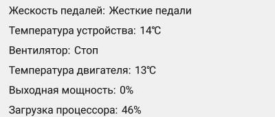

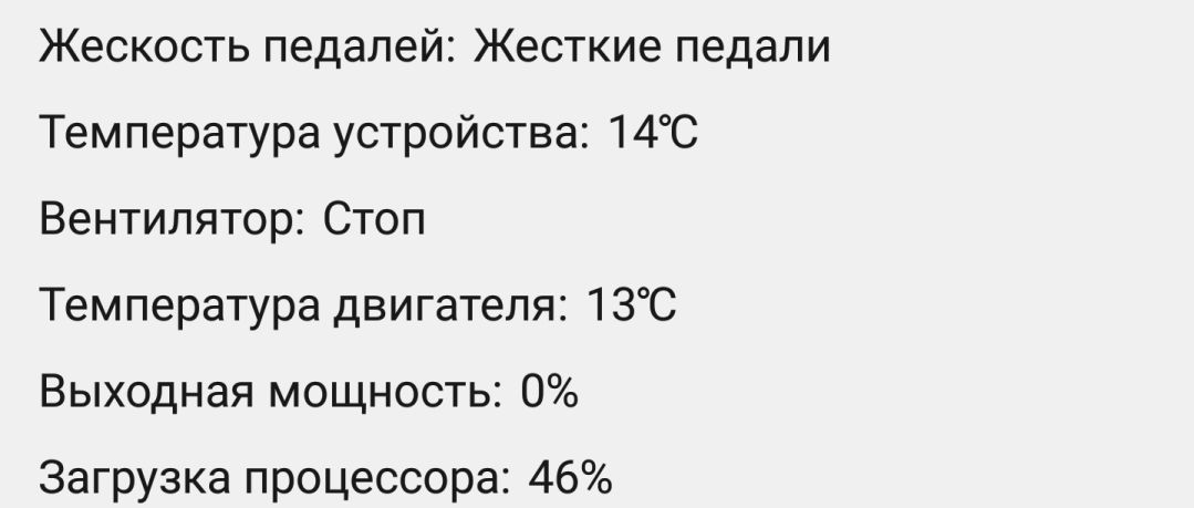

По температуре контроллера и батареи логика такова: Датчика температуры в батарее нет. Поэтому оценить температуру батареи точно нельзя. Но можно косвенно. Мы знаем температуру контроллера. Контроллер тоже немного греется. Немного, потому что и летом не всегда вентилятор срабатывает. Датчик на 16S подвирал на несколько градусов в минус.
На новом XL вообще показывает +14 при температуре +23 в квартире
После часа езды контроллер показывает +4. Добавляем несколько градусов (зависимость погрешности от температуры может быть нелинейной, но для "точно" нужно пихать в батарею откалиброванную термопару и тогда уже измерять  "точно". Что мы имеем? Мы имеем температуру контроллера примерно на несколько градусов выше чем +4 после часа езды при температуре -15. Контроллер и батареи находятся в одном и том же пространстве, защищённым корпусом. Вспоминаем, что летом вентилятор после поездки включается не всегда. Это говорит об относительно невысоком тепловыделении контроллера. И если зимой контроллер после часовой поездки в -15 охладился до +4....+10, то температура батареи вряд ли сильно меньше (она будет такой же при таком же сравнительно небольшом тепловыделении, или теплее, если батарея выделяет больше чем контроллер). Если выключать на улице колесо надолго, то оно конечно остынет. Но я использую колесо как транспорт, для перемещения из точки А в точку Б с максимально возможной безопасной скоростью, поэтому, нигде не останавливаюсь, ни с кем не разговариваю, пешеходов и собачников не троллю (вообще стараюсь их объезжать на максимально возможном расстоянии, и выбираю такую скорость, чтобы не дать им даже теоретическую возможность броситься мне под колесо и отсудить причинённый вред. Мне просто это не интересно. Заниматься утеплением батареи, чтобы, чтобы проехать на поднятых педалях дополнительные 5 км (сегодня при -5 проехал, а завтра, при -15, эти последние 5 км, условно говоря, тащил на себе). Мне этого просто не нужно. Я люблю запас во всём. Запас скорости, чтобы если очень нужно, я мог бы "притопить, не продавив. Люблю запас батареи, чтобы не приезжать домой на поднятых педалях, или после поездки, не успев зарядиться, поехать куда-то снова. Люблю запас еды в холодильнике, потому что когда мне хочется жрать и не хочется ехать в магазин, я открываю в холодильник, а не еду в магазин. Когда у меня рвутся штаны или рубашка, когда заканчивается шампунь или зубная паста, я не еду в магазин. Я открываю шкаф и беру новое/новую/новый/новые. Поэтому, если мне не хватает запаса батареи или хватает в обрез, я покупаю другое колесо, которое больше подходит под мои задачи. Вот такая у меня концепция. У меня такая, у вас другая. И это нормально.
