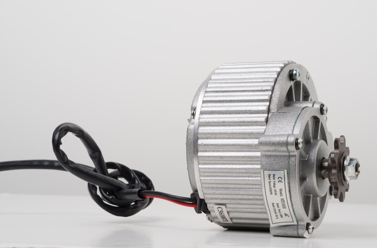

Ребенок подрастает и хочется как-то развивать сына и самому руками поковыряться.
Пока идея следующая:
1. Кузов выбрать из имеющихся на рынке - скорее всего самый большой и вместительный (возможно закажу у раллистов пространственную раму типа багги...)
2. Раму конечно доработать в идеале получить как минимум подвеску спереди с ходом минимум 5 см.
3. Тягу обеспечить приводом на каждое колесо с индивидуальным редуктором.
Хотелось бы подробнее обсудить п.3:

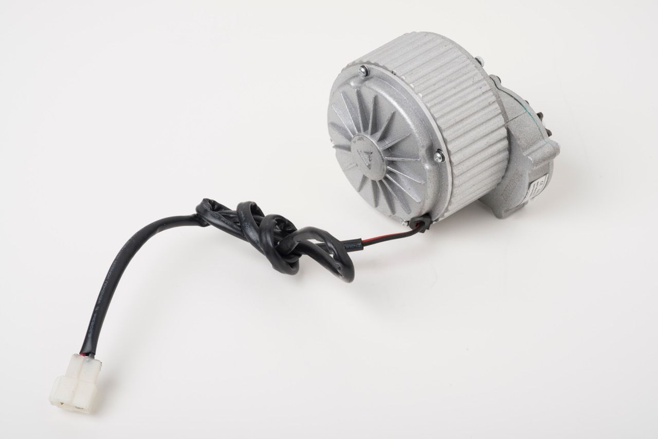

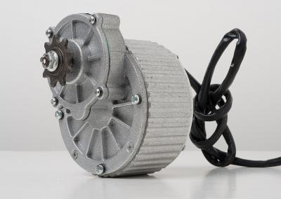

в продаже имеются мотор-рудукторы 24-48В типа MY1018 и менее мощные аналоги 250-450Вт
http://www.ebay.com/itm/450W-24V-electric-brush-motor-MY1018-f-bicycle-ebike-gear-reduction-DIY-project-/151590609358?pt=LH_DefaultDomain_0&hash=item234b8121ce
Specs:
- 24 Volt, 25A Rated Load, 2.5A No Load
- 9 tooth sprocket for 1/2'' x 1/8'' pitch bike chain
- 1.43Nm at the output sprocket @440 RPM
- 12 gauge power leads
- Gear Ratio: 79:11 (7.18:1)
задумка - прям на выходной вал этого мотора посадить колесо диаметром 300-350мм (при оборотах на валу 400 об/мин и диаметре колеса 350мм это 24км/ч - хорошая скорость, даже ограничивать надо будет), и соответственно по такому мотор-редуктору-колесу на место каждого колеса 4WD.
момент на валу я так понимаю 1,43*7.18=10,26 Нм, соответственно тяга на колесе 350мм: 10,26/0,15=68 Н = 6,8 кг
если все 4 колеса - 6,8*4=27 кг - вполне неплохая тяга как мне кажется...
Соответственно валы конечно придется точить и менять подшипники на усиленные ,а не китай, возможно на задние колеса дисковые тормоза от велосипеда притулить - это понятно.
Вопросы к обсуждению:

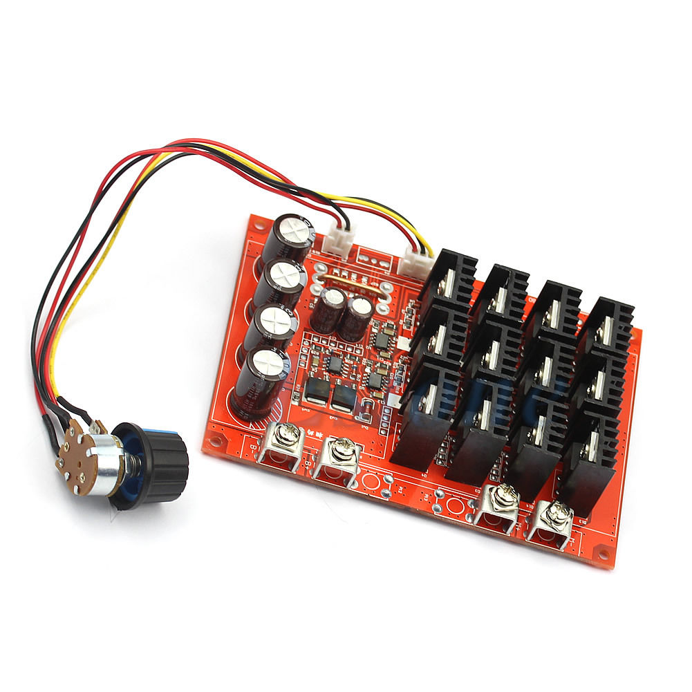

1. если все моторы подключить параллельно - можно ли ими управлять одним мощным ШИМ контроллером на 1,5-2 кВт.
2. Подойдет ли простейший ШИМ с e-bay или что-то мудрить надо?
http://www.ebay.com/itm/60A-DC-10-50V-Motor-Speed-Control-PWM-HHO-RC-Controller-3000W-12V-24V-48V-MAX-/191453025152?pt=LH_DefaultDomain_0&hash=item2c937d5380
3. это вообще все будет работать и у машики достаточно ли будет тяги скажем для 80-100 кг вместе с водителем?

И однозначно надо ставить МК 12". Четыре МК по 300Вт с высокопрофильной резиной вытянут общий вес 80-100кг по любым ухабам.
Общий контроллер на все колеса не получится, и не надо. Ручка газа будет общая.
А вот ручки тормозов хорошо бы сделать раздельные на каждое колесо, чтобы пацан учился в управляемые ралийные заносы входить.

Можно 450 ватт , при 4000 оборотов делим на 7 = примерно 570 оборотов - очень много на мой взгляд , надо меньше раза 1.8 - 2.2 . Изменить звёздочкой , через цепь ...
DED
[/quoteС коллекторником почему не получится ???
[/quote]
И с коллекторником можно сделать. Однако, редукторы, цепи, звездочки, передачи ... .  С МК все элегантнее и совершеннее получится. Если уж вкладывать деньги, то в конфетку, а не тиражировать стандартных гадких утят.

1. как аффтор собирается посадить ТЯЖЕЛОЕ колесо на короткий вал 10мм закреплённый в СИЛУМИНОВОМ корпусе (2-3мм стенки) на бронзовых втулках.
2. как говорят опытные товарисчи, в этих "майках" магниты отваливаются от корпуса от вибраций и температуры.
3. судя по всему предусматривается свинцовый аккумулятор весом за 100кг (чтобы поездка на 1 кВт длилась хотя-бы полчаса)  ню-ню.
4. корпус от "китайца" найдёте максимум 140х90 см. я в свой 120х87 см с трудом впихнул 4 редуктора, рулевую, и пружины с ЛЖФ акком. Так что лучше "шедевр" городить из фанеры или картона, или "чугуний".
5. НИКОГДА и НИ ГДЕ не видел в продаже МК с консольным креплением. Возможно где-то там, в дали, со сроком поставки полгода и партией от 50шт..

А почему нельзя использовать один контроллер для управления 2-4 коллекторными двигателями?!
Там вроде как ток регулируется контроллером или просто выходы микросхем на одной плате разбить на 4 пары по 3 в каждой цепи и все?
100 кг образно, но близко к истине 1кВт на 24в это где-то 50А с учётом кпд соответственно свин нужен будет 24в 200ач на 1-1,5 часа покатушек. вес можете сам прикинуть.
Я тоже не строю "шедевры" а просто довожу "мыльницы" до пробега в 4-8 часов и дети счастливы.
С контроллером всё просто, но пока не сделаю и не обкатаю выкладывать не буду. А дорожки пилить не вариант. либо все двигуны последовательно и напруги 96в O_O либо каждому двигуну по платке.
