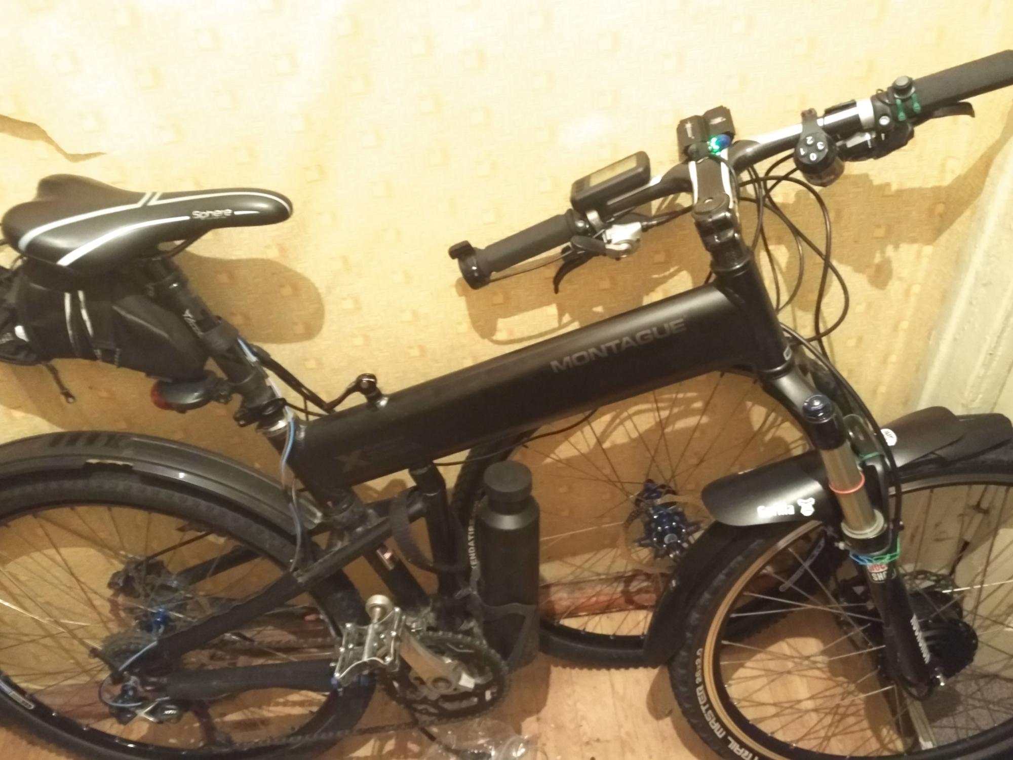

Вот частливчики, а нам еще ждать и ждать этих моторов, приходится пока катать в Питере на чугунии в дожди. Кстати насчет дождей, нужно ли делать нулевое то мотору - разбирать, смазывать. И можно как-то сделать доп защиту от дождевой воды(у нас это 2 дня из 3 дожди в среднем), в Питере особо популярны Bafang(надёжнее и лучше ведут себя в дожди и зимой, кстати в Америке в штате Юта тоже), практикуют покрытие жидкой резиной этих моторов зимой для круглогодичного использования. Вот думаю имеет ли смысл залачить электронику лаком Пластик 70/71 и мотор перед спицовкой покрыть жидкой резиной....а может и внутренности, кто как считает? П.с. знаю что из-за лака могу лишится гарантии, но вот резина при необходимости легко снимается без следов

Кстати упаковка от Pringles имеет такие же размеры что и алюминиевая часть батареи) только на сантиметр длинее, была бы у меня контактная сварка сам бы мог сделать батарею) может в холодное время года года положу в такую банку, чтобы не от алюминия не замерзали)

120-150 долларов за 30 банок (4-5$ штука за топовые 18650), ну можно ещё 24-30$ (6 банок купить) чтобы лучшие банки отобрать, бмс 4-16$, ваттметер/индикатор 5-30$(при желании); похоже пайкой сожжённых контактов я оживил свою батарею, под нагрузкой теперь работает, убрал подгорелую подкладку и положил термопрокладки для ноутбуков на БМС, покрыл жидкой резиной для герметичности; полиуретановый лак действительно оч сложно пропаять, акриловый защищает не хуже от воды но его хоть можно пропаять при необходимости;

[user]timetraxt[/user], вот непойму, зачем корпус то резиной покрывать - он же вроде без дырок. Я думаю достаточно резьбы загерметизировать и все. Плату вот может и стоит покрыть -но хз может там какие детали есть которые греются? теплоотвод нарушится. Ваабще то моторы (обмотки) всегда лаком пропитывались.... как у кетайцев незнаю.

[user]pfrrr[/user], батарею заливает струей  с переднего колеса,как раз снизу в область разъемов, внутри видел грязный налет; кнопки раздельные на обоих компах, взял поменьше старый; вам вчера - сегодня с sales@keyde.com отвечали? Снова спросил как со сроками, на прошлой неделе ничего не отослали - в молчанку играют похоже

С батареей дело поправимое -или герметизация или чехол. От keyde ответ вчера был что заказ принят(и оплачен),но дело в том что я не сам заказываю а через друга (мне так спокойней :-)) Он с ними общается практически каждый день ...вроде все нормуль пока.
Кста меня кетаец с бутылкой огорчил... у него только черные :-( мне по феншую хотелось бы серебристую. Мотор тоже серебристый заказал.

[user]pfrrr[/user], мда чего тогда молчат( я жидкой резиной и загерметизировал(полность покрыл, а с цветом дело тоже поправимо - серебристая краска либо чехол, есть еще один продавец такими бутылками надо его спросить

Бутыль я уже заказал и уже наверно выслали чтонить придумаем с цветом может просто пленкой оберну.
