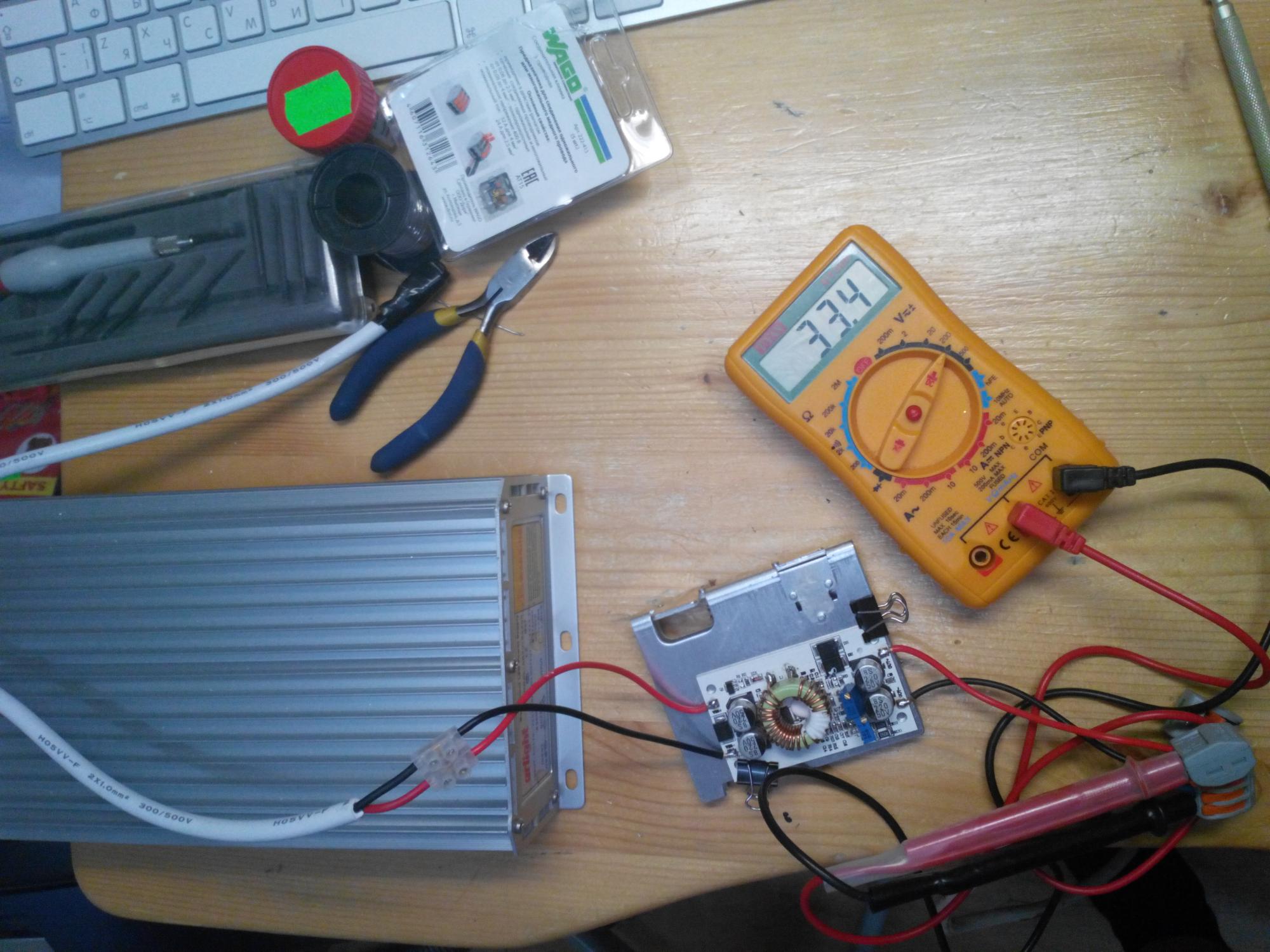

Зарядник из подручных материалов для аккума, взамен безвременно почившего родного зарядника:
Самое сложное было отпилить лишнее у разъема типа "тюльпан"

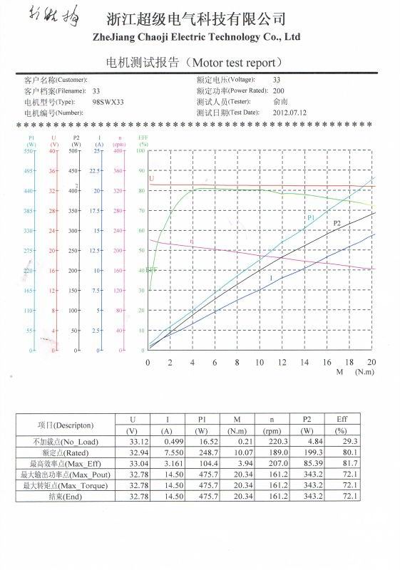

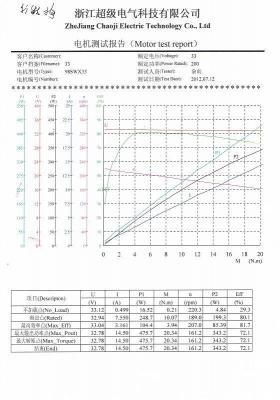

Цитата: GreyK от 11 Апр. 2015 в 22:00... Что-бы высказывать такие сомнения надо наверное попользовать движок и снять его фактические характеристики.
Чтобы высказать сомнения достаточно и нагрузочных кривых от производителя - для этого они и публикуются. Впрочем есть ещё и представление о принципах редуктора.
Фактические же испытания дадут уже "стойкую уверенность" :)
Долго сейчас искать, но где-то в постах [user]abuharsky[/user] было про "похоже на начало проскальзывания" на его велосипеде.
