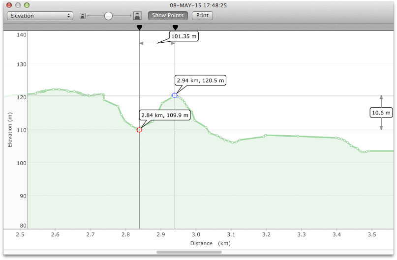

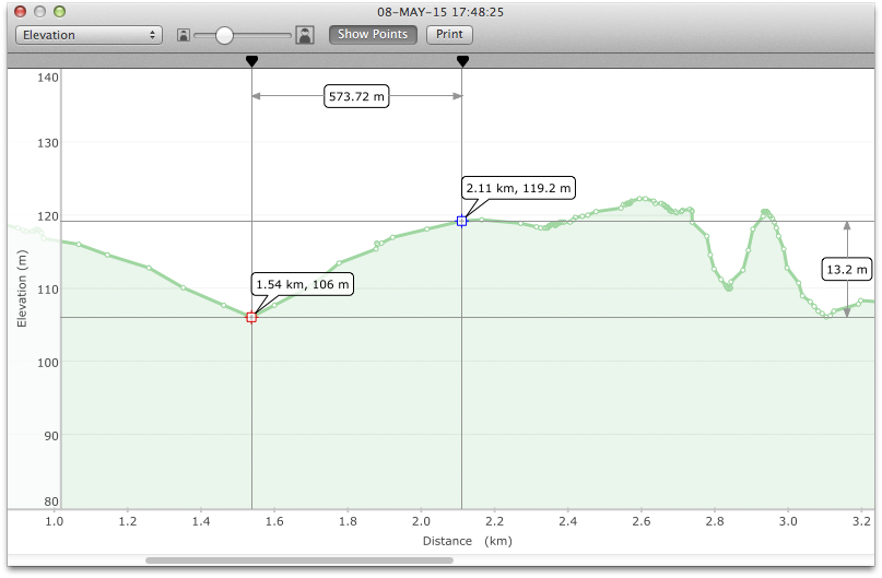

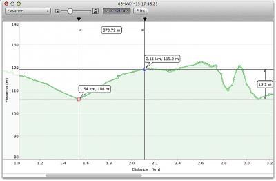

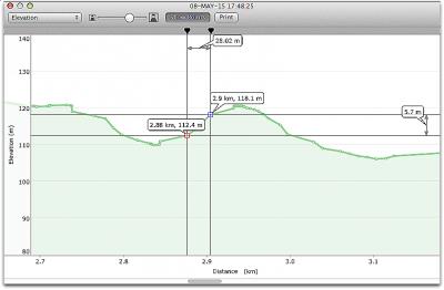

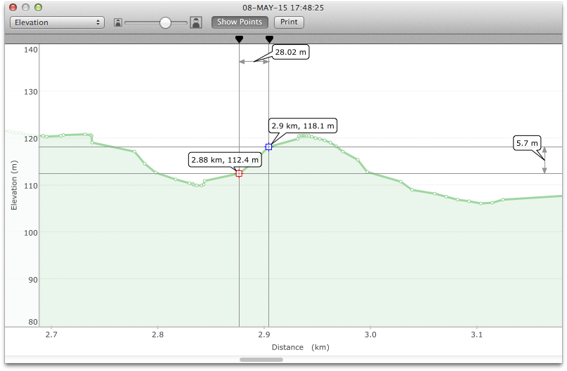

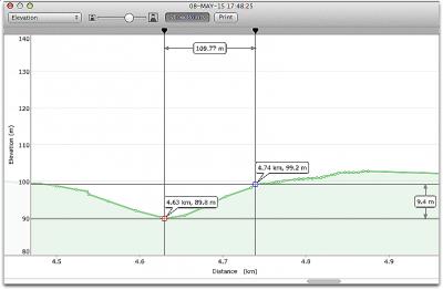

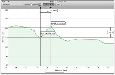

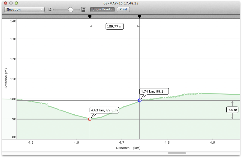

[user]Indiсtа Саusа[/user] и всем интересующимся, в какие горки и как едет. Скриншоты из BaseCamp
Это горкой не считается, едет практически как по ровному, только немного больше проседает батарея (индикатор)
Это горка, которая вниз дает 40..45км/ч без педалей :)
Вверх тянет, но на среднем, самом крутом участке, скорость всего 10км/ч и звук от мотора мне не очень понравился.
Средний участок в цифрах. Буду считать, что это предел, круче которого лезть не стоит.
Это та горка, с которой начиналось обсуждение :) Тянет нормально, где-то около 15км/ч
Во все горки въезжал с остановки, с ходу было бы немного проще и, наверно, чуть быстрее. Везде 3й уровень ассиста.
Если кому надо, могу добавить фотографии этих подъемов, вид снизу :)
Update
Кстати, если посчитать для самой крутой горки, то суммарный момент получается не меньше 74Н*м (сколько там было от меня и сколько от мотора - не знаю, но я не вкручивал :) ).
А где все эти горки? Координаты... Посмотреть на карте.

[user]Serge_e[/user], кстати на первом скриншоте уклон всего немногим более 1° получается, глазу часто почти незаметен.
В целом понятны примерные возможности такого моторчика. Несмотря на проблемы с производителем, цену и невозможность работать от 48V всо еще раздумываю над возможностью его приобретения.

[user]edw123[/user], на яндекс-картах:
1-я, п-т Вернадского, из центра, это не горка: https://maps.yandex.ru/-/CVSpfV9E
2-я в парке: https://maps.yandex.ru/-/CVSpfVjl
можно даже панораму посмотреть
3-я на выезде из парка: https://maps.yandex.ru/-/CVSpfZJE
