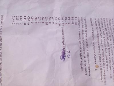

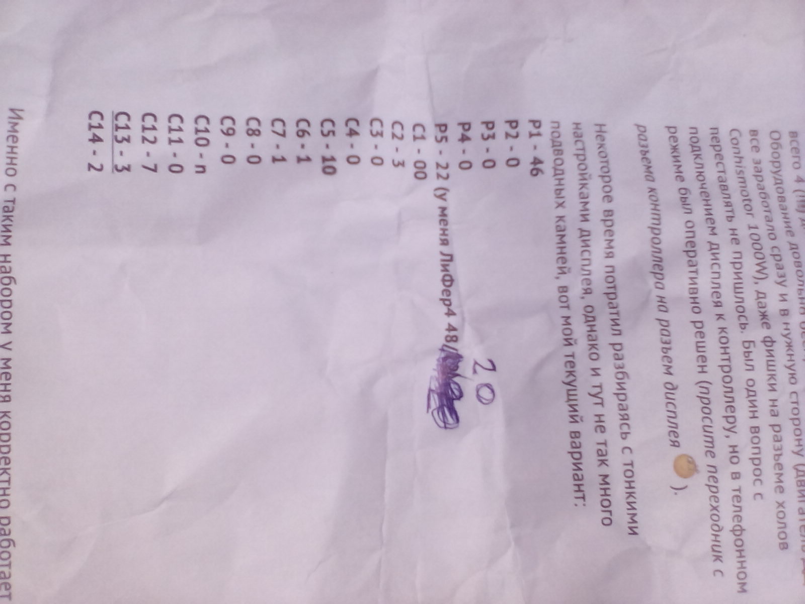

 :sorry: Подскажите У меня мотор колесо mxus на 750 ватт.У меня обороты колеса на   дисплее асус на 1и до 5 колесо крутится быстро и при скорости 25км вырубает мотор. Ручкой газа сбрасываю скорость и опять тоже самое батарейку не отключаеться гВыставлял  С4 на 0 и на 4 колесо крутится быстро и вырубает. Может я выставил   дисплей неправельно.вот фото.

Настроил дисплей на холостом ходу работает .Начел подыматься на горку   мотор нетянет у меня мотор mxus 750ватт батарейка на 48 в10ам может я дисплей настроил не правильно. С4 поставил на 4 .Подскажите в чем причина.Настройки брал на на этом сайте.
BeegBob
Вообще то, первое впечатление такое, что у Вас явное несоответствие агрегатов т.е. мотор мощный, а аккумулятор слабый. При таких условиях подкручивать педалями нужно. Настройки не помогут, имхо.

Подскажите р5 нужно выставлять вольты батарейки или амперы.Я запутался.Смотрел по ссылкам одни пишут выставляют вольты батарейки другие Ампера.У всех дисплей выставлен по разному. У меня 48а10ам лифо4 .Подскажите знатаки точные параметры настройки. Десплея я в ти этом профан.
BeegBob
В да-дзы-бао написано так :
Р5 - индикация заряда на четырёхсекционной пиктограмме батареи. При установке значения 0 - секции батареи на дисплее будут гаснуть соответственно вольтажу в режиме реального времени. Это означает, что если, к примеру, вы используете аккумулятор с диапазоном рабочего напряжения 40-55 вольт (итого 15 вольт диапазон), то первое деление потухнет при 70%, т.е. 51 вольт, второе - 50% т.е. 48вольт, третье - 25% т.е. 43 вольта, полностью исчезнут и мигает - меньше 42 вольт. Такая система исчисления остатка ёмкости некорректна, т.к. падение напряжение не прямопропорционально расходу запаса энергии. Как правило, при падении напряжения ниже 45 вольт ёмкость уже практически исчерпана полностью. Поэтому вы можете использовать значения этой настройки от 1 до 40, подбирая наиболее корректное отображение методом "тыка".
Т.е. ни вольты ни амперы Вы, здесь,  не выставляете! Цифра в Р5 - абстрактна, помогает Вам более правильно видеть на пиктограмме реальный остаток хода. Для 48 V более корректным значением будет от 16 до 30.  Для 36V  - от 5 до 15,
И вообще, это сервисная функция, на ходовые качества не влияет ни как.

[user]BeegBob[/user], [user]LEVWA[/user], для стандартных литиевых батарей с средним напряжением 48V в новых lcd3 дисплеях параметр P5 тыкается 60-62. 00 не работает нифига.  :pardon:
Данные значения никак не привязаны ни к вольтам ни к амперам как я понял.
