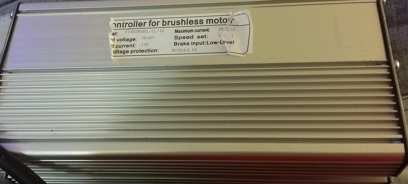

Я хочу себе этот LCD 5 взять, скажите пожалуйста, он подойдёт к моему контроллеру?
racer
Не ко всем контроллерам подходит дисплей ,нужно узнавать у продавца.Я себе брал LCD3 и было написано на сайте что подходит к контроллеру КТ,однако почти все функции не работали пришлось заказывать у этого продавца и контроллер.
buck
Связался, сказали точно подойдёт. Заказал себе. Такой ещё вопрос - как в LCD5 выбирать режимы рекуперации? Почитал скромный мануал на 2 страницы, там про это не указано.
racer
LCD5 не так папулярен как LCD 3 и мало у кого есть.
buck
Ну всё таки, может владельцы подскажут LCD5, аналогичное там меню или нет. Просто в интернете некоторые пишут, что LCD3 и LCD5 отличаются только разным размерами, выносными кнопками и способом считывания заряда батарейки. Меню получается у них абсолютно одинаковое?

краб
Помогите настроить, неправильно показывает скорость. Размер колёс выставил верно, а скорость всёравно сильно занижена на 15-20км\ч.
