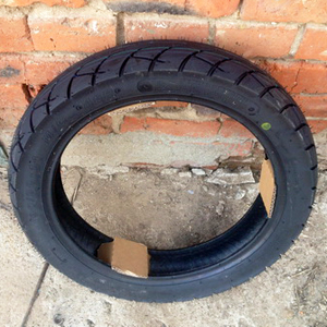

[user]andreym[/user], а какие варианты посоветуете? велопокрышку в зад мотоциклу? или уже, чем эта 90/90?

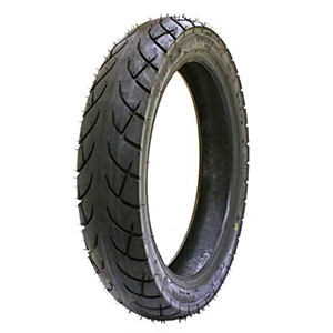

[user]andreym[/user], на картинке выше изображена покрышка шире, просто она демонстрирует рисунок серии К434, а реально 90/90-14 такая
У Амарантуса мотор был R16 с широким ободом и сперва даже такая широкая покрышка 110/70 оказалась узковатой для такого обода и спускала https://electrotransport.ru/index.php?topic=15288.msg253935#msg253935
А в Крым он ездил с еще более толстой покрышкой 120/90 https://electrotransport.ru/index.php?topic=15288.msg323963#msg323963

Вообще, влияние покрышки на сопротивление качению зависит от кучи факторов:
- внешний диаметр
- высота профиля/толщина стенок шины
- ширина
- толщина резины в области протектора
- давление
Анализ работы шины:
Цитата: DIVAS от 26 Дек. 2014 в 10:54
Попробую пояснить. Впервые я начал анализировать и изучать этот эффект в давние времена, когда катался на роликовых коньках. Мне стало очень интересно, почему одни колёса едут легко и быстро, а другие не едут вообще. Там используются пластиковые колёса с цельнолитой полиуретановой "шиной".
Рассмотрим пятно контакта колеса и асфальта. Тут есть несколько процессов, жрущих энергию. Основные из которых актуальны для любого колеса (и не только):
1. При движении вперёд передняя часть пятна контакта работает на сжатие(точнее, сплющивание) материала шины, переводя кинетическую энергию движения в потенциальную энергию упруго деформированного материала. В задней части пятна контакта "шина" возвращается в исходное состояние, "отталкивается" от асфальта и эта потенциальная энергия упруго деформированного материала высвобождается снова в кинетическую энергию движения.
2. В самой передней точке пятна контакта шина уже находится в сцеплении с асфальтом. При движении и сплющивании "шины", её поверхность, уже находящаяся в контакте с асфальтом, сжимается в передней части пятна контакта и растягивается в задней его части, при этом асфальт не деформируется. Т.е. происходит трение отдельных участков "шины" об асфальт и потеря энергии на нагрев шины и асфальта.
Из второго следует, что чем меньше шина прогибается - тем меньше трение участков её поверхности об асфальт тем и меньше потерь она создаёт.
Менее очевидно то, что в случае надувной шины крайне важна её толщина и высота протектора, т.к. от этого зависит величина сжатий-растяжений поверхности. Чем толще резина - тем больше поверхностные сжатия-растяжения.
А первый процесс ещё интереснее. В идеальном случае на этом потерь нет, потому что они компенсируются. Но идеальных случаев не бывает. Обычная низкокачественная резина, используемая при изготовлении шин, особенно дешёвых китайских, не очень-то спешит возвращаться в исходное состояние после сжатия, т.к. кроме упругости у резины есть "вязкость", которая тормозит этот процесс. Из-за этой вязкости на сжатие резины в передней части пятна контакта уходит больше энергии, и она не возвращается в задней части пятна контакта, т.к. резина возвращается в исходную форму медленнее, чем катится колесо. И чем больше скорость - тем больше потери энергии.
В хороших роликовых коньках используются колёса с полиуретановыми шинами, потому что этот материал обладает минимальной вязкостью и снижает потери на сжатие.
А в надувных шинах проблему решает воздух - в этом случае на сжатие работает воздух, а не резина. И поскольку у воздуха "вязкость" отсутствует, он работает абсолютно упруго и на порядки снижает потери на упруго-вязкое сжатие шины. Чем больше давление - тем меньше пятно контакта, меньше деформация, меньше трение  - а значит, меньше потери.
И чем больше диаметр колеса - тем меньше деформации и сжатия-растяжения в пятне контакта и меньше потерь. Именно поэтому большие колёса всегда катятся легче, чем маленькие с той же нагрузкой.
Внешний диаметр шины влияет на степень деформации шины при качении по плоскости. Чем больше диаметр - тем меньше деформация, соответственно, меньше потери.
От высоты профиля и толщины стенок шины зависит размер деформируемой зоны и объём деформируемой резины и потери на эту деформацию. Чем тоньше стенки и меньше высота профиля - тем меньше потерь.
От ширины шины зависит трение об асфальт при деформации. Чем шире шина, тем больше смещение и больше потери на трение.
От толщины резины в области протектора зависит величина смещений поверхности при деформации резины. Чем толще резина - тем больше смещение и больше потери.
А от давления зависит степень проявления всего вышесказанного. Если накачать шину до максимального давления, то все вышеописанные эффекты и потери в разы снижаются. А езда на полуспущенных шинах, наоборот, в разы усиливает все эти эффекты и потери.

И что в итоге, может кто более правильную покрышку посоветует для этого проекта?
Или накачиваем потуже эту и не паримся?
