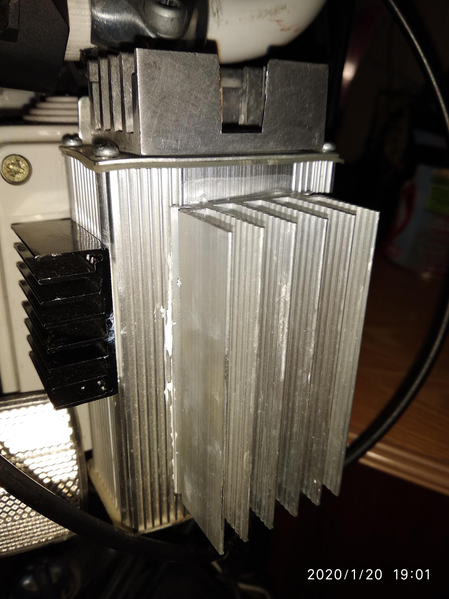

Optima Watson
Цитата: satell от 20 Янв. 2020 в 16:35Подняв  напряжение с 48 до 58.8 вольт и стабилизировав его, добился увеличения тяги до 2.2 кВт в сумме на два мотора и увеличения максималки с 45 до 56 км/ч. Главное - не перегревать моторы. На контроллеры поставил автоматический обдув.
Подтверждаю данное и своим опытом поднятия напряжения на свой полноприводный (см. в подписи).
На передний МК XOFO 350/36 подаю через DC/DC напряжение 52 В, на задний коллекторник 250/24 от второй DC/DC подаю напряжение 42 В. Батарея Литий-ион 36 В, 10 Ач.
Пи этом даже немного залужен шунт в контроллере для МК.  Контроллер МК на 36 В, 17 А.
Контроллер на коллекторник на 24 В, 14 А.
Проездил так 2 сезона, ничего особо не греется. Скорость и мощность заметно увеличились. Нагрев делят между собой по братски 2 мотора, потому и не перегреваются.
Скорость по прямой с одним МК до 40 км/ч набирается без педалей. Мощность при заездах в подъем заметно увеличилась, если сравнивать по ощущениям до поднятия напруги. В горку помогает задний коллекторник, а по прямой он же помогает при старте и разгоне.
Насчет опасений перегрева контроллера, то я это решил таким образом:
Навесил радиаторы на термопасте, какие нашлись и расположил контроллер на стойке руля навстречу всем ветрам! Радиаторы закрепил на эпоксидке.
От батареи до контроллеров идёт медный кабель сеч. жил 2,5 мм2. От контроллера до МК идет сдвоенный штатный кабель , ибо его длины при малом расстоянии от руля до оси хватило на 2 нити в параллель.
