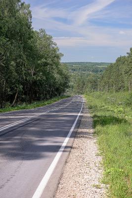

Цитата: 7ambrion от 27 Дек. 2019 в 12:05у меня по прямой так же или чуть шустрее даже получается, щас не дома, так что позже точные цифры дам.
Не понравилось то что в гору, в которую на машине на третьей 40 кмч спокойно еду, не заехать 30кмч не крутя педали )) наклон градусов 10-15 визуально, знака вроде нет, но посмотрю внимательнее когда мимо проезжать буду в слудующий раз
Опа, то вы пишите что даже 40км/ч достигнуть проблема, теперь что даже шустрее моих на килловате ~45км/ч (в слабый уклон).
10 градусов это вообще-то довольно нехилый уклон, а 15 это трындец какой для асфальта уклон ! Вы случаем нечего не путаете..?
Ибо вот здесь например 7 градусов, реальных замеренных приборно угломером.
Вниз по этому уклону (длина около 1км) просто накатом скорость под 60 и более (пригнувшись разгонялся почти 70).
И кстати как пример в этот же уклон Мак завозит.., без педалей, при этом особо не греясь даже если заехать на 1300Вт-ах не помогая педалями вообще, скорость при этом немногим выше 30км/ч если начать подъём с 0км/ч. Под особо не греясь имеется в виду перед уклоном было допустим +60 на обмотках при наружном воздухе +25 и если опять-же 1300Вт и держать стабильную невысокую скорость 30км/ч из за чего подъём на повышенных фазных токах, температура быстро не взлетит и к концу подъёма а ну самое большее +75 где то будет.. (притом сразу начинает спадать после подъёма).
Наклон там достаточно мощный для города, машины когда плохо посыпали, обратно скатываются )) знака нет, проверил )
