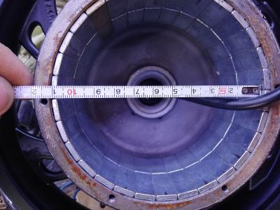

AndreykaMinsk

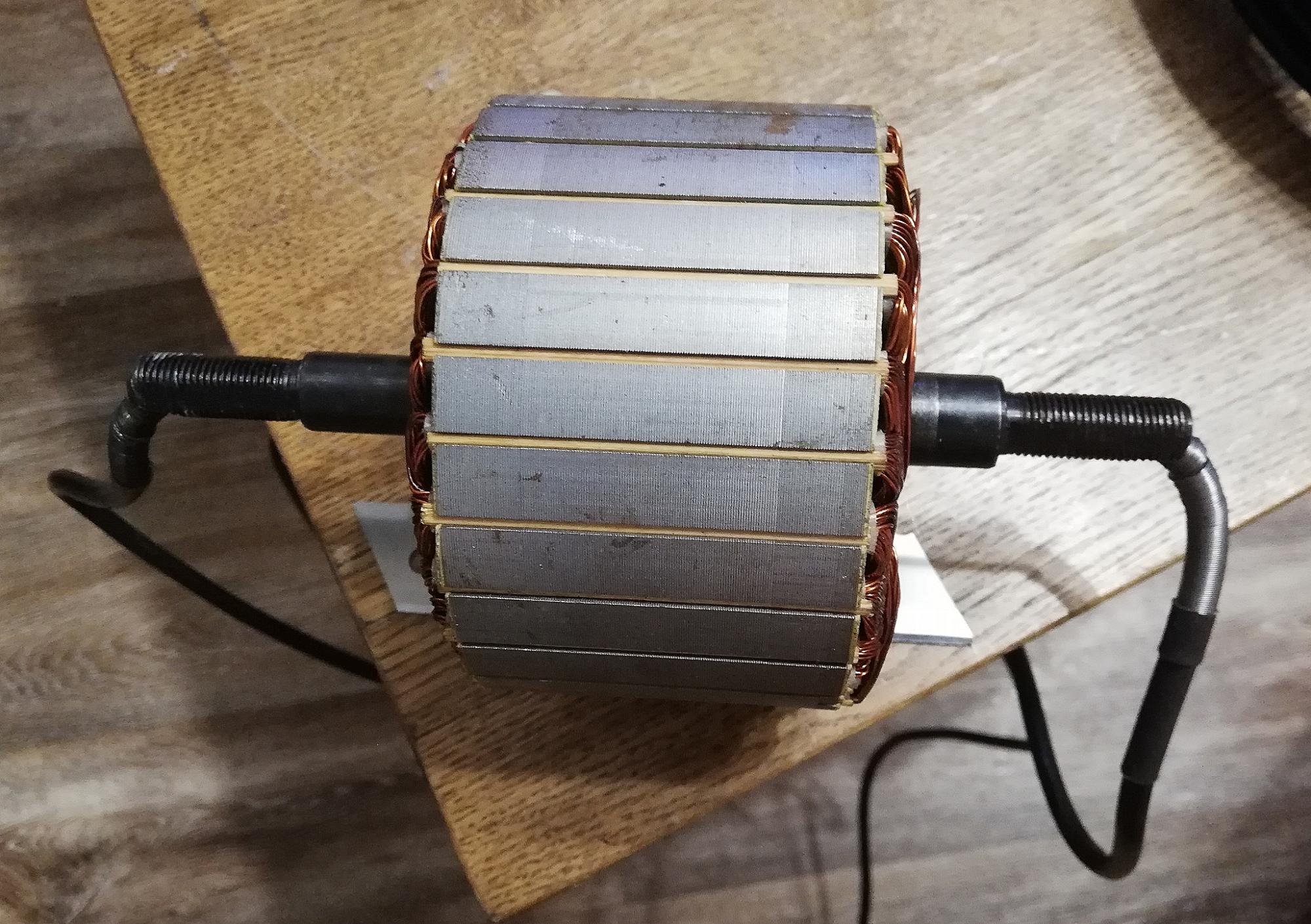

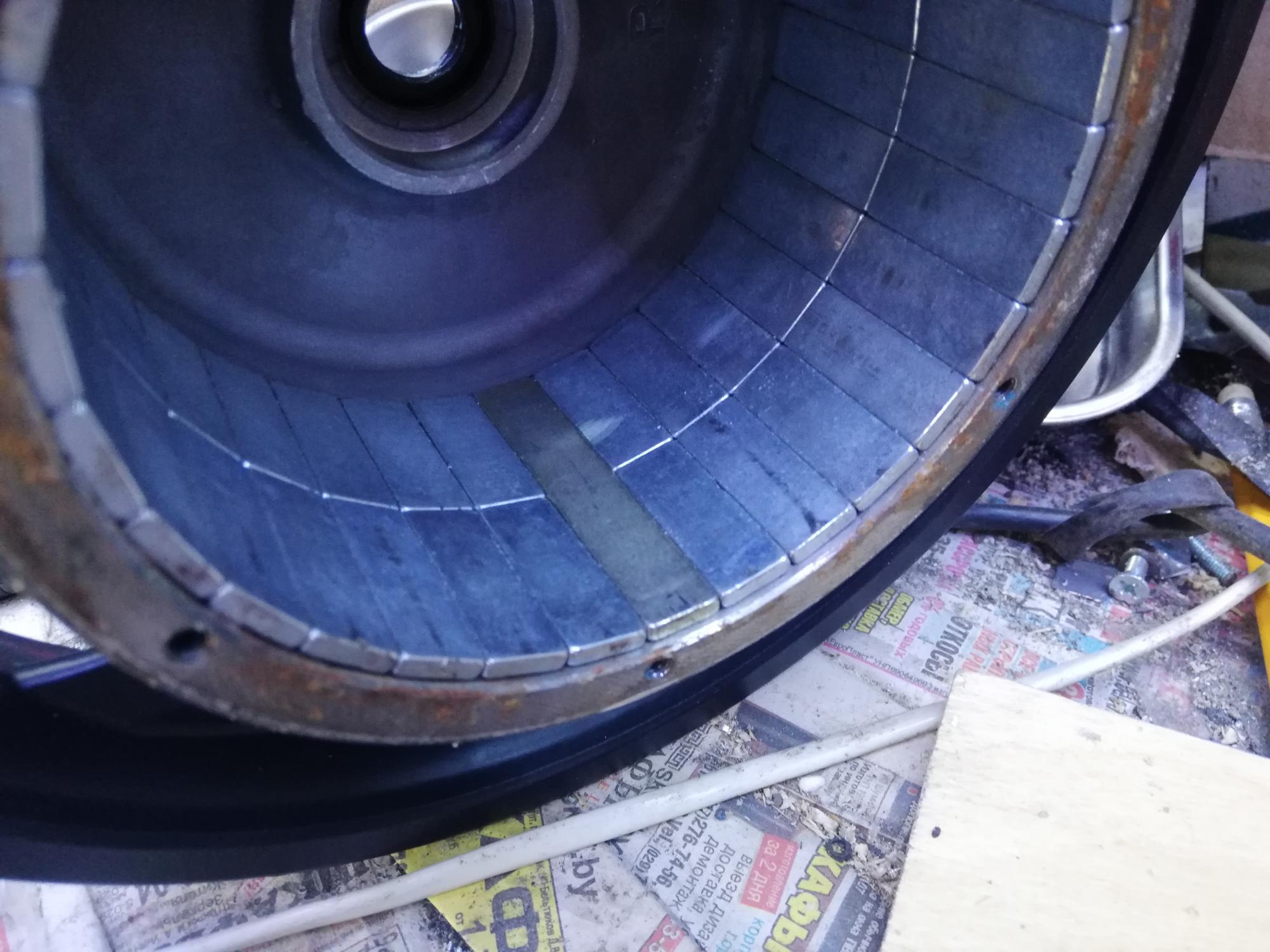

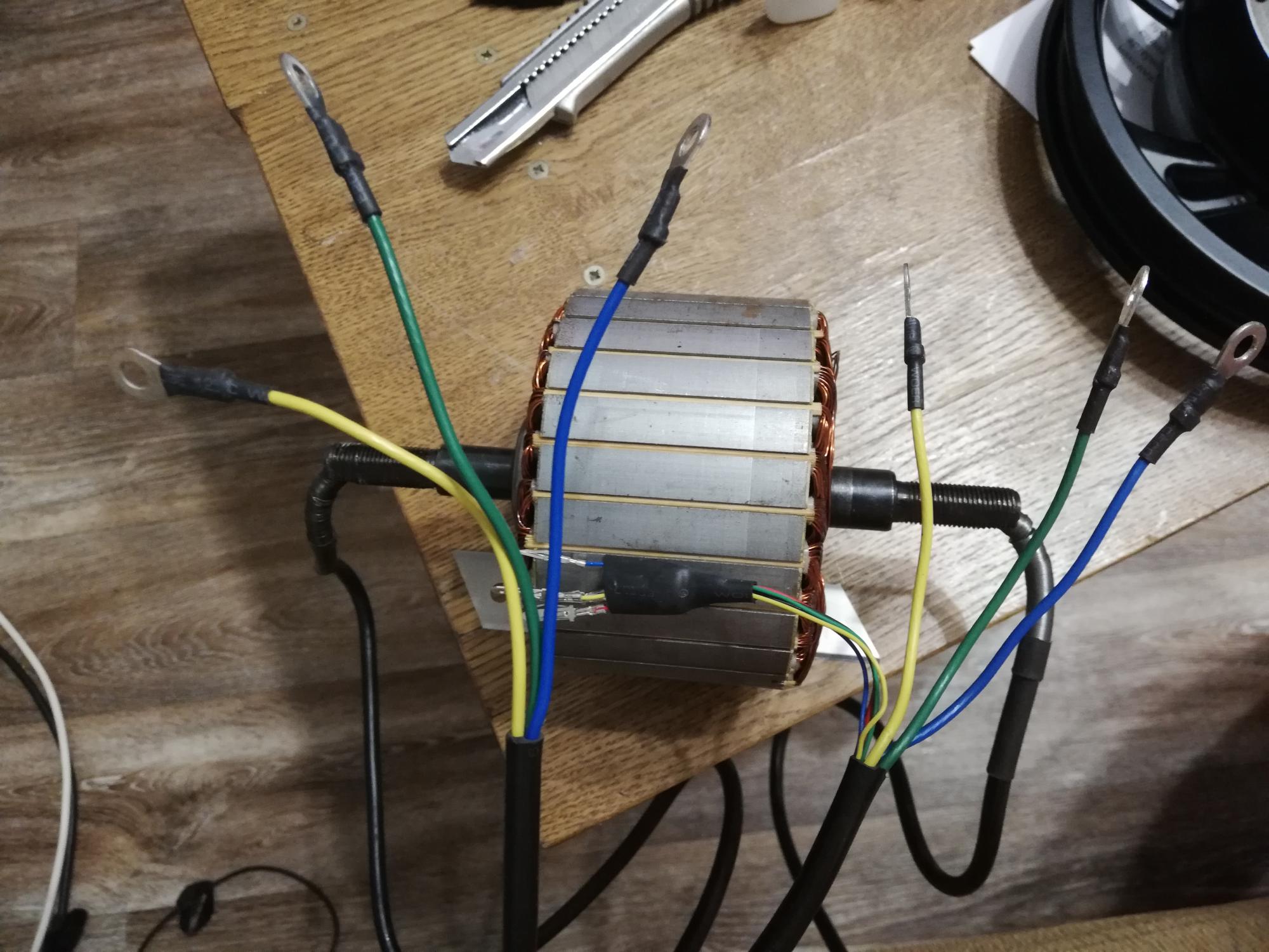

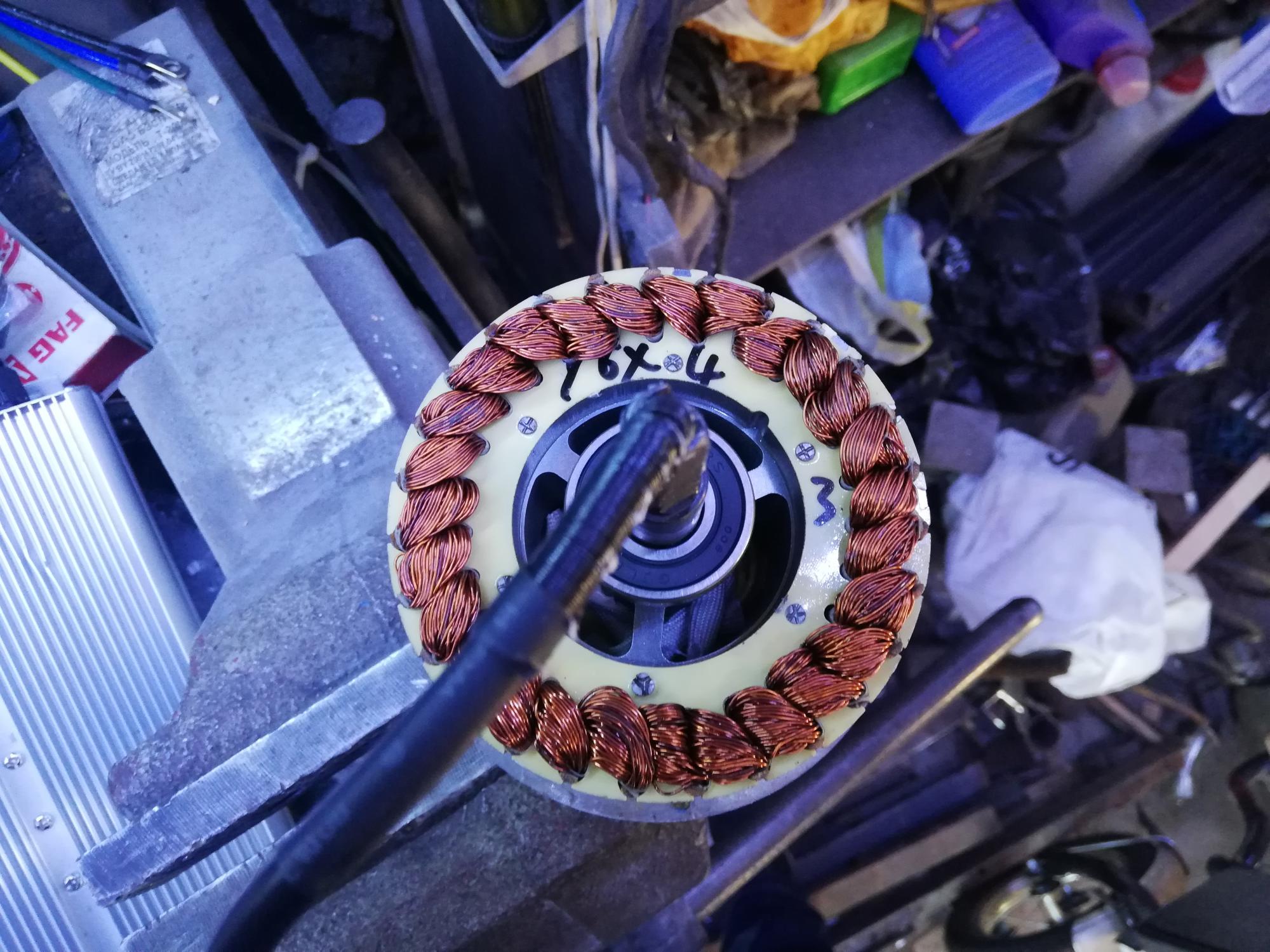

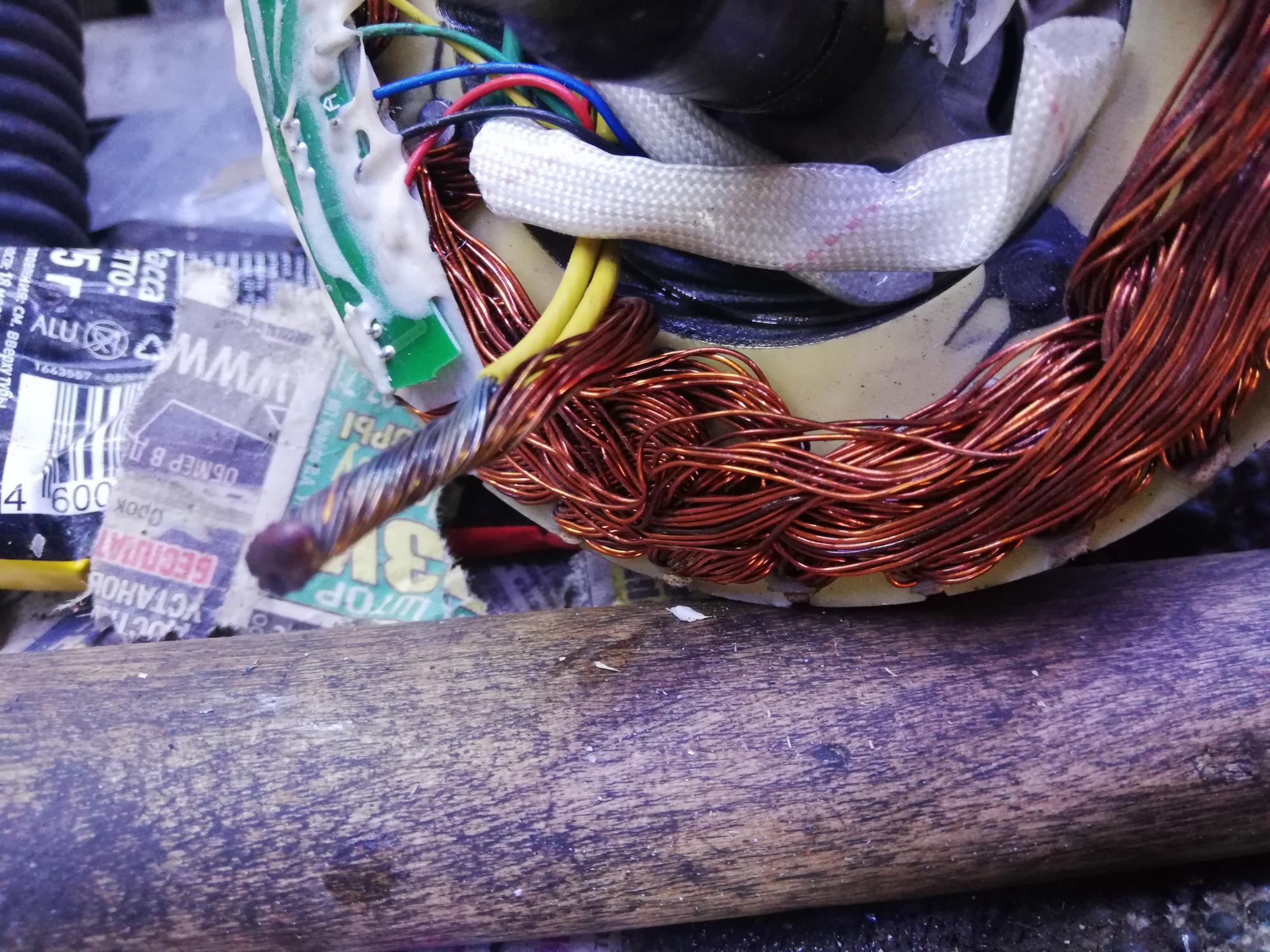

Цитата: AndreykaMinsk от 16 Сен. 2019 в 00:38Цитата: edw123 писал 16 Сен 2019 в 00:28
Выводы с двух сторон - может датчики в другую сторону?
это на 60В   2800Вт  заявлено. магниты 60мм
Заполучил данное колесо. Вывод проводов с двух сторон для увеличения сечения провода. На оболочке написано 2 мм2, не знаю реально ли там такая толщина. Фазные провода внутри статора соединяются вместе на одну из трех обмоток. Жиле идет 16 проводков, витков может быть 4 (так написано маркером на статоре). Магиты и статор 60мм, как и обещали. Размер 12 дюймов.
Интересно почему один магнит цельный, а остальные половинчатые так сказать..
Что можете сказать о характеристиках....
Самокат Scooter. Контроллер 48В 33А 15Fet. Батарея 48В 27Ah, 13S8P. Колесо 12 дюймов 48V 350W.
Новый самосбор (в планах) - Контроллер YKZ7280JA + Bluetooth, моторколесо  60V 2800W 80 км/ч, KS A5-RR1  150мм  2шт.
А что характеристики? Вроде же указаны: 2800вт. Половинчатые магниты - да вобщем всё равно, видимо так было дешевле.
