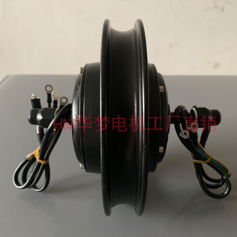

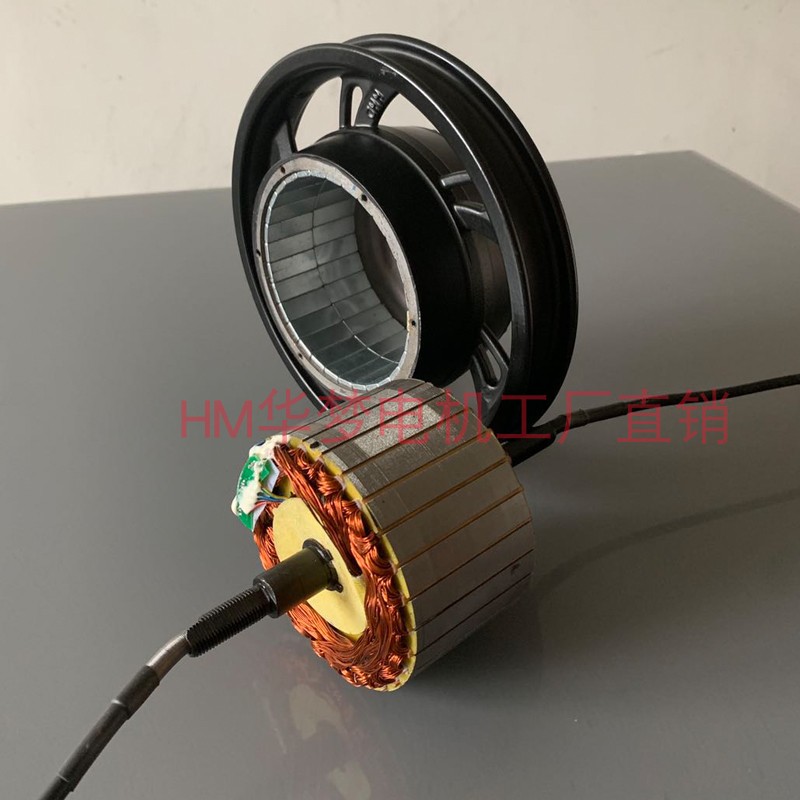

Если емеем колесо на 60В (магниты 60мм  30шт, пазов в статоре 27шт.), но питать его от 48В, сильно изменяться его характеристики в худшую сторону?
И как отличается намотка при 48В и 60В?
Самокат Scooter. Контроллер 48В 33А 15Fet. Батарея 48В 27Ah, 13S8P. Колесо 12 дюймов 48V 350W.

Моторы могут отличаться параметром kV, а работать могут и от 36В, и от 48 и от 72..
Отличается количеством витков. Если обмотки не менять, то обороты упадут в 60/48 раз, мощность тоже упадёт
в 1,5-2 раза, максимальный момент скорее всего не изменится или не сильно, но это зависит от контроллера.

Еще встречаются колеса с выводом фазных проводов с двух строн оси. оплучается там два раза намотана обмотка?

Зависит от того, как фазный ток регулируется/ограничивается.
Выводы с двух сторон - может датчики в другую сторону?
