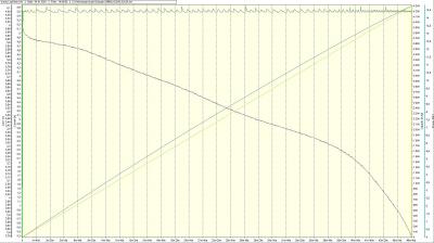

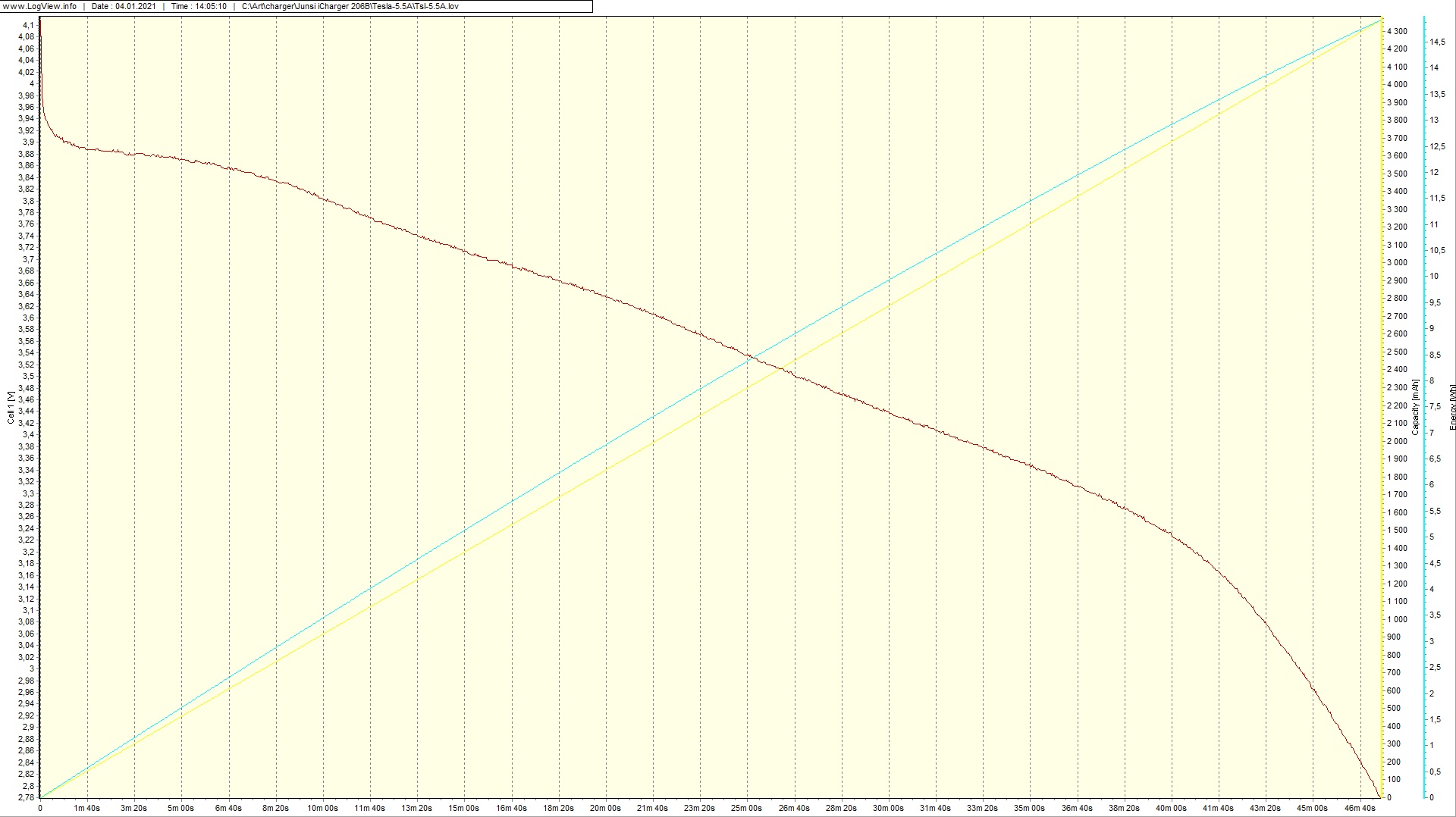

Появилась возможность сравнить "Архангельскую Теслу" и Литокалу на одном устройстве с учетом реального применения, выше в теме есть заочное сравнение на токе 14,4А.
Мой клон iCharger намерил 28 мОм (АС четыре провода), у Lii-40A 26 мОм. У литокалы сопротивление не сильно выше заявленного, добавлю, что пакет титаната, у которого заявлено 3 мОм, зарядник определяет 4-5 мОм.
Заряжались банки током 1А до напряжения 4,17В, ибо БМС сборки именно на этом напряжении отключает/включает баланс.
Разряд до напряжения 2,7В, нижняя отсечка БМС, ток 5,5А - максимальный ток на банку в самокате, банки свободно лежат на столе (ветра нет от слова совсем).
Тесла
Литокала
Старт при температуре банок 25,8°С (банки пролежали около 12ч после заряда), температура воздуха 25,5 - 26°С.
Емкость Теслы 4362 мАч, температура в конце разряда 44,2°С.
Емкость Литокалы 4302 мАч, температура в конце разряда 42,3°С.
Внутреннее сопротивление, сразу по окончании заряда: Литокала - 24 мОм, Тесла 19 мОм, интересно сильное падение сопротивления у Теслы при нагреве, намного значительнее, чем у Литокалы. Видимо этим объясняется более выраженный горбик (условно/относительно литокалы) на кривой в начале разряда у Теслы, его хорошо видно на графике Николая при разряде током 14,4А.
Еще из различий, у Литокалы есть признаки химии т.н. полимерок, от этого энергия от этих банок практически равна (в обозначенном диапазоне напряжений).
Литокалу заявляют, как 4 Ач - в реальности 4,2-4,3 Ач, Тесла 4,8 Ач - в реальности, эта же банка при заряде до 4,2В (1А отсечка 100 мА) и разряде (2,4А до 2,5В) показала 4739 мАч.
Кстати, у "Теслы" - обнаружена неприятная (для меня) особенность, плюсовой контакт очень плохо магнитится, придется для отбора напаивать пластинки, т.к. у меня "стенд" на неодимовых магнитах в качестве контактов.
