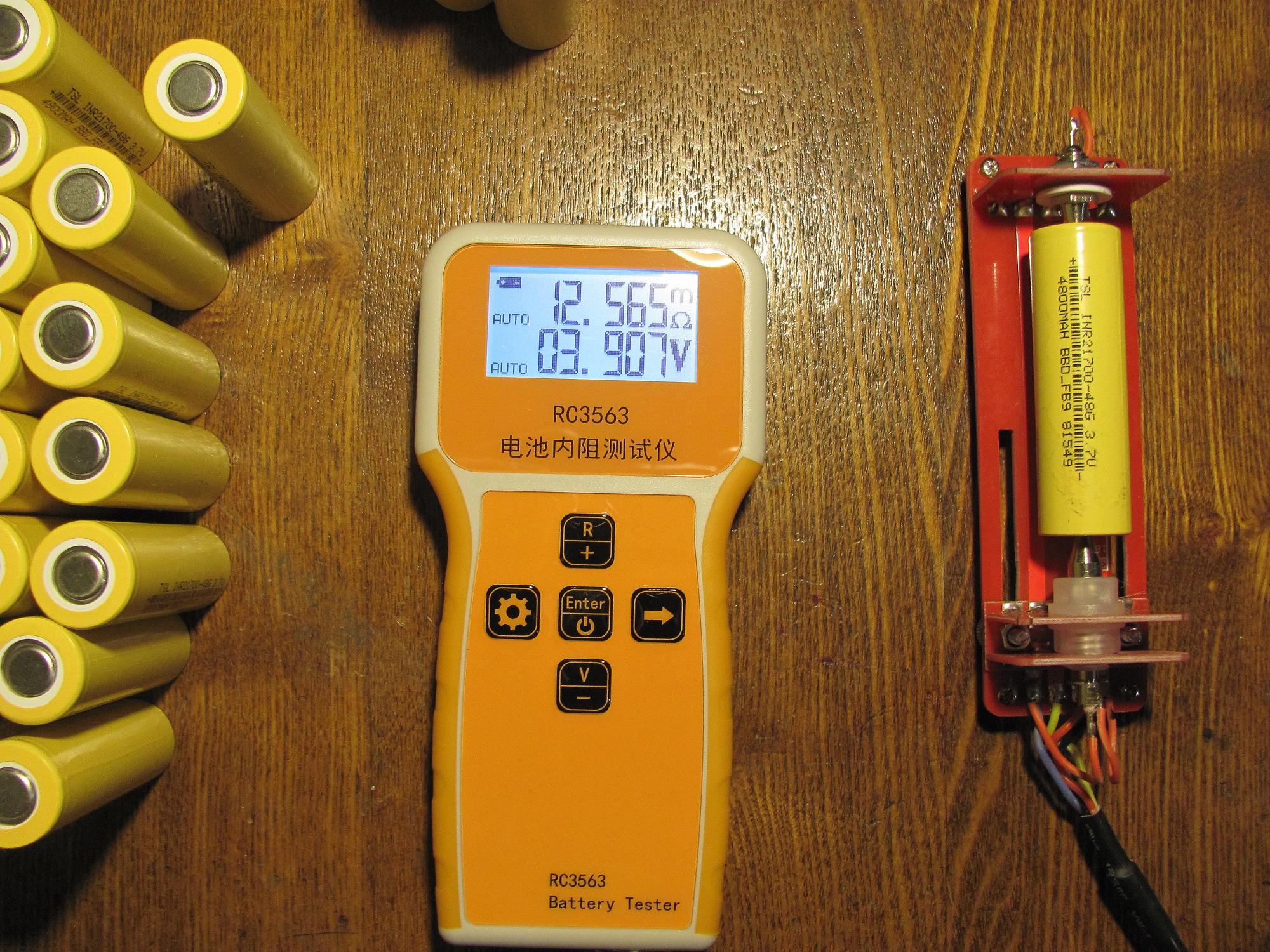

У кого нибудь есть оригинальные тесловские элементы 21700 ? Подскажите пожалуйста ёмкость при разряде током 5-8 ампер. Каким током разряжали, какая получилась ёмкость. И если можно, сопротивление заряженного оригинального элемента.
u-Art
[user]Татос[/user], а что Вам даст емкость? Скорее всего будет соответствовать, другое дело - энергия.
[user]Brus Lee[/user] тестит банки от Николая, было бы интересно посмотреть на динамику падения емкости даже на 50-100 циклах.
Подделывать и заморачиваться со сваркой алюминия и никеля китайцы вряд ли будут, я предполагаю, что это банки Grade B.

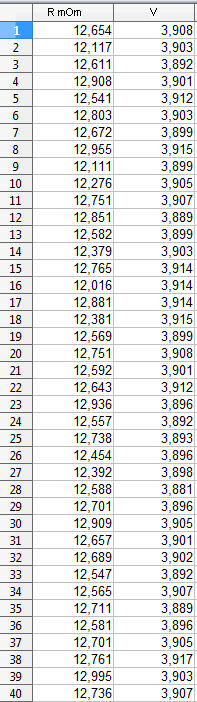

Смотрим кривую разряда от Николая (сопротивление  13 мОм):
И сравниваем с мусорным "китаем" 21700 заявлено 4000 мА/ч (лито чтоб ее кала) сопротивление 23 мОм (четыре провода АС):
Интересная картина, сопротивление литокалы намного больше, а падение напряжения на банке при токе 14,4А ниже чем у теслы.

Татос
#1039

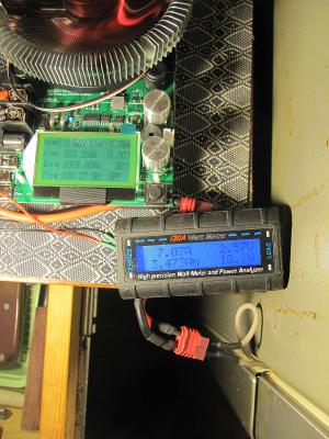

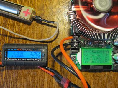

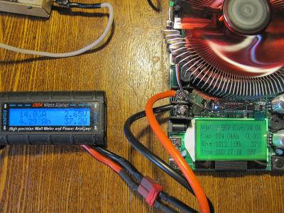

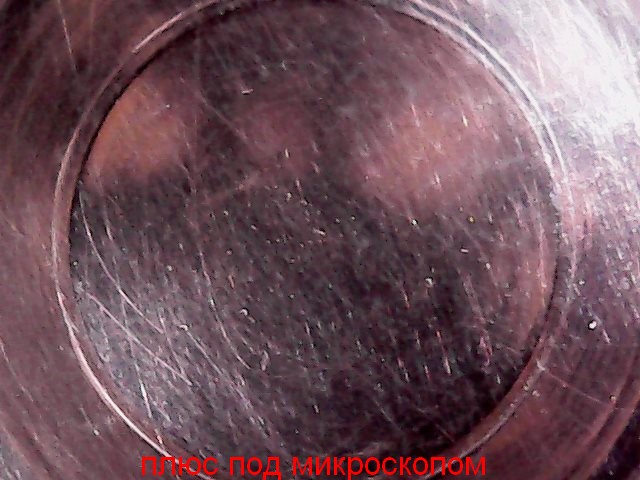

[user]Brus Lee[/user], вы не правы.  Элементы в батареи не сваривались. Под никелевой наваркой чистое алюминиевое зеркало, никаких следов приварки усика. Я тоже купил на пробу. Прогнал 10 циклов заряд 2а до 4,2 вольта, разряд 7а до 2,5 вольта. Разряжал электронной нагрузкой. Сначала опечалился, емкость не дотягивала до заявленной. Решил проверить не врёт ли нагрузка (я ей ещё не пользовался), подключил дополнительно анализатор мощности. Оказалось врёт, нигде не нашёл как её откалибровать. В общем при разряде током 7 ампер ёмкость 4,8 а\ч. Температура в конце разряда 36 градусов при температуре воздуха 21. Пару раз разрядил током 14 ампер. Ёмкость 4,3 а\ч. Температура в конце разряда 49 градусов. Измерял пирометром, поэтому х.з. Мне банки понравились, особенно цена. Как будут в батарее, время покажет.
LeoDron
Цитата: u-Art от 14 Авг. 2020 в 21:52Интересная картина, сопротивление литокалы намного больше, а падение напряжения на банке при токе 14,4А ниже чем у теслы.
Вы же скорее всего сравниваете импеданс (сопротивление переменном току, обычно при  1000 Гц) а это не совсем тоже, что сопротивление под нашими реальными нагрузками и тестами на ескость, где  ток постоянный.  Нужно сравнивать DC сопротивление. Огромная база данных по DC сопротивлению здесь https://lygte-info.dk/review/batteries2012/Common18650comparator.php

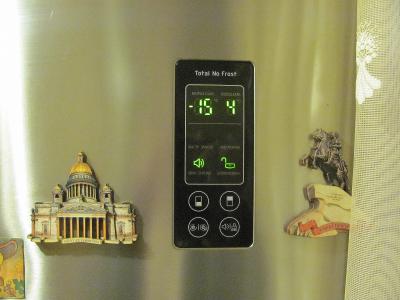

Я зимой не катаюсь, но подлудился на эксперимент. Разрядил внутри морозилки. Ток разряда 7 ампер, элемент без термоусадки. Нагрузку дал через пол часа заморозки.
