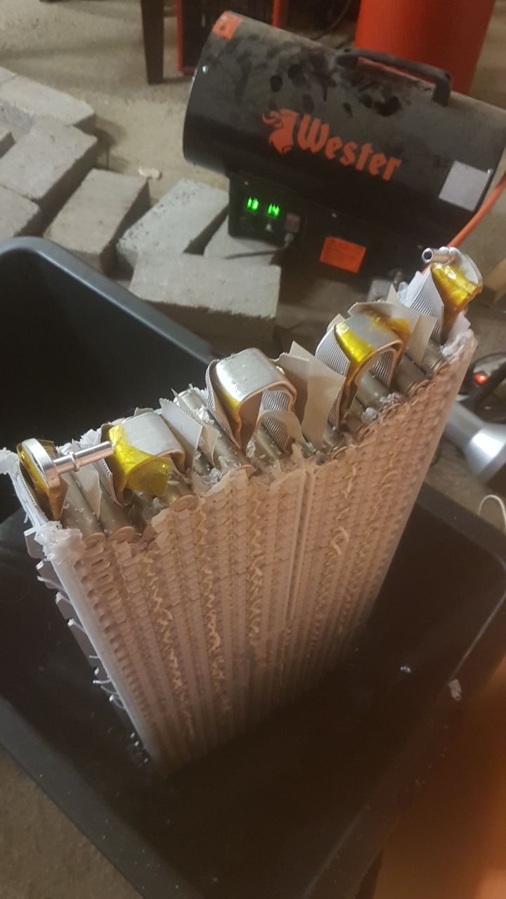

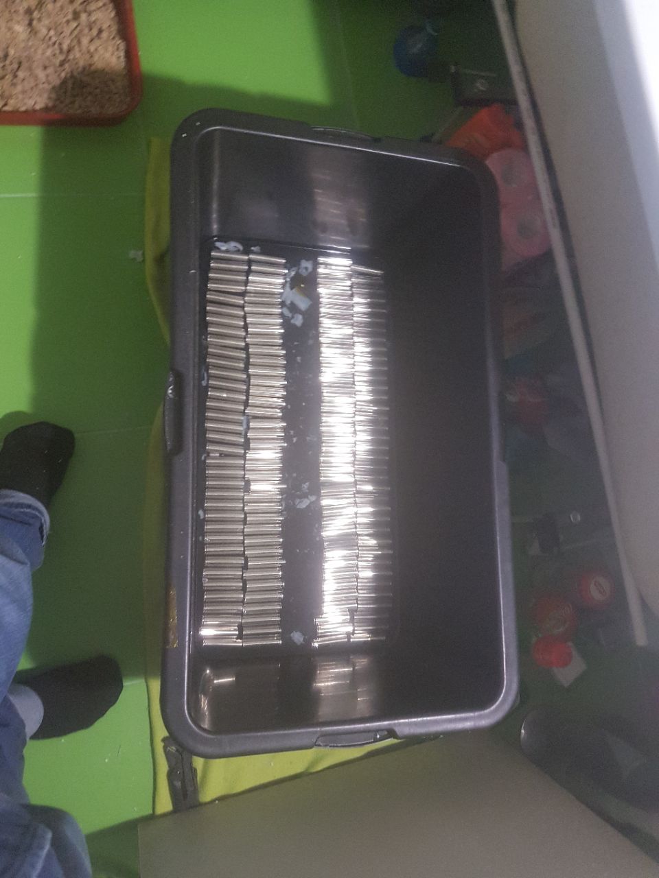

Да вот заказал строительное корыто. Какой то пластик. Разъест или нет не понятно.
Яб взял корыто но куда за ним ехать? ))

сново проверил не ацетон ни 646 за ночь ни чего с пластиком не сделали  крепкий и прозрачный
Zapa3a
Та это,  этилацетатом надо (CH3COOCH2CH3)
Он не воняет и дешевле всего остального.

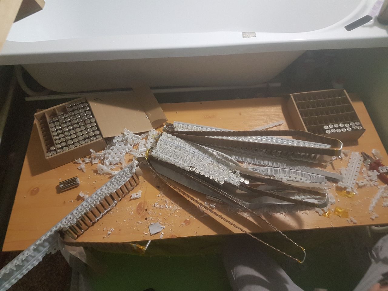

в общем я ее разобрал.
Растворительь Р-646 конешн растворяет, но как-то оч медленно - пролежав сутки в ванне с растворителям я не смог разломать батку - вытощил по краям 20 банок.
Поехал на москворецкий рынок и за 500р за 5л купил растворитель р-4 - вот это то-что нужно! за час дорастворил плиту.
PS после извлечение из холдеров банки опускал в ванночку с растворителем, для финального растворения клея.
на разборку ушло часов 12 .

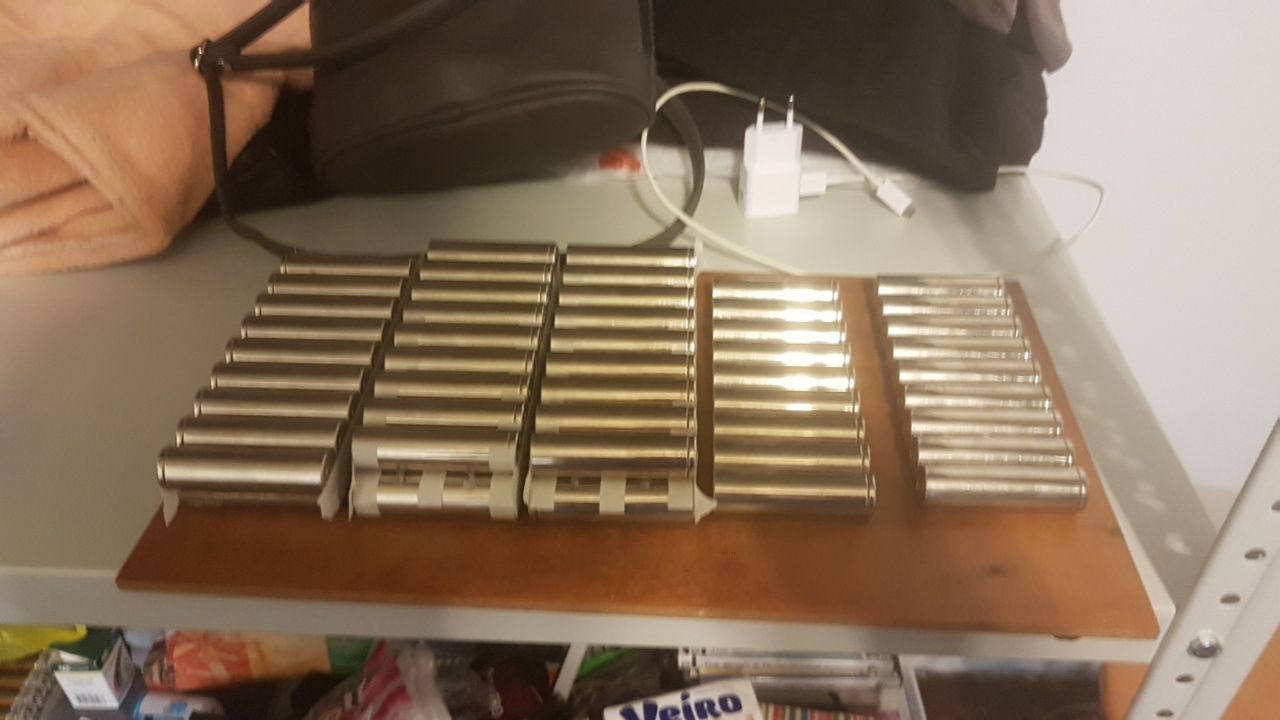

Я тут заряжал лифер 10 амперами а потом переключил на ионку, короче не заметил дал 10А зарядного тока и она чарез пару минут перегрелась и зарядка вырубилась по перегреву. И стала ёмкость падать каждый цикл. Это могло способствовать деградации? Я их ещё мучаю циклами в 7А. Или это 7А долбит их. Но при 7А в закутанном состоянии больше 41 градусов не идёт.
Короче придётся ещё одну банку ставить а всего 50 циклов прошло.

Короч поставил вторую банку на тест 6А разряд и 1.5а заряд. Посмотрим. А то прошло только 55 циклов и аккум дергадировал с 2700ма/ч до 1990ма/ч это пипец.
Аккум больше 41град не грелся.
