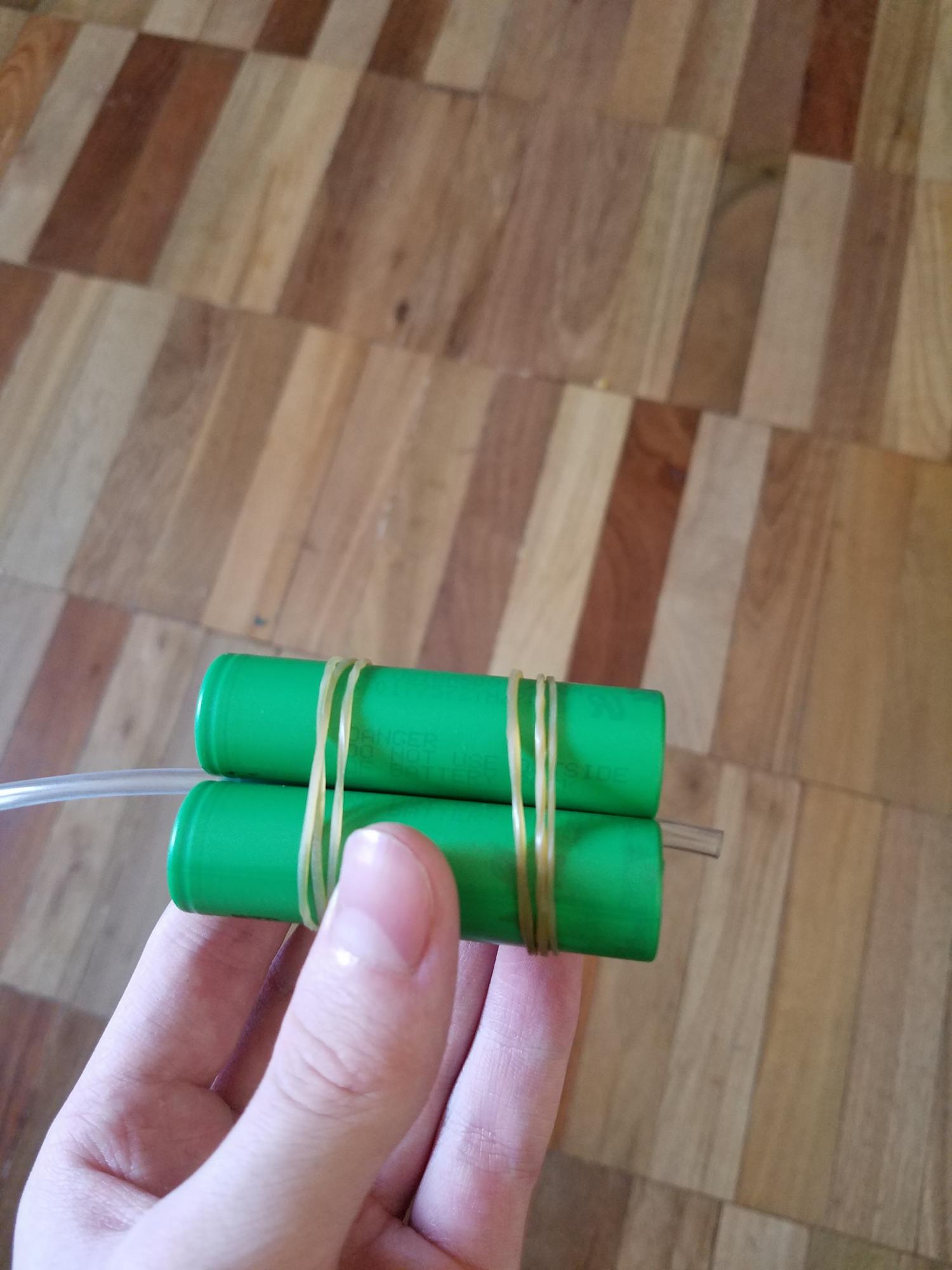

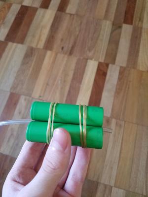

Zapa3a
Вот я чё придумал:
Много места не занимает, точнее совсем не занимает, этот участок никогда не ипользуется, прикол в том что можно конечно и медную трубку использовать, но эта мягкая и при пропихивании сплющивается в треугольник и хорошо прилегает.
Ну так чисто, как вариант..
А теперь вопрос: можно ли с одной банки при очень хорошем охлаждении снимать 25А в течении 10-20 секунд или это для них слишком, и вообще какой ток они могут отдать?

se80
[user]Zapa3a[/user], гдето видел упоминание что тесла в разгоне до 6c снимает. это гдето рядом с вами. хорошая идея с трубкой.
Zapa3a
[user]se80[/user], ну вот, спасибо, буду когда свой байк собирать на этих банках, применю трубки, посмотрим что будет.

AutoLand
А я отказался пока от охоаждения. Покатаю и если банки не будут греться то не буду ниче мутить. Но трубки проложены но меж собой не соединял..
На сколько я знаю, в тесле максимум 6а на банку. И наши тесты подтвердили это. Нельзя даже 6а долго снимать с банки
Кулибин
Короч долговременно 5А не более.  Проверенно. Я думаю кратковременно 8А запросто.

Silvaticus
[user]Zapa3a[/user], так и медь весьма и весьма пластична, а теплопроводность ее существенно выше.
Zapa3a
[user]Indiсtа Саusа[/user], ну если у вас силушки и ловкости хватит медь сплющить банками так чтоб их не погнуть и контакт был нормальный то да, тогда и медь пойдёт.
Ну а если серьёзно, то скорее у элемента стенка промнется чем трубка нужную форму примет.

Silvaticus
[user]Zapa3a[/user], а кто заставляет банками гнуть? Вообще не пробовал такую тонкую трубку, ноесть типа капиллярной трубки для рефрижераторных систем.
