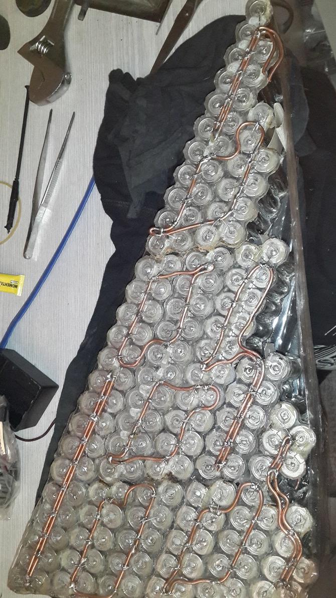

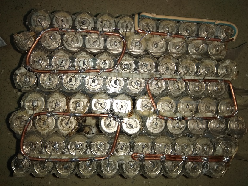

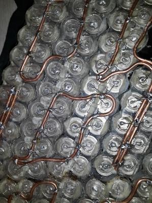

Собрал несколько блоков.  16s10p треугольник , и два блока по 8s10p  квадрат.
Adаptto mini-E +maxBMS +MAC 10Т + 1600Вт*ч   16s\10p на  Tesla банках.  Пробег 30 000км и 300кВч.
Inmotion v8
Кулибин
Большое расстояние между манками.
У меня задача напихать максимум.
sacha1m
Там же банки и так впритирку . В паралеле между банками менее 0.5мм.  Меньше уже нельзя.  Теряется смысл усов.
А между S-ками 3мм на слой.
Выигрыш получился бы только в 2мм на S-ку,  т.е.  примерно по 8мм на катет и 6мм гипотинузу (в моем случае).      А на квадратныйх блоках 6мм и 2мм соответветсвтенно.

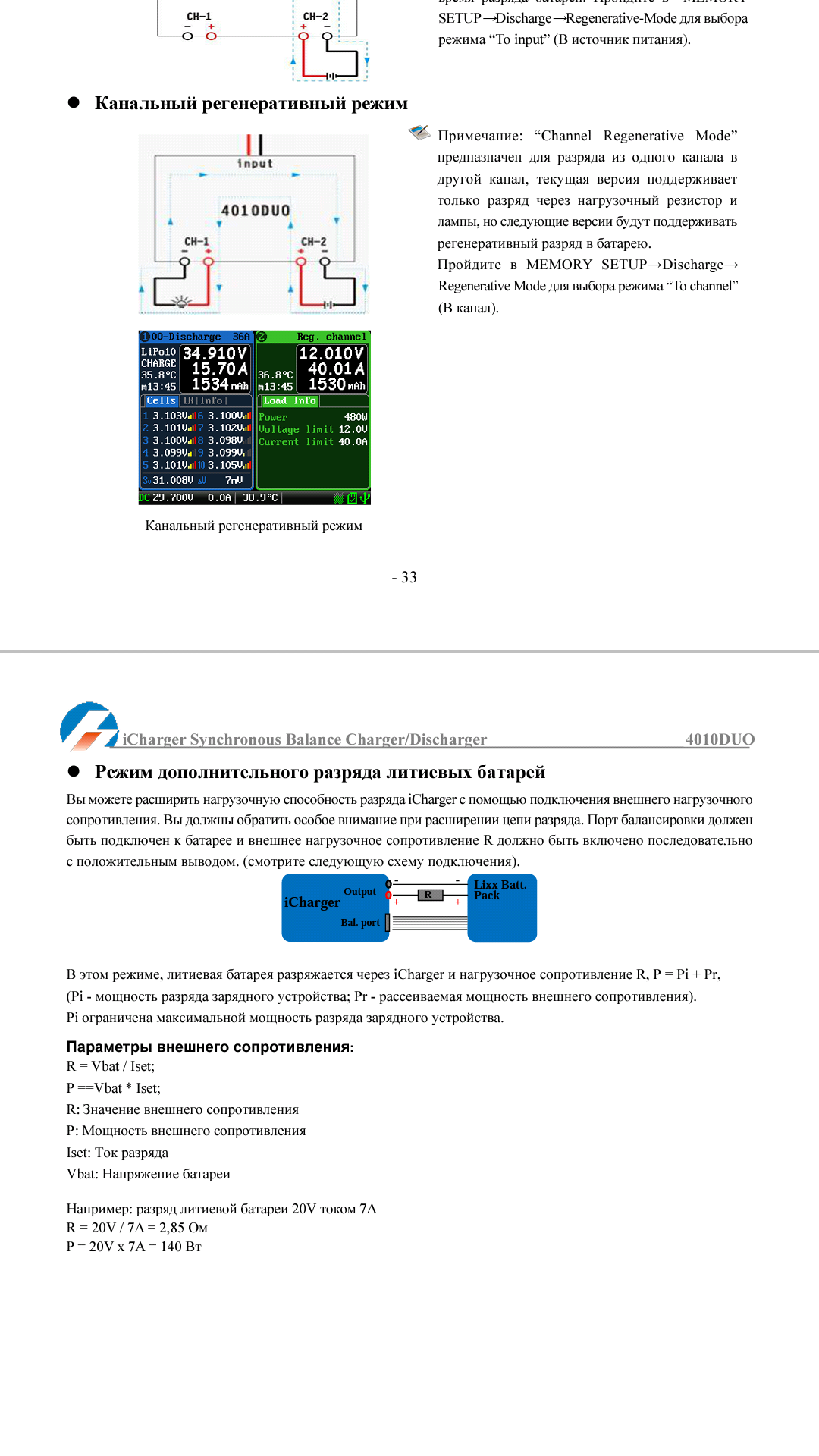

Всем привет. Имею 7 тесла модулей с 85кВтч теслы. Хочу проверить емкость перед установкой в ЭМ. Имею зарядник icharger 4010 DUO. Силовые провода сечением вроде бы 12AWG и я не знаю какой ток они реально выдержат в течении многих часов. Если разряжать на канал, думаю давать максимум 20А, как раз нагрузка сможет переварить столько (2 фена на 110В при 40В по ~145Вт и 6шт Н4 ламп 12В 55Вт по схеме 3s2p или по 13,33В на лампу, что в сумме до ~600Вт). Есть возможность разряжать в синхронном режиме, тогда можно по логике 2×20А дать (как раз средний ток разряда в ЭМ), но у меня возникают вопросы:
Можно ли разряжать с нагрузкой в разрыве плюсового провода в синхронном режиме (в асинхронном то можно) и если можно обязательно ли подключать сдвоеный кабель балансировки или достаточно в один канал подключить?

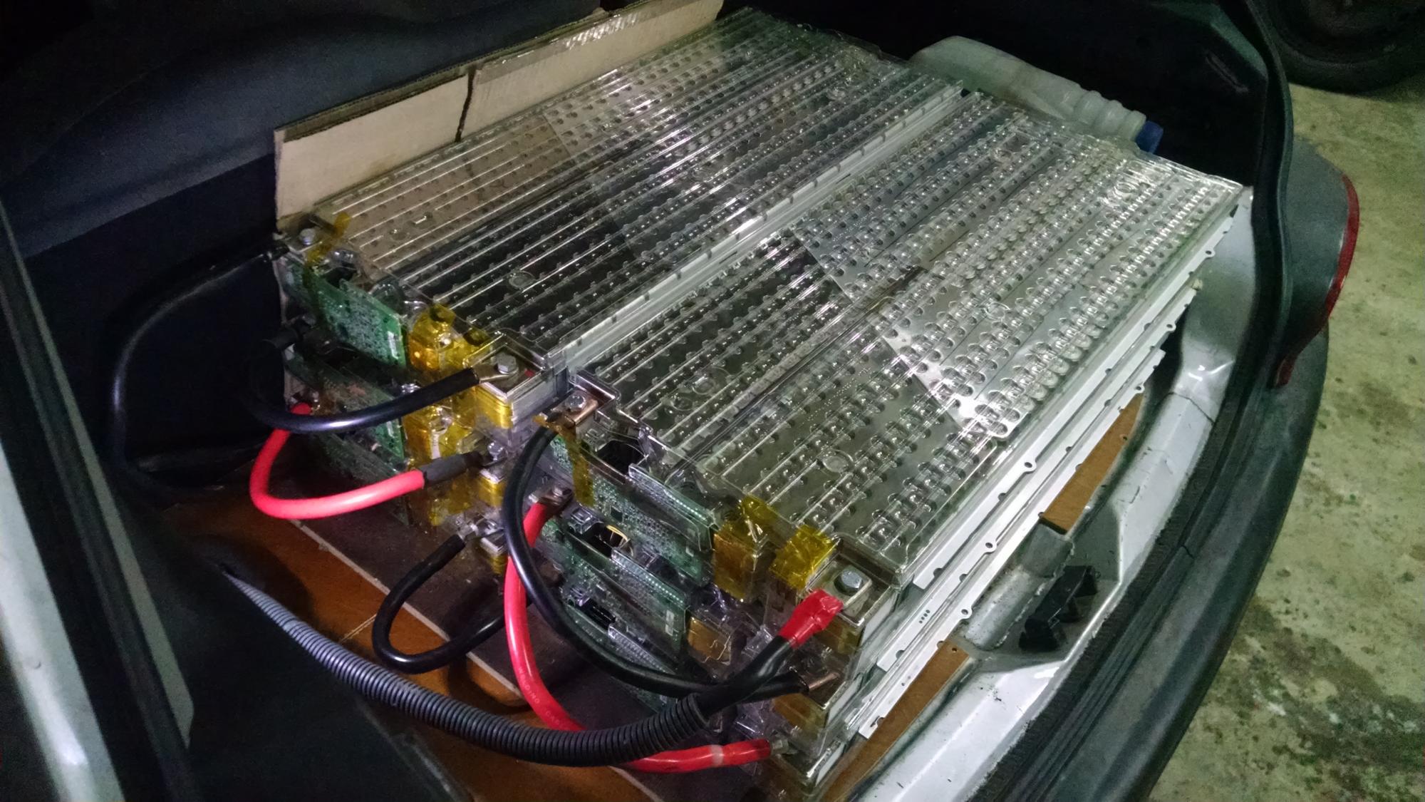

Это не играет большую роль, но я изначально планировал закинуть модули в багажник как на фото украинского коллеги (правда там 6шт, у меня 7шт)
на первое время для теста (ест-но без системы охлаждения) и потом уже сделать под модули новые ящики (старые от NiCd не подходят) с применением системы охлаждения. Поэтому по причине их нагрева поменял планы и поставлю литий в машину уже только тогда, когда будут готовы ящики.

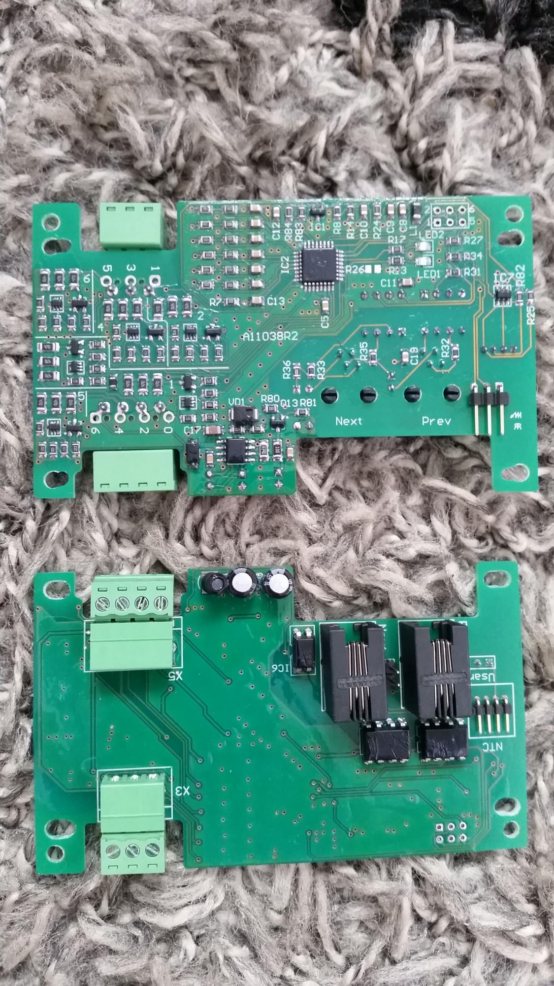

По 1ой доп.плате для каждого модуля вместо родной тесловской слэйвплаты:
+ мэйнплата. Фотку не могу найти ((
В скором будущем можно будет ардуинкой и одной платой управлять родной бмской/слэйвплатами от тесла.
