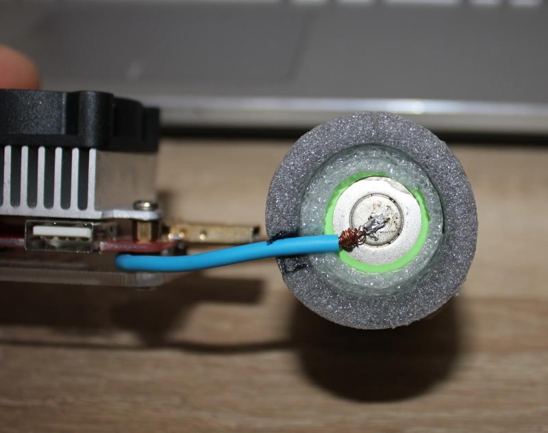

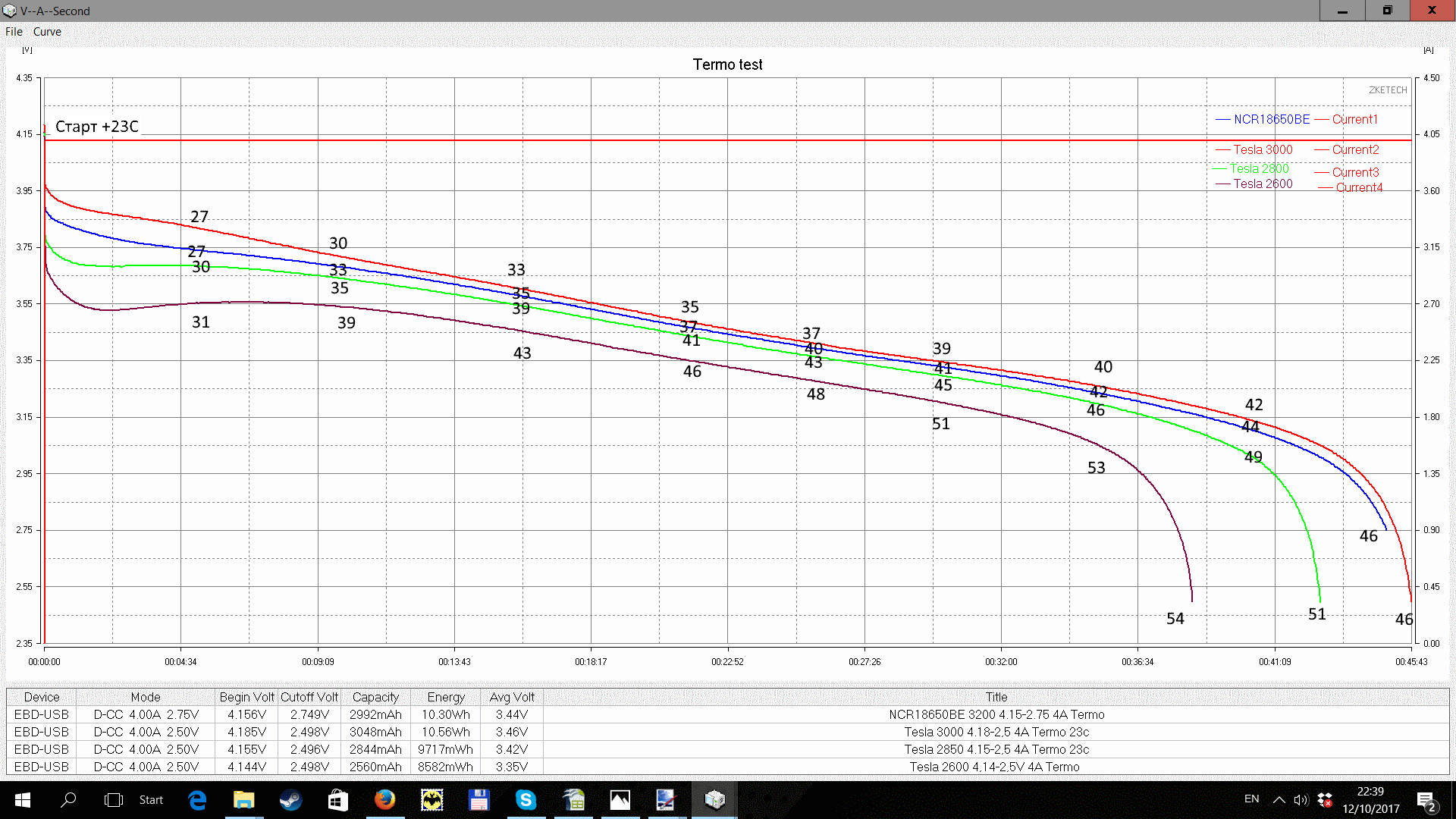

В наличии было 3 разных вида модулей емкостью от 2600 до 3050мА выпуска 2014 года. Емкостью 2600 возможно выпуска 2013 года но не точно.

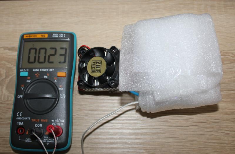

Ниже температурный график разряда элемента током 4A в термокожухе.

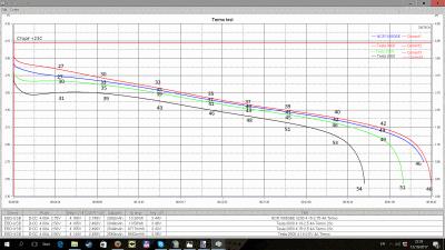

Сегодня оплатил 4 элемента  Sony US18650VTC6 3120 mAh, Samsung INR18650-30Q 3000 mAh, Samsung INR18650-35E 3500 mAh, LG INR18650MJ 3500 mAh  если общественности интересно добавлю их в этот график для сравнения.
[user]TheMarshall[/user], к сожалению, пенка вокруг одной банки не равно сборке. То, что у вас синим и красным в сборке так будет греться при 0.5С. При 1.3С там будут все 65 градусов в конце.

[user]tmiaer[/user], в первом приближении сойдет.
Смоделировать синергетический эффект нагрева пальчиков в  батарее,  на стенде, используя 1-2 элемента ,  не так то просто.
[user]TheMarshall[/user], хорошо бы в конце сравнительных тестов ( с учетом новых элементов ) вывести график зависимости нагрева от внутреннего сопротивления и тока, хотя и так понятно что прямо пропорционально.

Не совсем. При повышении температуры падает внутреннее сопротивление, что приводит к снижению нагрева раз, при повышенной температуре повышается теплоотдача в окружающую среду два.

В грубом приближении можно считать, что темпаратура сборки из нескольких десятков-сотни банок при токе X будет такая, как температура одиночного элемента при токе 2..3Х. Но всё зависит от размера сборки, конечно, и условий ее охлаждения.
алабам
в термосе надо тестировать.
сравнить нагрев одного элемента и трех-4-5 ( обмотанных скотчем , при одинаковых токах в расчете на 1 элемент).
Вот тогда и будет понятно, есть синергетический эффект или же его  нет.
