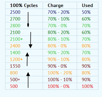

Silvaticus
[user]tmiaer[/user], на чем основывается Ваше мнение?
[user]Indiсtа Саusа[/user], на других статьях на эту тему.
Silvaticus
[user]tmiaer[/user], а можно пару ссылок? А то нестыковка выходит в первых двух строках. Получается, что в режиме 100%-10% мы получим на 50 полных циклов меньше.
[user]Indiсtа Саusа[/user], там же написано - овер 500. Может быть их там 600 или 700. А так как верхняя граница влияет гораздо больше нижней, то вполне вероятно, что от неиспользования только нижних 10% пользы особой не будет. Всё настолько приблизительно в этой таблице, что напрямую по этим цифрам я бы ничего не считал. Так, оценочно: недозаряжать полезно, недоразряжать тоже. Так и выходит. На ежедневных поездках заряжаю до 4.05, разряжаю как придётся, 3.5-3.7. В итоге 350+ фактических циклов или 250 эквивалентных полных за два года, пробег 17тыщ, деградация на фоне погрешности.

[user]tmiaer[/user], переписал в поправке на абсолютные (100%) циклы для лучшей наглядности. Насколько это достоверно получиться вопрос открытый.
ChargeUsed100% Cycles
100% - 0%100%500
100% - 10%90%500+
90% - 0%90%1350
100% - 20%80%800
90% - 10%80%1200+
80% - 0%80%2400
90% - 20%70%1400
80% - 10%70%2100+
70% - 0%70%2800
80% - 20%60%2100
70% - 10%60%2700
70% - 20%50%2500
Ну и типа в порядке убывания циклов:
Старая с поправкой на полные циклы:
100% CyclesChargeUsed
250070% - 20%50%
270070% - 10%60%
280070% - 0%70%
210080% - 20%60%
2100+80% - 10%70%
240080% - 0%80%
140090% - 20%70%
1200+90% - 10%80%
135090% - 0%90%
800100% - 20%80%
500+100% - 10%90%
500100% - 0%100%
Она же, но в порядке убывания значений:
280070% - 0%70%
270070% - 10%60%
250070% - 20%50%
240080% - 0%80%
2100+80% - 10%70%
210080% - 20%60%
140090% - 20%70%
135090% - 0%90%
1200+90% - 10%80%
800100% - 20%80%
500+100% - 10%90%
500100% - 0%100%
Насколько данные значения справедливы «думайте сами, решайте сами...».
Silvaticus
[user]tmiaer[/user], в общем нескладная таблица получилась.

[user]sacha1m[/user], модераторы то вашу просьбу исполнили, а вот насколько это соотвествует объективной действительности  не совсем понятно. Тем более, начиналась про tesla-банки, а таблица основывается на данных Samsung.
LeoDron
Какая разница, Самсунг или не Самсунг. Химия одна для всех. В статье, которую я вам выслал, и в ссылках по ней   - ни слова о Самсунг, и куча умных формул, теория, которая отлично описывает многие эксперименты на деградацию ячеек. А если всю эту науку отбросить, то смысл всех этих теорий очень простой:
1- минимальные токи;
2-минимальные глубина заряда и разряда
3- оптимальная температура.
И тогда «Эта музыка будет длиться вечно - я ни когда не сменю батарейки»
А по теме - все это грамотно реализовано в Тесле, которая при пробеге в 400 км загружант ячейки током до 0.25С или даже ниже. И у которой отличный термоконтроль, и программная оптимизация, как на космическом корабле. Поэтому, даже кобальтовая химия в таких условиях больше пяти лет точно легко проживёт, если не экономить на батареях, как в Ниссан лиф и ему подобных.
Если же все делать по науке, то батареи и больше десяти лет прослужат - на спутниках ведь тоже лионки стоят.
Silvaticus
[user]LeoDron[/user], за ссылку спасибо, но еще не добрался, не до этого было.
А насчет пересчета в полные циклы, там все странно перетасовалось, как мне кажется с некоторым нарушением логики.
алабам
Цитата: Indiсtа Саusа от 02 Окт. 2018 в 22:18с некоторым нарушением логики.
то же заметил.
В верхней половине таблицы , с вытягиванием энергии в нуль по нижней границе  - количество циклов увеличивается , что в общем то совсем не логично.
В нижней же половине -то все наоборот , чем больше вытягиваем остаток энергии за счет низа - тем меньше циклов, что мне кажется логичным.
хотя , такой результат уж очень систематический, может в этом действительно есть закономерность.
