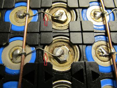

Приветствую уважаемый форум. Пару лет читаю и вот пришло время задавать вопросы...Благодаря форуму собираю электровел,и вот дошло дело до батарей.Решил собирать на теслабанках,купил максимально свежие,емкость в районе 3300.Собрал батарею 13s5p и тут вылезла проблема-половина элементов пустила электролит по плюсовому контакту,аж окислились плюсовые колпачки(  ...Вымыл все спиртом,вроде пока сухо,напряжение и емкость в порядке,но расстроился капитально...Не подскажете что делать? На выброс?
алабам
просто так эти элементы не текут.
Возможно вы их перегрели при пайке или КЗ было.
Опишите подробнее
serzh_moto
При пайке исключено,паял кратковременно и аккуратно,паяю не первый раз,паял ноутбучные в грубой форме-никогда не текли.Элементы пришли в термоусадке и чистые,напряжение ровно 3.78в, но вроде был запах электролита при распаковке посылки..Течь начало на следующий день.Мне кажется что была неаккуратная разборка теслаблока с ударами.Сейчас снял со всех элементов термоусадку с кольцами на плюсе-наблюдаю.
cvanya
[user]serzh_moto[/user], это серьёзно. Скорей всего изначально продали с бракованными прокладками. У меня есть с ржавым плюсом, но держатся нормально, не текут (но я их пока прогнал только один цикл для теста каждый). Есть ещё со ржавым минусом, но у некоторых возле плюса начались выделения какие-то, картонная прокладка пришла в негодность. Ещё текли те, которые случайно замыкались накоротко - от нагрева уплотнитель плавится, но всё равно держатся нормально пока что.
Из-за паяльника они не могут потечь (если только уплотнитель не герметичный, тогда они будут течь в любом случае). Был один дырявый, пришлось его даже перегреть, чтобы боковину запаять, так ничего с него не потекло потом.

Дербанщики батарей часто замачивают блоки банок в растворителях (ацетоны), а то элементы там проклеенные. Может этот растворитель гермопрокладки и пожрал.

Может уплотнитель на + контакте набух от растворителя , а потом растворитель испарился , и произошла усадка с разгерметизацией.
Я , когда год тому назад свой модуль разбирал , то сначала отковырял один пальчик , раскурочил его , попробовал это герметизирующее колечко замочить в своем растворителе ( смесь толуола и этилацетата) .
Оно и не думало набухать или растворятся, по моему там полиэтилен был.
Из этого я сделал вывод что моя смесь растворителей  не принесет ему вреда.
В вашем же случае , возможно материал кольца другой был.
serzh_moto
Да понятно-что тут догадываться,их там всего то два-четыре человека продает)  ...Я уже претензий выставлять не стал-сам рисковал,сам получил.В следующий раз если буду брать то только по реальному фото,без термоусадки и с манибеком на проверку.
#770

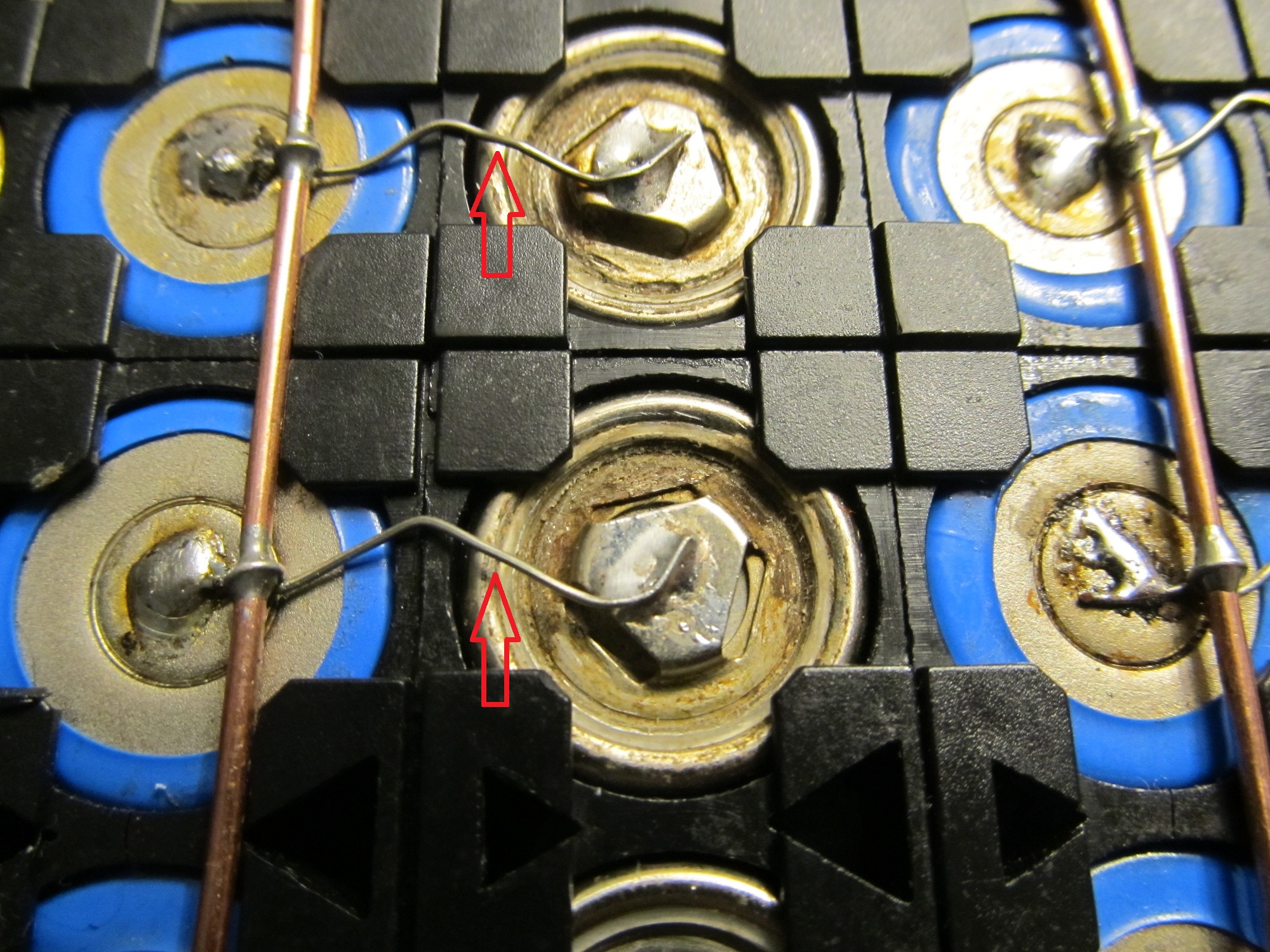

[user]serzh_moto[/user], очень похоже, что тот, кто дербанил батку, выбрал не тот растворитель, действительно, и повредил им изолятор. Ни в какой аварии так ячейки пострадать не могли, оставшись при этом совершенно целыми внешне.
И, кстати, вот тут проволока проходит в доле миллиметра над корпусом банки, на котором как бы минус. Там обязательно надо проложить какой-то изолятор, иначе она сама в первую очередь станет источником замыканий, а не защитой от них.

Про маленький зазор и возможное кз знаю,батка перепакована для проверки, на скорую руку с удаленными изоляционными кольцами,через какое то время если электролит перестанет лезть перепаяю,одену на усы кусочки термоусадки...Претензий не выставлял тк как поспешил-понадеялся на лучшее и (горячка !) сразу спаял батарею,а на следующий день заметил электролит...Хотя если бы был опыт понял бы сразу что что не так-при вскрытии посылки был запах "лития",колечки на плюсах скрывали первое время электролит ...Кто у меня возьмет назад банки паянные?
[user]serzh_moto[/user], если они уже потекли, то пользоваться я бы ими дальше не стал. Так, на всякий случай. Нарушенная герметичность означает не только вытекание электролита наружу, но и попадание влаги внутрь, а это уже серьёзный риск.
