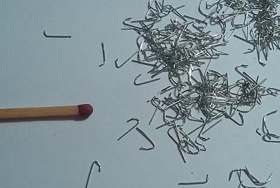

Цитата: yurgen от 10 Окт. 2019 в 21:01Диаметр уса 0.3мм , алюминий.
Судя по справочникам , предельный ток 10-12 А
А у вас какой-то хим анализ был ?  Раньше в этой же теме писали что это тех. серебро.  По крайней мере на model s.

Цитата: sacha1m от 11 Окт. 2019 в 10:58Раньше в этой же теме писали что это тех. серебро
Да мало ли чего писали, мне бы может вообще хотелось, чтобы он был из платины. Алюминий это.

Цитата: sacha1m от 11 Окт. 2019 в 10:58ьше в этой же теме писали что это тех. серебро
на заборах то же пишут :-D :-D :-D :-D

Я то же начитавшись подобных сказок , стал эти усики собирать при разборке своего модуля.потом отнес химику , тот за 5 мин. определил что это Ал.

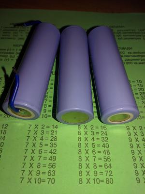

Получил китайские теслабанки 21700. В фиолетовой термоусадке. В общем напряжение 3.482-3.484в на всех, импеданс 13.4-15.65 yr1030, вес 69.35-69.44 гр, ёмкость 4490-4570мач . Ёмкость тестил аймаксом 4.2-3.1 в ток примерно 1.3а, больше автоматика не даёт почему то. Тестил ещё до 3.2 в в режиме li-po выдает примерно на 200 мАч меньше, можно предложить что до 3.0в если разрядить то будет около номинала, хотя опять вопрос в точности измерений данным конкретным прибором. Далее заряжал током 1С 4.8 А. Греется примерно на 10 градусов. Опять же ток Аймакс снижает уже к середине заряда , в общем не надёжные изменения. При токе 1.3 А напряжение падает на 0.05в примерно, можно предположить что при 13а будет 0.5в. Из неожиданного - на плюсе приварен алюминий. Обещали вроде никель под сварку, но я проверил, алюминий. Паяется на ура , флюс по алюминию+ПОС 61. В общем мне показалось банки средне-низкотоковые, можно собирать АКБ из расчета 1С продолжительно и 2 С пиково.
