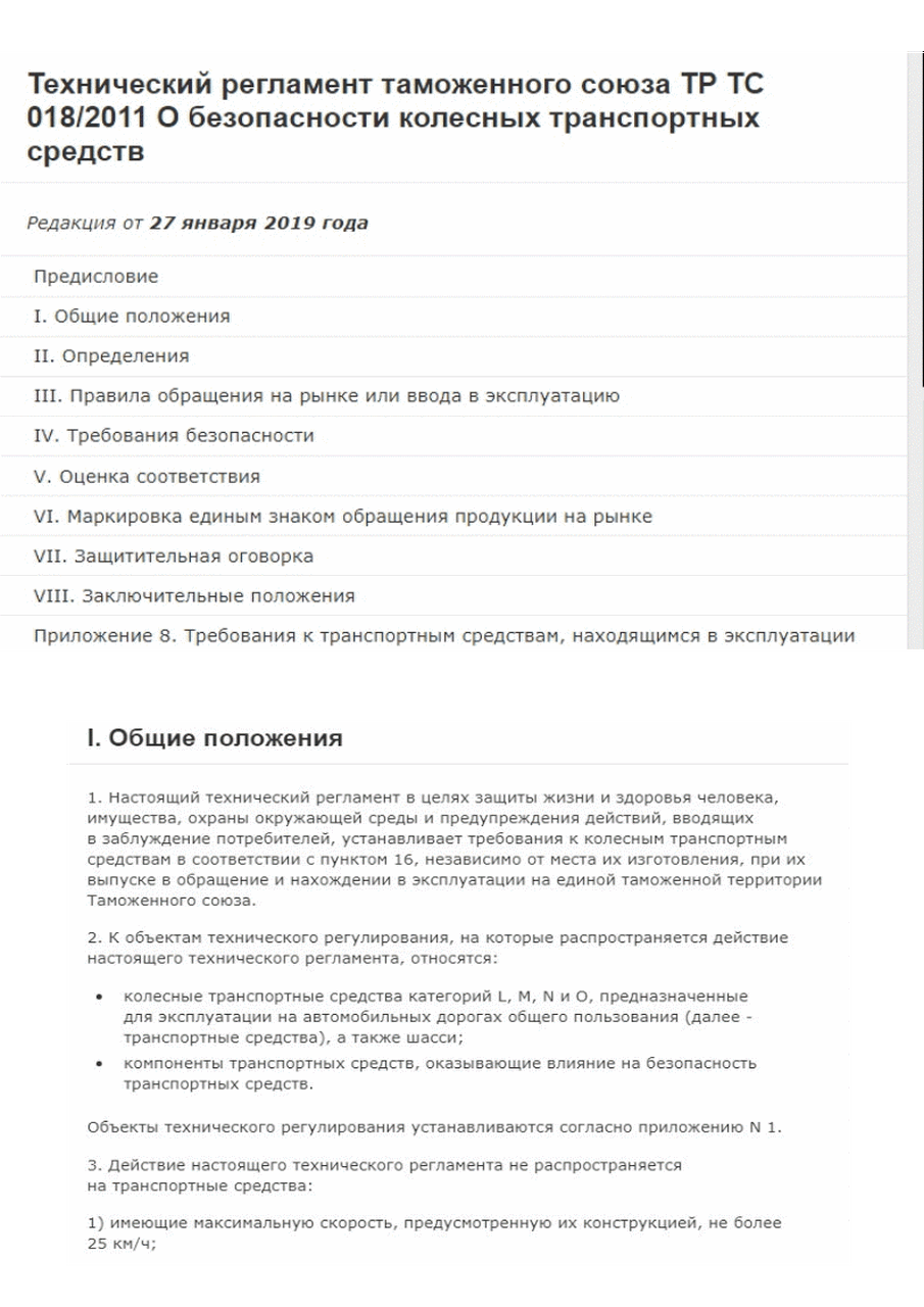

Автомобиль для преодоления городских пробок, дворов и на работу с пригорода добраться - в любую погоду.
Вопрос к знатокам: если вычесть технические проблемы, как можно будет легально ездить на таком авто?
Пока только прикидываю. Мотор от лифа, к раздатке, частотник от китайских "солнечных насосов" , работают от постоянки.
Пугает только правовая составляющая....Ну и зарядка.

Как страховать осаго, без регистрации и техосмотра - вот в чем проблема.
Из технических моментов, усилитель тормоза нужен. И рекуперацию, непонятно как делать.

[user]gaunt[/user], регистрировать/техосмотр/осаго - с родным движком, потом ставьте что хотите.
Не, это частотник, смотрите в сторону полноценных контроллеров для электротранспорта, они и рекуперацию умеют.
Вакуумный насос на штатный усилитель тормозов. Все проблемы имеют решение, на форуме Электроавтосам по мельчайшим деталям описаны все проекты, чуть ли не со ссылками на покупку комплектующих.

Цитата: gaunt от 22 Фев. 2019 в 13:43
Автомобиль для преодоления городских пробок, дворов и на работу с пригорода добраться - в любую погоду.\\\\\\\
  Есть некоторая лазейка !

От упорства зависит: как показал один существующий пример - электрификация Мерседеса а-класса, сертифицировать не так уж и проблемно и дорого. Но понятное дело в Москве это попроще в несколько раз.

Без осаго, нынче, никак. Поэтому страшно.
Технически, наличие на Ниве, понижающей передачи, вполне позволит обойтись 8-12квт батарейкой для начала. Чисто вместо штатного глушителя.
Такая переделка, не должна вызвать вопросы.
Есть, где почитать? Уж больно цены на донор, мотор, батарейки(с Тао) вкусные....против отвалить 500тыр за лиф с дохлой батарейкой.
Миев, который миникаб...Тоже в 400 сотни до дому выйдет. Мелкий уж больно....
Ценник этой сертификации или чего ещё там, нужно знать. Кой какие юридические "связи" имеются. Надо только дорогу узнать.
