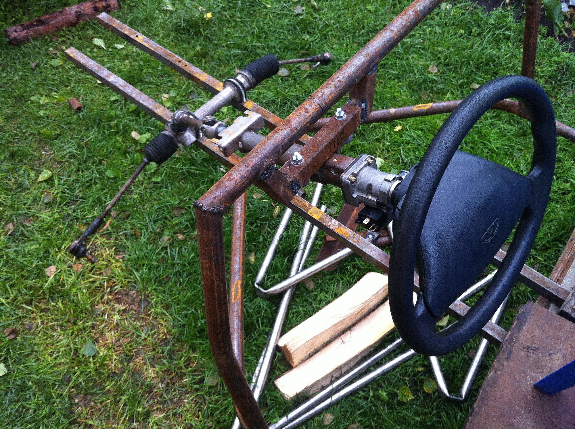

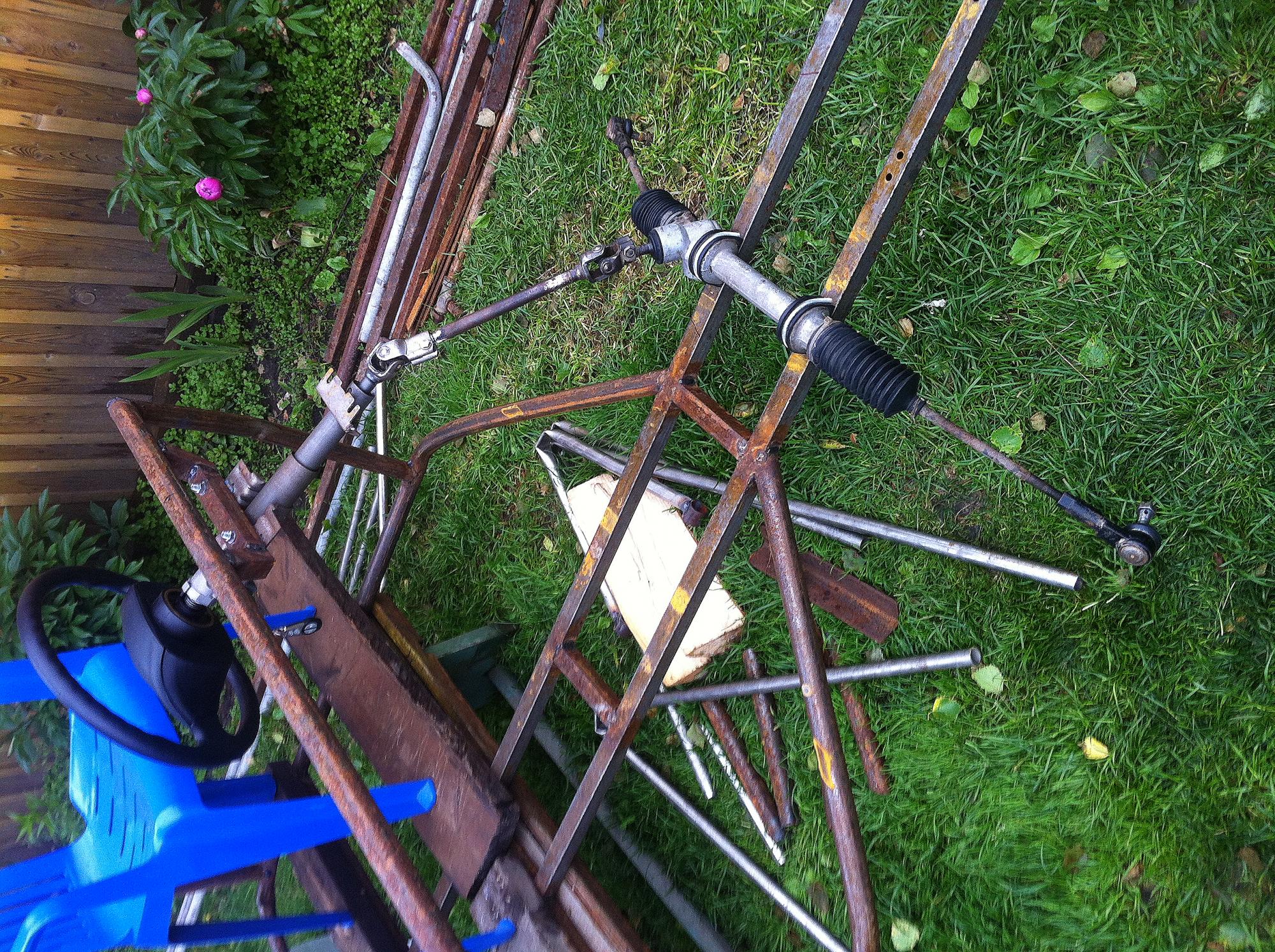

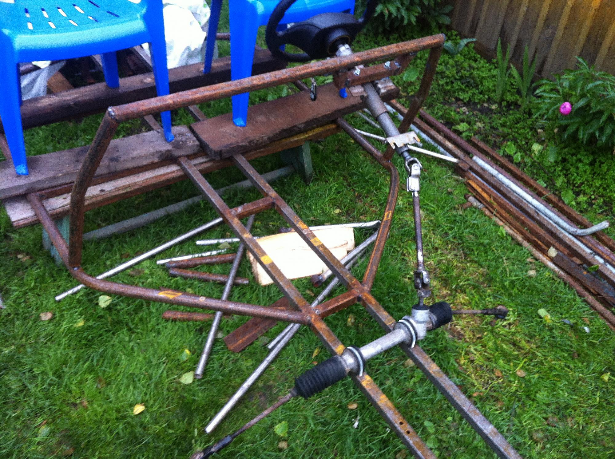

Цитата: TOM от 13 Июнь 2015 в 08:51
Двойная балка не обязательна. Привари к верхней поперечине две короткие стойки, чтобы получился треугольник. К нижней вершине треугольника крепи рулевое.
Так и сделали :)
big17
Помимо руля закрепили и рулевую рейку, настроили (пришлось немножко обрезать) рулевой кардан.

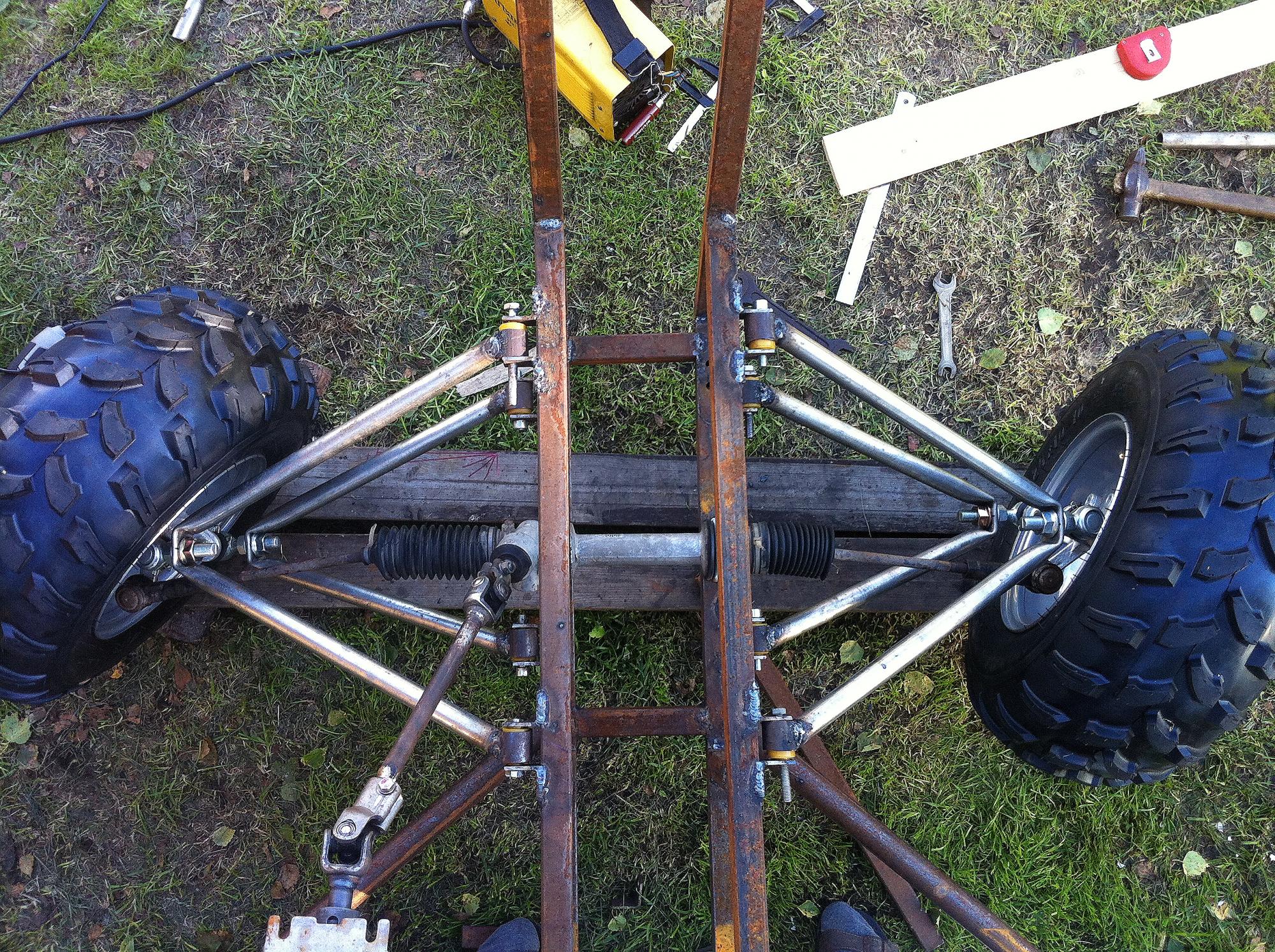

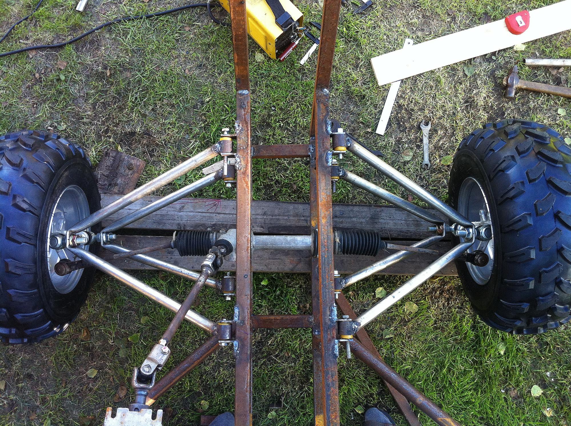

На прошлой неделе планировали сделать переднюю подвеску... Но все пошло не так.  :bn:
Вобщем, рулевая рейка у нас уже была прикручена, решили делать рычаги подвески. Выгнули их как нужно, прикрутили шаровые опоры, на раму - приварили ушки, поставили все на сайлент-блоки. Амортизаторы только не стали ставить.
Стали крутить руль, смотреть как колесики поворачиваются. И оказалось, что внешнее колесо выворачивается круче, чем внешнее, а должно быть наоборот!
Это так называемый угол Аккермана. Все просто - ведь внутренее колесо катится по меньшему радиусу, и соответственно, оно должно быть вывернута больше... а не как у нас получилось - наоборот. Да как же так?  :bw: Ведь и по сошкам на цапфе видно, что угол должен быть, хотя бы и небольшой!
И тут мы вспомнили про "паразитное подруливание", т.е. эффект который возникает, если длина рычагов подвески отличается от длины рулевых тяг. Просто когда уже сделали рычаги - пробовали поднимать колеса - и при подъеме колеса оно довольно сильно выворачивалось (т.е. проявлялся тот самый эффект подруливания). Вроде бы черт с ним - подруливает и подруливает.. на ухабах будет проявляться...
А дело оказалось вот в чем (см. на фотке)
Так как рабочее положение подвески у нас задумывалось именно такое, как показано на фотке, т.е. рычаги не горизонтальны земле, а наклонены - то как раз эффект подруливания и имеет место быть, причем статично. Для эксперимента опустили раму, чтобы рычаги были горизонтальные земле - и сразу все стало по делу - угол Аккермана тут же нашелся!
На фотке как раз видны точки крепления рычагов и точка крепления рулевой тяги... Тяга - намного короче и при работе подвески она "подтягивает" к себе колесо... Такая вот фигня...
Ну и еще на фотке желтым пунктиром отмечена ось проведенная через шаровые опоры. Это неправильно, т.к. эта ось стремиться к центру пятна контакта колеса и земли. Вобщем, перепутали местами левую и правую цапфы.
А, вот еще проблему вспомнил! Сайлент-блоки - слишком мягкие, слишком эластичные. Рычаги подвески ходуном ходят - люфт люфтовый!
Вобщем решили все переделать:
1. Наварить боковинки к раме, чтобы ушки рычагов были одинаковой длинны с рулевыми тягами.
2. Поменять местами цапфы.
3. Использовать другие сайлент-блоки (уже куплены нормальные - с металлической втулкой и по диаметру - как раз по нашей трубке).

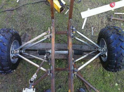

Доделали переднюю подвеску. Правда сделано еще не все - рулевая трапеция - неправильная, обратный угол Аккермана (видно на последней фотке). Будем переделывать, но пока все выглядит вот так.

AS2
:) Работа подвески - хорошая! Жесткость увеличивать не надо, а вот подруливание..... С этим надо разбираться! иначе ездить будет не комфортно (а то и не безопасно!)

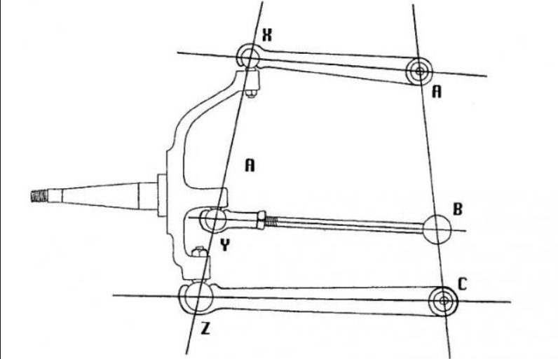

pchelomor
Нужно придерживаться этого принципа, тогда паразитного подруливания не будет.
big17
Этой схемой и руководствовался. Сейчас подруливание происходит из-за того, что рулевые тяги не параллельны рычагам подвески. Вобщем, когда будем удлинять сошку - скорректируем это: и угол Аккермана появится и подруливание уйдет.
AS2
[user]big17[/user], не уйдет... Только Акерман появится...
Я при не параллельности тяг и рычагов рисовал схемы качания подвески на бумаге и таким образом вычислял оптимальное положение и длинну тяги, что-бы "подруливание" было минимальным в рабочих ходах подвески.
