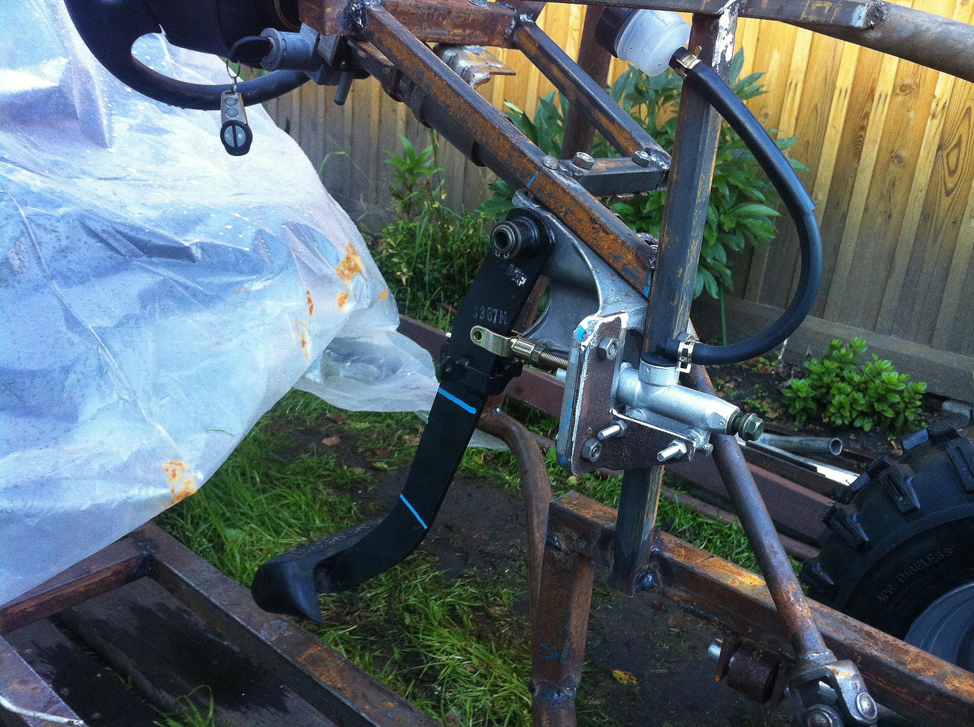

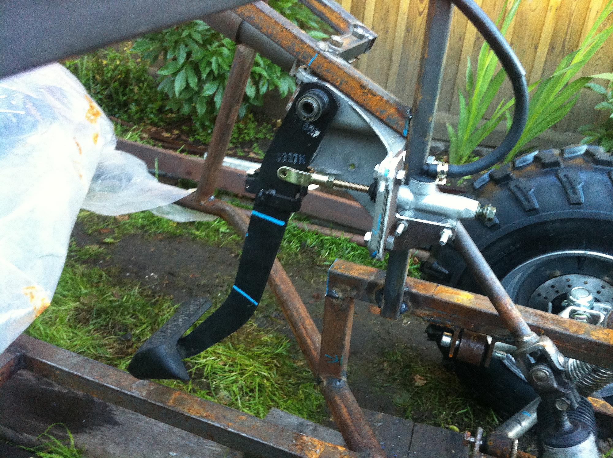

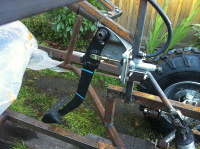

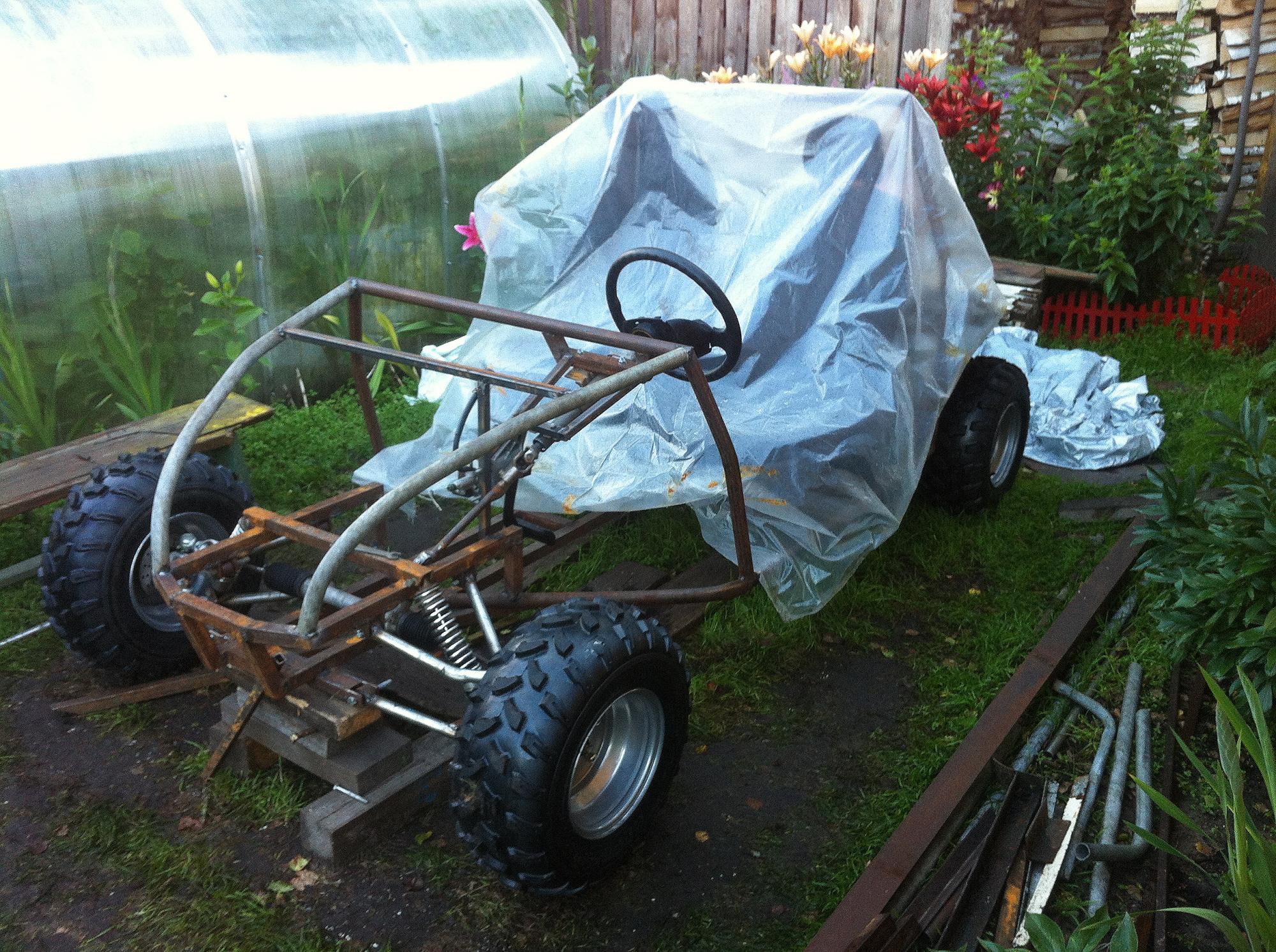

Продолжаем работу :) Сделали передние дуги, а также крепление педали тормоза.
Педалька тормоза с креплением (от Mercedes SLK B-))
