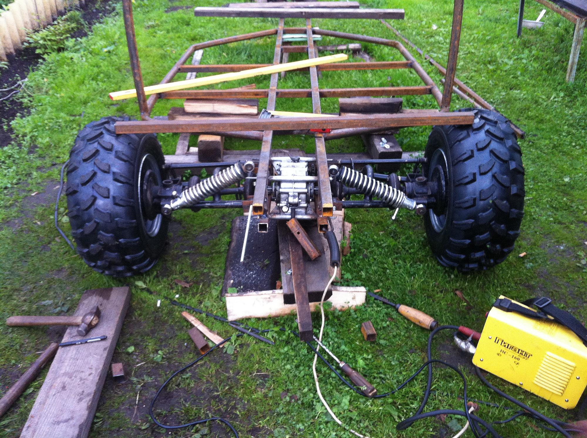

Продвинулся еще немного. Правда получилось сделать меньше, чем запланировал - дожди-дожди...  :~-(
Итак, редуктор закреплен на подрамнике, задние рычаги посажены на проушины, сделано схождение задних колес.
Следующие шаги: крепление амортизаторов, настройка "заднего клиренса" (планирую сделать так, чтобы при усредненной нагрузке полуоси были параллельны земле), настройка жесткости амортизаторов (они регулируемые, хочется проверить их работу в крайних положениях).
На фотках амортизаторы не закреплены, а просто приложены :exactly:

Амортизаторы будут плохо работать, на излом. Слишком острый угол у амортизаторов.
big17
Я же написал, что они просто приложены  ;-)
А угол будет примерно градусов 20 от вертикали.
hik999
товарищ, не надо нервничать. Мы внимательно читаем. Просто совет дал. Лучше наверное градусов 30 и больше.

Насчет 25-30 градусов, пожалуй, согласен, ведь как раз примерно по такому радиусу будут работать рычаги подвески.

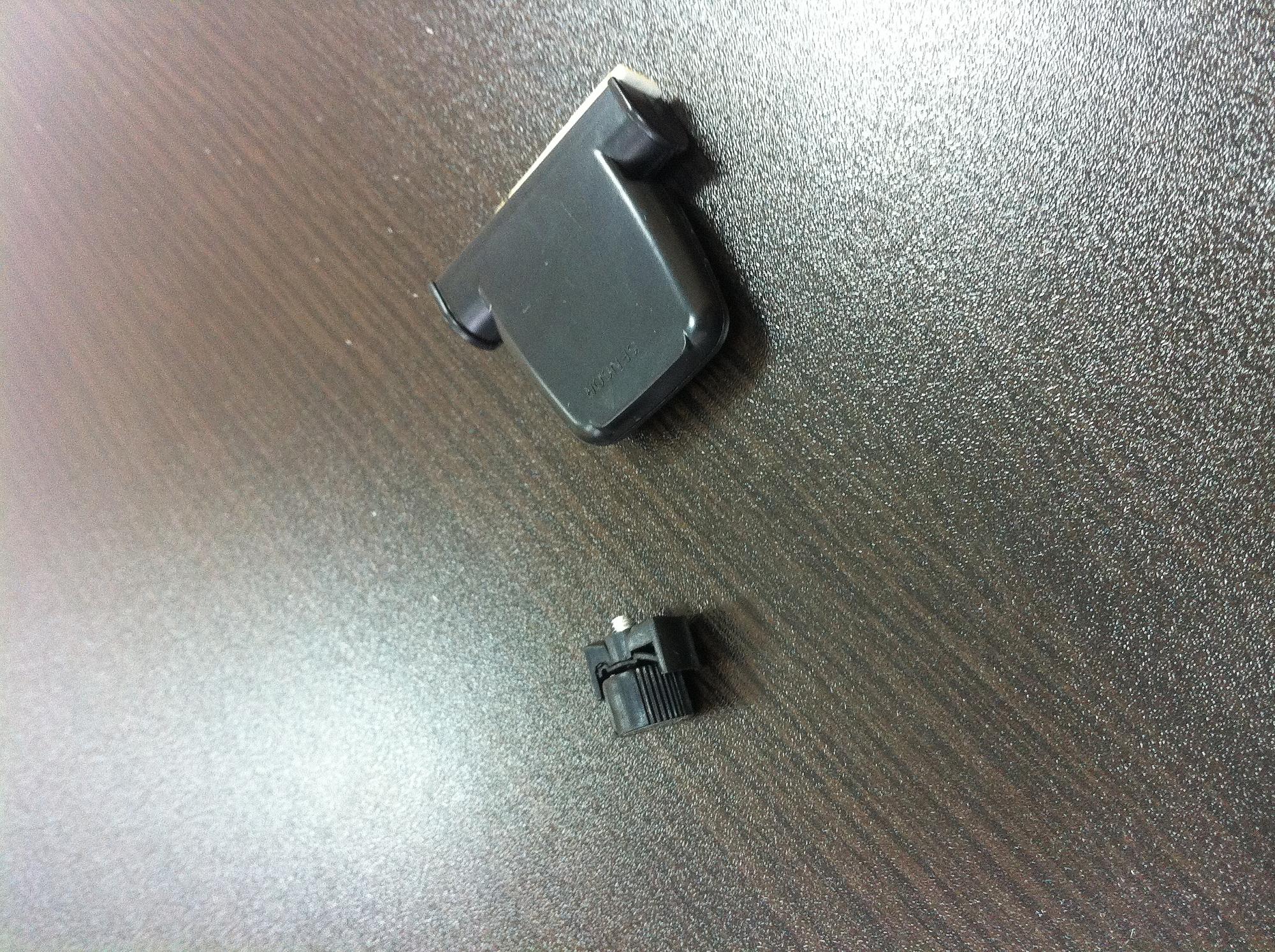

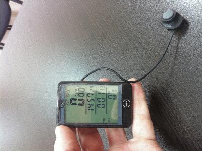

Приехал китайский велокопмьютер, который я планировал на первых порах использовать в качестве спидометра, одометра и т.д.
http://ru.aliexpress.com/item/Large-screen-Backlight-Wireless-Waterproof-Cycling-Bicycle-Computer-Odometer-Bike-Touch-Speedometer-Stopwatch-with-battery/32305782196.html
Специально выбирал такой, чтобы экран был побольше, цифры покрупнее. Оказался немножко меньше, чем я думал, но все равно - неплохо.
Первая "торпеда" все равно будет пробной - так что пойдет на первое время, а когда буду делать полноценную - подумаю об Ардуино с большим экранчиком (запрограммировать не проблема - это моя профессия  :eureka:)
Сам компьютер
Беспроводной датчик с "меткой"

Итак, за прошедшие выходные доделали заднюю подвеску. Амортизаторы прекрасно работают: я вставал всей своей массой + двое детей и "раскачивали" подвеску - работает отлично, но мне показалось чуть жестковато будет на реальной нагрузке. Однако на самих амортизаторах пружины затянуты на максимум, так что если что - можно будет сделать помягче.
(моторчик просто лежит на раме)

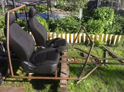

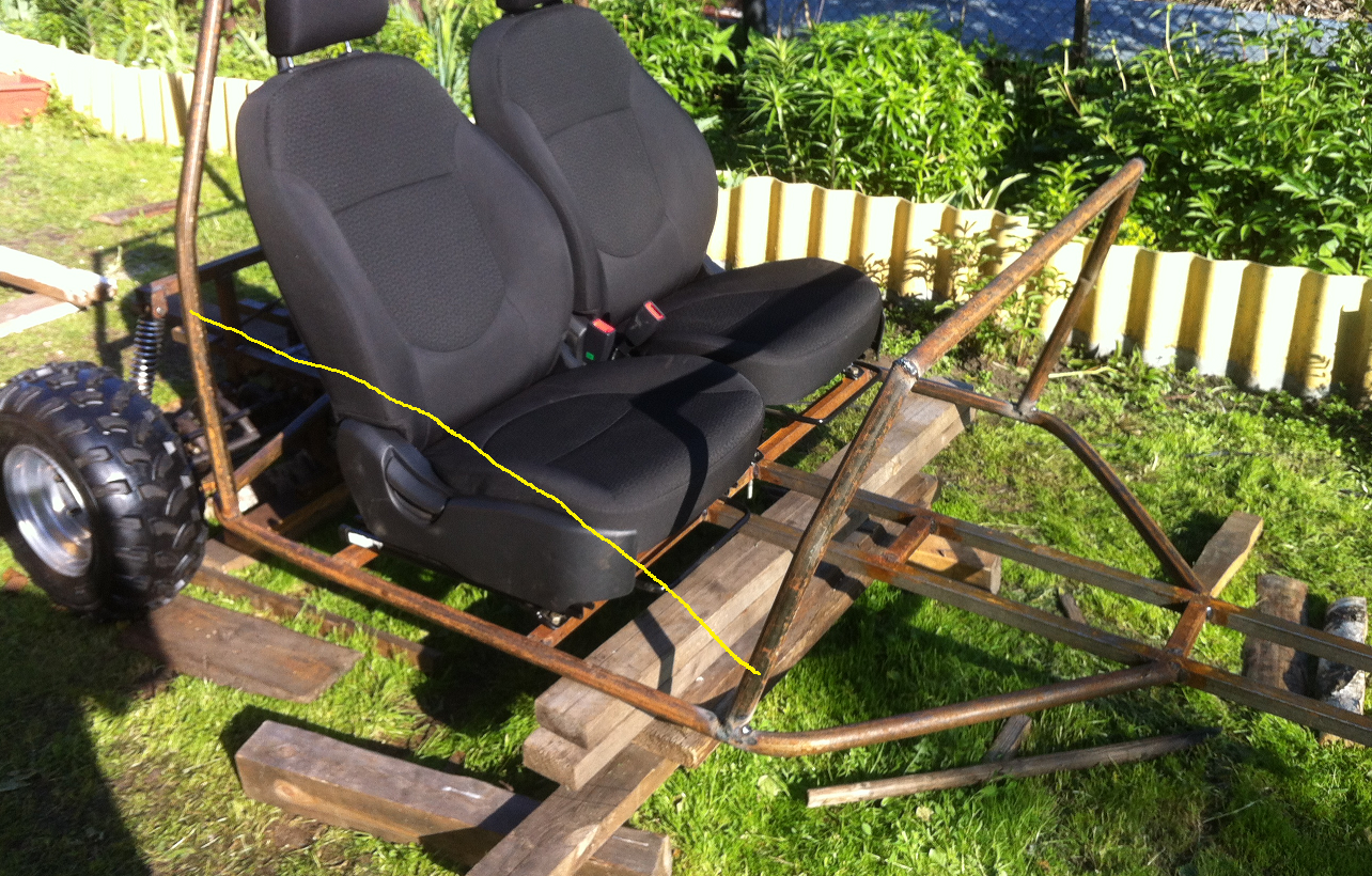

Установили сидения. Еще на стадии "проектирования" рамы под сидения были заложены поперечины. В результате одной стороной сидения будут закреплены на лонжеронах, а другой стороной - на поперечинах. На одной из фоток показан ход регулировок сидений: получилось с большим запасом - подойдет и для взрослого и для ребенка. Также с помощью деревянных брусков соорудили крепление для руля, чтобы настроить расположение рулевой колонки. Опять же все понравилось: и самому удобно сидеть, и детям тоже. На водительском сидении помогает микролифт.
После того как расположение руля было определено, приварили переднюю дугу, к которой и будет крепиться рулевая колонка. Правда не к самой дуге, а к поперечине, которая будет приварена чуть ниже.
Сидения в крайних положениях
Общий вид
Место под "машинное отделение": аккумулятор, контроллер. А вот движок решили разместить над редуктором - показалось, так будет удобнее. Хотя, решение еще не окончательное, а будет зависеть от размещения промежуточного вала (на неделе нужно будет заказать токарям).
big17
А вот так планируется сделать боковую дугу, которая добавит прочности (и симпатичности) раме :-)

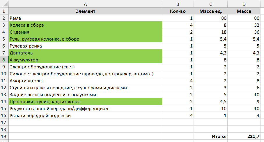

Согласен... никуда не деться от этого... Но вроде из "тяжелых" деталей осталась только передняя подвеска...
Сейчас расчет массы примерно следующий (зеленым выделены детальки, которые точно взвешены). Рама - указано 80 кг, но это пока не точно: так как взвесить целую раму не получится - придется рассчитывать исходя из длины труб и массы погонного метра трубы.
СТЛ
мощи хватит - контроллер очень хорош на старте даже на 48V - я думаю 40 км/ч хорошо рвать сместа будет (минимум) ,не смотря на вес,скорее всего мотор 1500 даже нагреваться не будет

До 40 не разогнать - я рассчитывал передаточное число таким образом, чтобы при номинальных оборотах (5000) скорость была 30 км/ч. Правда, у меня есть целый комплект звездочек, так что педаточное число можно будет скорректировать.

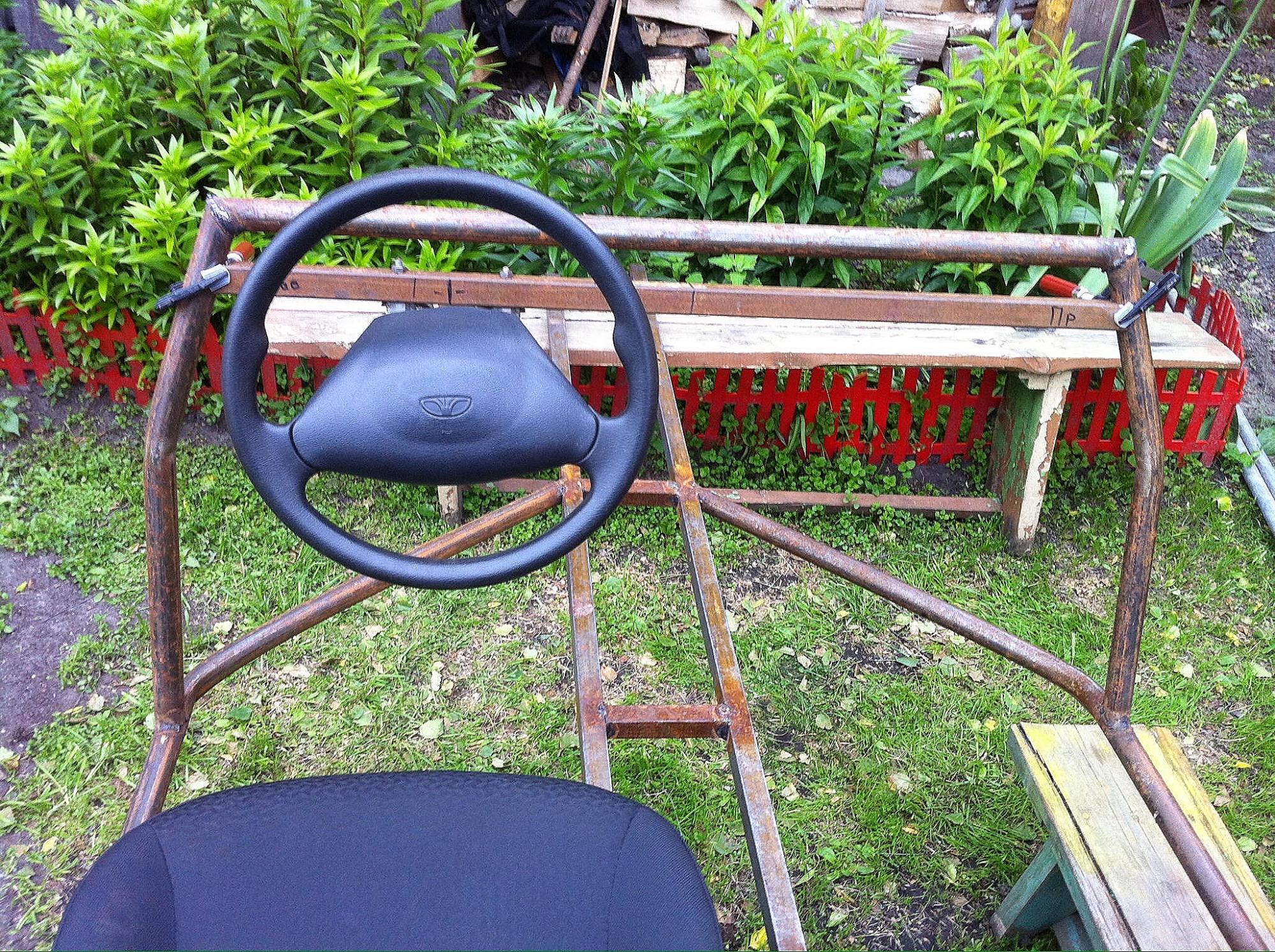

Немножко поработал над рулевым - сделал балку для крепления руля. Сварочника пока нет, так что прикидывал зажимая струбцинками.
Двойная балка кажется избыточной, но ничего другого не придумал - на нижней держится крепление рулевого, верхняя - силовая, от нее пойдут дуги вперед, а также к ней верхней частью будет крепиться "торпеда"
