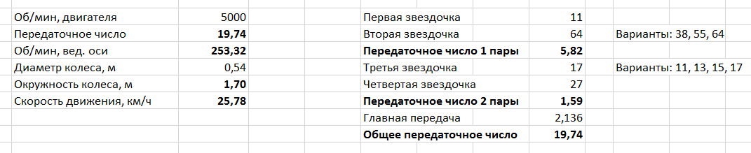

это маловато, на моих электро джипах двигатель 500W передаточное 1:6, и две звезды 9зубьев и 41, выходит 1:4.5, получаем общее1:27, а на бензине 1:20, поменяйте передаточное второй пары.

Нагрузка - двое седоков. Покрытие - трава, с небольшим уклоном. Т.к. катались по участку, то режим работы получился - туда-сюда, отрезками по 5-10 метров. По сути движок даже не выходил на нормальные обороты - почти всегда был под разгонной нагрузкой. И так в течении часа.

Дело в том, что машинка с места довольно уверенно разгоняется, т.е. вроде хвататает движка.
Вот я подозреваю, что все таки греется из-за режима работы, в котором мы катались (см. выше мой ответ).
AS2
[user]big17[/user], ну при таком режиме = это норма....
Для такой езды нужно более 1500 Вт однозначно...
Вот на нормальной твердой дороге греться не будет.
А при таком режиме надо либо коробку передач городить, либо просто, как уже написали, передаточное отношение повышать (уменьшая максимальную скорость)

На этих выходных планируется испытание на "большой дороге" - хотим сделать пробег с одной дачи на другую - это 4 км.
Планирую поставить ваттметр, чтобы контролировать токи. Заодно и посмотрим на нагрев :)
А о более мощном моторе буду думать в межсезонье... смотреть на бюджет :)
Но место под более мощный мотор конструктивно заложено  ;-)

Не мешало бы еще и скорость измерить вместе с измерением мощности.
