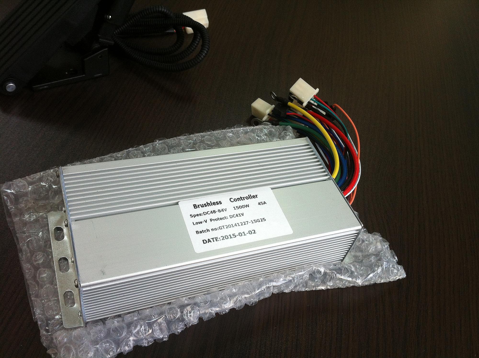

Коллеги, а имеет смысл измерять фазный ток и напряжение?
Сейчас у меня ваттметр поставлен в разрыв минуса от АКБ к контроллеру. Может еще один поставить (попроще, только ток и напряжение) на фазу?
Фазный ток обычный ваттметр померить не сможет.
Его можно попытаться померить с помощью трансформатора тока и амперметра переменного тока (не факт что покажет достоверно, ибо ШИМ сведёт с ума амперметр)
Да и в общем нет смысла его мерить, достаточно просто ограничивать в контроллере (продвинутые контроллеры имеют ограничение фазного тока) и следить за температурой.
Kugoo M4 Pro 18Ah (2020)
big17
Хм... по идее у меня в контроллере он и ограничен 45А... (см. этикетку на контроллере)
http://ru.aliexpress.com/store/product/High-Quality-GREENTIME-15-Mosfets-48-84V-1500W-Dual-mode-Sensor-Sensorless-Brushless-DC-Motor-Controller/313864_32218294528.html?isOrig=true#extend
lmvlmv
У Вас батарейный ограничен, а фазный шпарит без ограничения. Фазный ток ограничивают продвинутые контроллеры.
Вам можно отремонтировать или заказать новый такой-же мотор. Но обязательно увеличить редукцию в два раза. Иначе снова спалите мотор. Если не будет хватать максималки, то позже замените контроллер на 72 вольтовый с таким-же током. И добьете максималку напряжением. И даже с увеличенной редукцией стоит мониторить температуру и мотора и контроллера. Простейшие градусники электронные очень демократично стоят.

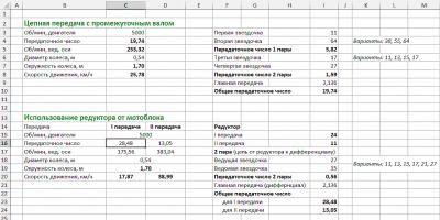

Нашел я такой редуктор :) Действительно, две передачи и задний ход + еще и возможность переключать крутящий момент на левый правый выходные валы (на мотоблоке это сделано для поворотов).
Мысль сходу:
1. Посадить моторчик на одну ось с ведущим валом редуктора (через муфту, чтобы с соосностью не было проблем)
2. Один выходной вал редуктора убрать, на второй посадить звездочку, а с нее - цепью - на редуктор/дифференциал.
Прикинули конструктивно - по размерам можно вроде все разместить (правда ящик под электрику нужно будет переделать, но там не сложно, тонким профилем все сделано).
И подумываю о более мощном моторе - 5-7 КВт.
Расчет скорости вот (вверху - это старый расчет, который уже был реализован, внизу - новый):
lmvlmv
Вам передаточное общее надо увеличивать. На первой передаче нормально, а на второй скорость даже выше, чем  раньше была... Моторчик еще быстрее сгорит. Вы сделайте общее перебаточное число на второй, как на первой сйчас. Тогда получите на первой ваще трактор, а на второй просто добьете скорость увеличением напряжения..... И мотору будет ништяк.

Я уже планирую помощнее моторчик за зиму подыскать... Подумываю о 5-7 КВт (обновил пост выше). Как думаете, для такой мощности уже приемлемо будет передаточное?
DIVAS
Если у Вас двигатель погорел на верхнем расчёте, то это очень странно. При такой редукции ему должно было хватать момента, если конечно его реальный номинал действительно 1500Вт при 5000об/мин (а не втрое меньше заявленного).
1500Вт для скорости 25км/ч - это более чем достаточная мощность, если её использовать в номинальном режиме. А по расчётам вроде как раз номинальный режим и получается.
Нет ли у Вас где-нибудь ошибки в соответствии расчётных данных и реальности? Или, может, заявленная мощность двигателя была сильно завышена... Или где-то в трансмиссии были огромные потери... Или тормоза были подзажаты... Ну не должен 1500Вт двигатель при такой редукции сгорать на небольшой машинке... Я сравниваю со своим первым электропедом, когда мы на нём втроём ехали около 5км на тогда ещё одном хиленьком 450Вт ДД МК - вся эта махина с нами троими весила около 400кг и ехала довольно быстро, порядка 30-35км/ч, а двигатель почти и не нагрелся за поездку.
