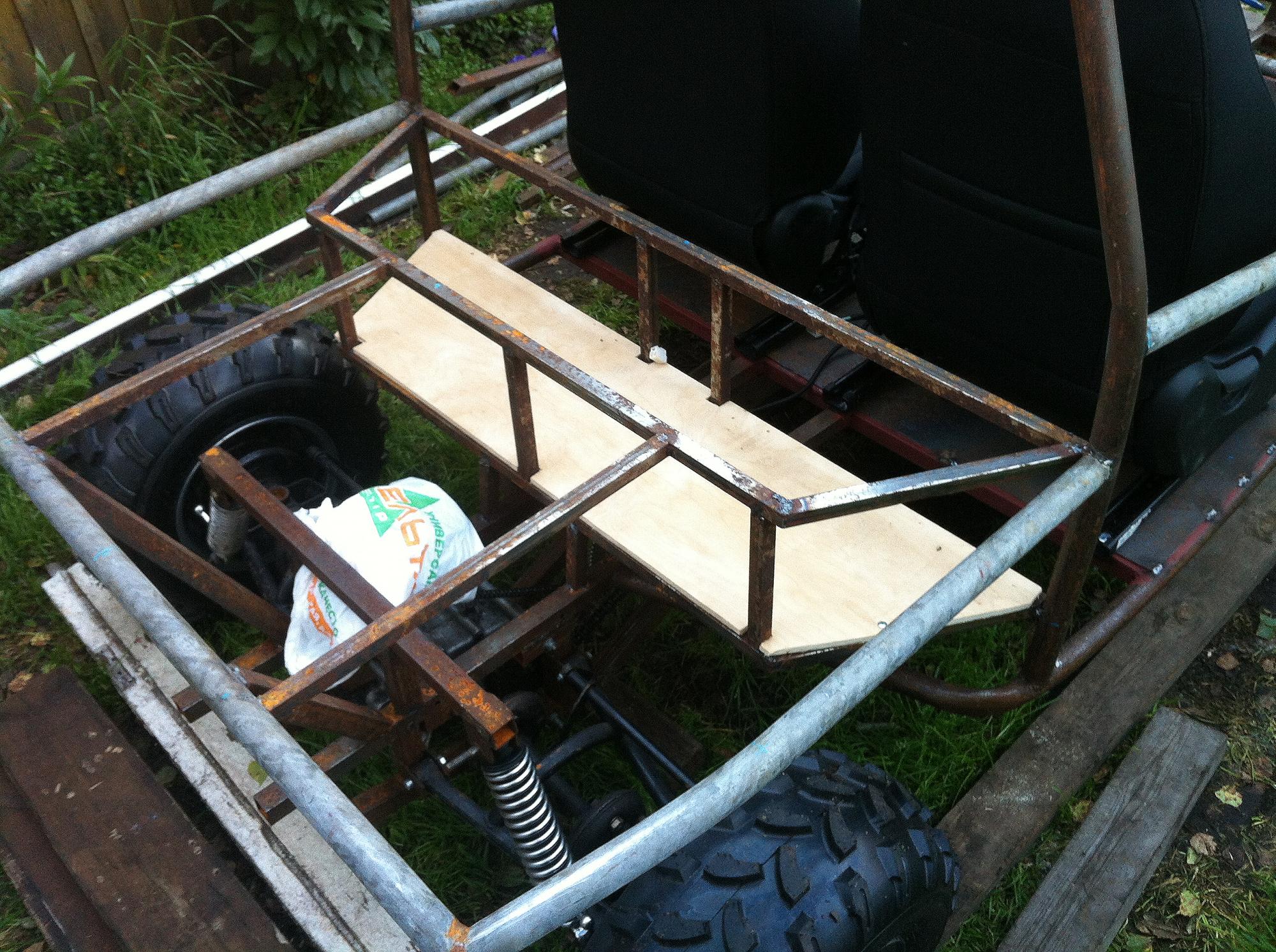

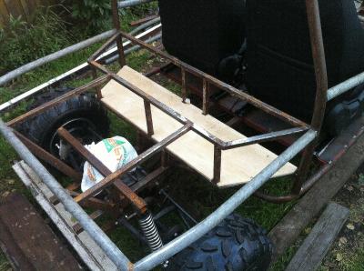

Вот смотрите, как выглядит задняя часть. Т.е. если туда любой вариант трансмиссии и другого движка устанавливать - так и так переделок не мало. Как минимум нужно переделывать ящик под аккумулятор и электронику. Но с другой стороны - места хватает и под оку-шную КПП, и под трансмиссию от мотоблока... Ну я для шкивов и ремней - точно место есть.
А, еще забыл сказать: у меня же задний мост - от Муравья, т.е. там уже есть дифференциал, а привод к нему - цепью (по другому никак).
Т.е. от любой КПП или вариатора так и так придется цепь тянуть к редуктору.
Или отказываться от редуктора в пользу китайских вариантов с дифференциалами, что влечет еще больше переделок...
