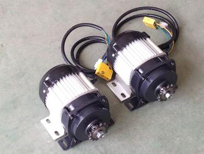

Поддерживаю предложение Александр67 по поводу использования двух моторов. По одному на каждое колесо. Я реализовал данный подход на прогулочном электромобиле БАЯ-2 уже с 2011 года. И сейчас модернизировал и поставил два бесколлекторника по 1000 ватт и один умный контроллер на два мотора от VVK, который позволяет самостоятельно настроить и скорость и реверс и аналоговое торможение и еще много всяких параметров. Машинка получилась очень шустренькая и разгоняется до 30 км в час без проблем. Машинка весит порядка 200 кг.

Мне кажется два мотора по 3 квт это многовато для данного транспорта. Да и аккумуляторы нужны будут приличные. Я брал 1000 ватт
ные у Владимира (ReSharVladimir). Они уже с планетарными редукторами 1:6 и вентиляторами охлаждения. Единственное, что поставил другую ведущую звездочку из расчета 30 км в час. Ограничил ток на малых оборотах (контроллер это позволяет). На этой скорости уже достаточно эффективно работает рекуперация (аналоговая в зависимости от нажатия педали тормоза).

[user]besn[/user],  нука нука подскажите новичку что значит брал у Владимира? Движки на фото просто замечательные. Я завтра покупаю гораздо хуже. Может еще можно поменять все.
Куда стучаться за такими ?
besn
Просто последняя буква оторвалась. ReSharVladimir. Посмотрите на этом форуме в разделе самокаты.

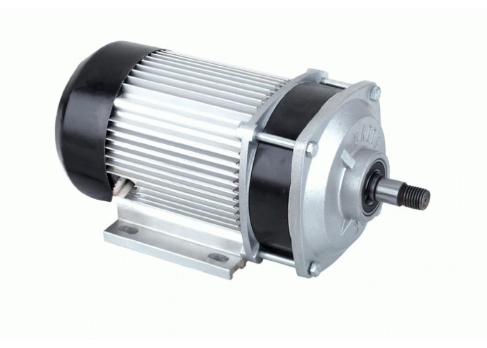

[user]besn[/user], у меня тут время поджимает. завтра нужно брать или не брать с утра двигатель. Эти что у вас по 1 кв они на 36В вроде и по чем брали? На сайте производителя нет таких мощностей только 500W в таком корпусе и с редуктором таким! Чудеса - перекупы добавляют мощность.

Александр CRV. Вы напишите ReSharVladimir письмо в личку со своими пожеланиями и он ответит есть ли возможность изготовить данные моторы на заводе. Мне конкретно под мои пожелания были изготовлены моторы на 60 вольт по 1000 ватт. Пересылка по почте порядка 10 дней.

Китайцы на таких движках тяжёлые грузовые трициклы делают. Весит такой трицикл килограммов 500 (жирная рама из толстенных труб, плюс 200Ач свинца), и ещё груза в кузове возит под тонну. Они на таких трициклах за городом носятся, это основной транспорт для езды на рынок. Разгоняется очень бодро, тащит как трактор. И это только на одном движке 1..1.5кВт и без всякой КПП.
Цитата: Александр67 от 29 Окт. 2015 в 19:04
есть очень простой вариант, купить трехфазный мотор с встроенным редуктором,1000- 1500 ват,
