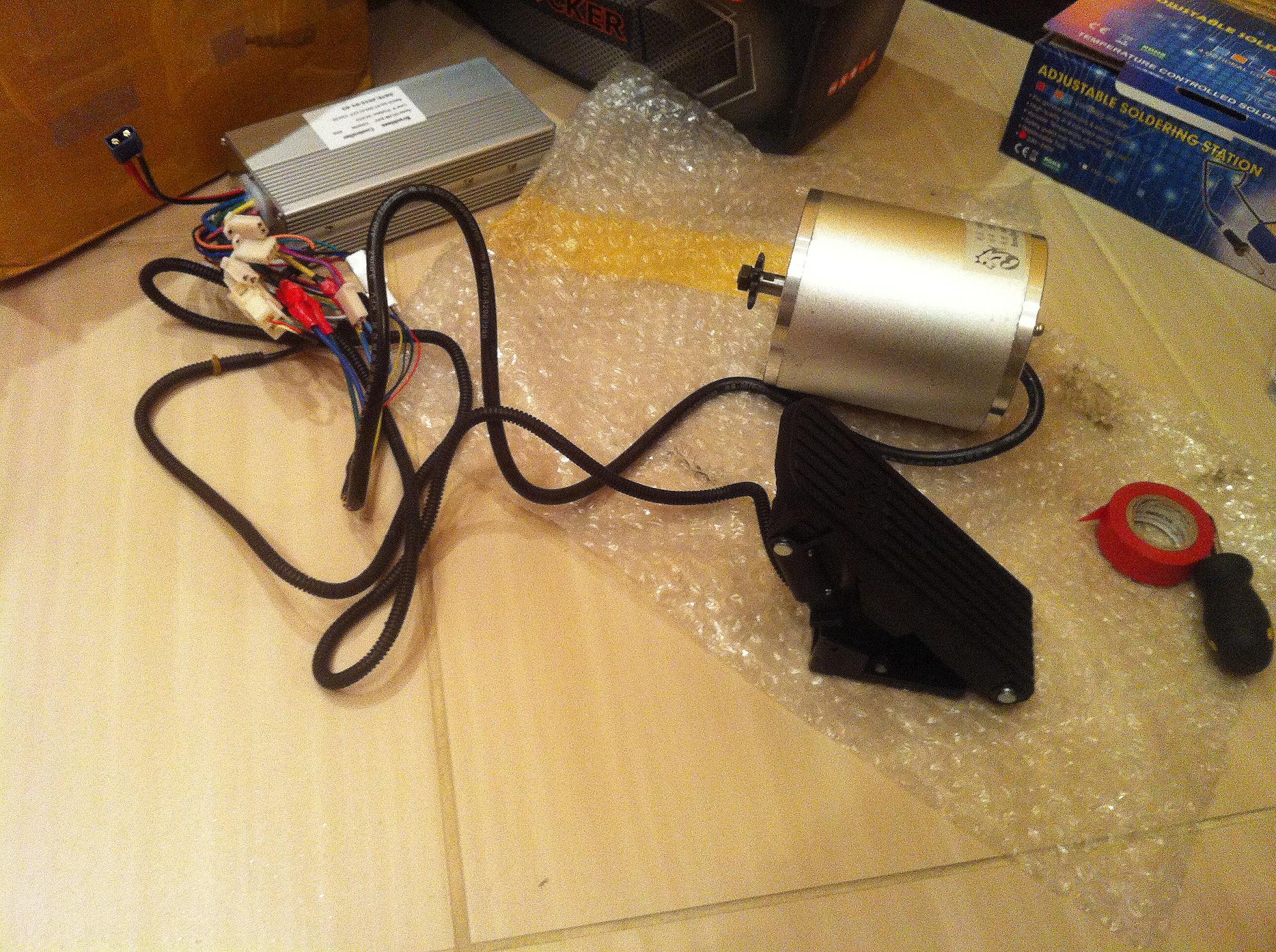

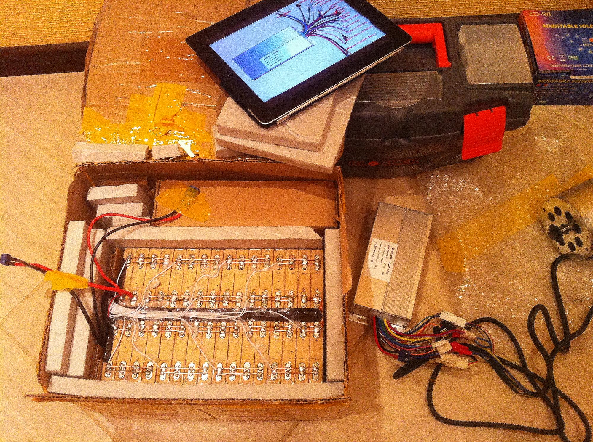

big17
#95
Сегодня перепаял некоторые разъемчики на контроллере (для датчика холла и педальки), так как штатным "мамам" не мог найти "пап" :)
Проверили работоспособность всей схемы. К тому же нужно было определить в какую сторону вращается двигатель, чтобы не мудрить с фазными проводами при сборке привода.
Выглядело так:

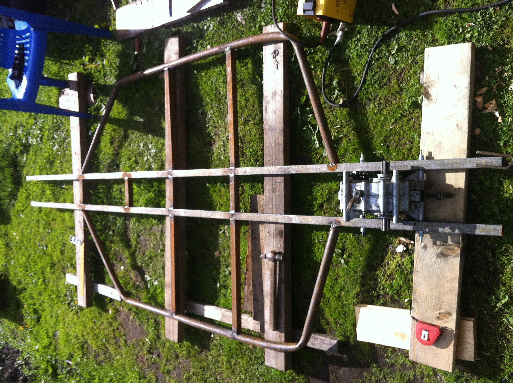

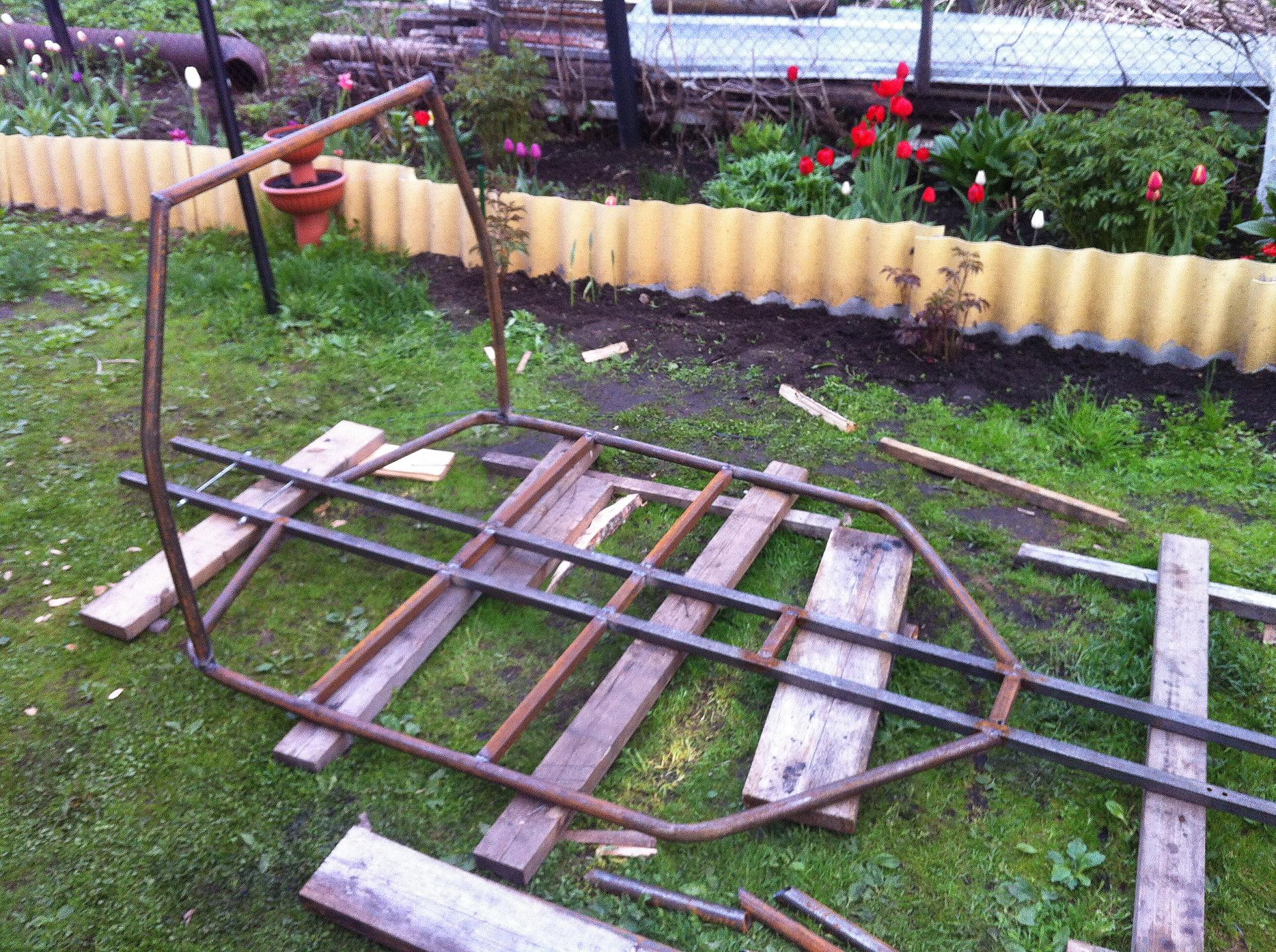

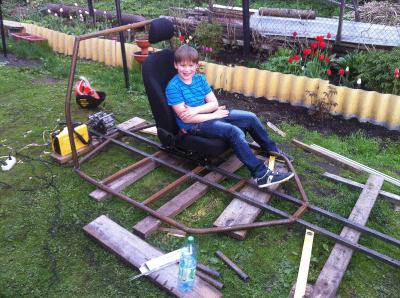

big17
Продолжение работы над рамой: сегодня приварили поперечины (к ним будут крепиться направляющие сидений), а также дугу безопасности сзади сидений. К сожалению, трубогиб у нас хреновенький, и загнуть угол, близкий к 90 градусам без деформации сложно, поэтому решили верхнюю перекладину приварить. Выглядит может быть не очень красиво..... но с другой стороны - плавные загибулины сверху напоминали бы спинку от металлической кровати  :-D
Завтра с утра продолжение :run:
Stalker
Лонжероны не слабоваты ?
Я бы взял прямоугольный профиль , а не квадрат и поставил бы его на ребро .
А с таким сечением придется делать простанственную ферму .
big17
Неа, все отлично, получилось даже крепче, чем я ожидал - если встаешь всем весом и качаешся на раме - даже не прогибается.
А плюс еще по бокам будет усиление конструкции (немного не так, как на сфотканой модельке из проволоки - будет крепче).

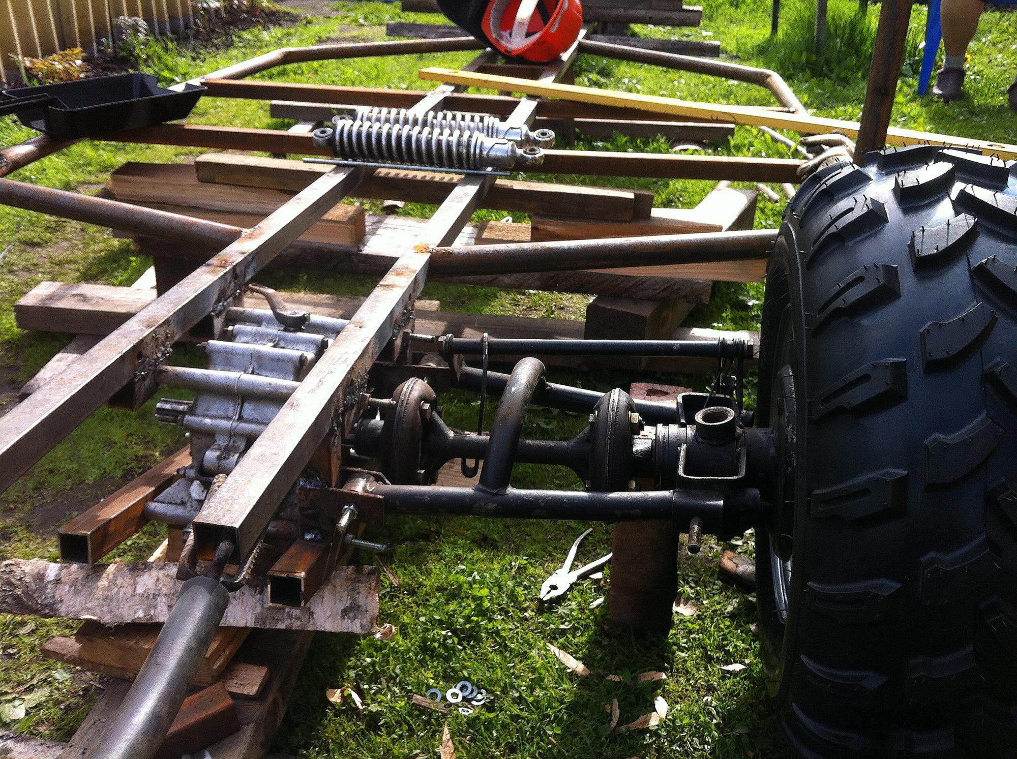

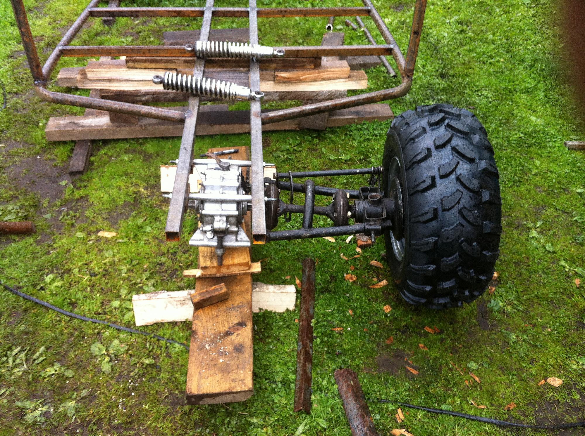

big17
Сегодня продолжили работу.... И нашли первый конструктивный просчет  :ireful: Изначально (на предыдущих фотках видно), что планировалось редуктор закрепить нижней частью на лонжероне. Однако с учетом устройства подвески (см. фотки ниже) при таком расположении дорожный просвет составлял всего-лишь около 20 см...  :facepalm: Это не только низко и не практично, но и некрасиво: ну что это за "приплюснутая к земле черепаха"? Поэтому решил, что редуктор к лонжерону будем крепить верхними креплениями, а снизу - сделаем подрамник.
Такое решение оказалось даже более удобным с точки зрения выбора вариантов компоновки мотора и промежуточного вала.
В результате этого дорожный просвет увеличился до 35 см, что уже неплохо!  :wow:
(качество сварки здесь не очень - перед покраской все отшлифую)
pchelomor
Клиренс считается по наименьшему расстоянию от выступающих частей транспортного средства до поверхности дороги. Если у Вас в средней части 35 см, а под редуктором 15 см, то клиренс у Вас всего 15..., а не 35 :pardon:
big17
Поэтому я и воспользовался термином "дорожный просвет"  :-) и имел ввиду, конечно же, высоту от земли до основной платформы (хотя и дорожный просвет тоже означает расстояние именно до самой низкой точки). А так - да, конечно же, от редуктора, который должен располагаться точно на осевой линии вращения колес - никуда не деться  :-\
Александр67
а если сделать двух рычяжную подвеску, то можно на много увеличит клиренс
big17
Согласен, только не хочется вмешиваться в уже готовый задний мост (напомню, что и редуктор и все рычаги - от Муравья).
В моем случае овчинка (еще несколько сантиметров клиренса) выделки не стоит (трудозатрат на реализацию этого).
А вот на переднем мосту - дааа  B-), там будут полноценные рычаги - верхний, нижний, шаровые опоры, цапфа с верхним и нижним креплением. Так что спереди будут максимальные 35 см. клиеренса  :dance:
Александр67
а так задние колеса будут стоять матюком :-) как на муравье
big17
Да... на незагруженном... Постараюсь амортизаторы настроить так, чтобы при номинальной нагрузке (водитель-пассажир) - оси были горизонтальны... Здесь у меня проще - колеса большого диаметра (54 см), поэтому не так критично задирать клиренс...
Но вообще, мысли есть (на след.сезон) - помудрить что-то серьезнее.... Просто я думаю, и без этого еще кучу задач решать (я еще даже до электроники и до привода не дошел) :)
