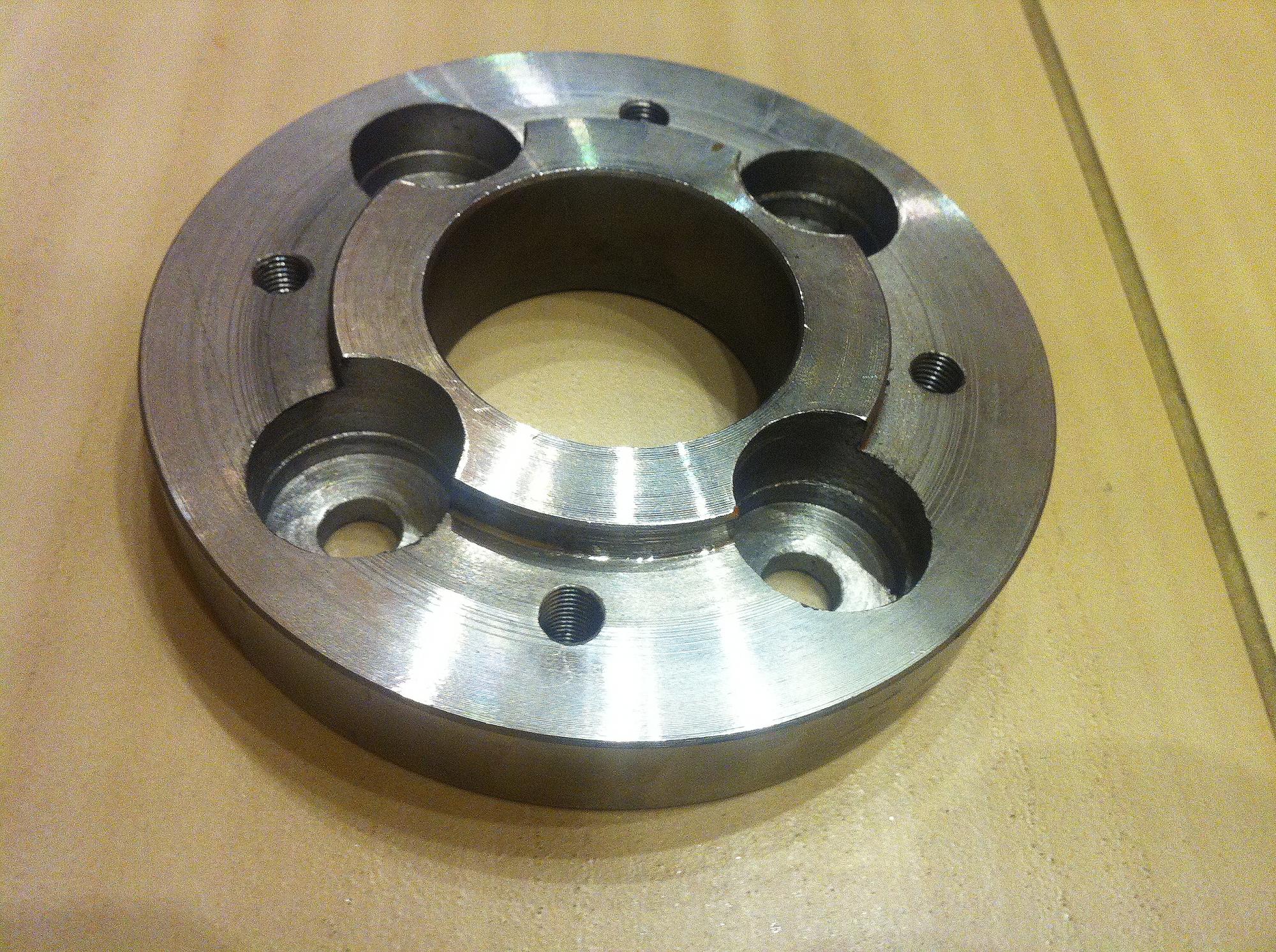

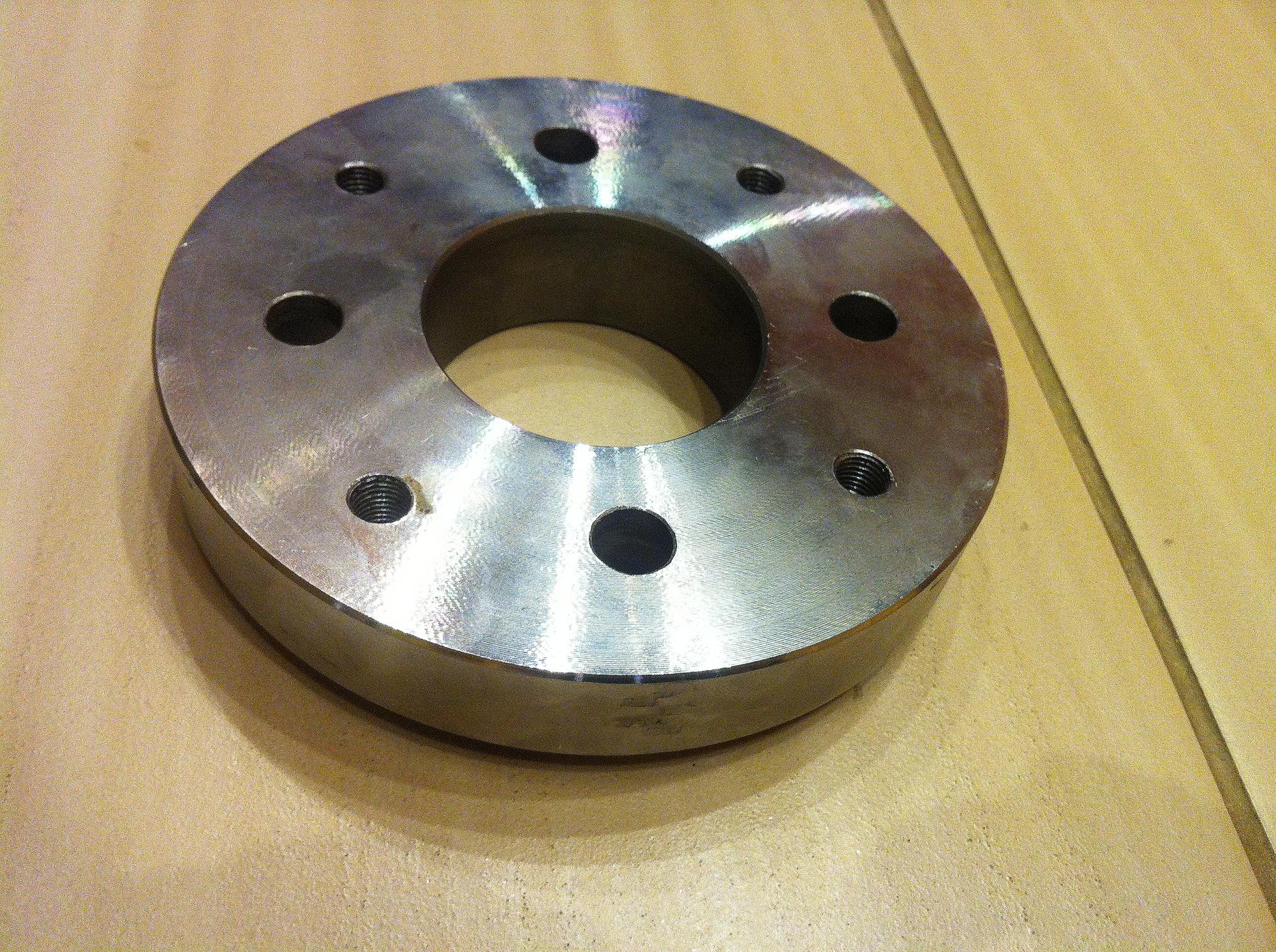

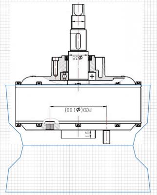

IvanTonk
Цитата: big17 от 29 Март 2016 в 23:57
Может быть, стоит пересверлить крышку и переставить колесные шпильки под размер диска. Старые дырки заглушить.
big17
Я тоже про это сначала думал, но нет - проставка решает еще проблему того, что МК полностью не влезает в ступицу из-за ее сложного внутреннего профиля.
IvanTonk
Тогда без вариантов. Основательный подход, отличная работа! :wow:
big17
Спасибо!
А еще родное расположение шпилек - 4х100 - это очень популярный стандарт, например, на Гранте/Калине - именно такой. И если вдруг когда то решу перейти на шоссейную резину, то можно будет сразу с дисками покупать, без всяких переделок :-)
big17
Готовы проставки - долго делались, зато недорого.
Масса каждой - 2,2 кг. Может потом имеет смысл насверлить в них дырок, скинуть может грамм 200-300.
А планы на ближайшие выходные/праздники - собственно открытие шашлычного сезона и продолжение работы с машинкой. Планируется разобрать старую заднюю подвеску, посоображать над компоновкой новой подвески, прикинуть проставки на мотор-колеса и диски, и слопать пару-тройку шампуров шашлыка :dance:
