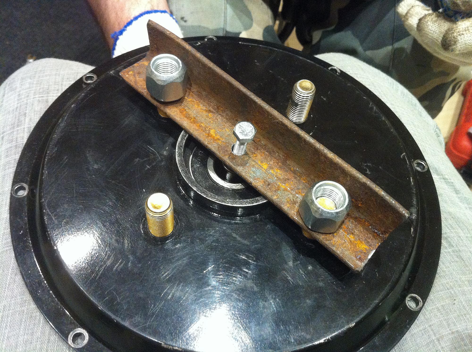

Проставки отдал на изготовление, в течении пары недель будут готовы. Долго, зато недорого - по 750 за штучку.

Проставки, не контроллер (см. чертежи и модели выше)

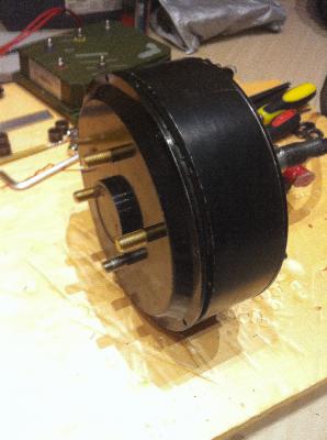

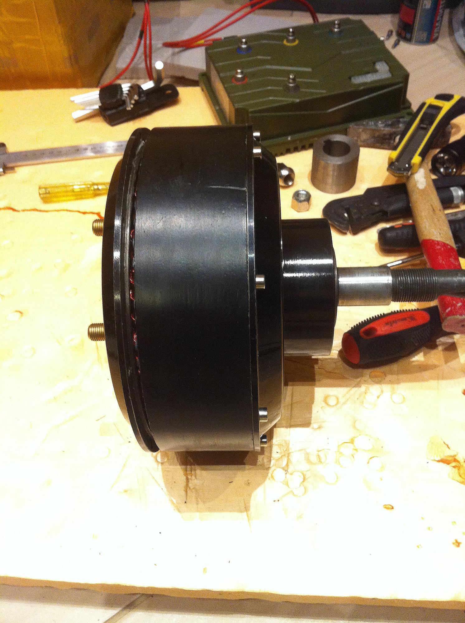

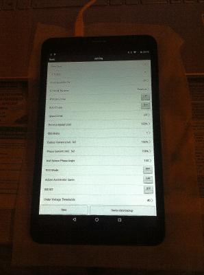

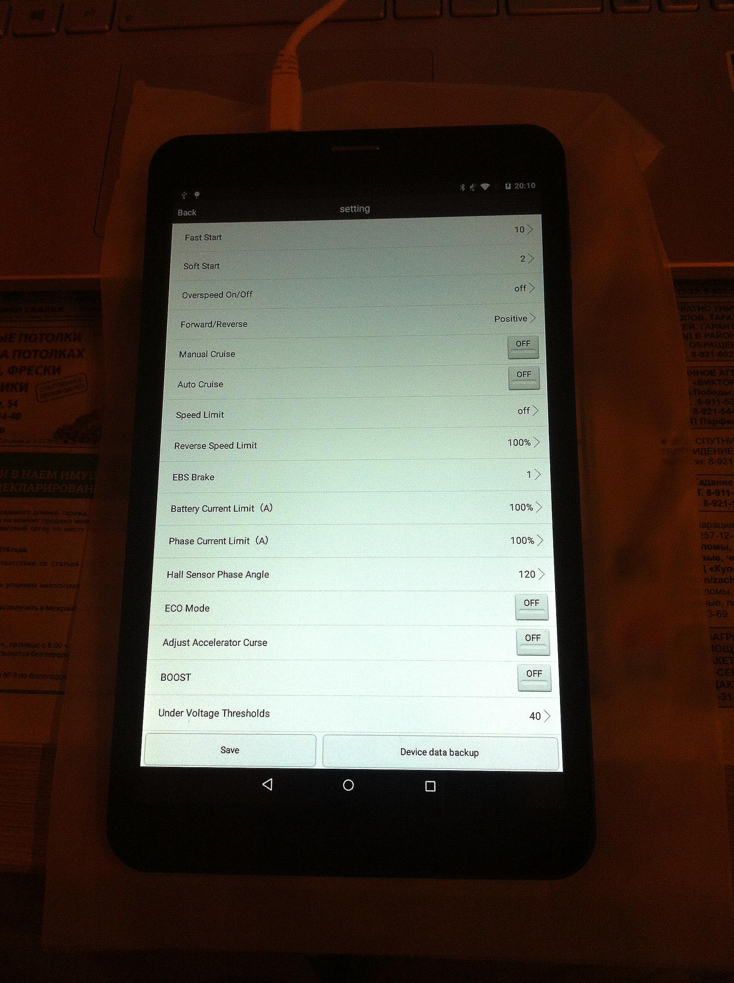

Вчера провели испытание моторчиков. Чисто запустили, чтобы увидеть, что контроллеры работают, а моторчики крутятся.
Все работает, но возникло две проблемы:

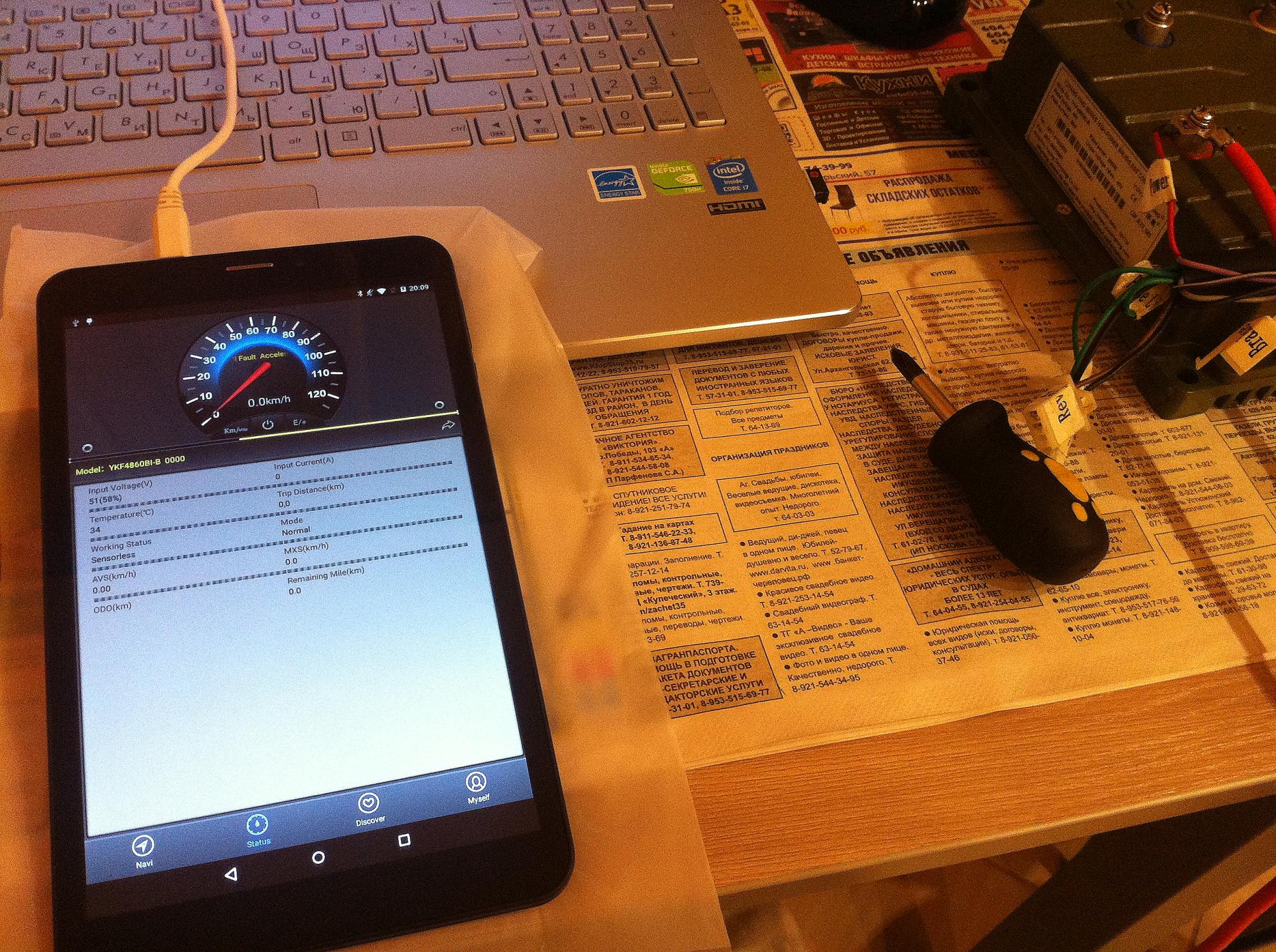

1. Не получилось подключиться к контроллеру по bluetooth. Думаю, что режим блютузины включается каким-то контактом, не включен же он постоянно.

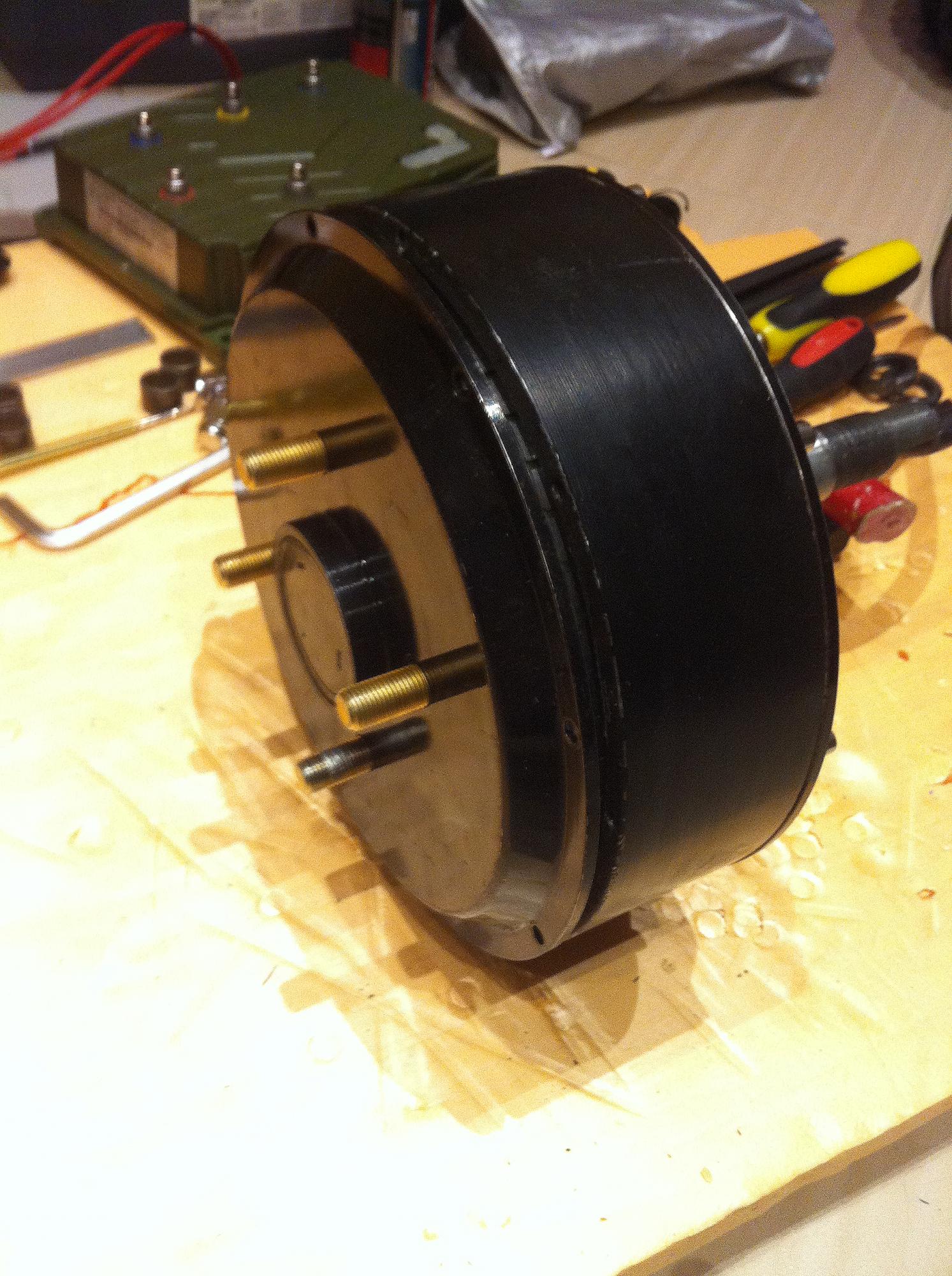

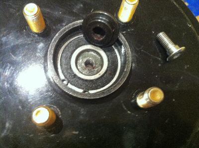

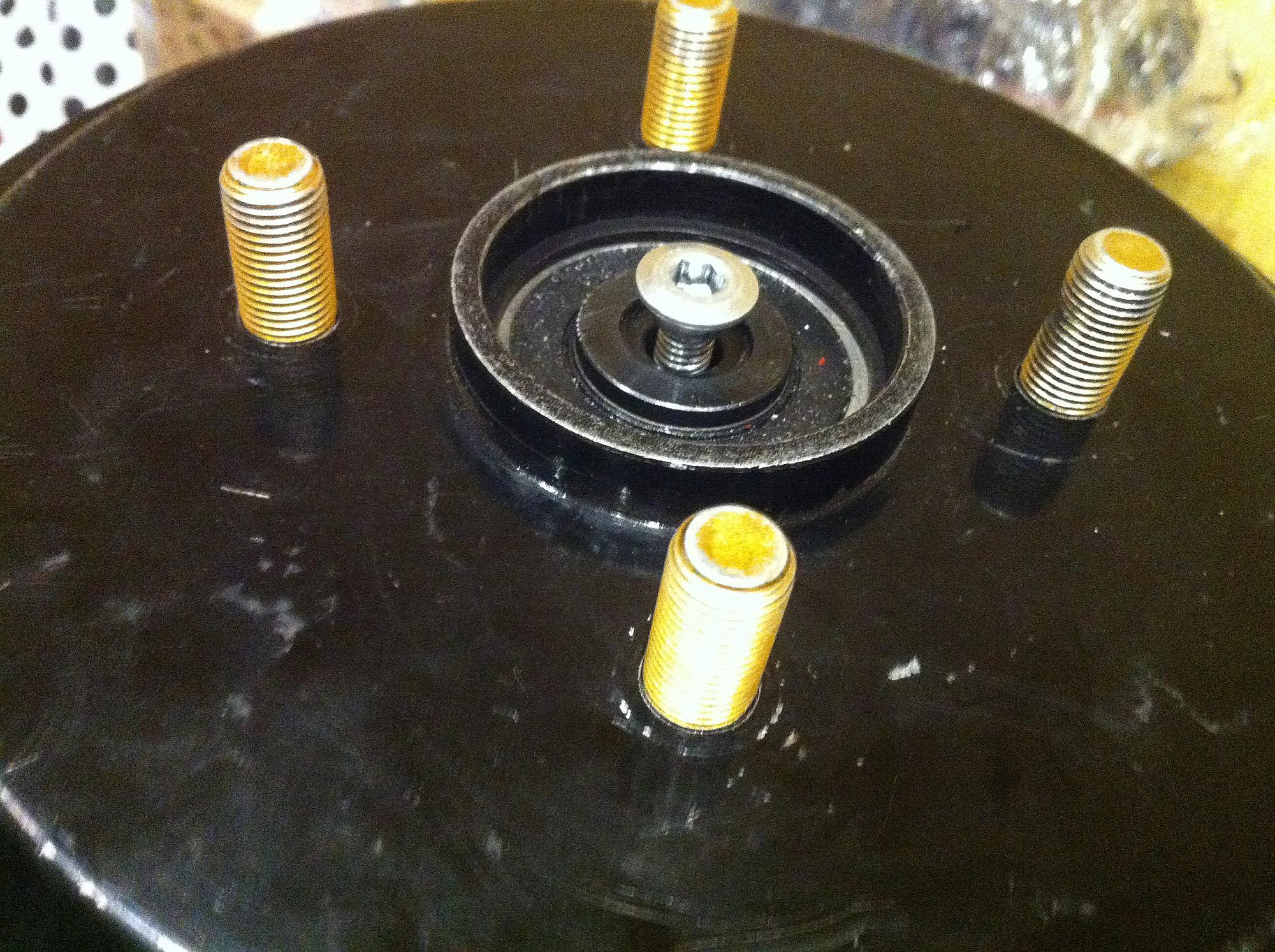

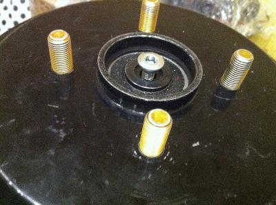

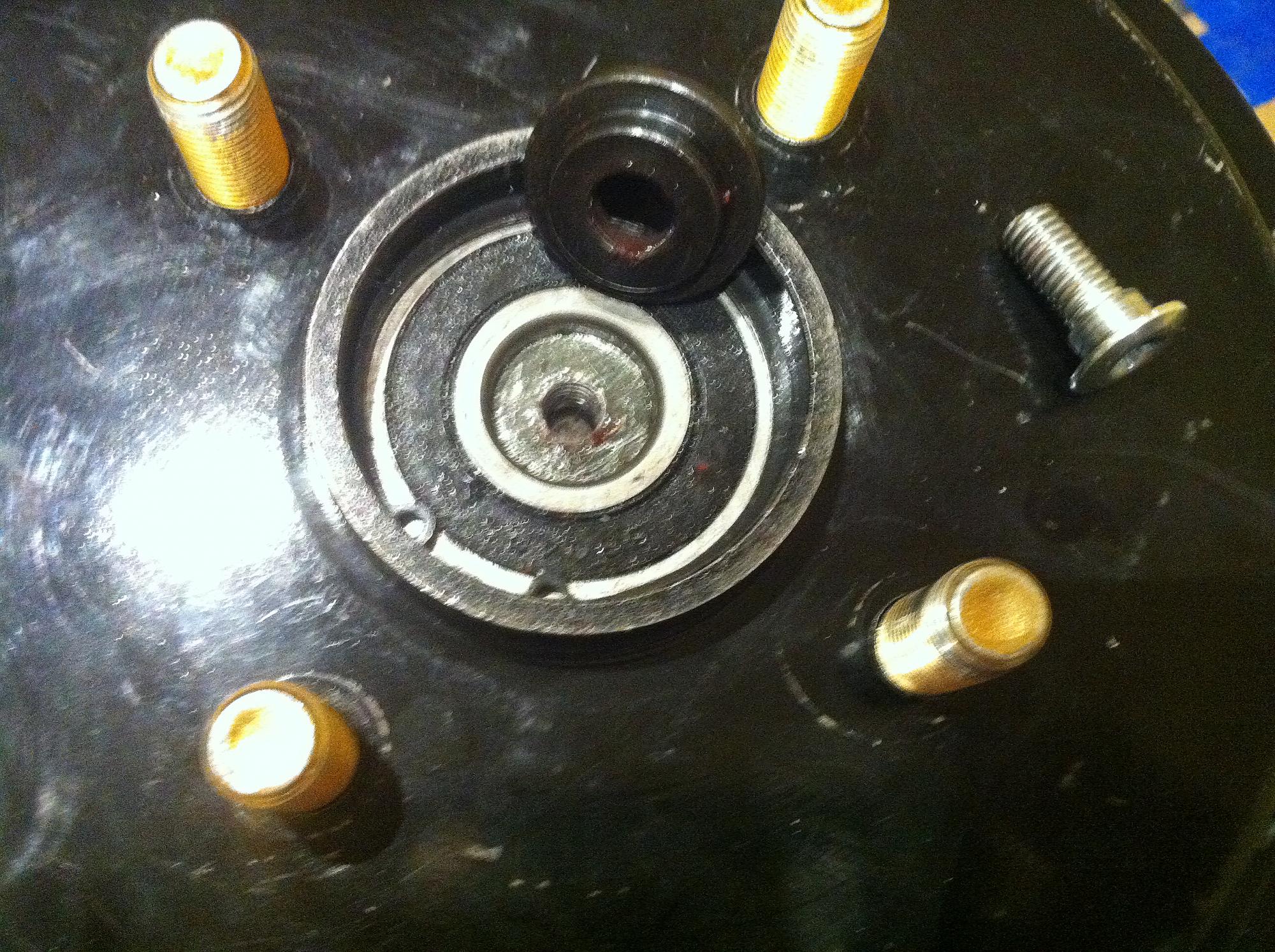

2. В одном из моторчиков что-то поскрипывало (задевало). Думаю, что или отвалился дублированный датчик холла или термодатчик. Начал разбирать моторчик, но застрял. И создал тему: https://electrotransport.ru/index.php?topic=34140.0 (ответ получен, буду пробовать снять сальник)

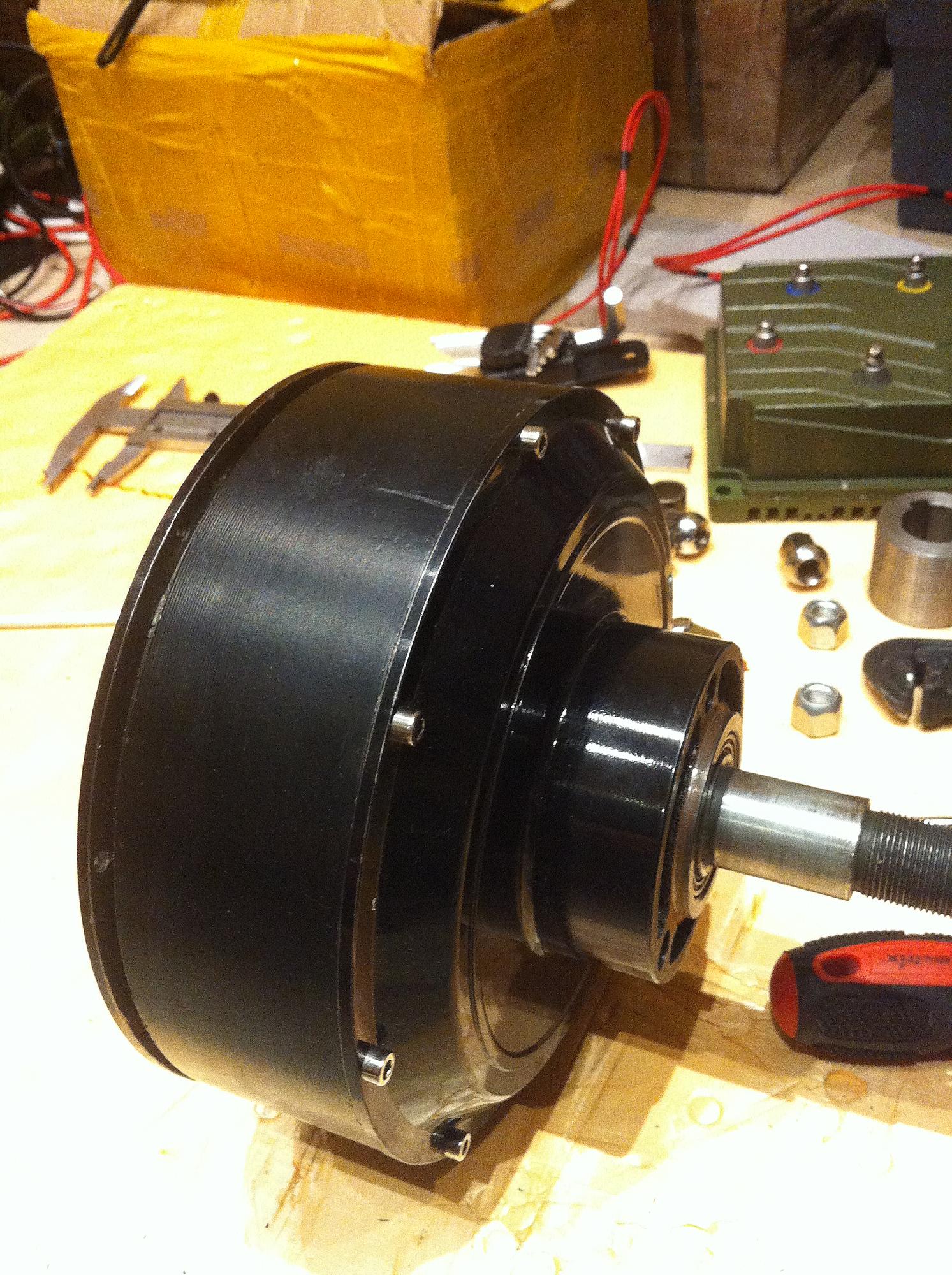

big17
Цитата: Babylon4 от 22 Март 2016 в 16:46
Понравился разбор контролера, а двигателем такое будет?

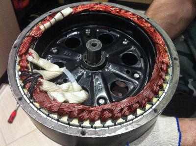

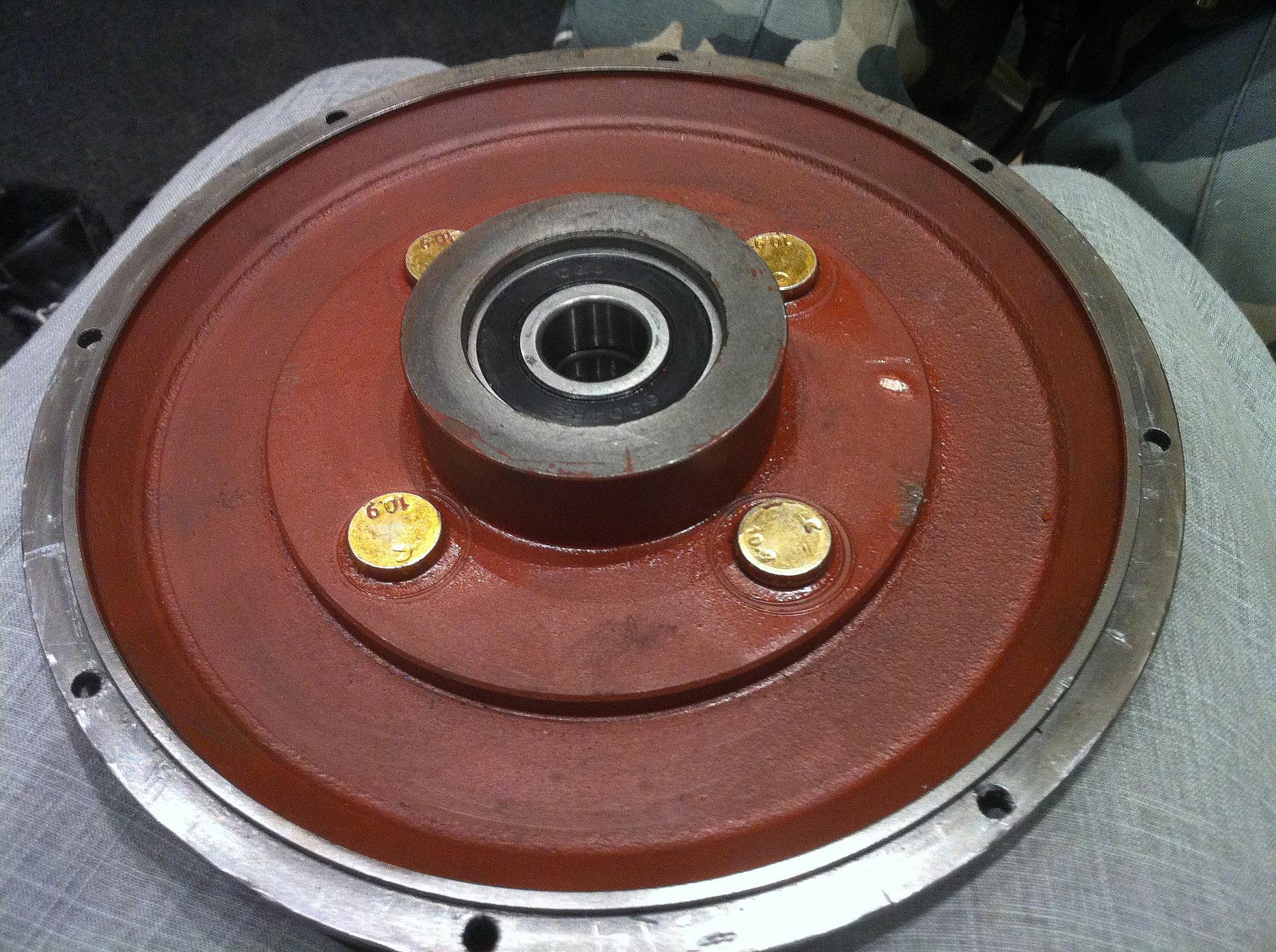

Готово!
Разбирал с целью разобраться: что-то в двигателе поскрипывало легонько, как будто задевало. Сначала подумал, что отвалился какой-то датчик, но после разбора стало понятно, что датчикам там просто нереально отвалиться. Вобщем, это был или кусочек лака (я несколько кусочков втряхнул), или задевала крышка за текстильную оплетку проводов (подрезал ее чуть-чуть). После сборки проблема не проявлялась.
Конструктивно все сделано очень надежно. С каждой стороны - сдвоенные подшипники, отлично!
На крышке - краска на шпильках немного облупилась, счистил ее. Также на крышке изнутри под краской был виден какой-то кусочек - сколупнул его стамеской, оказалось - капелька лака.
big17
ЦитироватьНе получилось подключиться к контроллеру по bluetooth. Думаю, что режим блютузины включается каким-то контактом, не включен же он постоянно.
Разобрался. Действительно bluetooth включен постоянно, просто под iOS устройство не обнаруживалось.
Под Android - все опеределилось, спаровалось (pin-код: 1234), приложение подключилось.
Особо с параметрами не разбирался: обратил только внимание, что различается значение напряжения аккумулятора, которое показывает приложение и мультиметр на самом аккумуляторе, а также проверил простейшую настройку - изменил направление вращения двигателя.
Теперь нужно или доразбираться, почему из под iPhone не хочет цепляться, или купить какой-нить б/у-шный планшет или телефон под Android-ом.
Babylon4
Готово!
  Да огромная благодарность от меня.
  По виду добротная железяка( насколько я понял и крышка и корпус стальной),это с одной стороны  и хорошо, но и вес из за этого немалый. Очень ответственная деталь ось!! на ней всё висит.
   В общем неплохой двигатель я думаю таких сюрпризов как с предыдущем двигателем не будет.
big17
Похоже что проблема в том, что на iOS-устройствах заложены ограничения на подключение многих устройств по Bluetooth. Допускается только ограниченный круг устройств: гарнитуры, компьютер, медийные устройства и т.д. Сделано это в целях ограничения нелицензионного распространения контента. Похоже, что контроллеры тоже попали под это ограничение.
Ну что же. Тогда придется прикупить какое-нибудь Android-устройство, может быть 5-6-дюймовый планшетик, который потом использовать стационарно, в качестве приборной панели и мультимедийного центра.
big17
Прикупил, 8-дюймовый планшетик Irbis TZ85. Проверил - все цепляется, настраивается.
Интерфейс у программки, приятный, хорошо бы чтобы спидометр по крупнее в моем разрешении был.
