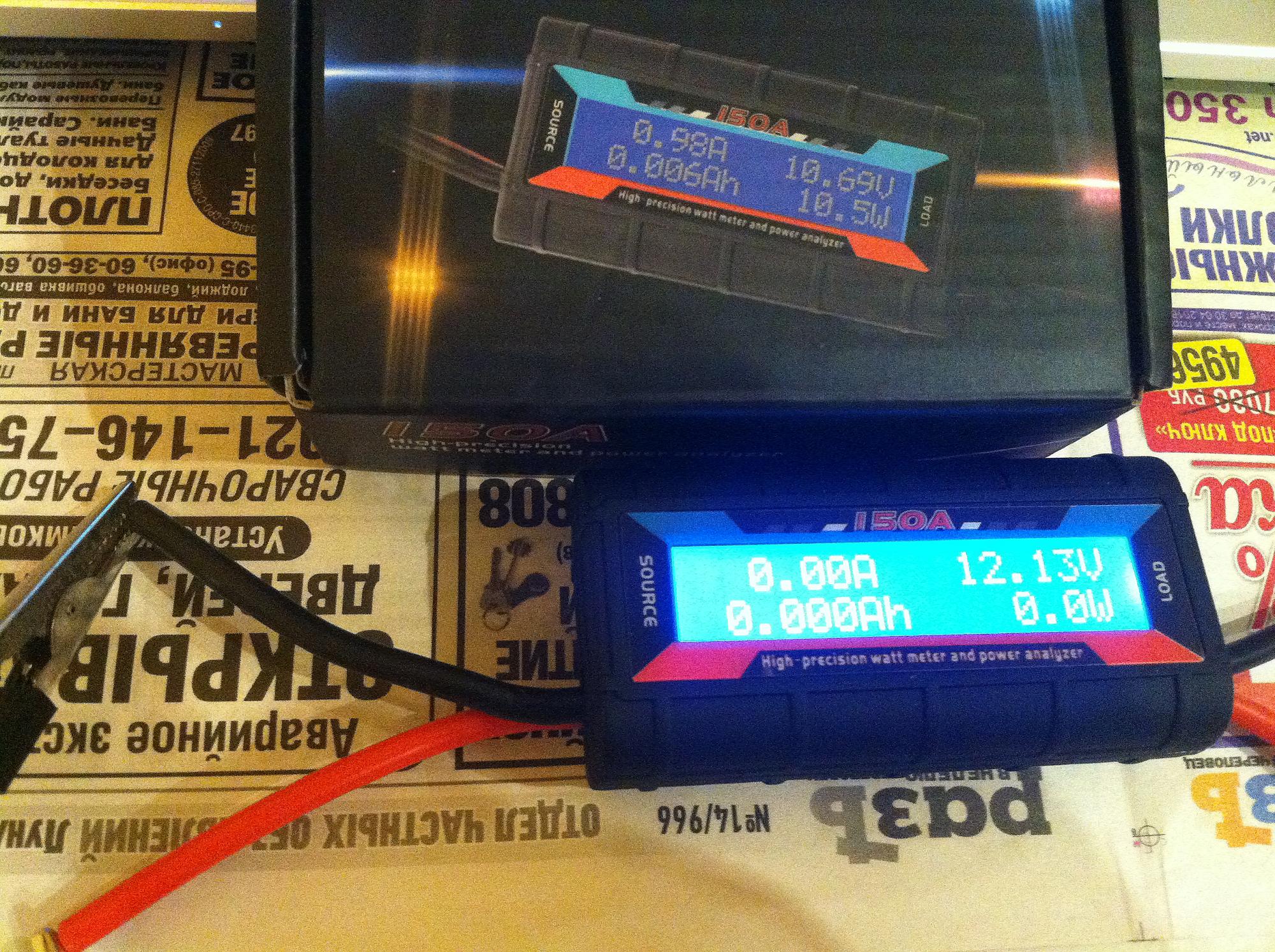

Цитата: big17 от 07 Май 2016 в 00:17
Посмотрим, потребуется ли тоже переделывать или так заработает.
Хм... работает... Где подвох?  :bw: Может, потому что без нагрузки?
(продублировал в профильную тему: https://electrotransport.ru/index.php?topic=19115.msg809297#msg809297, чтобы здесь не отвлекаться)

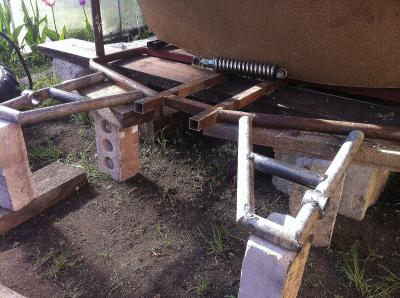

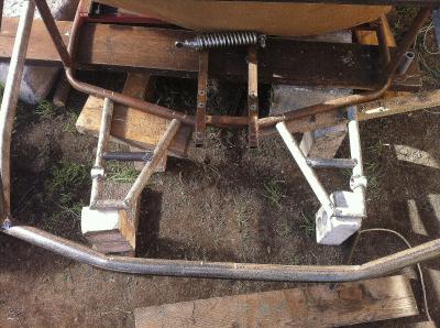

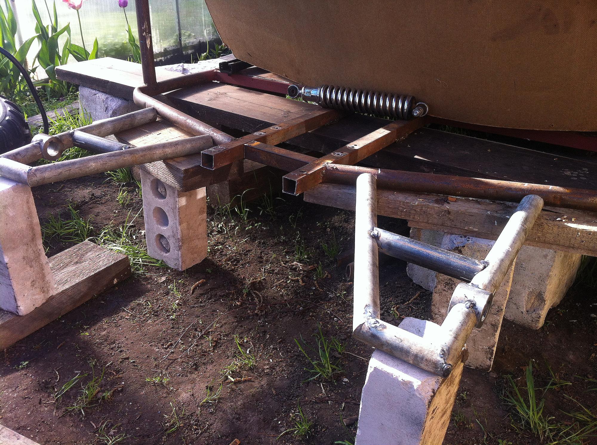

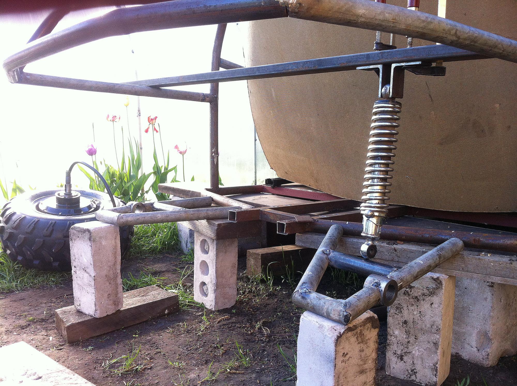

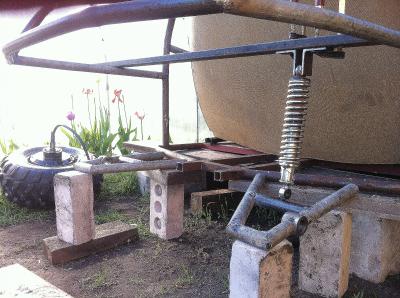

Steel RAT
[user]big17[/user], надо усиливать узел крепления оси заднего колеса к раме.
То, что вы сделали будет выворачивать, ломая сварку. Жесткость недостаточна.
Дополнительно к втулке надо сделать две квадратных/треугольных плиты порядка 150х200 мм. Их вварить в треугольный, а не плоский задний рычаг.
Причем заднюю распорку надо максимально близко придвинуть к оси задних колес.
Или швеллер пустить.
Либо делать независимую заднюю подвеску. Но с ней другие трудности.
karlson041067
ЦитироватьПосмотрим, потребуется ли тоже переделывать или так заработает.
Некоторое время поработает, потом сгорит резистор, погаснет дисплей и будете чинить.

В командировку уехал по работе. Неделю в Питере, неделю в Москве буду.
Продолжение будет в ближайшую субботу и воскресенье: планирую приварить втулки и установить сайлент-блоки, и закрепить амортизаторы. По идее, задняя подвеска будет готова.
Спасибо, что наблюдаете за проектом!  :wow:

big17
Выходные прошли, но работа с места не сдвинулась - подкачал токарь - не успел сделать втулочки под сайлентблоки и проточить посадочную плоскость на передней ступице для тормозного диска (из-за этого было биение диска). В результате занимался подготовительной работой (которой тоже оказалось немало) - "наболгарил" 8 ушек для крепления сайлентов, 4 ушка для крепления амортизаторов к рычагу подвески, и 4 уголка для верхних креплений амортизаторов. По крайней мере на следующих выходных не придется время на это тратить :-)

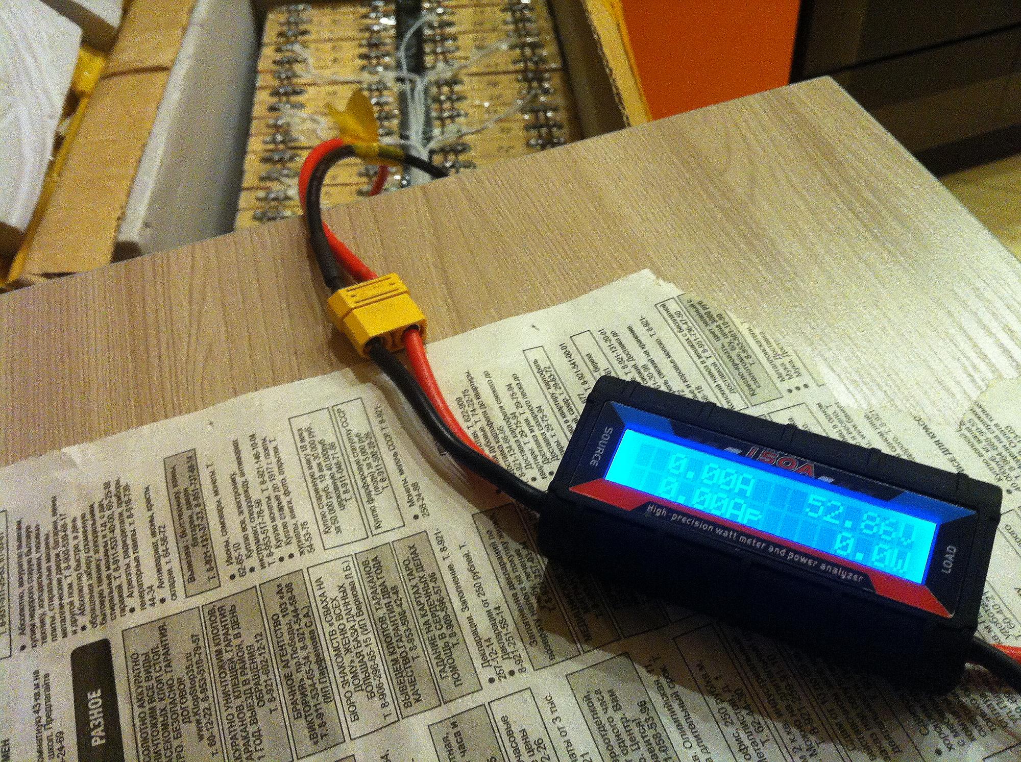

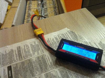

Решил все-таки попробовать собрать АКБ из ноутбучных элементов 18650 (у меня их около сотни) для организации 12В бортовой сети. Т.к. всяких лампочек планируется много, то это разгрузит основную батарею. Создал тему с вопросами в профильном разделе форума: https://electrotransport.ru/index.php?topic=16404.msg832441#msg832441

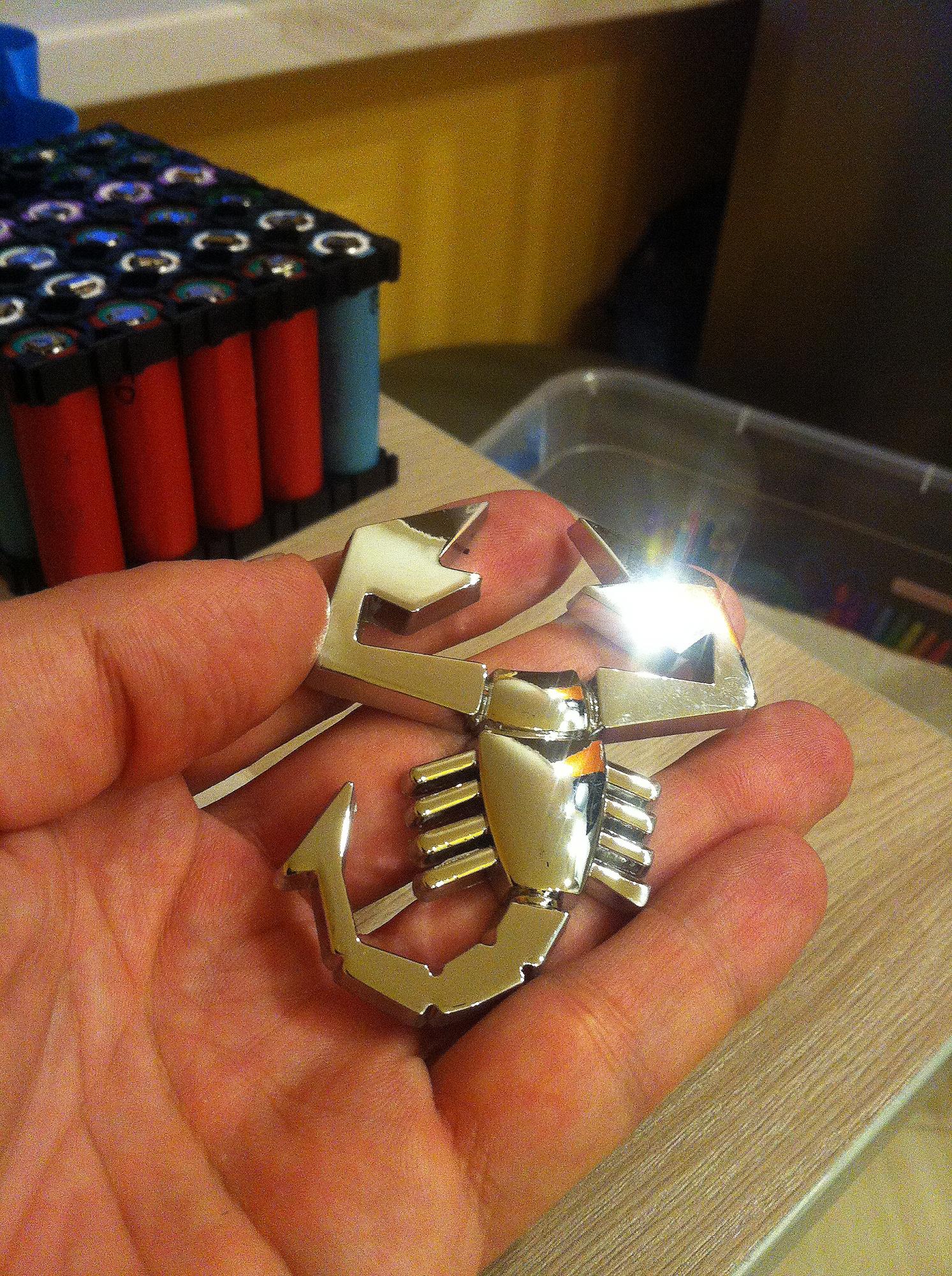

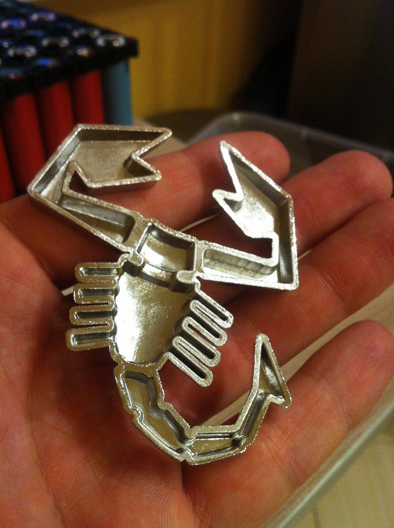

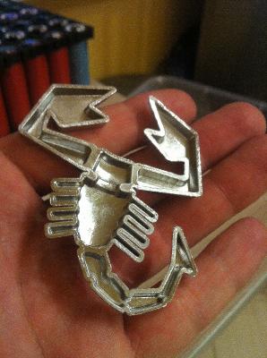

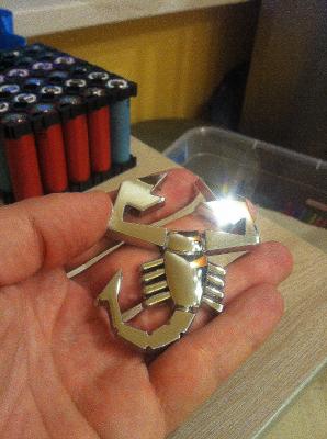

А еще приехали эмблемки B-) Эх, машинка еще не ездила, а уже красоту планируем )
Сын по знаку зодиака скорпион, и эмблемки очень удачные подвернулись.
Лепить будем, как и "взрослых" машинок - спереди на капот (гипотетический), а сзади.... тоже на капот... тоже гипотетический  ;-D
AutoLand
Где достали эмблему??? Я тоже скорпион просто.
big17
Тимур, здесь: http://ru.aliexpress.com/item/1pcs-3D-3M-Car-Metal-Adhesive-Badge-Emblem-logo-Decal-Sticker-scorpion-For-All-Fiat-Abarth/32591191093.html
И стоит копейки. Но очень клевая - настоящий металл, тяжеленькая, отполирована.
AutoLand
Офигеть из металла... я думал пластик. Надо будет заказать. Как его крепить хотите? Я думал из пластика и двойной скотч бы подошел, а теперь сомневаюсь
Я себе хочу еще тигра в прыжке на крыло, на 3д принтере можно напечатать впринципе и расскрасить, но блин, кто сможет в спец проги его нарисовать...
