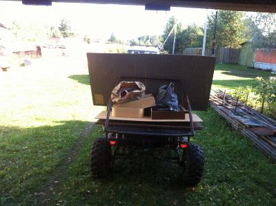

А вообще, машинка уже полноценно используется и выполняет свою учебно-развлекательную функцию  :-)
Хотя, не только развлекательную. Вот, например, перевозка старых вещей из дедушкиного гаража  ;-D:

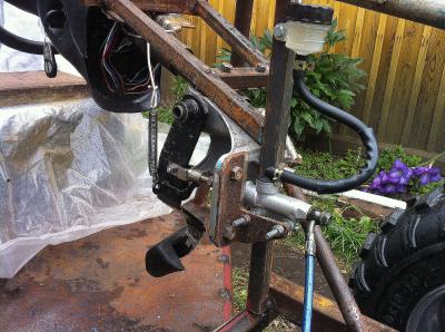

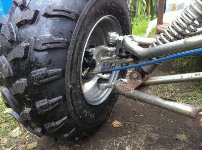

big17
Сзади сейчас вообще тормозов нет.
Спереди все так сделано:
sykt
Замечательно. Гидравлические тормоза.
На задних колесах не так удобно будет крепить тормозные диски. Да и вообще не представляю как их там поставить. Надо идти по пути электрического торможения.

big17
Там есть штатные крепления под стандартные 220 мм тормозные диски. А приварить ушки для суппорта - элементарно.
Прикинул стоимость:
- диски - по 750 руб
- гидравлический ручник - 1500 руб
- тормозные шланги и тройник - 1000 руб
- суппорта - по 1000 каждый
Итого: 5 т.р.
