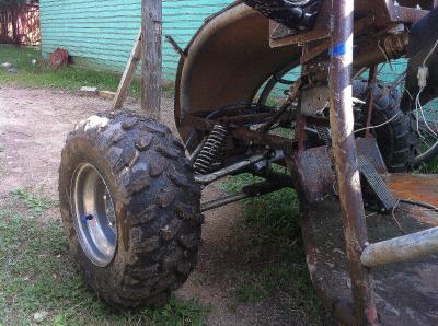

На этих выходных немного помесили грязь :) Это конечно не было похоже на разные "джиппинги", "сафари" и прочие продирания через грязь, а было попроще: с небольшим разгоном проскакивали лужи с грязюкой. Без разгона не получилось бы - не хватило бы мощи, но с разгоном, с учетом широкой резины получалось неплохо :wow:
В первой же луже вылезли "недоделки" машинки: вода и грязь тут же полетела в "салон" :) Еще бы - спереди же еще не закрыто ничего. Будем делать!

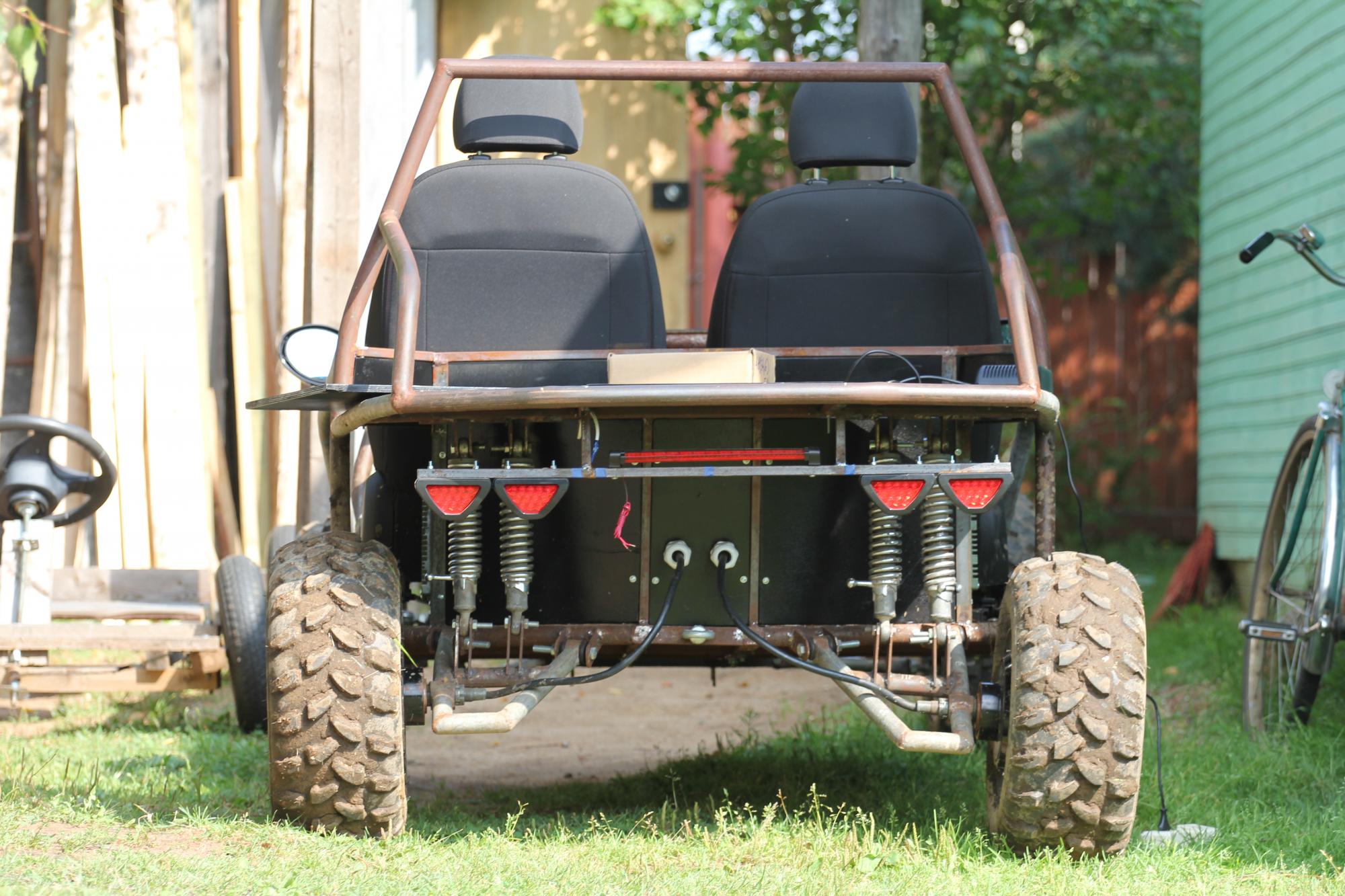

Кстати, на этой фотке уже виден "ящик" с покрашенными панельками, и кабельные вводы.

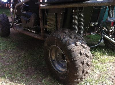

Добавлено 22 Авг. 2016 в 00:17
А, вот здесь лучше видно:

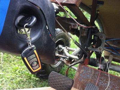

Забыл рассказать про фары. Вобщем, поставил я передние фары, но подключить не успел - уже смеркалось, а нужно было еще доехать от родительского дома до дачи (все те же 5 км). Отъехав буквально метров сто - попал передним левым колесом в ямку... подвеска сжалась, и.... колесо протектором зацепило фару  :facepalm: Вырвало с корнем крепления, хорошо что немного (приклеил на следующий день выломанные кусочки). Отломанную фару забросил на соседнее сидение - поехал дальше, уже аккуратно. А подъезжая к даче отломал и вторую, на еще одном ухабе.
Крепления приклеить можно, это не проблема. Меня больше волнует то, что фары нужно крепить выше. А это уже не так красиво, и с креплениями придется повыдрючиваться - обычной прямой планкой, похоже не получится.

[user]big17[/user], фары можно попробовать поставить ниже-вперед, возможно получится без кардинальных переделок капота.
P.S. А можно снять капот, установить фары поближе друг к другу, а в капоте сделать вырезы под фары и установить на место. Должно смотреться тоже неплохо.
big17
Ниже-вперед - там еще меньше места (еще ближе к протектору), вариант - только поднимать. Ставить уже, ближе друг к другу тоже неудобно - под самым краешком капота идет труба 30-ка, а она как силовой элемент, ее нельзя трогать.
Наверное, сейчас просто подниму фары выше, точнее рассчитав зазор до колес, а красоту будем наводить следующим летом, там можно будет обводами обшивки обыграть, не привязываясь к нынешнему капоту.

Пробовал прикидывать ) Снимал капот и приспосабливал их близко друг к другу. Вобщем, смотрелось как на мотоцикле... некрасиво вобщем ) Не тот вариант )

А может установить над рычагами подвески резиновые отбойники, так,чтоб фару не цепляло?
Самокат Black One P-600
big17
Мудрено получается, и ход подвески уменьшится, а он и так не особо там большой. Т.е. на том ухабе, на котором фару запецило, подвеска билась бы об отбойник. На выходных попробую на том же месте, но поднять повыше, думал-думал, но другого варианта не нахожу.

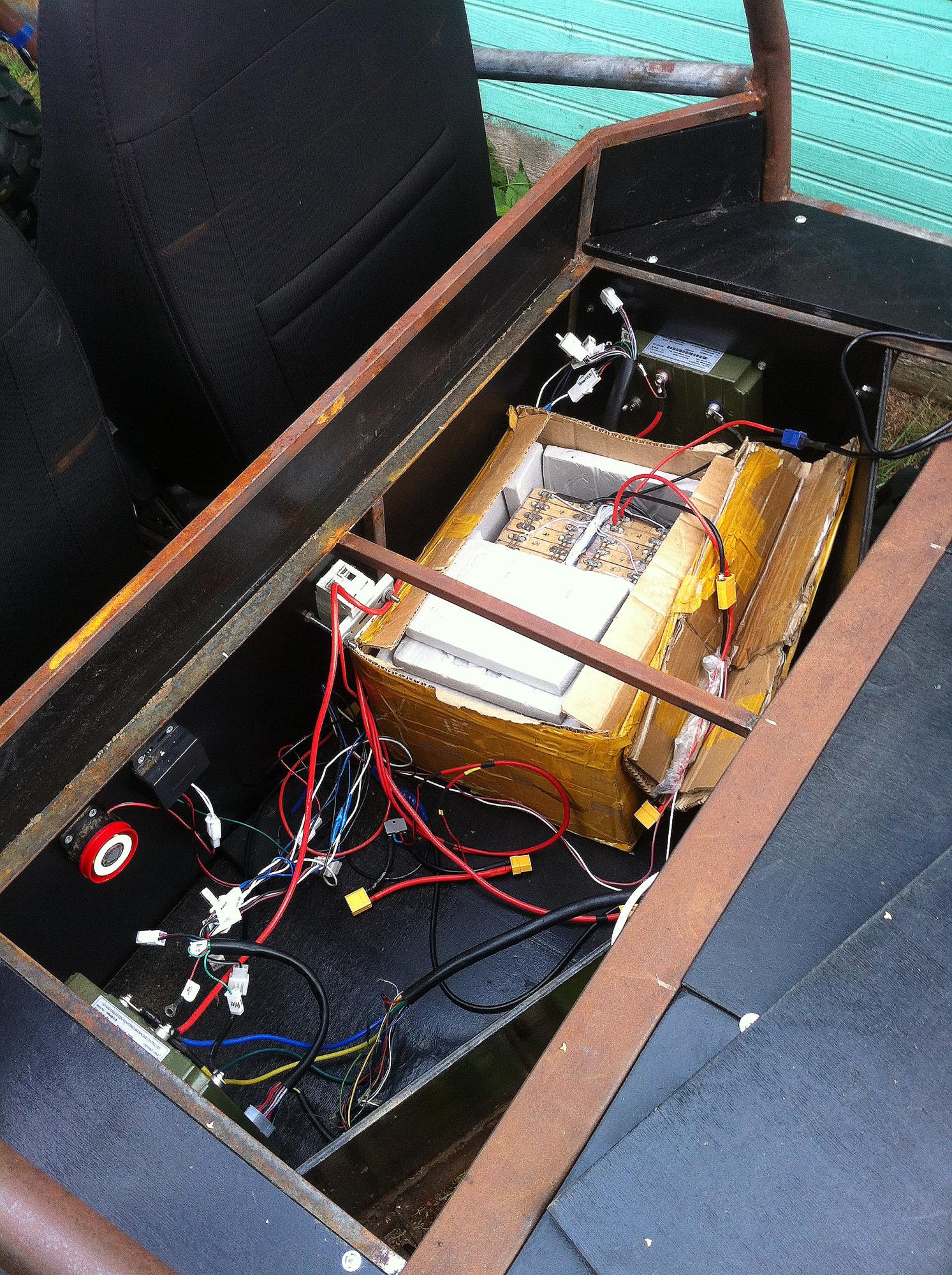

big17
Фотки аккумуляторного отсека. Аккумулятор прямо в коробе ставлю, пока креплений не придумал никаких. Но так как уже твердо решил аккумулятор апгрейдить к следующему сезону - то с креплением этого и париться не буду.
и установленная сигналка: блок и сирена:
