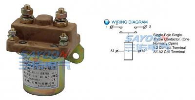

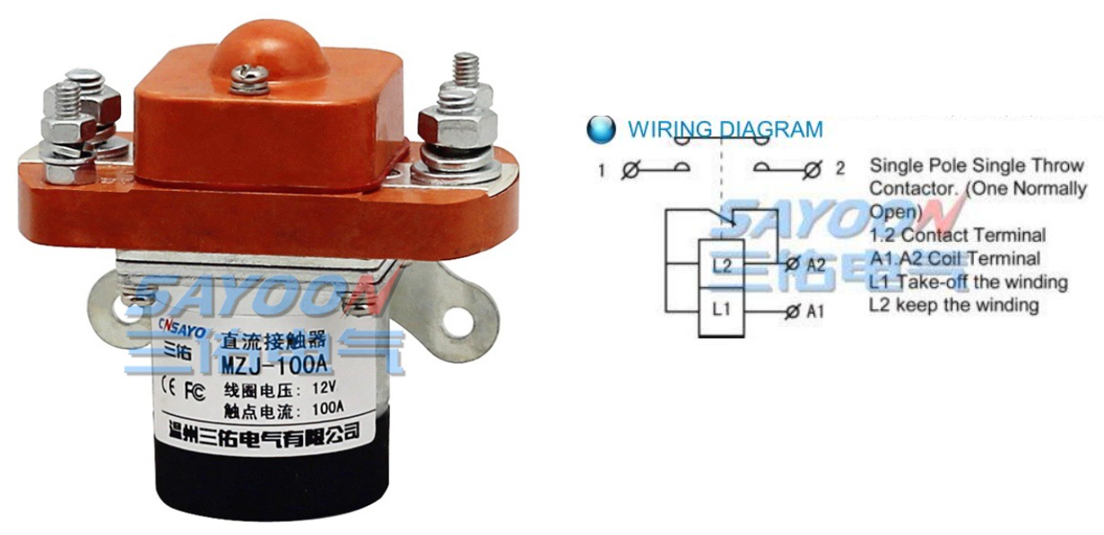

Коллеги, подскажите, как грамотно подключить контактор. Допустим, вот такой: https://ru.aliexpress.com/item/150A-contactor-DC-6V-12V-24V-36V-48V-60V-72V-84V-120V-150V-contactor/32538792179.html

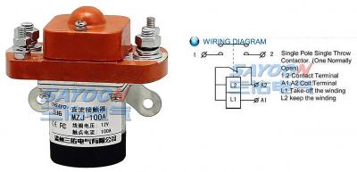

Или вот такой: https://ru.aliexpress.com/store/product/SAYOON-MZJ-100A-DC6V-150V-contactor-used-for-electric-vehicles-telecommunication-equipment-engineering-machinery-and-so/1209624_32607065128.html
Управлять подключением/отключением планирую от замка зажигания (от Матиза). Повернул ключ (контакты в замке замкнуты) - и контактор подключает батарею, ключ обратно - контактор размыкает батарею.
Вопрос: а чем питать сам контактор? Дополнительную 12V батарею ставить для запуска контактора?

TOM
А почему выбран контактор с обмоткой на 12 вольт? По описанию катушка контактора потребляет от 4 до 10 ватт и дополнительный аккумулятор может быть достаточно быстро посажен. Может, лучше подобрать контактор с обмоткой, рассчитанной  на напряжение основной батареи?
А еще лучше поставить дистанционный выключатель массы. Он потребляет ток только в момент включения и выключения.

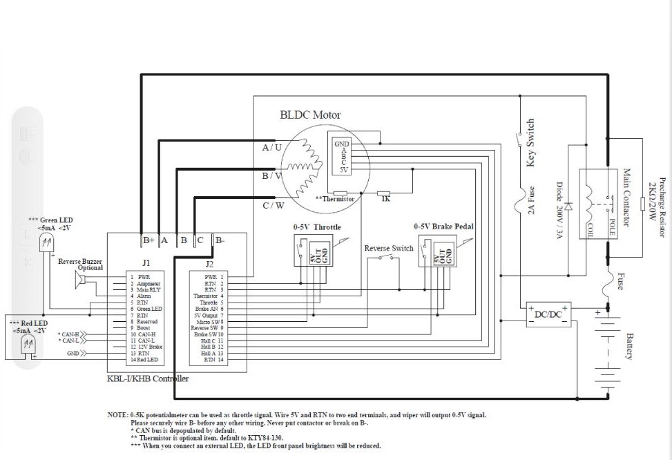

Steel RAT
#836
[user]big17[/user],  у вас все вопросы неваенные.
У нормальных автомобильных контроллеров есть специальный выход управления контактором.  У вас весьма продвинутый контроллер, вы читали его документацию на эту тему?
Если вы хотите самостоятельно управлять контактором - покупаете понижающий конвертер с напряжения батареи до напряжения работы контактора и управляете замком. "Понижайка" полюбому вам понадобится, даже если вы поставите низковольтную батарею, для её зарядки. Клеммы контактора шунтируете сопротивлением 1К 10Вт. Катушку контактора шунтируете диодом 100 В 10А.
Конечно делать включение батареи автоматом неправильно.
Надо, как минимум, сначала сделать заряд блока конденсаторов через балластное сопротивление до уравнивания потенциалов.  Т.е. вы сначала включаете автомат. Ток течет через автомат и шунтирующий резистор к контроллеру.  1-2 секунды - конденсаторы зарядились и можно включать контактор.

TOM
В таблице под описанием контактора есть строка Coil Power (W) 4-10
А в первой строчке Raited Voltage указаны рабочие напряжения катушек - 6, 12, 24, 36, 48, 60, 72, 84, 120, 150 вольт. Можно выбрать контактор на 60 или 72 вольт и запитать его напрямую от батареи. Потребляемый ток будет значительно меньше, чем у 12-вольтового варианта.

big17
Да, действительно, при заказе контактора можно выбрать управляющее напряжение - DC-шка не нужна и ток будет ниже.

Steel RAT
[user]Serj[/user],  производители контроллеров рекомендуют шунтировать сопротивлением сам контактор.  Я схему выше привел.  Лишняя коммутация - лишние проблемы в самый неподходящий момент.  Поэтому я бы от автомата отказался в пользу плавкого предохранителя на 100А.
[user]TOM[/user],  какая разница, какой ток, если мощность не меняется?
Плюс высоковольтного контактора в том,  что его работа не зависит от исправности DC-шки.

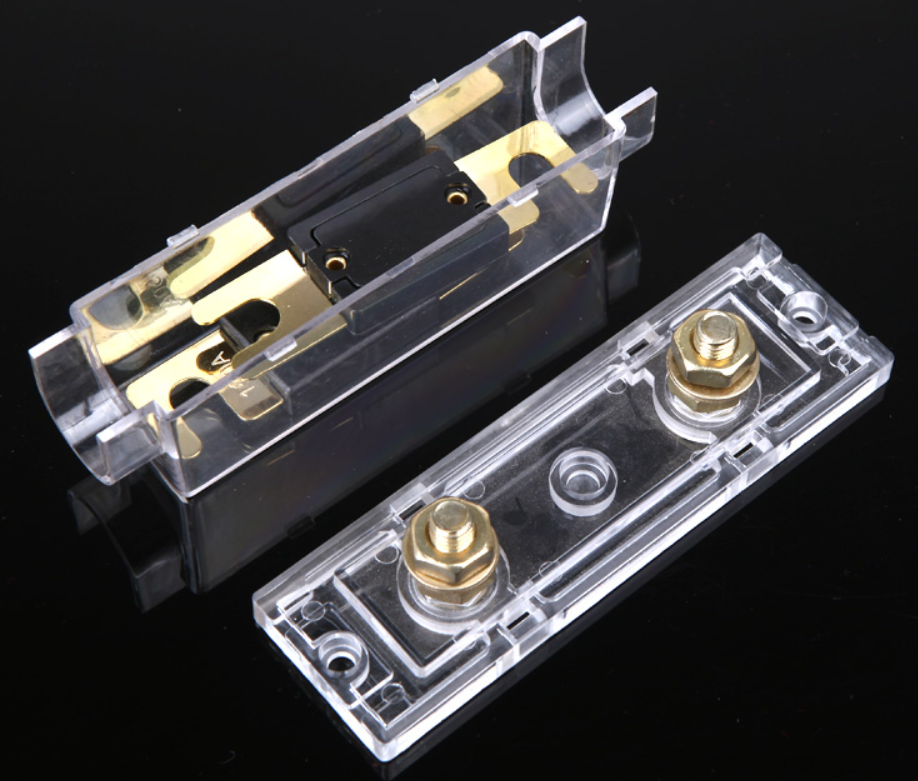

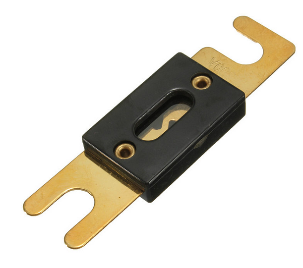

big17
Да, вот я тоже пришел к этой же мысли. Только с учетом моих токов (120-180А), думаю, что предохранитель нужен более высокотоковый (250-300?)
Что скажете про такой вариант?
https://ru.aliexpress.com/item/1-300A-ANL/32670101831.html
https://ru.aliexpress.com/item/Car-Style-Fuse-Holder-ANL-Fuse-Box-Distribution-Fuseholder-Fuse-Holder-Blade-INLINE-0-4-8/32654257928.html
Steel RAT
#844
Я таким не пользовался, но визуально хороший вариант.
Лучше все-таки один сжечь через КЗ 1 ячейки. Для проверки, что он вообще сработает.  :bw:
