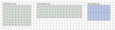

Взвесил коммерческую составляющую... На синих призматиках 50Ач получается 48 т.р., на зеленых цилиндриках - 56-64 т.р.  :bw:
Размер "синей" батарейки: 32х24 см
Размер "зеленой: 32х40 (или 64х20), считал с учетом холдеров.  :bw:
Масса обеих вариантов одинакова: 24 кг

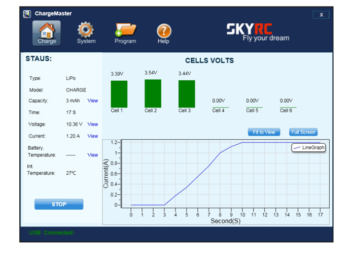

Ввиду все приближающегося нового аккумулятора, а также горячего желания скрутить его своими силами, вчера, по совету друзей, приобрел автомобиль "Москвич" заказал зарядное устройство SkyRC imax b6ac v.2 (во второй версии уже умеет измерять сопротивление ячеек)  :-)
AutoLand
Почем? Я бы лучше взял аналог 106 айчарджера который графики рисовать умеет... ну ладно..
А по батарейки что думаешь? Ну цилиндры дороже, кстати в маленьком китае они кончились вроде и что то я думаю что они могут не появится... Я бы взял цилиндры, дороже, но они лучше, сопротивление скорее всего ниже, они почти не убиваемые, я случайно до 4.45в зарядил 2 банки, 1 каеал и им хоть бы что, наоборот у всех сопротивление уменьшилось, как сам знаешь.
Кстати зарядка криво скорее всего сопротивление мерить будет, лучше всего отдельный прибор для этого, но по сути он нужен 1раз, если акб не занимаешься

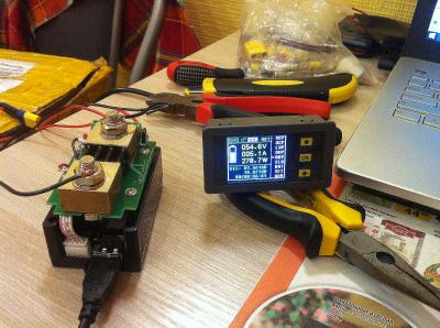

- приехала зарядка imax b6ac v2
- приехал ваттметр VAC-4100A (такой же как и VAC-1100A, только шунт на 500А, но сам ваттметр меряет до 300А)
Ваттметр сделан добротно: блок с шунтом выглядит внушительно, и крепко. На дисплейном блоке все показатели хорошо считываются, экранчик довольно яркий, я бы даже сказал красивый, хотя сейчас сложно оценить, хорошо ли будет все видно на ярком солнце. Но однозначно лучше предыдущего ваттметра (TF01N).
Еще где то в пути плавкие предохранители на 300А вместе с крепежной коробкой.
И еще нужно будет заказать контактор (автоматы не выдерживают, увы - видимо обгорают контакты), и BMS-ку (пока склоняюсь к mr.Dream-овской, с управлением слаботочкой/контактором).
Ребенок ждет начало сезона!  :wow: И я тоже  :exactly:

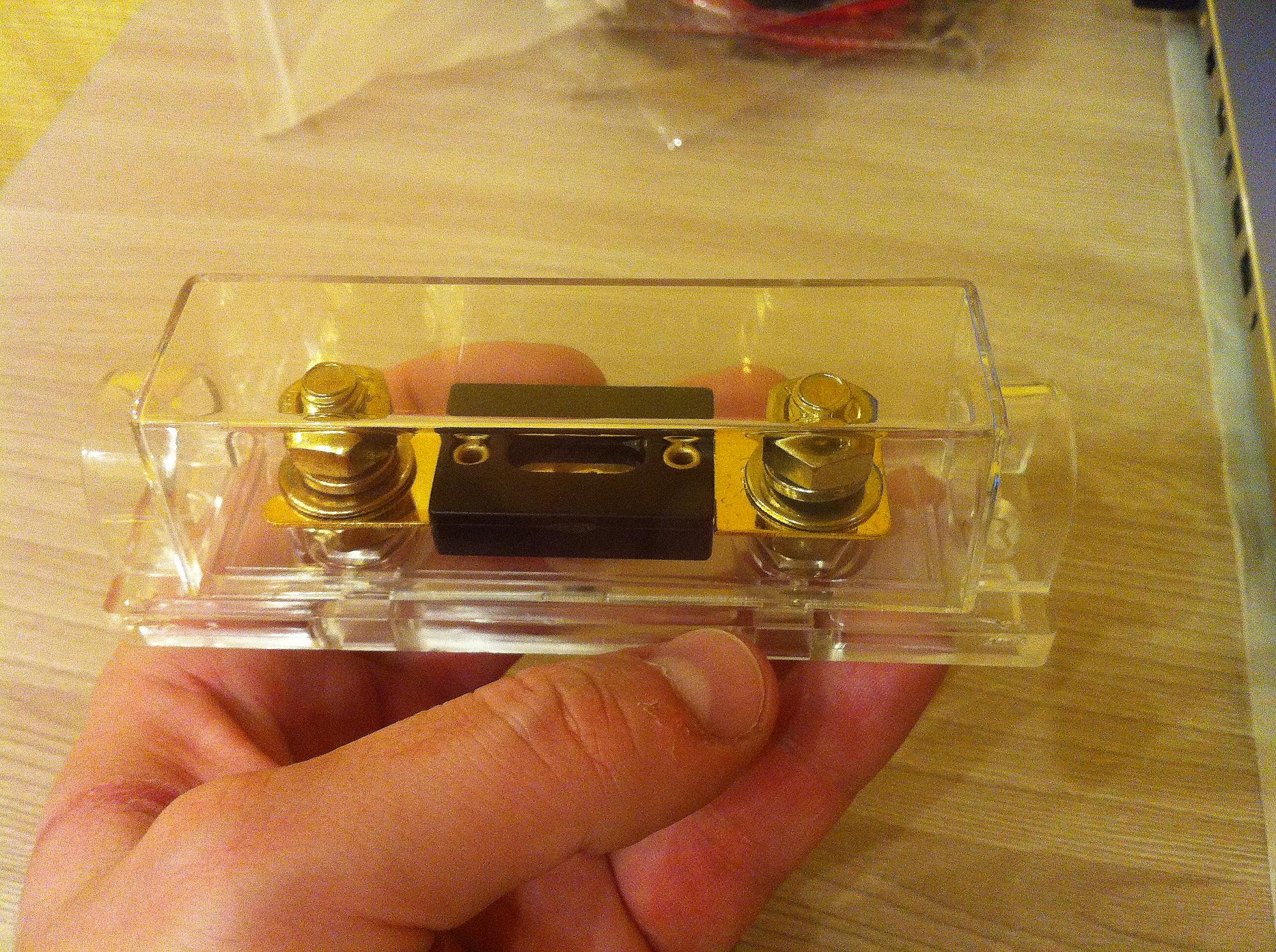

Подоспели плавкие предохранители на 300А и корпус для них. Заодно прикупил в метизах латунные шайбочки и гайки.
