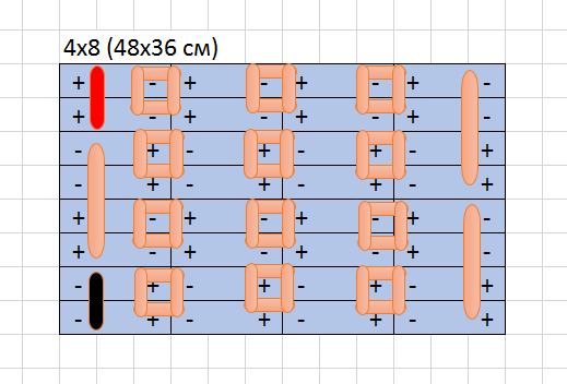

Похоже, что с учетом габаритов и массы батареи (45 кг), имеет смысл делать ее несъемной. То есть подготовить для батареи отсек точно по размерам, и собирать ее прямо там по-элементно: сначала разместить все элементы, затем прикрутить перемычки (контакты ячеек винтовые), подключить балансирные хвосты BMS-ки.

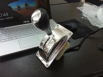

Babylon4
Цитата: big17 от 05 Авг. 2015 в 10:52
С "ТаоБао" приехал рычаг переключения передач. Отличная штуковина!
Три положения: D-N-R, все по-взрослому. Переключатели двойные, так что можно отдельно запитать индикаторы положения рычага, а также фару заднего хода. А я то боялся, что рычаг будет маловат :dance:
http://kupinatao.com/link.aspx?id=398169
  Хочу поинтересоваться как  показал себя этот переключатель, насколько точно он фиксируется?
big17
Отлично показал  :wow:
Там внутри упругие пластины, которые попадая в пазы рычага фиксируют его положение. Конструкция такая, что со временем не износится. Усилие пластин можно подрегулировать, если кажется что слишком туго переключается из положения в положение.
На D и R стоят стандартные микрики. Причем я докупил еще два микрика и поставил их рядом, парами. Задумка была чтобы одной парой микриков управлять контроллерами, а другую использовать для индикации режимов на приборной панельке + фары заднего хода.
Вобщем, надежная, крепкая, приятно щелкающая и хорошо выглядящая штуковина (а если рычаг кожей обтянуть - ваще круто будет   B-)).
Babylon4
Спасибо за исчерпывающий ответ, наверно себе тоже такой использую, плохо только что на АЛИ такой найти не могу.   В догонку на N нет никаких микриков.

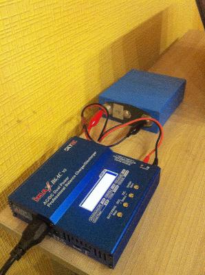

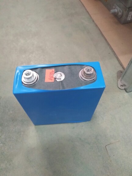

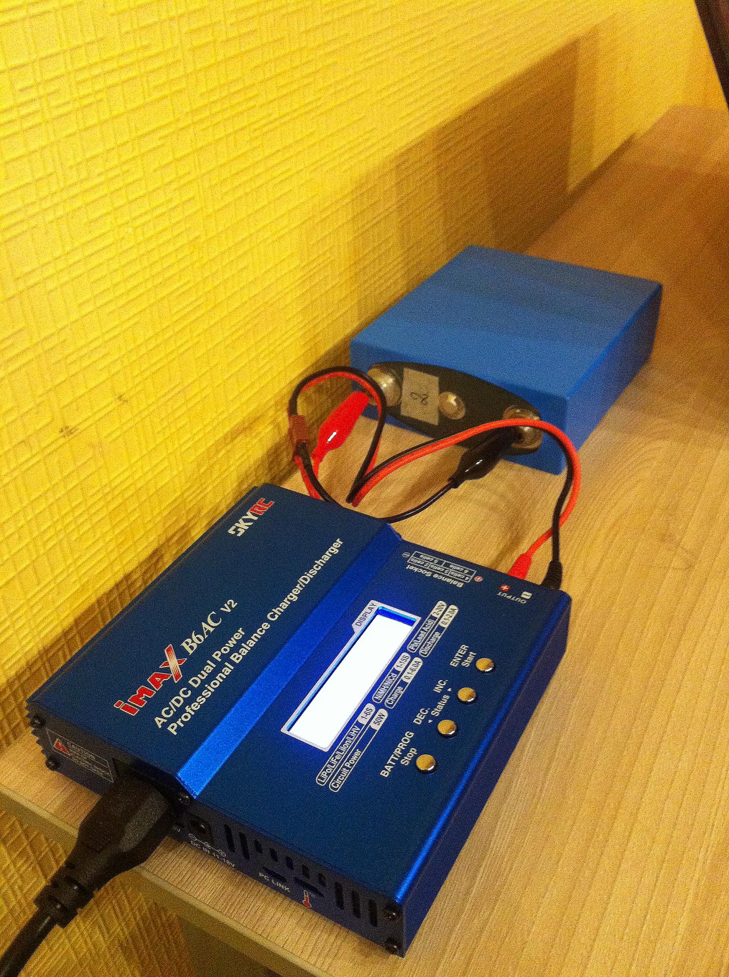

big17
Приехали после долгого ожидания новые ячейки. Приехали, да не все :facepalm: Две коробки по 15 штук в каждой, двух не хватает :sorry:
На следующей неделе kol пообещал отправить недостающие... Ладно, что делать, пока значит будем механическую часть доводить до ума.
Да и эти ячейки нужно зарядить - приехали где-то наполовину заполненные, но по напряжению примерно все одинаковые, разброс не более 0,1В.
Решил, что перед выравниванием заряжу их все до упора. Прикинул тут: Imax у меня выдает 5А... Получается, что в за день я смогу зарядить только две ячейку.... а их 30 штук... Получается две недели. Ну и ладно, а там и недостающие две приедут.
big17
Вот на такой схеме конфигурации ячеек остановлюсь.
Посчитал количество и общую длину перемычек... и оказалось больше трех метров! А я то думал, что моего трехметрового куска медной шины с запасом хватит. Получается, что нет... или отказываться от половины поперечных перемычек, делать их не квадратом, а буквой "П".
Кстати, шина серьезная - 20х3 мм, медь.
AutoLand
Советую как нибудь соединить все ячейки в 1s и заряжать их так. Или просто оставить, на пару дней, недельку, но я сокдинял и до упора заряжал.
А ну они же под болты. Соелини все их в 1s. И поставь на зарядку. И пусть днями заряжает. Есть бп если на 3.6в или дс подключи ее еще, чтоб побыстрее было
big17
Вот я и хочу сначала их выровнять полной зарядкой, а потом уже в 1s для окончательного выравнивания.
Ладно, неспеша )
