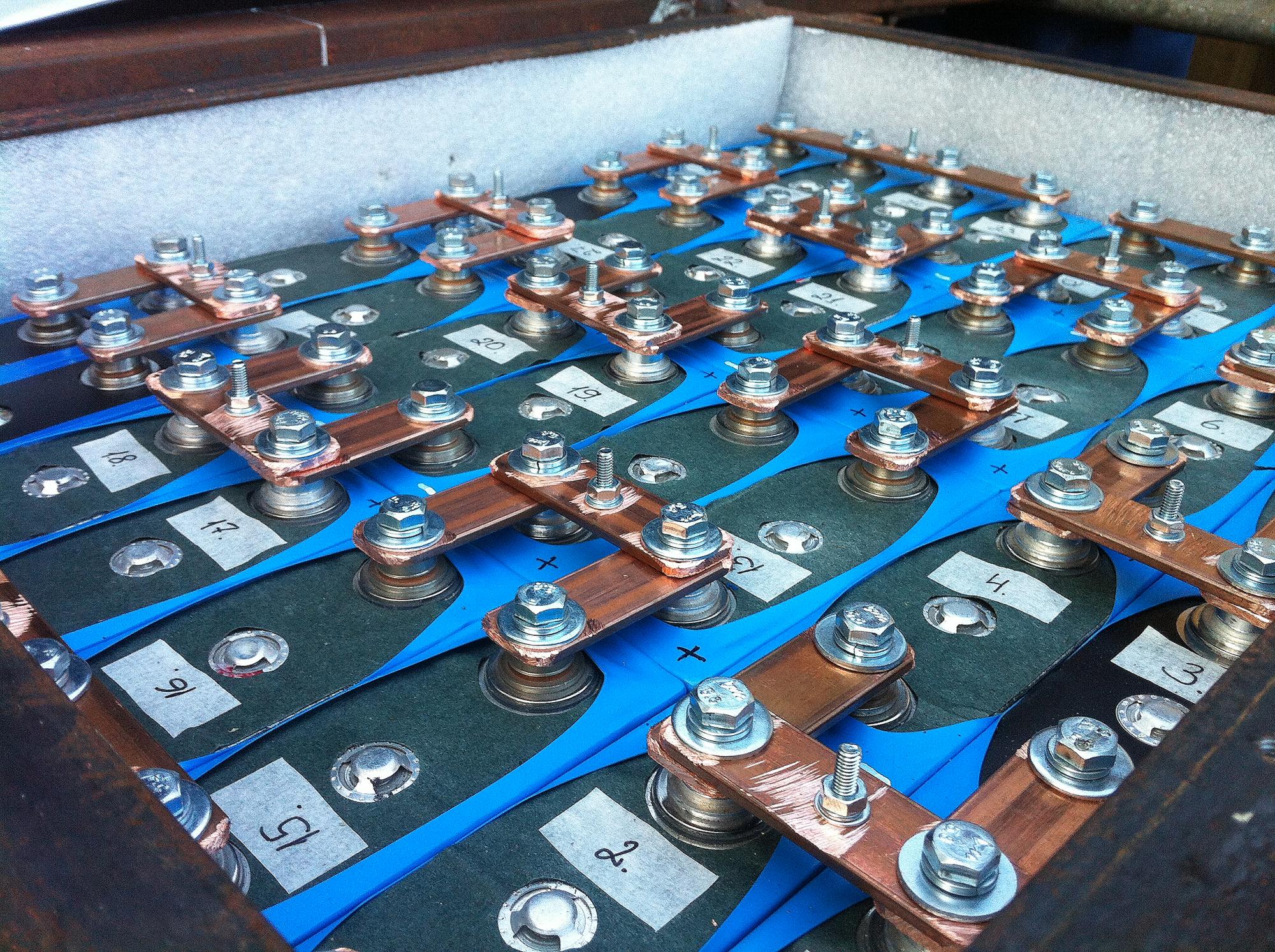

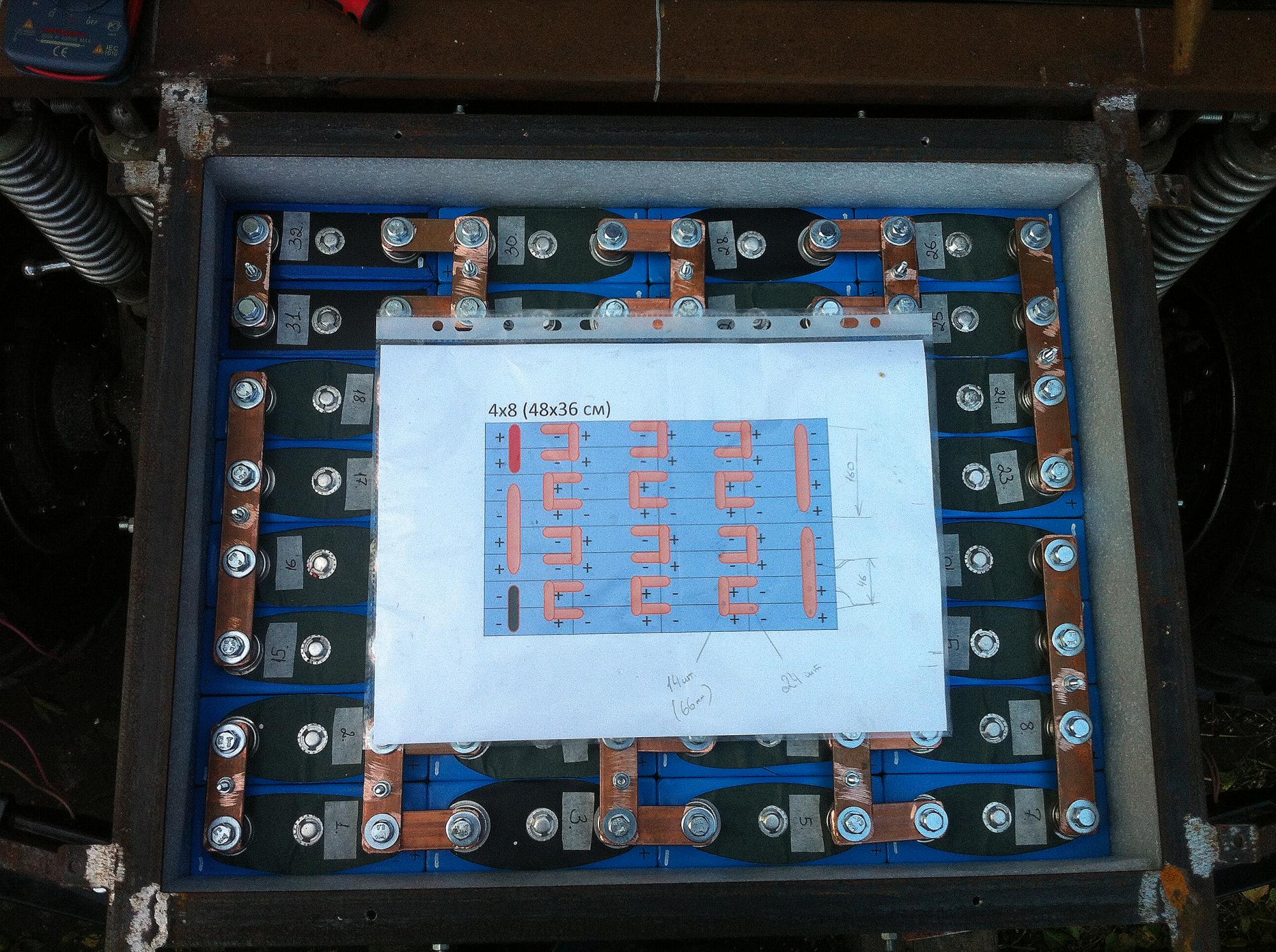

Цитата: lmvlmv от 10 Июль 2017 в 17:18
между ячейками тоже очень желательно какую нибудь пленку для дополнительной изоляции проложить.
А там довольно плотная термоусадка - специально на это обращал внимание. Две ячейки, которые Коля досылал "вдогонку" были без термоусадки - я сверху сделал прокладку из пластиковой корочки от брошюратора, а всю банку обмотал изолентой - получилось практически один-в-один с тероусадкой (на фотке они заметны чуть более синим цветом). Но термоусадку дополнительно заказал на Али в размер - на всякий случай.

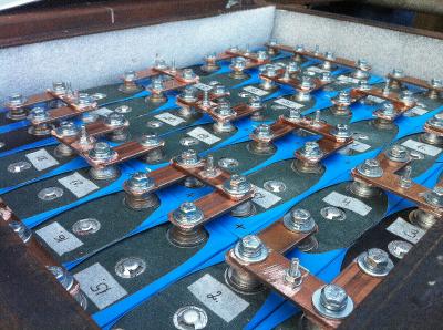

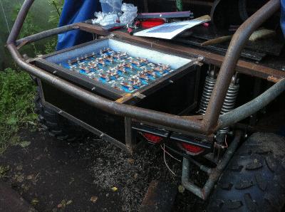

Какое у вас внутреннее сопротивление банок?
Вы сделали хорошую теплоизоляцию- :)
для зимы- хорошо, для лета- поставьте внутрь термодатчик, хотя бы термометр с внешним датчиком бытовой, стоит менее 100р
https://ru.aliexpress.com/item/Mini-Digital-LCD-Temperature-Meter-Electronic-Thermometer-Sensor-Tester/32704357203.html?spm=a2g0v.search0104.3.373.NUn19i&ws_ab_test=searchweb0_0,searchweb201602_3_10152_10065_10151_10068_10209_10301_10136_10137_5360011_10060_10155_438_10154_10056_10055_10054_10059_100031_10099_10103_10102_10169_10052_10053_10142_10107_10050_10051_10084_10083_10119_10080_10082_10081_10110_10111_10112_10113_10114_10182_10078_10079_10210_10073_10120_10189_10127_10125-10120,searchweb201603_2,ppcSwitch_4&btsid=bbe53684-dfe5-4cda-baca-ae01bf695fce&algo_expid=dbaf3975-5e96-4d21-9a3f-94abfdb4a0dd-45&algo_pvid=dbaf3975-5e96-4d21-9a3f-94abfdb4a0dd
Выше 65 градусов я бы их не нагревал,
Как бы не пришлось охлаждение им делать..

Таких термометров целых два есть, обязательно воткну между банками датчики )
Внутреннее сопротивление <1, вроде бы хвалят эти банки.

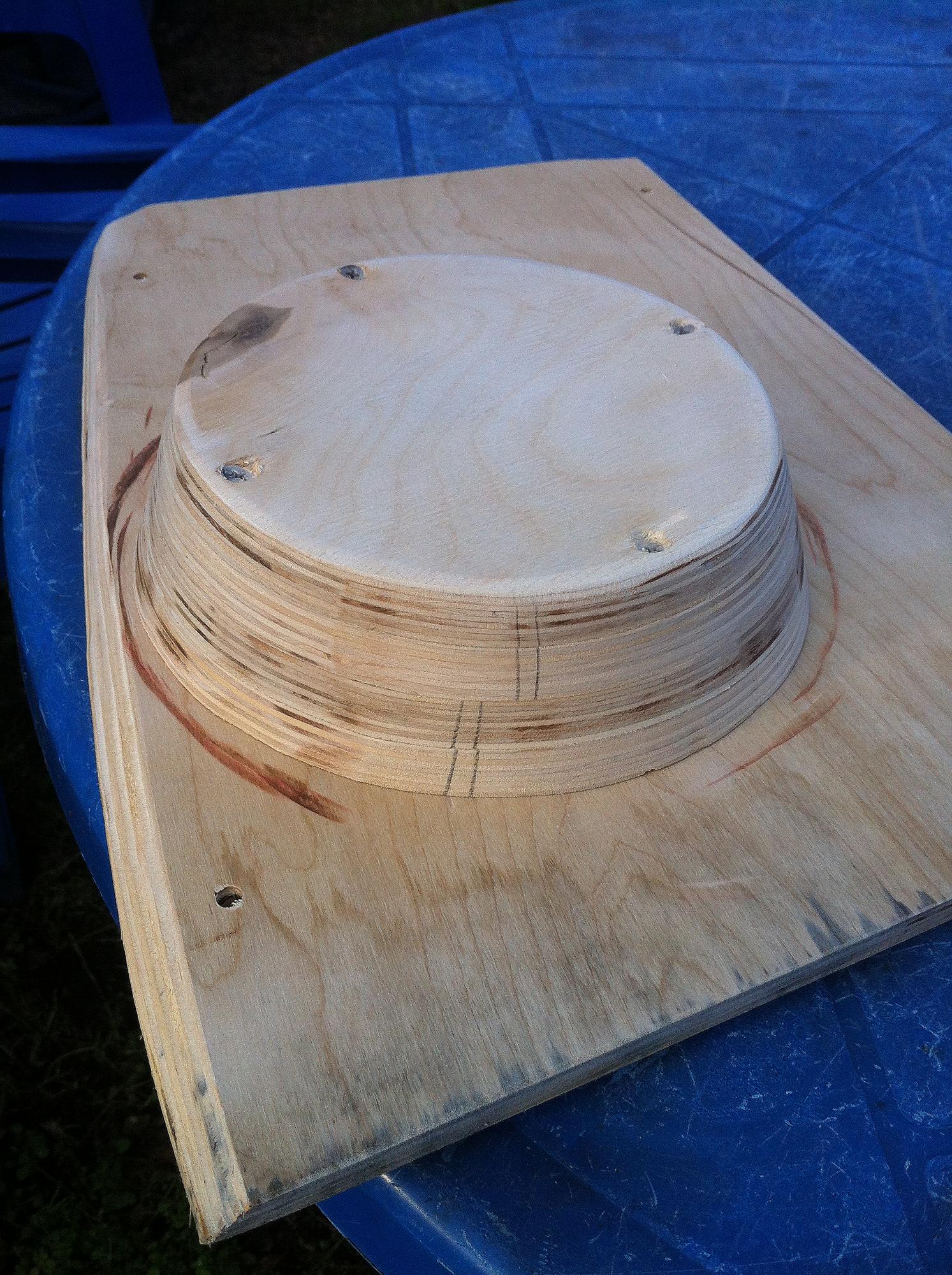

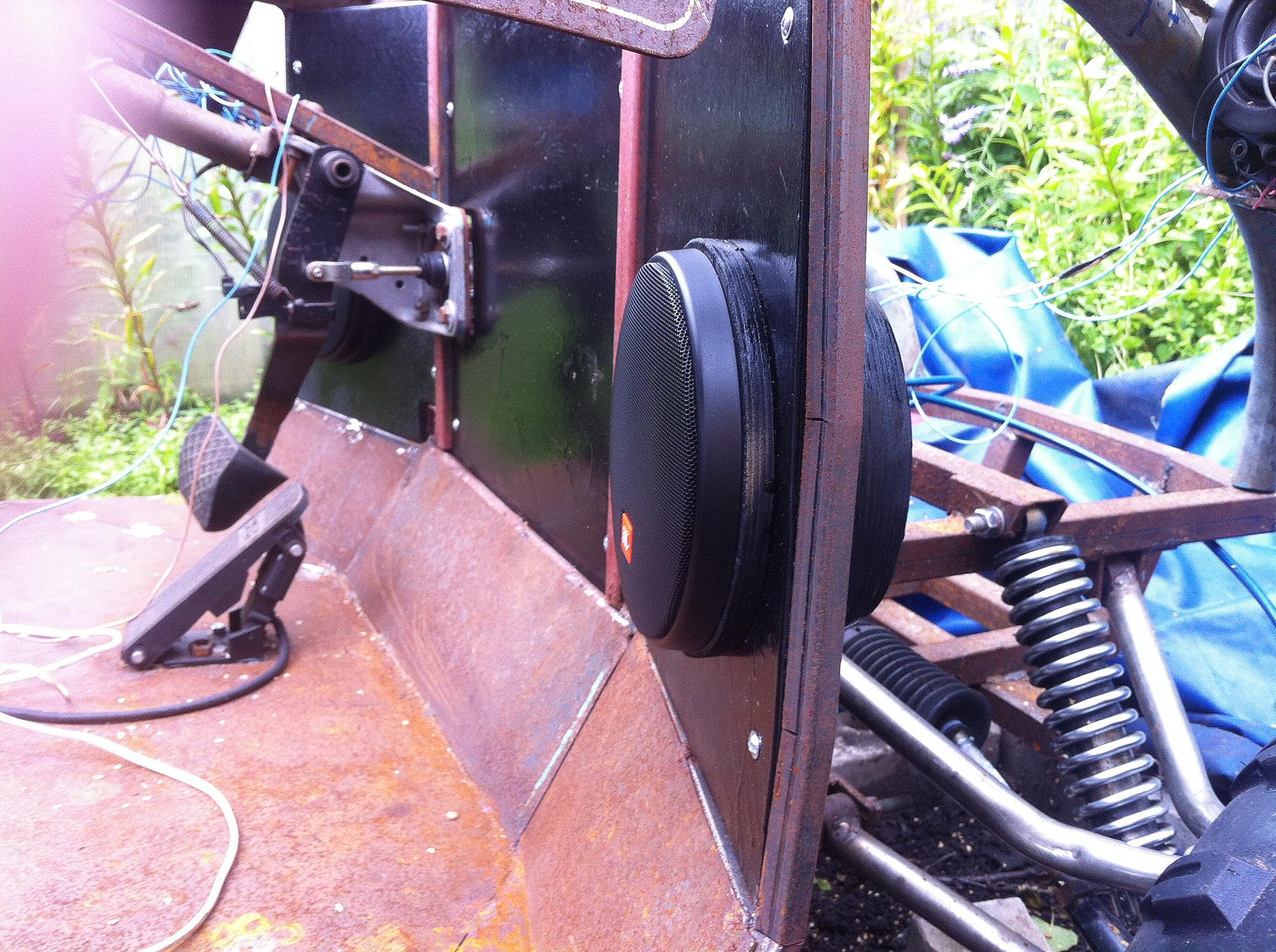

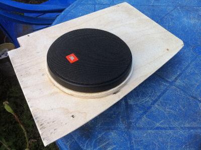

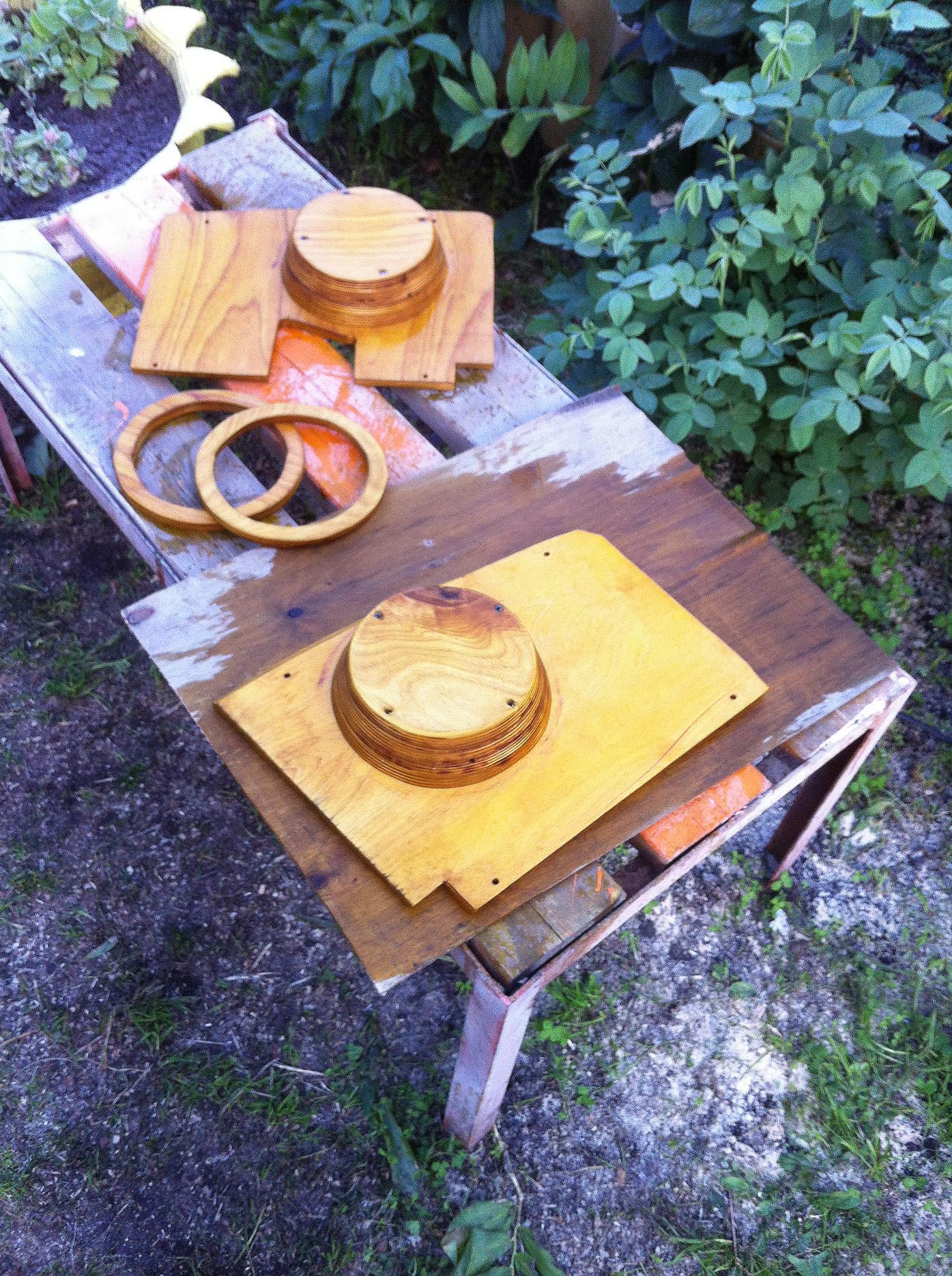

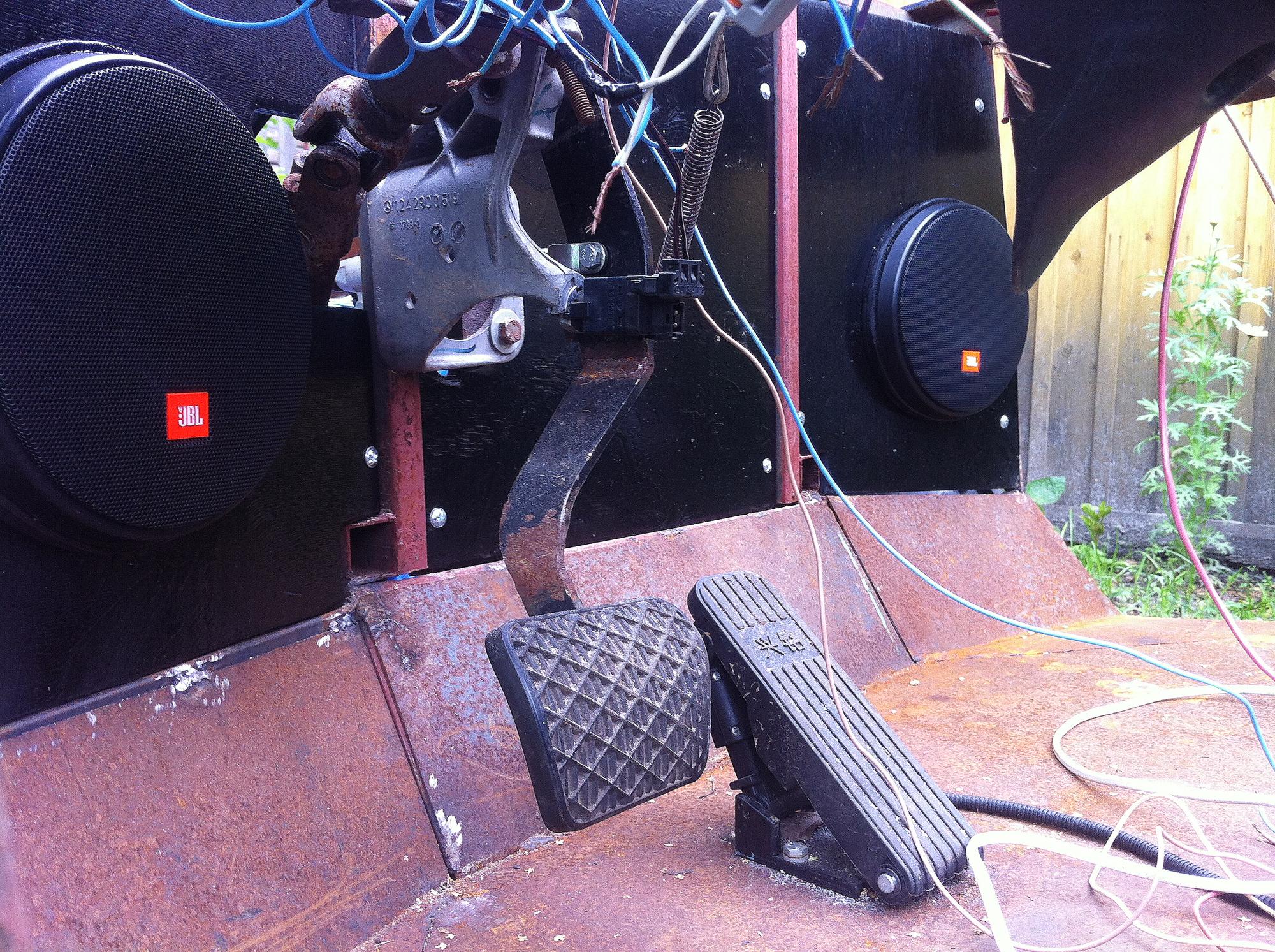

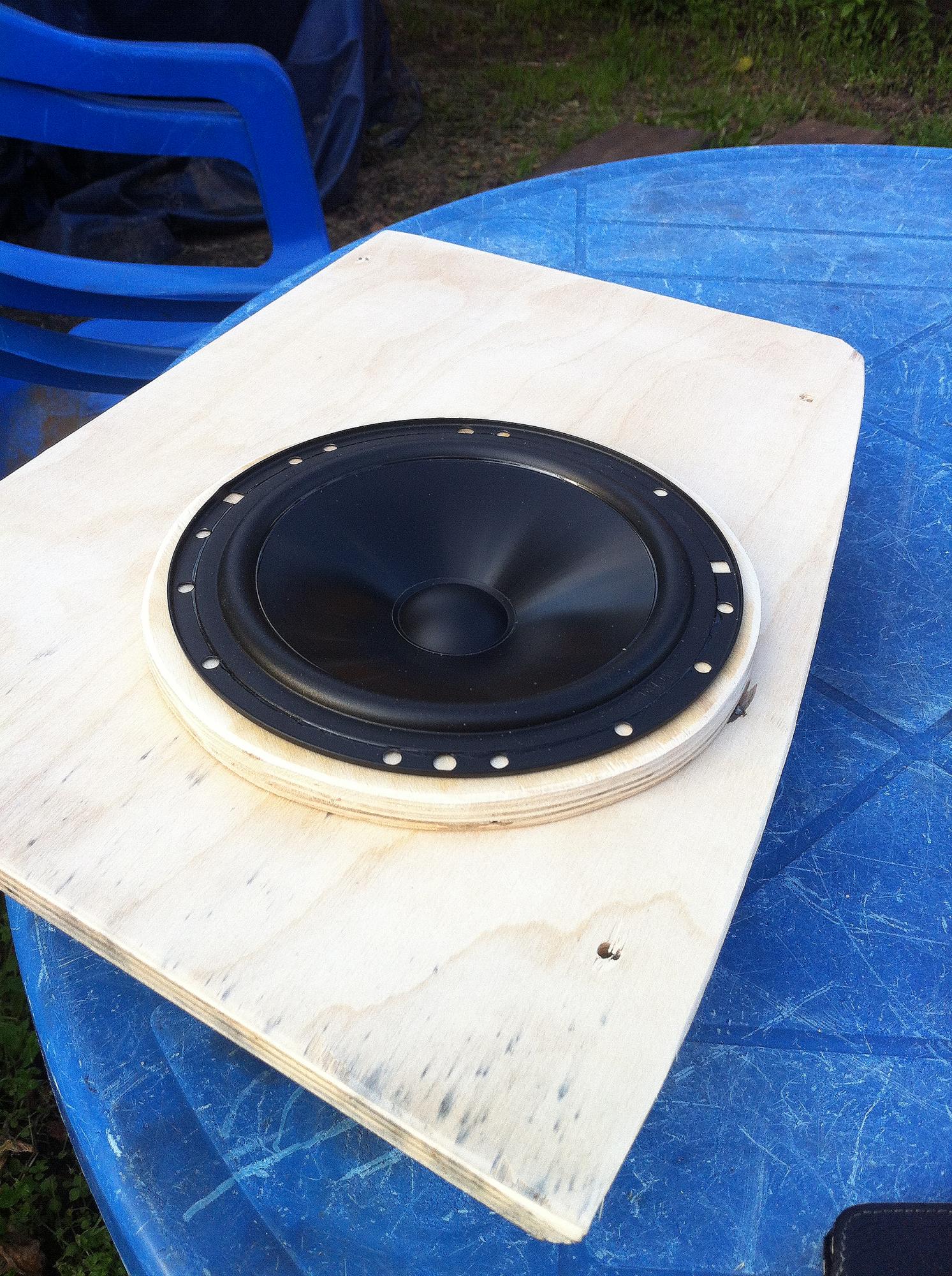

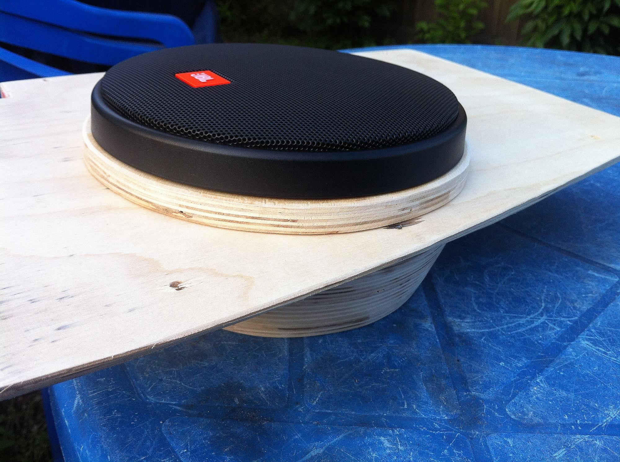

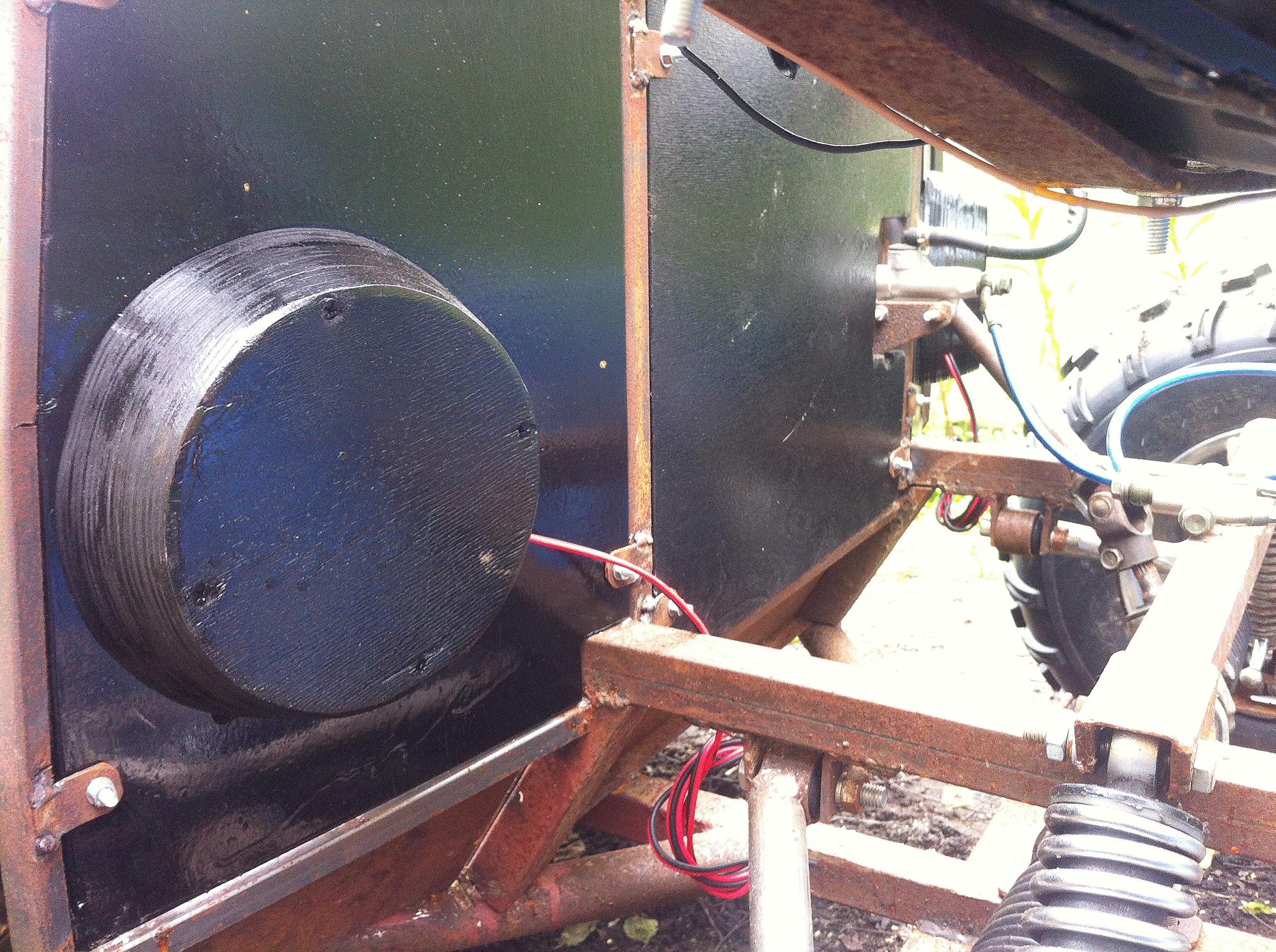

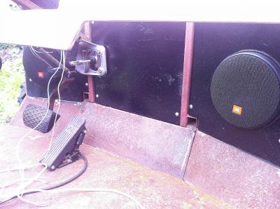

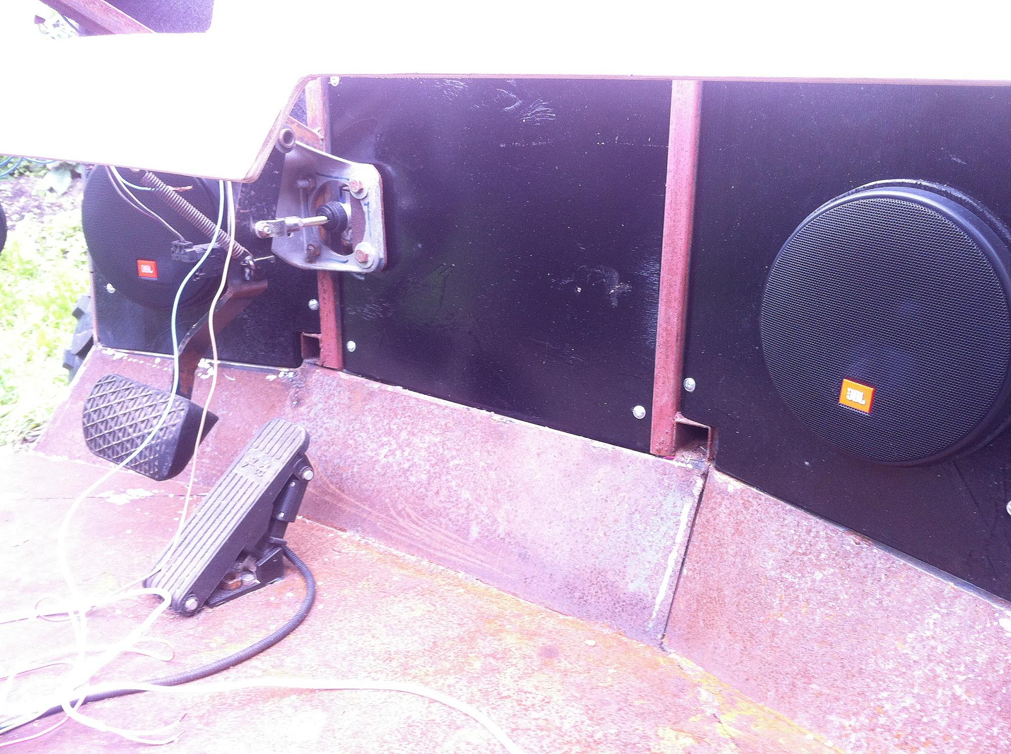

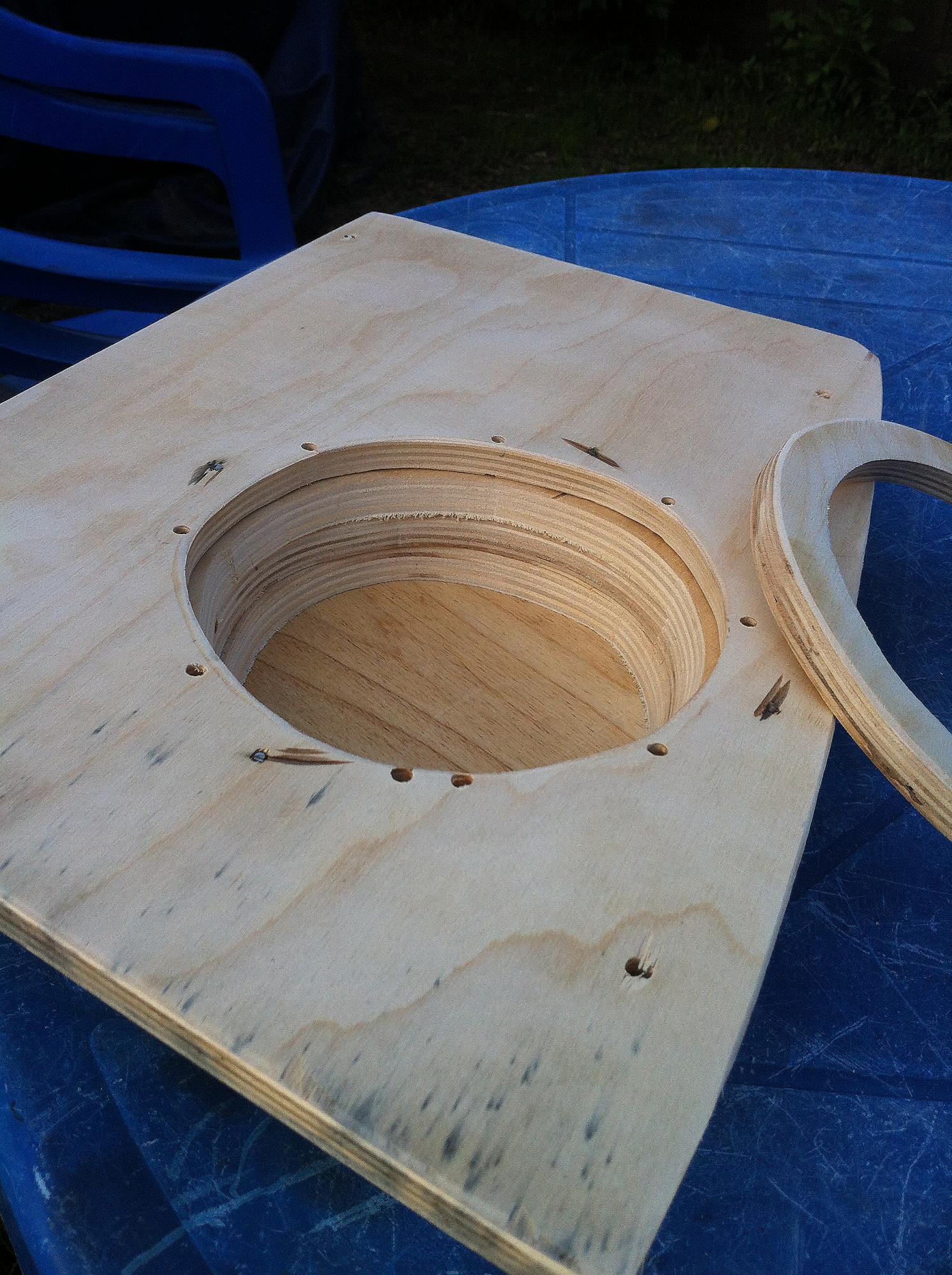

Сегодня сделали "акустику"  ;-D

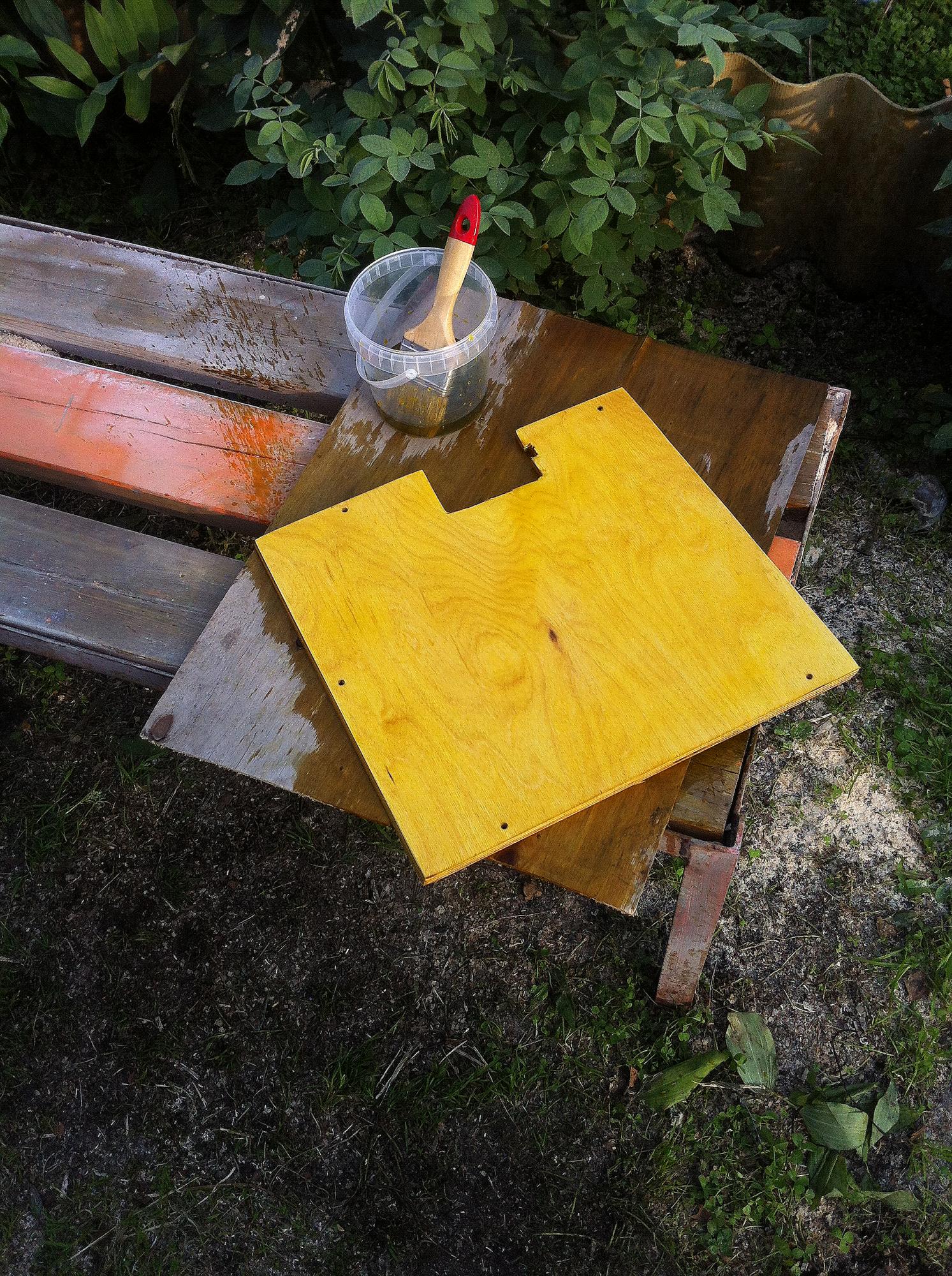

В панельках, которые будут стоять впереди в ногах, еще в прошлые выходные сделали отверстия под динамик. А сегодня делали "корпус". Места немного, поэтому изысканные акустические конструкции с фазоинверторами и просчитанной частотой резонанса, увы, здесь неприменимы :) Нужно было вписаться в размер панельки, не задеть ушки крепления, рулевой кардан и т.д. :) Вобщем, корпус решил сделать не квадратными панельками, а колечками с уменьшающимся диаметром. Внутри, конечно же, не так много объема, но сам корпус получится крепким и с толстыми стенками, можно сказать - массивным. Как будет звучать - фиг его знает, сюрпризом будет  ;-D
Вобщем в субботу все допилил, отшлифовал и пропитал антисептиком. А в воскресенье покрасил всю эту кухню и сделал половину перемычек для аккумулятора.

big17

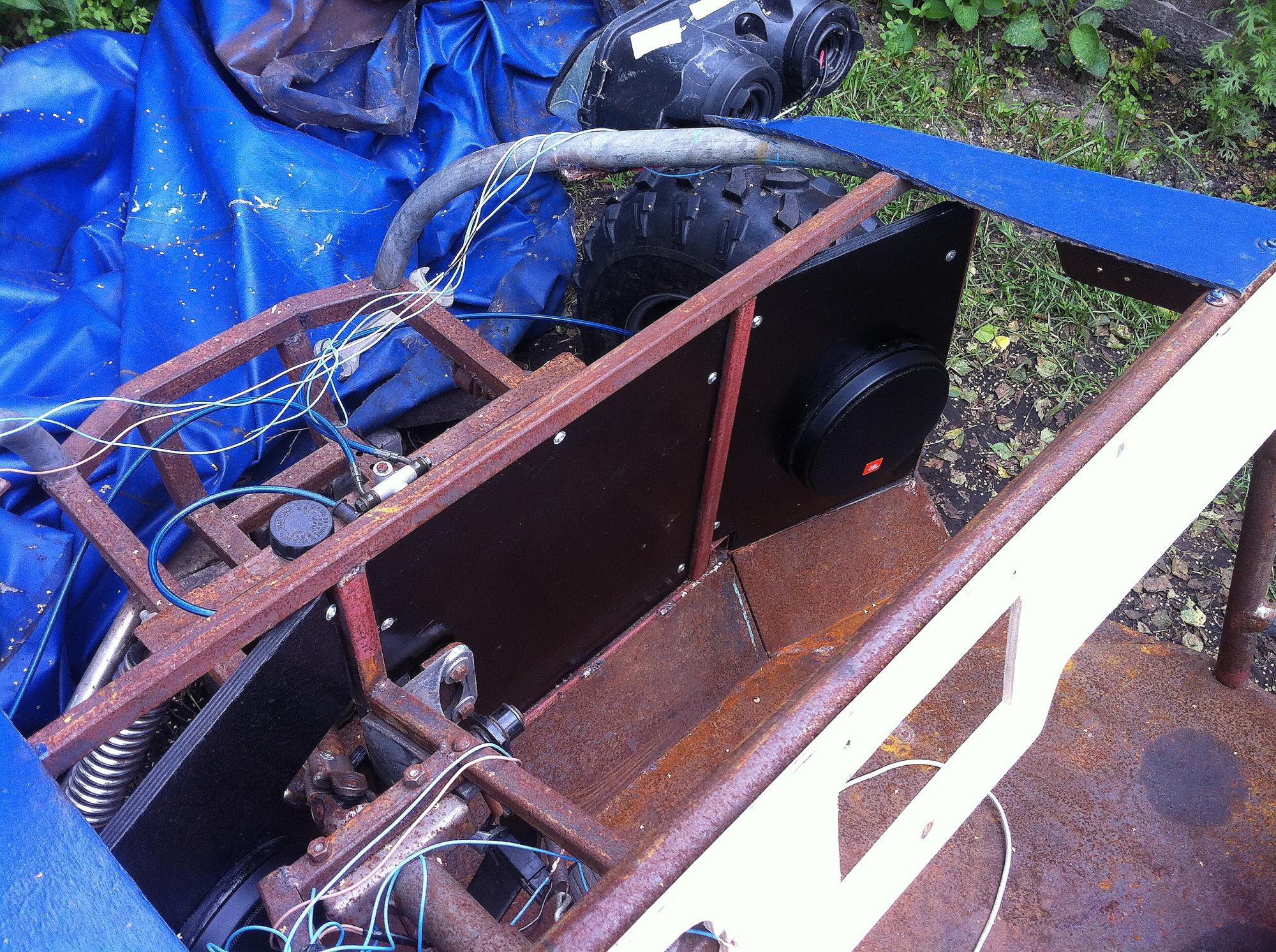

Да этож передние панельки для ног  ;-D Акустика в них - по совместительству.
Да и делалась одновременно с панельками для батарейко-ящика :)

AS2
[user]big17[/user], не очень будет звук... :-(
Если габариты стесняют, то надо тогда делать по "открытой" схеме. Так низов не будет.
В такой объем разве 10ти сантиметровые головы ставить...
big17
В открытой схеме - забросает грязью ( Тыльная сторона этих панелек - это как раз место, куда полетит грязь и пыль из под передних колес.
Если только фазоинвертор делать в сторону пассажира/водителя и увеличивать внутренний объем.

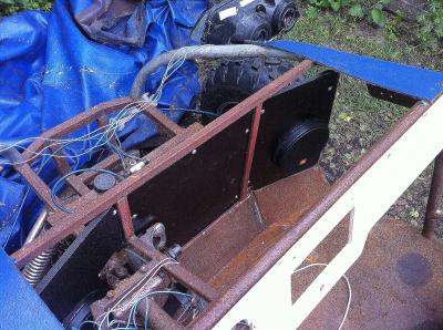

big17

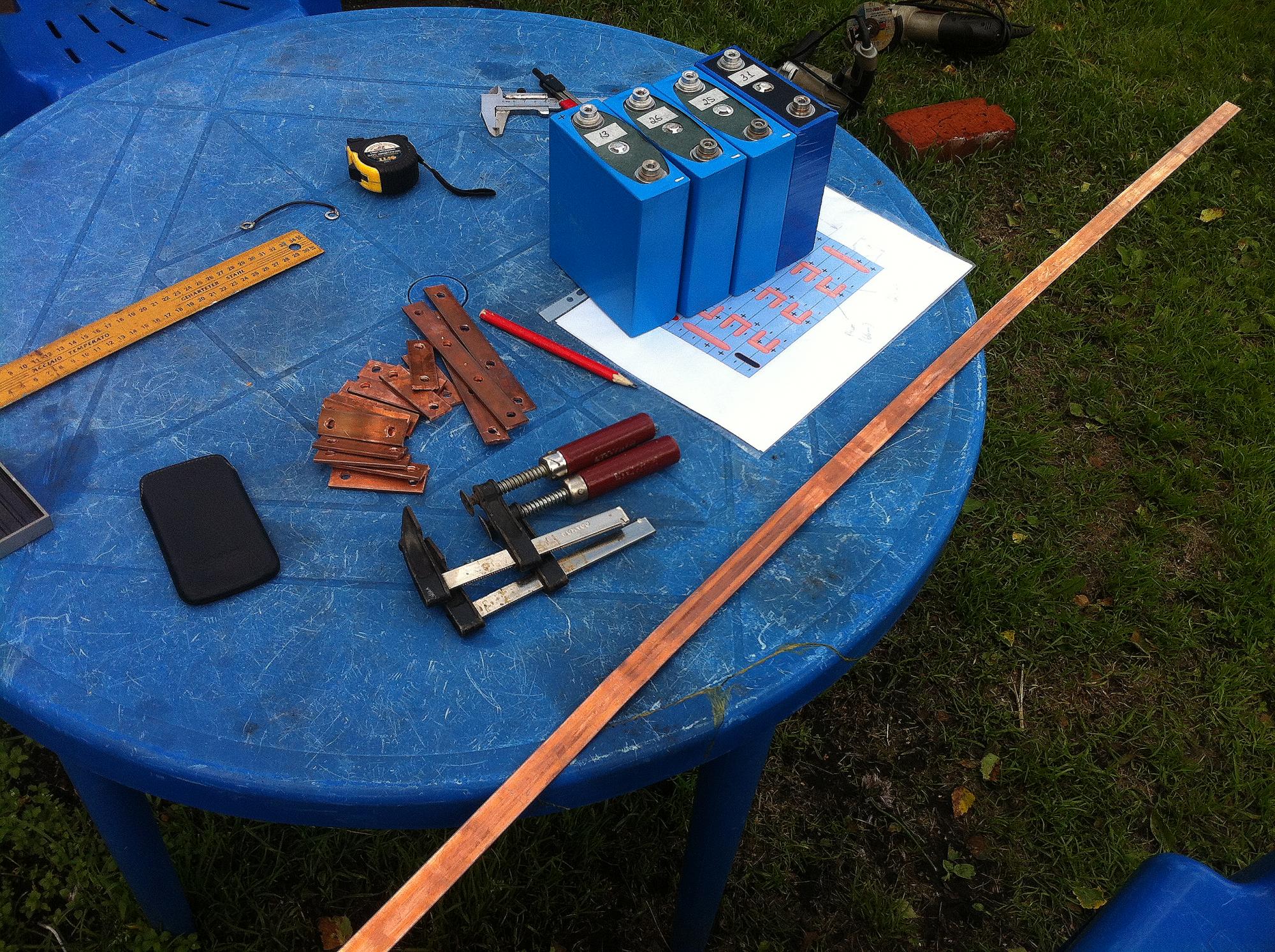

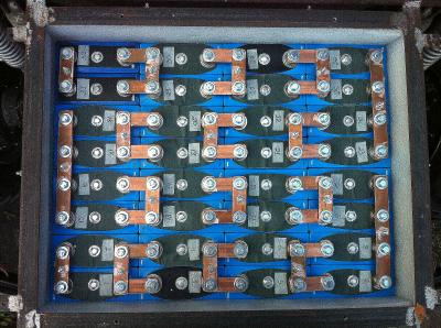

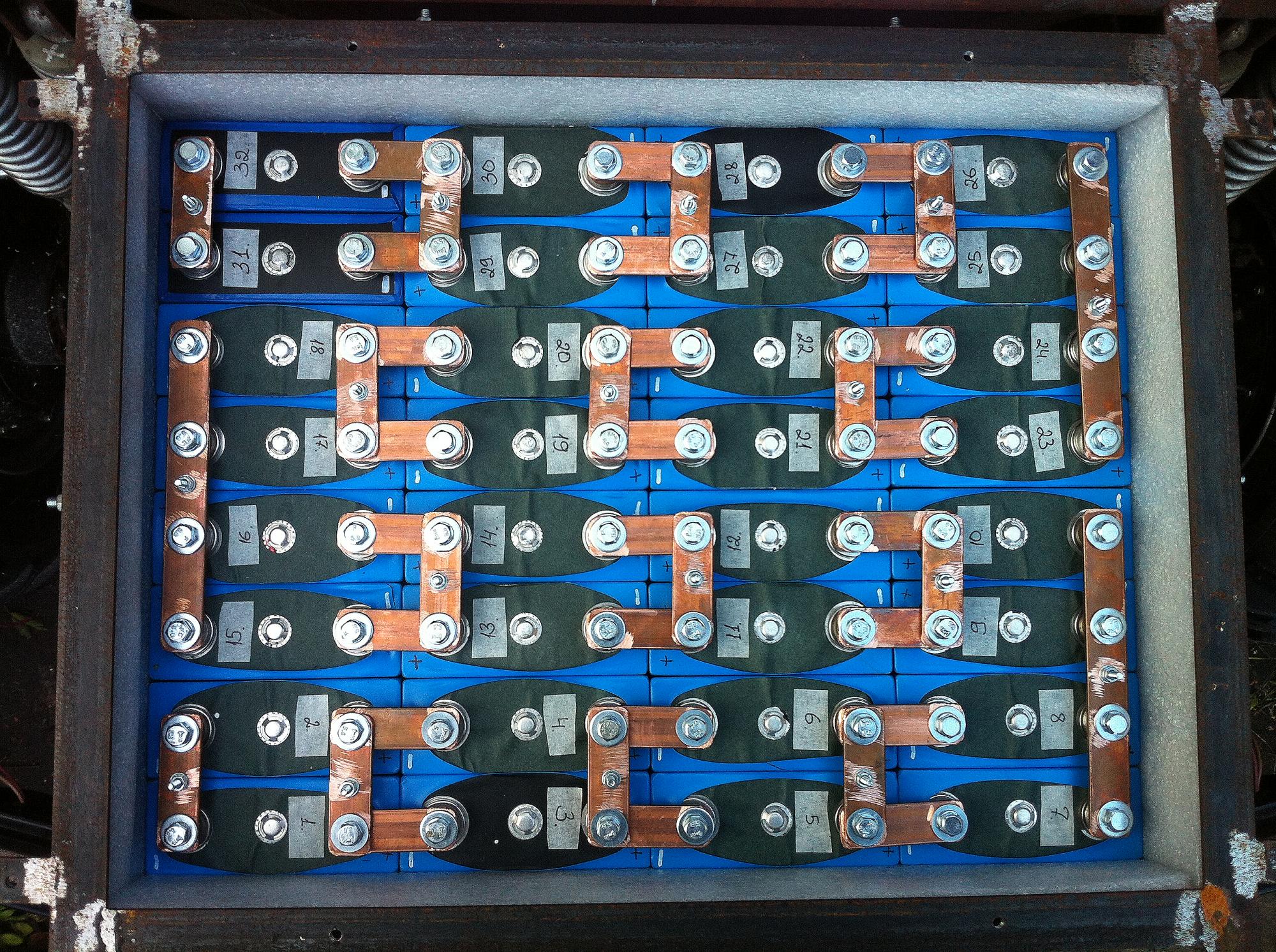

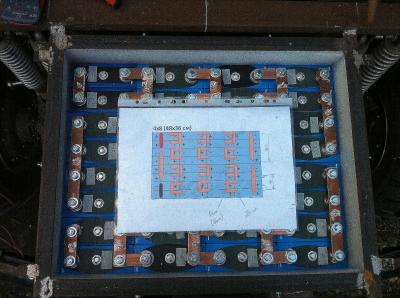

Поставил на этих выходных панельки и аккустику, а также доделал перемычки и собрал аккумулятор. К сожалению испытать не удалось - с обеда пошел дождь и всех разогнал. Ну что за лето!

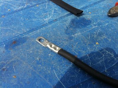

На перемычки ушло почти три метра медной шины, остался 20-см кусочек. Для балансирных проводов посерединке перемычек вкрутил винты для клемм.

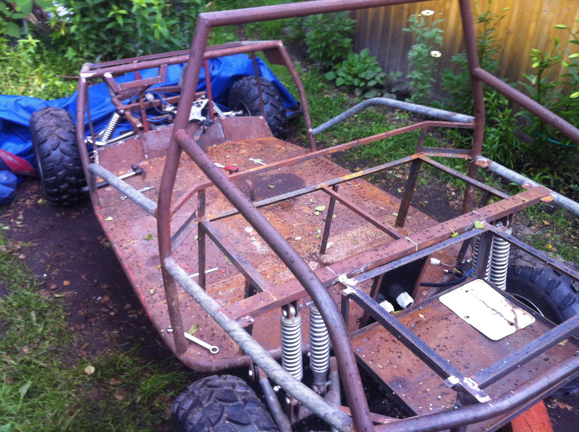

"Поломали" BMS-ку контактором  :facepalm: Вобщем, если контактор не зашунтировать диодом в обратном включении - то при выключении контактор выдает в цепь неслабый скачок напряжения.... Короче от этого скачка "вылетел" один из каналов mr.Dream-овской BMS-ки (а у него напряжением выше 5В - стирается канал). Надо калибровать теперь заново.
А еще надо разводить провода: подключать контактор, зажигание, фары и т.д. А какой смысл если надо красить... ни одной железки же с момента начала постройки не было покрашено, и ржавчина уже начинает грызть металл... Вобщем, плюнули на все и разобрали под покраску.
Сначала подварим пропущенные прихватки, подчистим сопли болгаркой, зашкурим... потом очистителем ржавчины и после просушки - Hammerlack'ом.
