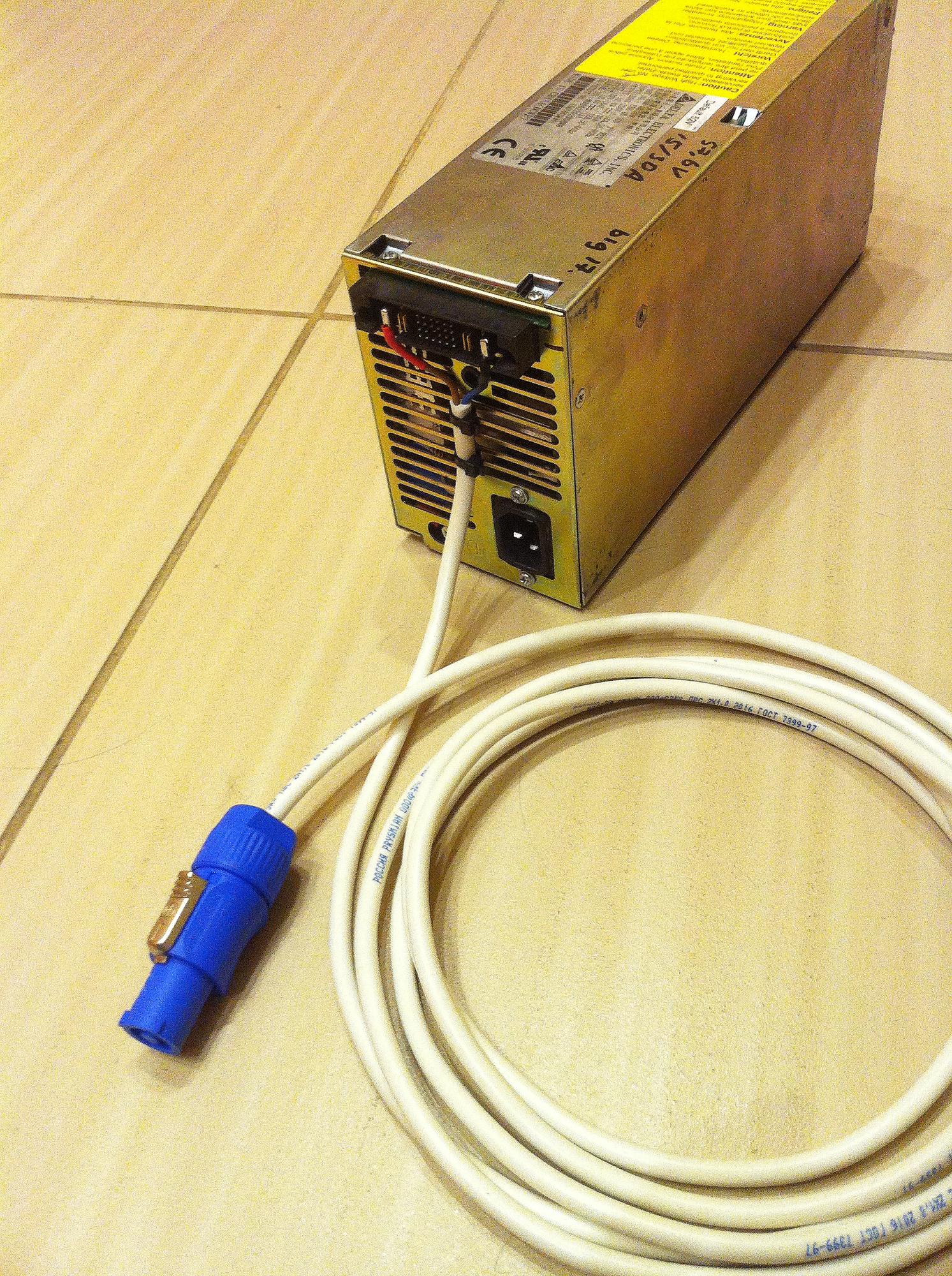

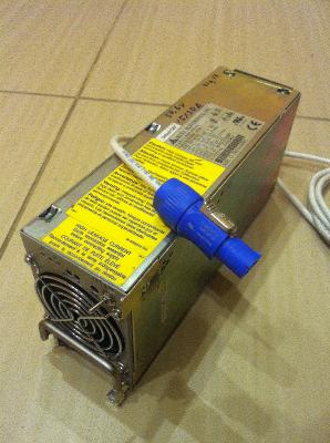

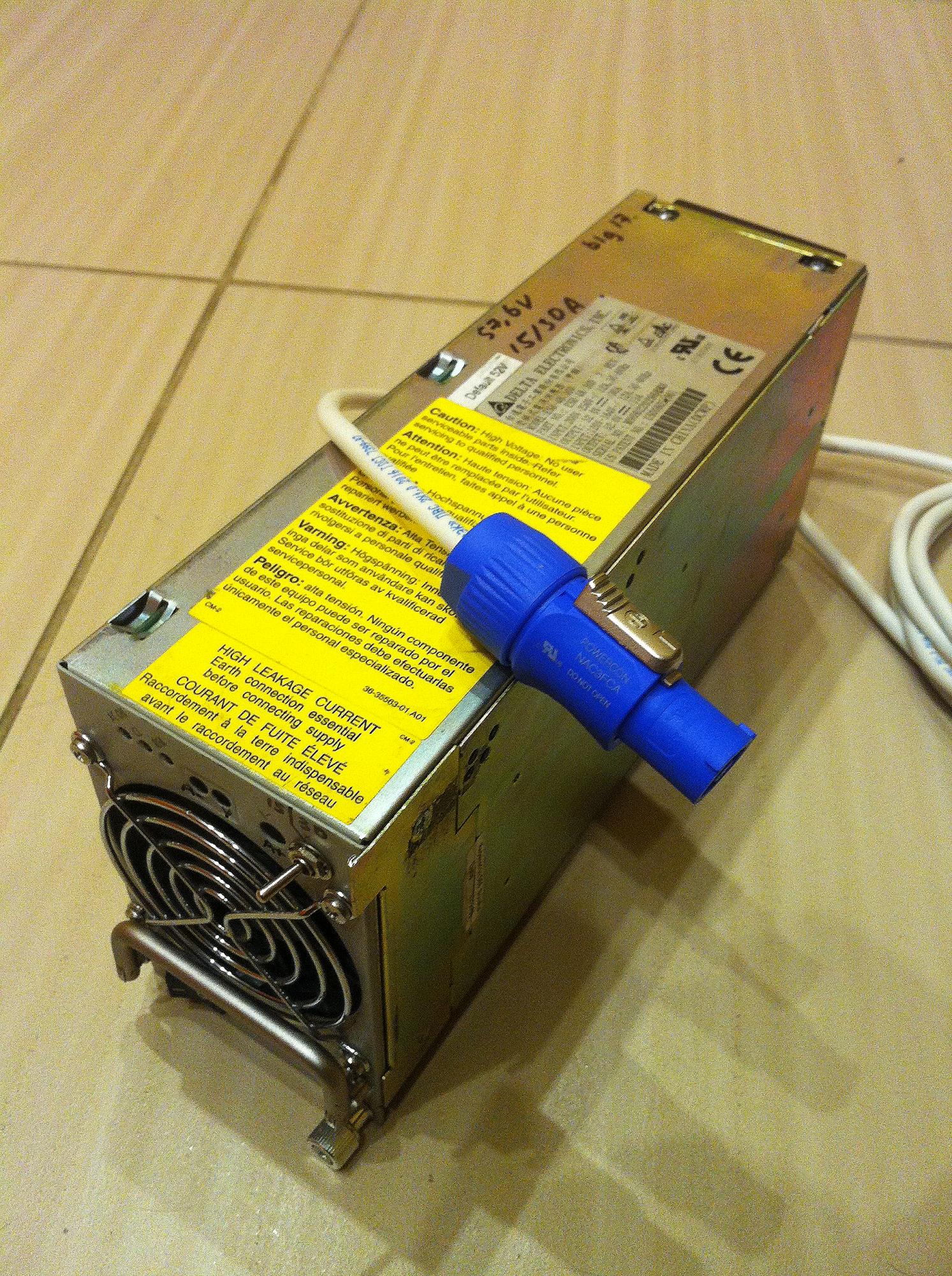

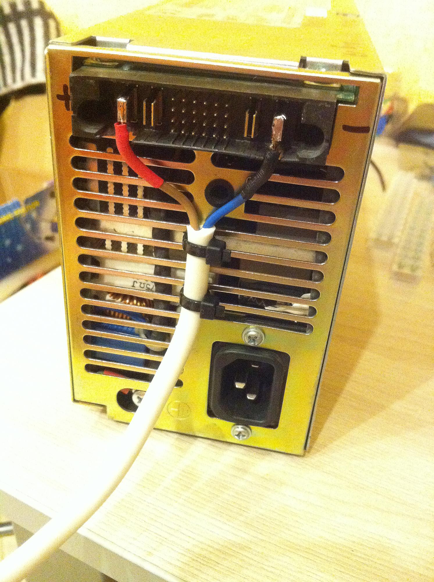

Сделал провод для зарядки от [user]Dmitriy matiz[/user]'а.
Снизу пришлось немного выкусить часть разъема для проводов. Сам провод притянул обычными стяжками.
Надо будет какую нибудь крышечку-заглушку найти, чтобы вообще закрыть разъем.
Провод - ПВС 2х1.0
Разъем - PowerCom NAC3FCA (здесь обсуждалово: https://electrotransport.ru/index.php?topic=48528.msg1144417#msg1144417)

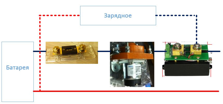

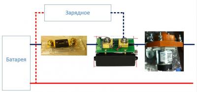

Чот я задумался: а как правильно шунт ваттметра ставить - до контактора или после? С учетом того, что это не просто шунт, а "передающий модуль" ваттметра (VAC-4300A).
Первый вариант: шунт после контактора. В этом случае пока контактор не замкнут - все обесточено. Но и зарядка не пойдет. Т.е. в этом случае чтобы пошла зарядка нужно будет замыкать контроллер (в моей реализации - поворачивать ключ в замке зажигания).
Второй вариант: шунт до контактора. Тогда если контактор не замкнут - то все обесточено. Для зарядки контактор не важен, т.к. она идет до него - сразу на шунт. Но в этом случае модуль шунта будет постоянно запитан и экран ваттметра будет постоянно светиться.
Подавать питание на шунт только при включенном контакторе - не вариант, он опять же считать не будет.
Хм...  :bw:
lmvlmv
как по мне - так пусть ваттметр и зарядку контролирует. Зато будет видно и на сколько зарядилась батрея, Ведь по шунту должен весь ток от батареи учитываться. Ставьте до контактора.

[user]big17[/user],
ЦитироватьНо в этом случае модуль шунта будет постоянно запитан и экран ваттметра будет постоянно светиться.
Естественно нужно ставить до размыкателя, чтобы видеть ясную картину заряд-разряд, а экран ваттметра в спокойном состоянии, когда нет потребления, не должен светиться, только отображает информацию на дисплее. При твоей батарейке потребление ваттметра можно сопоставить с саморазрядом.

В этом ваттметре, насколько помню, экран работает даже без нагрузки. Так что вариант с постоянным питанием шунтовой части ваттметра, похоже, отпадает.
TOM
Включай питание ваттметра дополнительным реле. Обмотку реле запитай через диоды, один - после контактора, второй - от зарядного устройства. И ваттметр будет работать, когда у тебя будет включено зажигание или заряжается аккумулятор.
big17
Тоже думал про вариант с двумя диодами на питание ваттметра. Только в этом случае получится, что два встречных диода идут в обход контактора. Не знаю почему, но мне это не нравится.
Есть еще вариант с двумя запараллеленными реле: одно управляется напряжением с зарядки, а другое - напряжением после контактора. Этот вариант без диодов можно сделать.
AS2
[user]big17[/user], а я не понимаю, в чем сложности?
Я-бы просто поставил механический размыкатель для отключения батарей при длительном хранении и оставил схему с подключенным ваттметром.
При повседневной эксплуатации - он высаживать ничего не будет, а если поставил на прикол на долго, то отключать руками.

TOM
Поставь диоды с запасом, и проблем не будет.
Два реле - тоже неплохое решение.
big17
У этого ваттметра дисплей всегда включен, он немало потребляет.
А вообще самое простое решение - заряжать с включенным контактором (просто ключ в замке зажигания) и все  :-)
