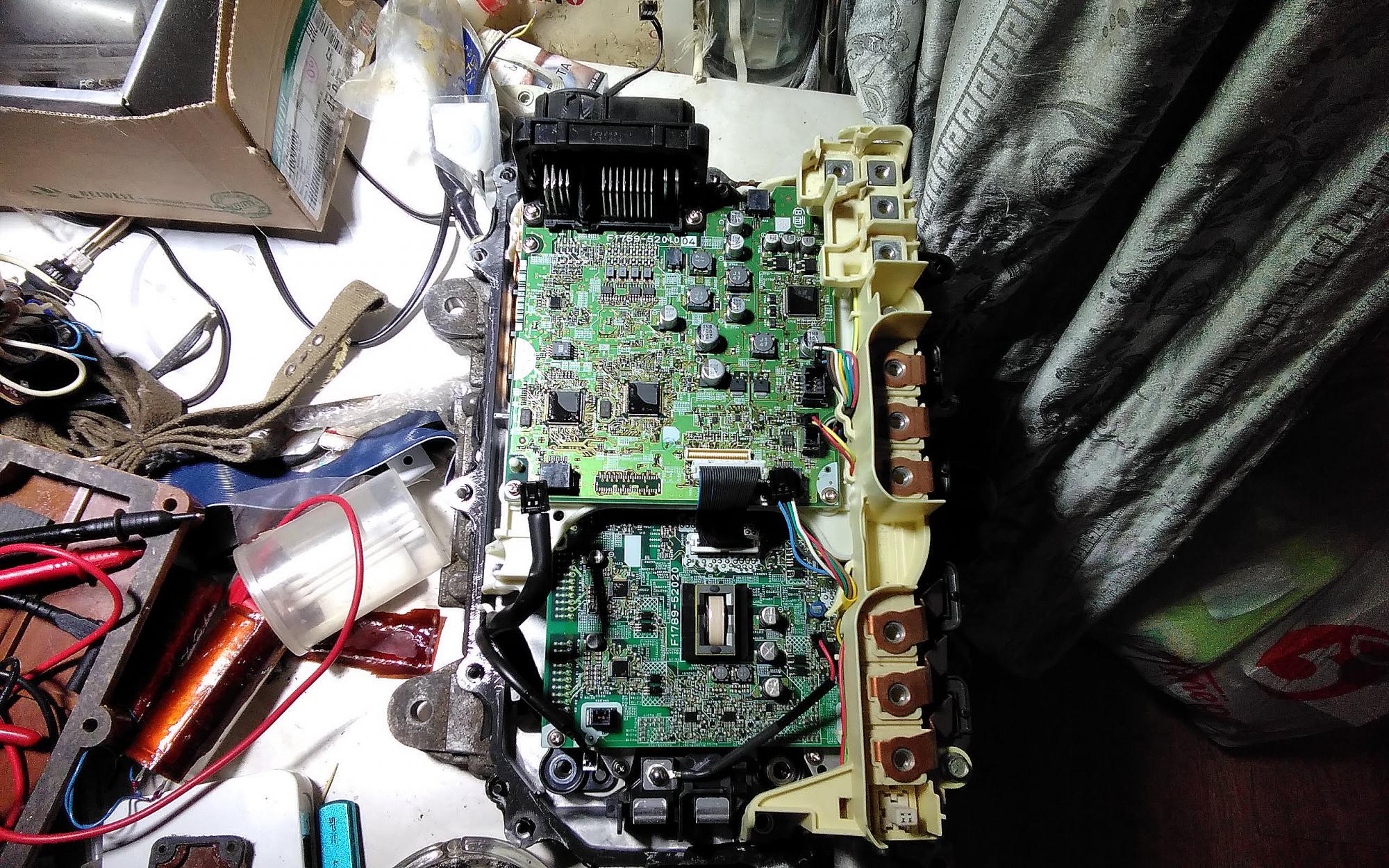

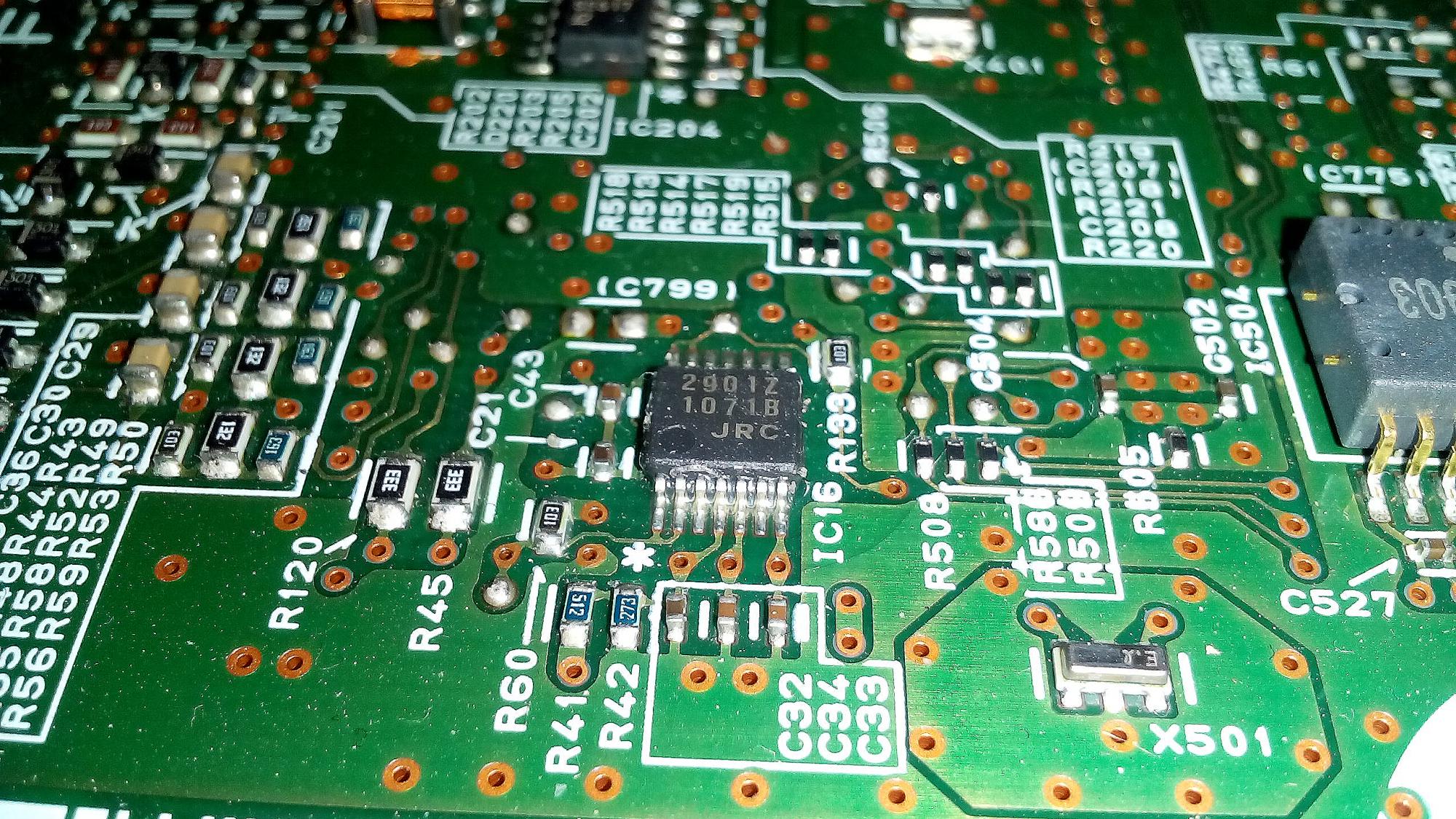

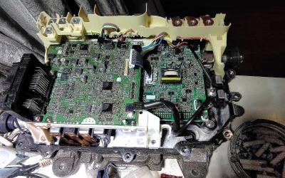

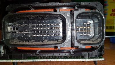

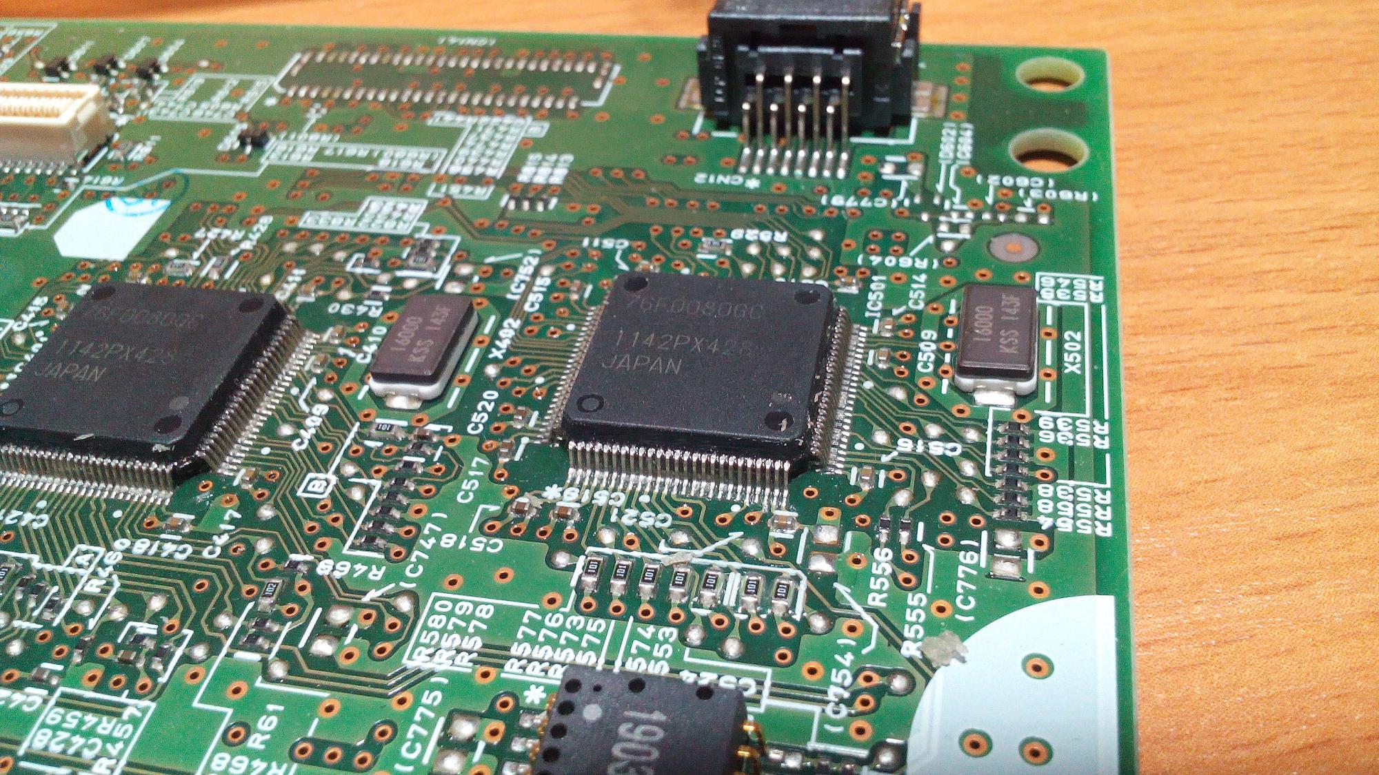

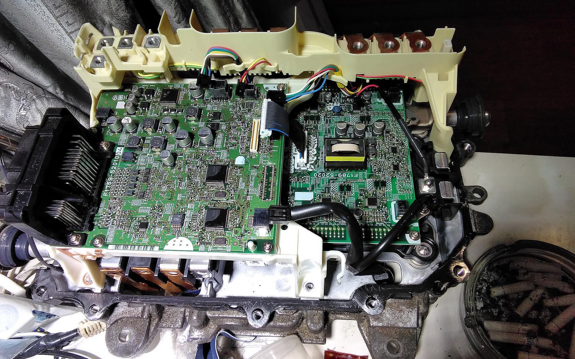

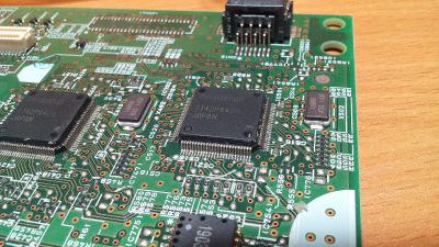

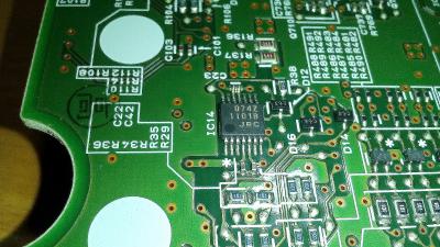

Цитата: Aquinax от 25 Март 2019 в 13:41
[user]Eatmyvoltage[/user], верхняя сторона
Распиновочку коннектора посмотреть бы
это микрухи predriver тока какието новые
Типа такой как на фото на нее хоть какаято инфа есть
Добавлено 25 Март 2019 в 17:49

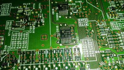

зачем тебе распиновка там векторное управление идет с процессора complementary PWM

Eatmyvoltage
Чтоб распиновку узнать это надо repair мануал найти на эту машину

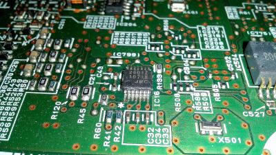

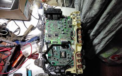

Eatmyvoltage
Цитата: Aquinax от 23 Фев. 2019 в 23:40
седня разобрал, щас решил пофоткать
посмотреть бы микруху та которые возле оптронов это место ближе к управлению igbt
Eatmyvoltage
Микросхема которая по 14 выводов с каждой стороны

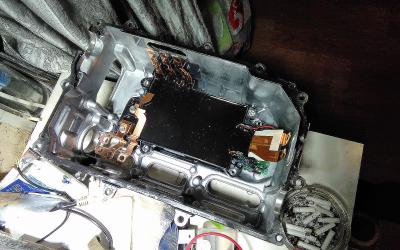

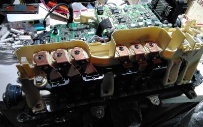

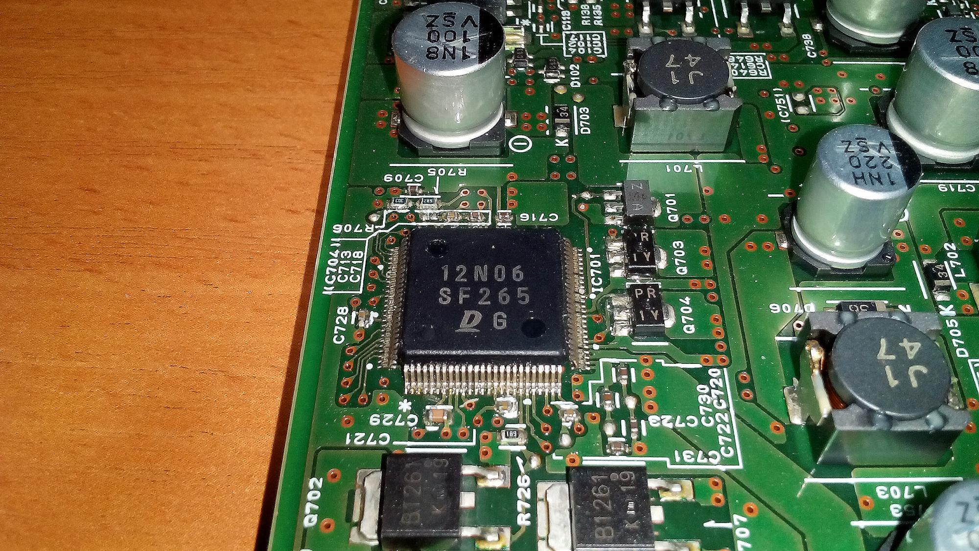

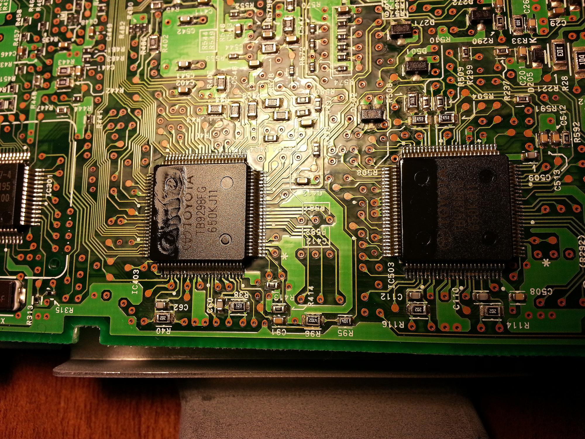

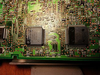

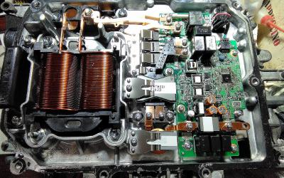

Aquinax
Добавлено 25 Март 2019 в 18:04
зачем тебе part number заказывай HV control на эту машину от этой машины на дроме и все
NHP10, все в буст конвертере, два декодера син/кос. Распиновка нужна чтоб понять чем его стимулировать и как
электротранспортная платформа Z1000, 5кВт YMMOTOR на масле, APT AE1405 96/600, 20S LG NMC 60A/h

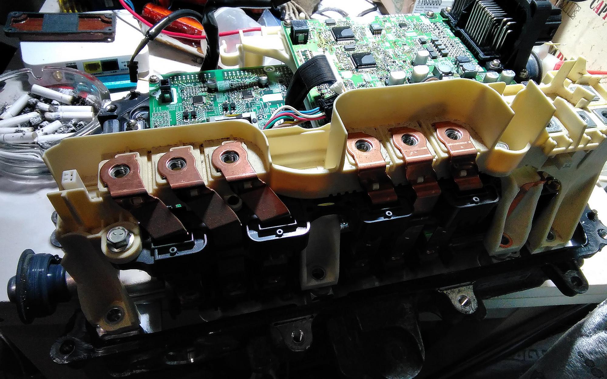

Eatmyvoltage
Нужно фото тех микросхем что по 14 выводов от туда и будем искать управления фаз U V W

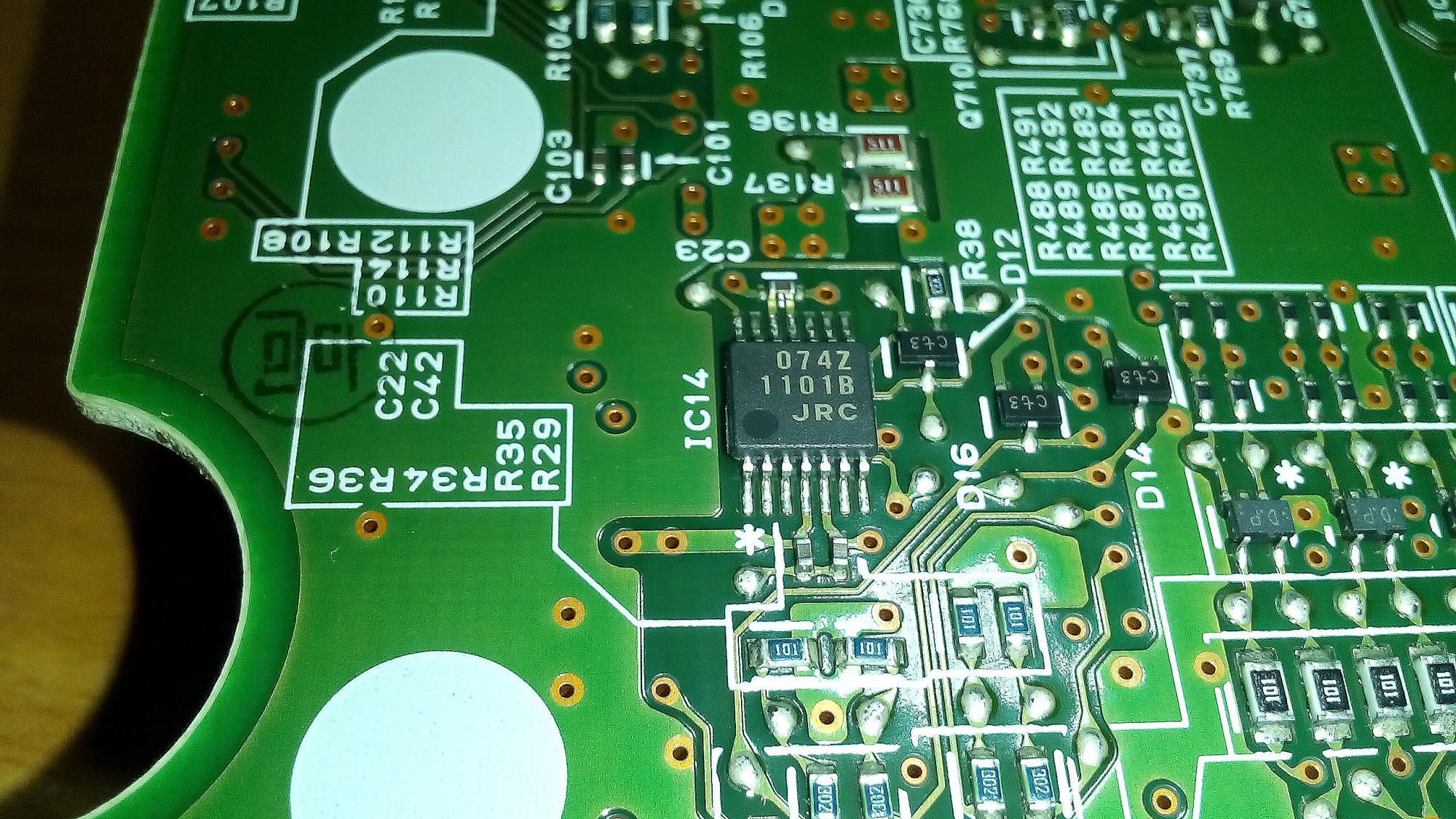

Aquinax
#620
[user]Eatmyvoltage[/user], сверху одна
снизу одна из двух
снизу две из двух
драйверы я так понимаю внизу
чёт даташиты не ищутся

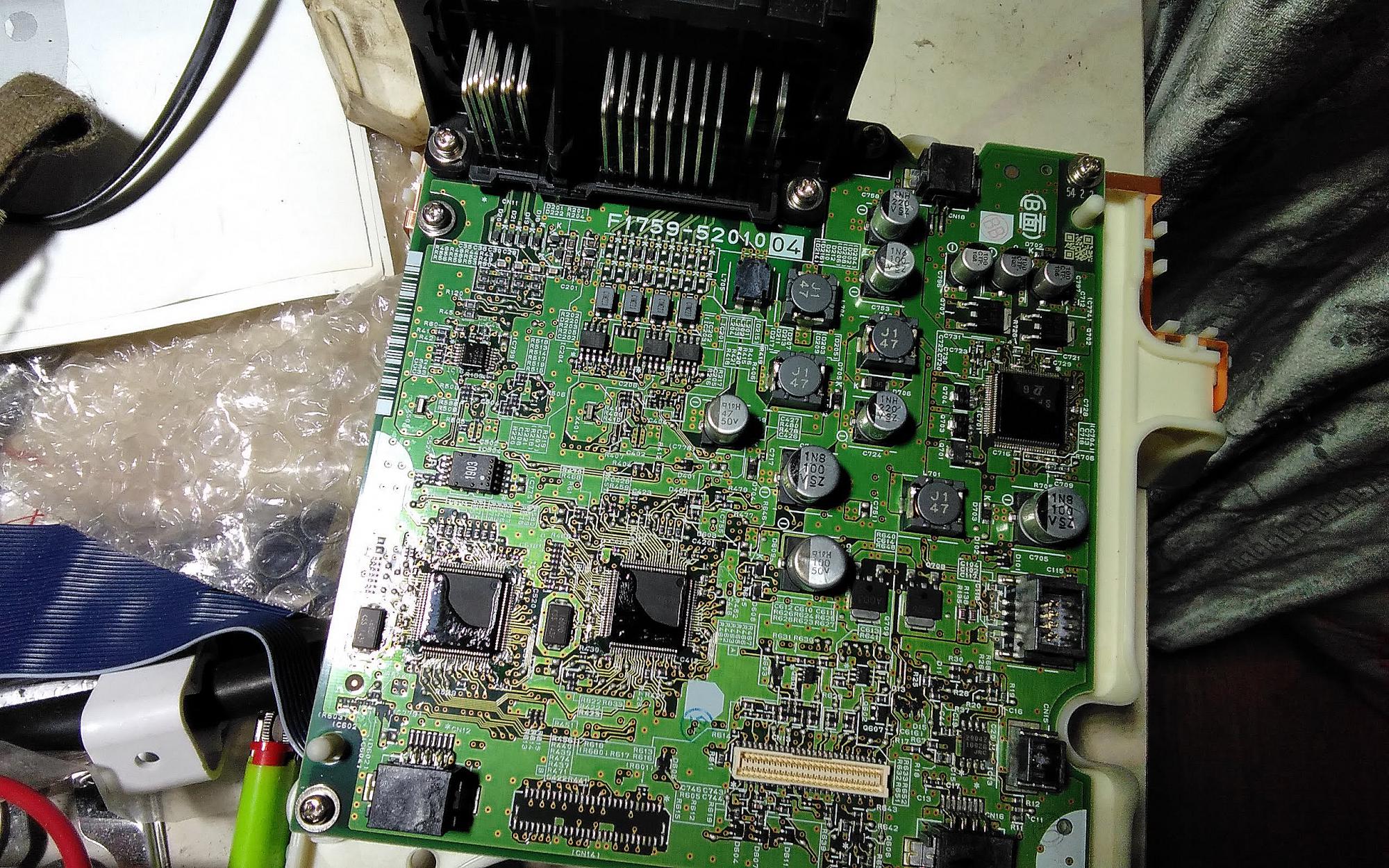

Eatmyvoltage
Нужно фото тех микросхем что по 14 выводов с 4 сторон итого 56 выводов

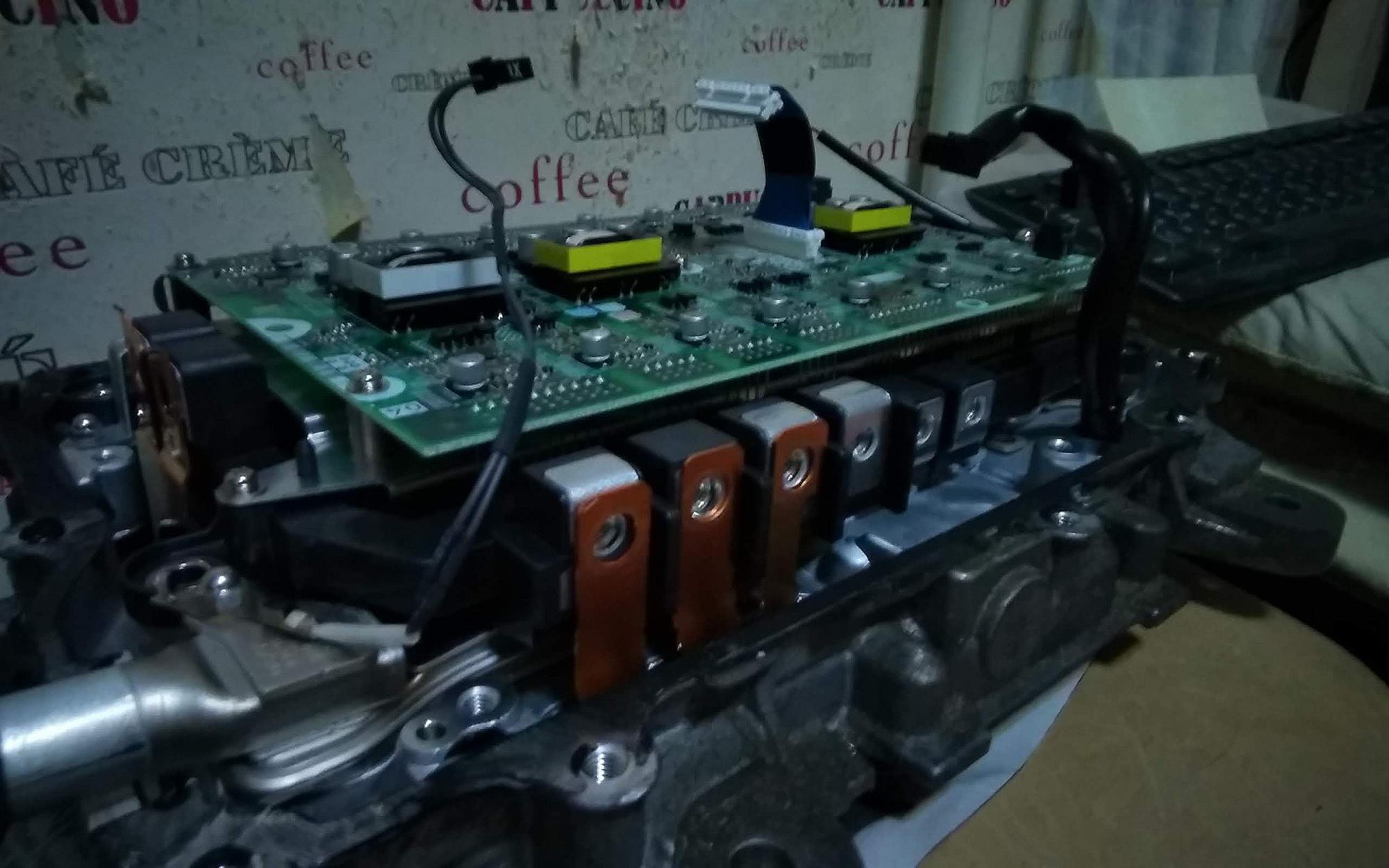

Eatmyvoltage
11 фото выложеное номер еше там на плате F1789-52020
Eatmyvoltage
Aquinax хочет инвертор тойота аква запустить как я понял хочу ему помоч с этим поэтому надо фото микрух они делят с 3 фаз на 6  на ключи igbt
Eatmyvoltage
От той микрухи же можно управлять igbt шками
