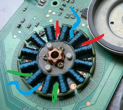

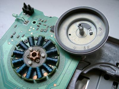

доброго времени. я новичок в эл.двигателях, но решил немножко по экспериментировать. начать хочу вот с этого движка 3х фазного судя по описаниям от флоппи дисковода 3.5 странно звонятся контакты -схему намотки не нашел в сети,прежде чем перематывать- хочу запустить  , чтоб хотя бы на глаз определить мощность и (есть лазерный тахометр) скорость вращения. что б потом тоже самое на славянке перемотанной проверить. подскажите кто знает почему так странно звонятся обмотки и тп. на рис по цветам?
А что необычного? В трехфазной обмотке - и отмечены на фото 3 обмотки, и видно по проводам, что по 4 стержня на каждую фазу  - итого 1 трёхфазный полюс.
Судя по фото - места много, дополнительные обмотки можно мотать прямо поверх существующих. Изоляцию межобмоточную положите - 1 слой обычной клейкой ленты - скотча достаточно для 12-24 В питания. Старые связи обмоток между стержней - аккуратно перекусить и удлинить провода для сборки схемы.
В результате возможны 2 варианта намотки.
1. Классическая Славянка (сдвиг Y и A = 60гр) - для этого на каждую фазную обмотку нужно задействовать по 2 стержня. И у вас выйдет 2х полюсный двигатель - подняв частоту и напряжение, с него возьмете мощность в 2 раза больше оригинала.
2. Совмещенная обмотка (сдвиг Y и A = 30гр) - на каждую фазную обмотку нужно задействовать по 1 стержню. И у вас выйдет 4х полюсный двигатель - подняв частоту и напряжение, с него возьмете мощность в 4 раза больше оригинала.
     Во 2 варианте больше потери на гармониках - но результат зависит от места использования двигателя. Если для вентилятора-самолета, там охлаждение отличное и на нагрев наплевать. Если как двигатель машинки - то ему самому потребуется вентилятор для охлаждения, или мотать по 1 варианту - тогда редуктор на снятие нагрузки подбирать с большим числом полюсов нужно.
В 1 варианте основная обмотка каждой фазы мотается на каждых двух стержнях, а дополнительная только на втором стержне из двух (поверх основной). Это вариант сдвига обмотки на 0.5 паза.
Во 2 варианте - основная обмотка мотается на одном стержне на каждую фазу, дополнительная обмотка мотается поверх основной.
Дополнительная обмотка - число витков в 2 раза больше основной, сечение в 2 раза меньше. В любом из вариантов.
Фазовые обмотки идут одна за другой - на 12 стержнях АВС АВС АВС АВС ( сейчас намотано АААА ВВВВ СССС ).
Если надумаете всё же снимать старую обмотку - запишите число витков и сечение провода. Без этого не определить характеристики и параметры новых обмоток.
niksat62
Плохо подумал - привык мыслить асинхронниками, а там про ротор можно вообще не вспоминать.
Как подумал про ротор - понял проблему.
Двигатель этот на 360 оборотов, почти шаговый. В двигателях, чтобы исключить "залипание" статора и ротора, делается разное число полюсов и обмоток в статоре и в роторе. Вот здесь всего 3 фазы, и в роторе получается 1 пара полюсов NS. Можно проверить неся по внутреннему краю магнит - на половине будет прилипать, на другой половине круга - отталкиваться.
И если перемотать по вариантам 1 и 2, то нужно менять и ротор - ну хоть кусок трубы, в виде кольца одеть и к оси прикрепить - выйдет асинхронный двигатель. Сейчас он имеет тип BLDC - на постоянных магнитах.
И вот чтобы меньше мучатся - есть 3 вариант перемотки. В этом случае основные обмотки остаются нетронутыми схема АААА ВВВВ СССС и поверх 2 и 3  стержня в каждой фазе нужно мотать дополнительную обмотку, которые потом собрать по схеме в треугольник. Выйдет так А А Аа Аа В В Вв Вв С С Сс Сс. Получится классическая Славянка. Можно поднимать частоту вращения в 4 раза и напряжение тоже придётся поднять в 4 раза. Ротор остаётся тот же.
Крутить всё это - 3х фазным генератором. Можно самодельным, или покупным.
Вот такой например - тупой до безобразия. Никаких датчиков ему не нужно и автоподстройки-обучения. На сколько регулятор повернешь - такую частоту 3ф и выдаст.  Частота в 1500 оборотов - не такая уж и большая, чтобы заниматься оптимизацией и подстройкой начала фазовых циклов.
https://ru.aliexpress.com/item/DC-12V-24V-36V-500W-Brushless-Motor-Drive-Board-Balanced-Car-BLDC-Controller/32698185518.html?spm=2114.30010708.0.0.ySegnA
