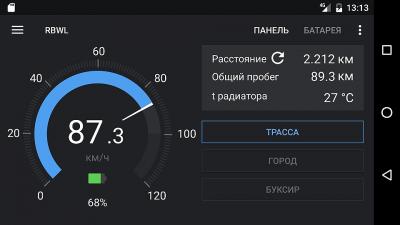

Также начали "причесывание" программы под андроид. Скриншот основного окна:

Вот еще макет c альбомной ориентацией андроидной программы:

И близка к готовности программа под андроидом, работает так:
https://youtu.be/m787xnZz4jM
