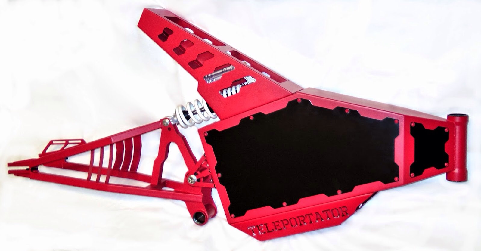

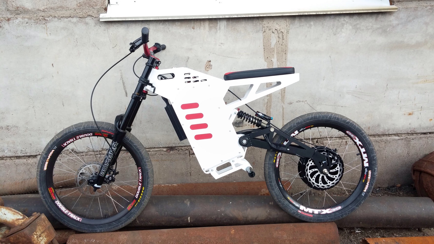

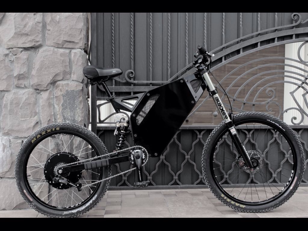

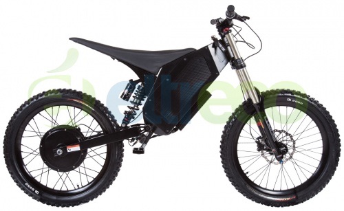

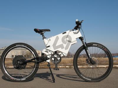

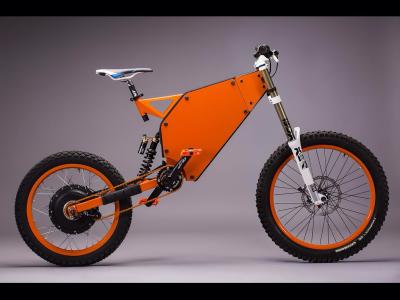

В ближайшее время планирую приступить к проектированию и постройке рамы. Так как по сфере деятельности имею на это все возможности , конструкторско-технологические и производственные, и главное желание. Не хочется наступать на грабли, поэтому нужны некоторые технические подсказки (нюансы) местных мастеров. Рама также из листового металла, использую лазерный раскрой,гибку, сварку, порошковую покраску и т.п., задачей ставлю себе сделать технологичную, по возможности универсальную раму и главное доступной цены. Делаю для себя(хобби-мечта) но коммерческий интерес проекта не скрываю. Проектирую в солиде, и уверен что при правильных расчетах, гибкие и сварке в нужных местах, хватит толщины листового проката в 1,5 мм и 2мм почти везде! Соответсвенно и вес ниже. По прикидкам максимальная цена должна быть до 15 рублей, а реальная около 10! Кто что скажет???

Что то как то не вяжется это все. Особенно интересно посмотреть на конструктора который сделал вывод что нужно делать из листового материала, а не ферму (пространственную раму) и из метала 1,5-2,0 мм которого хватит, после кропотливых расчетов все данные умножают на два с условием запаса прочности .
На фото Фазор сделан из 3,0-4,0 мм стали, остальные вроде фермы .

на фото нет фазора  :pardon:
Фазор выглядит вот так
Фазор сделан из хроммоля 1.5мм
Вот тема его создания на зарубежном форуме http://endless-sphere.com/forums/viewtopic.php?f=15&t=32950

Если бросить взгляд на раму Фазора, то видно, что никакие призматики A123, тем более пакеты монстры, туда не влезут.
Влезут народные котлеты, и конечно 18650, которые влезают куда угодно.
Я это к тому, что если рама красивая, то она имеет кучу ограничений на использование громоздких призматиков.
А сейфоподобные рамы, типа Грани/Телепортатора, хороши для призматиков, но легкостью и компактностью Фазора похвастаться - не могут.  :pardon:
Кстати, колесная база у Фазора выглядит короче, чем у конкурентов.
Удобнее затаскивать в лифт.
Но, как следствие -  неудобно размещать емкие батарейки.
