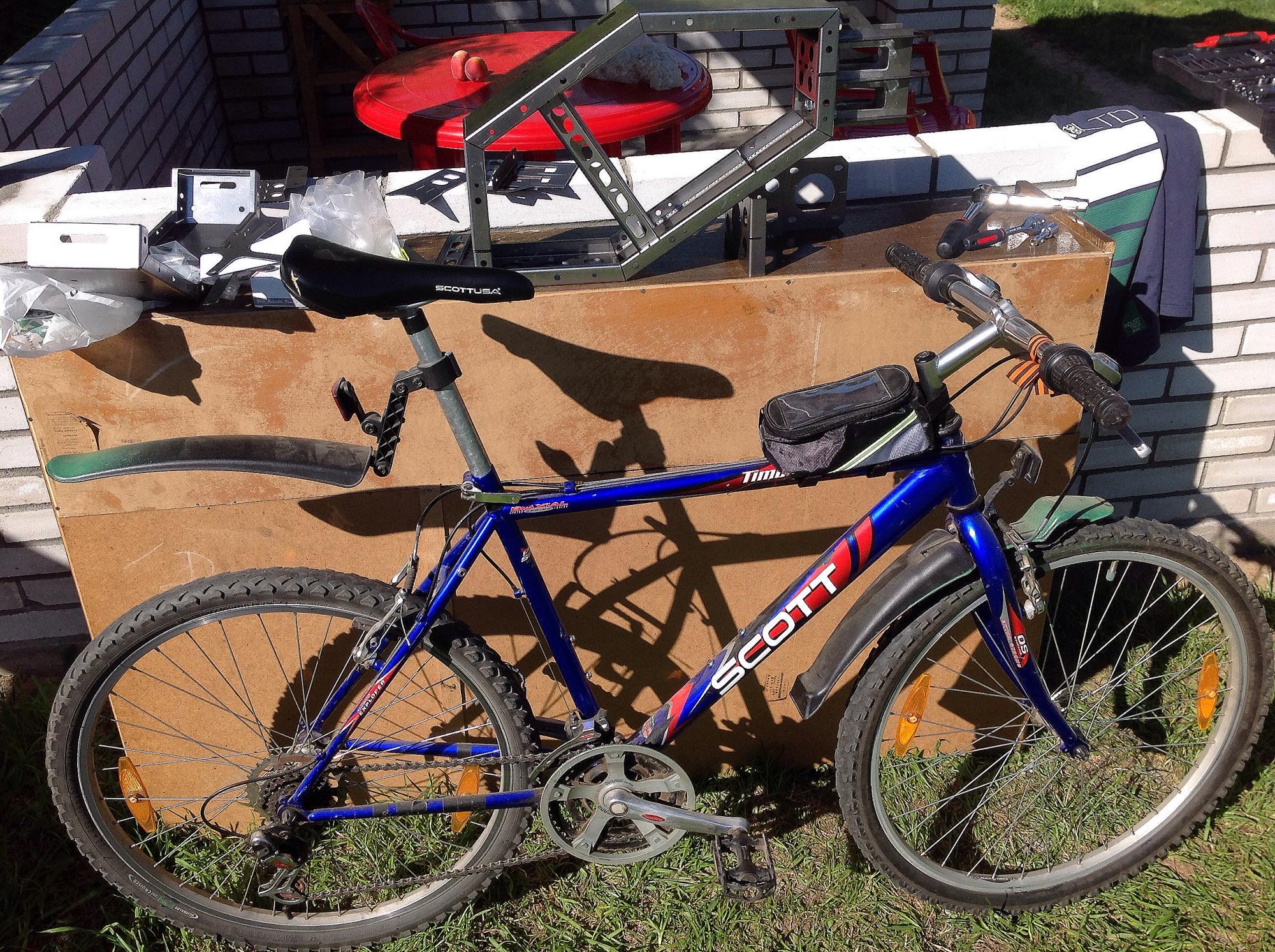

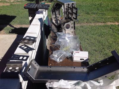

Тут все ограничивается емкостью батарейного отсека, размеры давал
MIG-14
Добавлено 02 Июл 2015 в 17:51:24

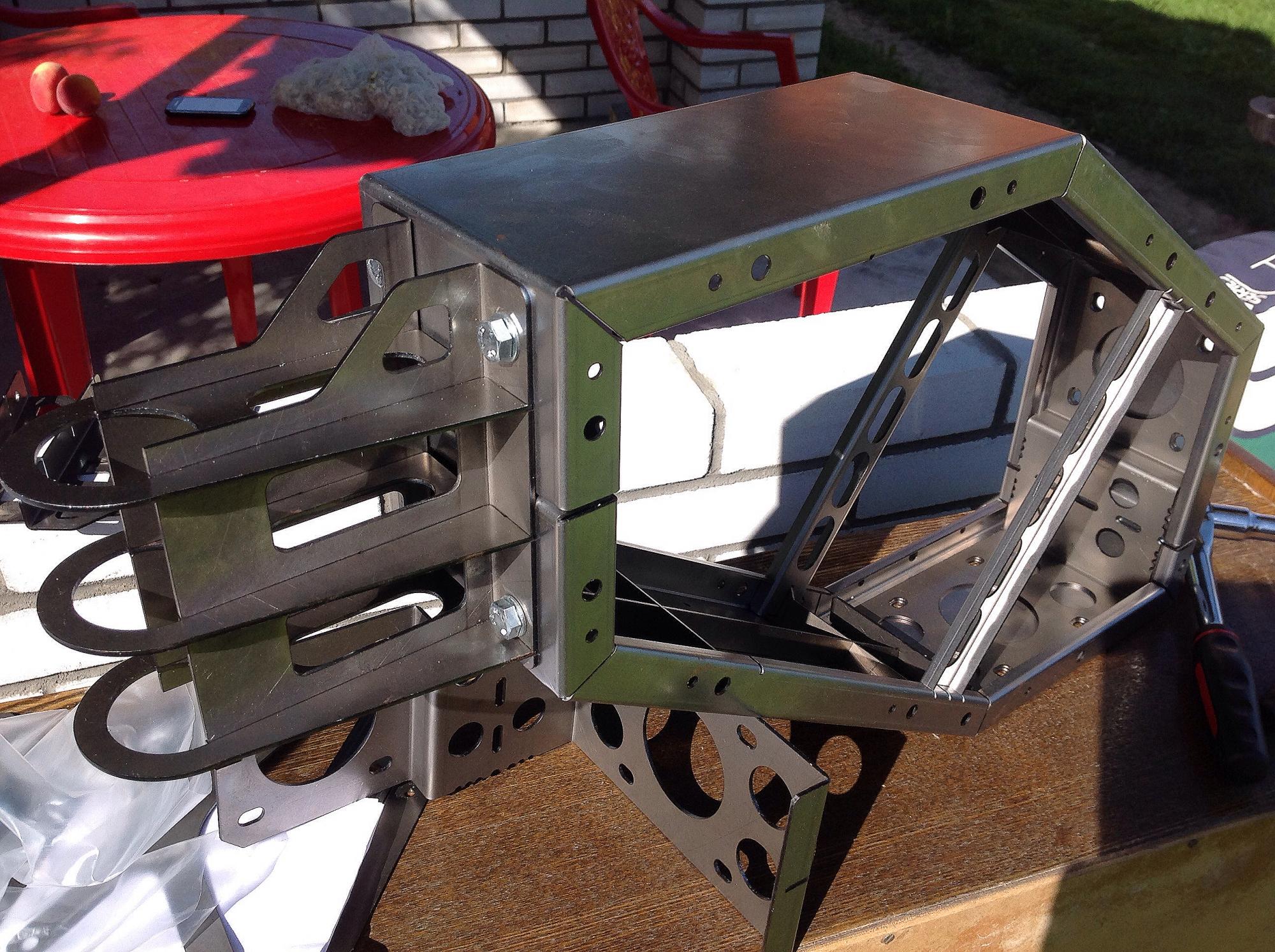

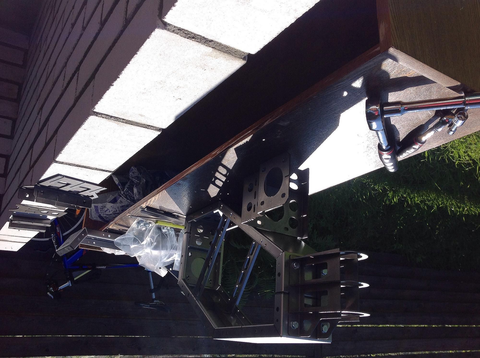

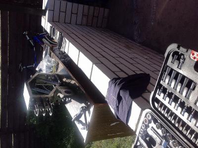

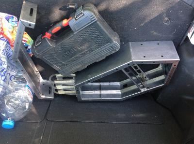

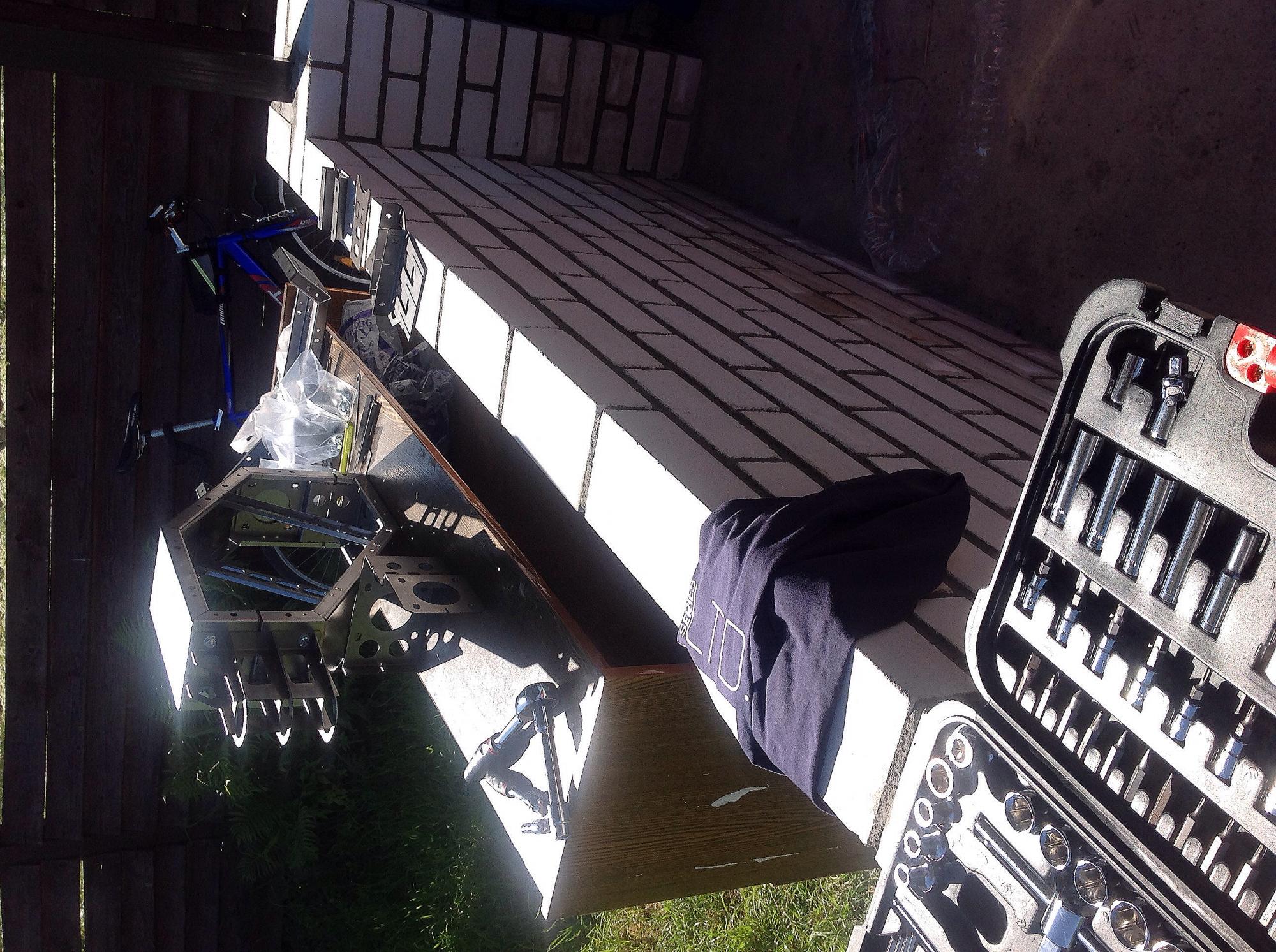

Погодка отличная! Собираю раму на даче, подготовка к сварке

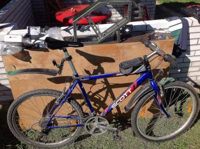

Добавлено 02 Июль 2015 в 18:04
MIG-14

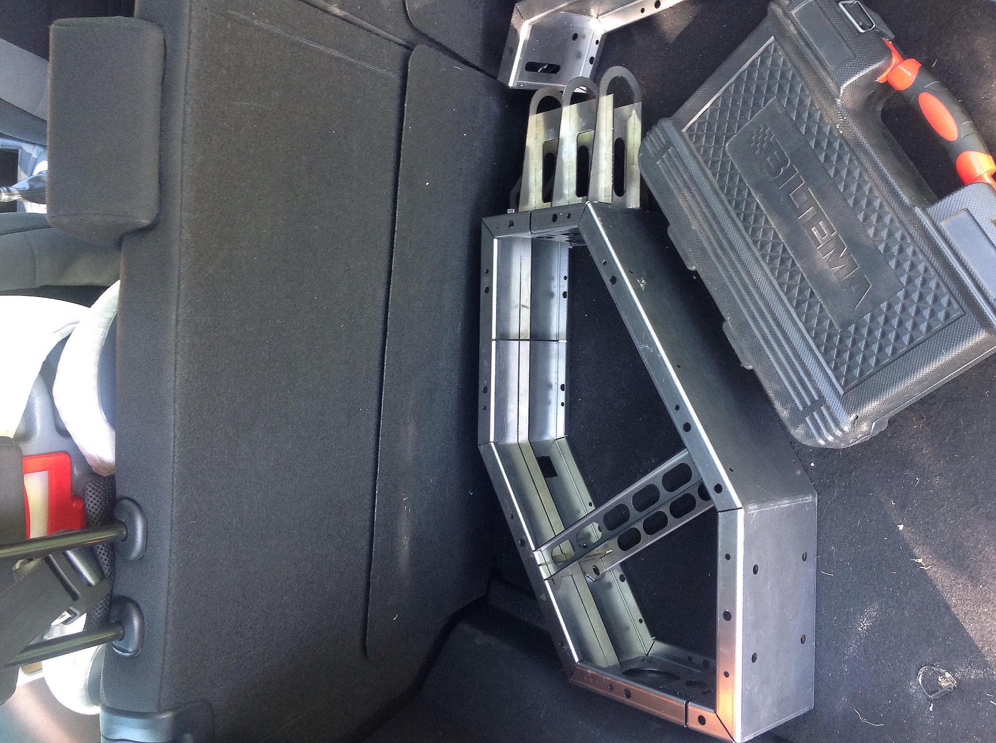

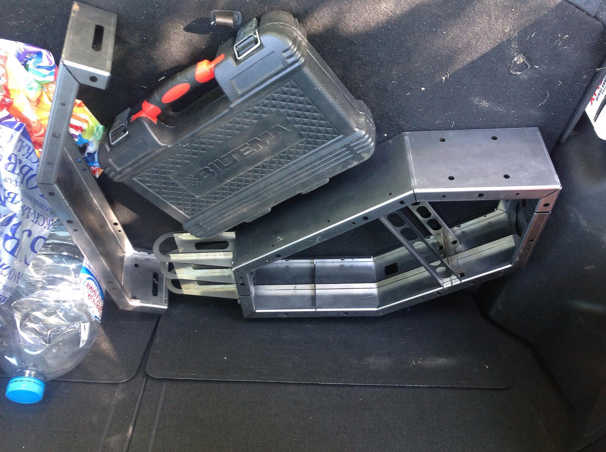

Вот бы сделать так , чтоб пара велов спокойно помещалась в багажник. Так поехал семьей в Карелию на авто , а там уже на них!  :-) :-)
PeaceHaver
Зависит от того, какой вел и какой багажник =)
А еще можно задние сиденья сложить, тогда много что влезет. А кросачи вообще в прицепах возят - туда хоть сколько воткнуть можно.

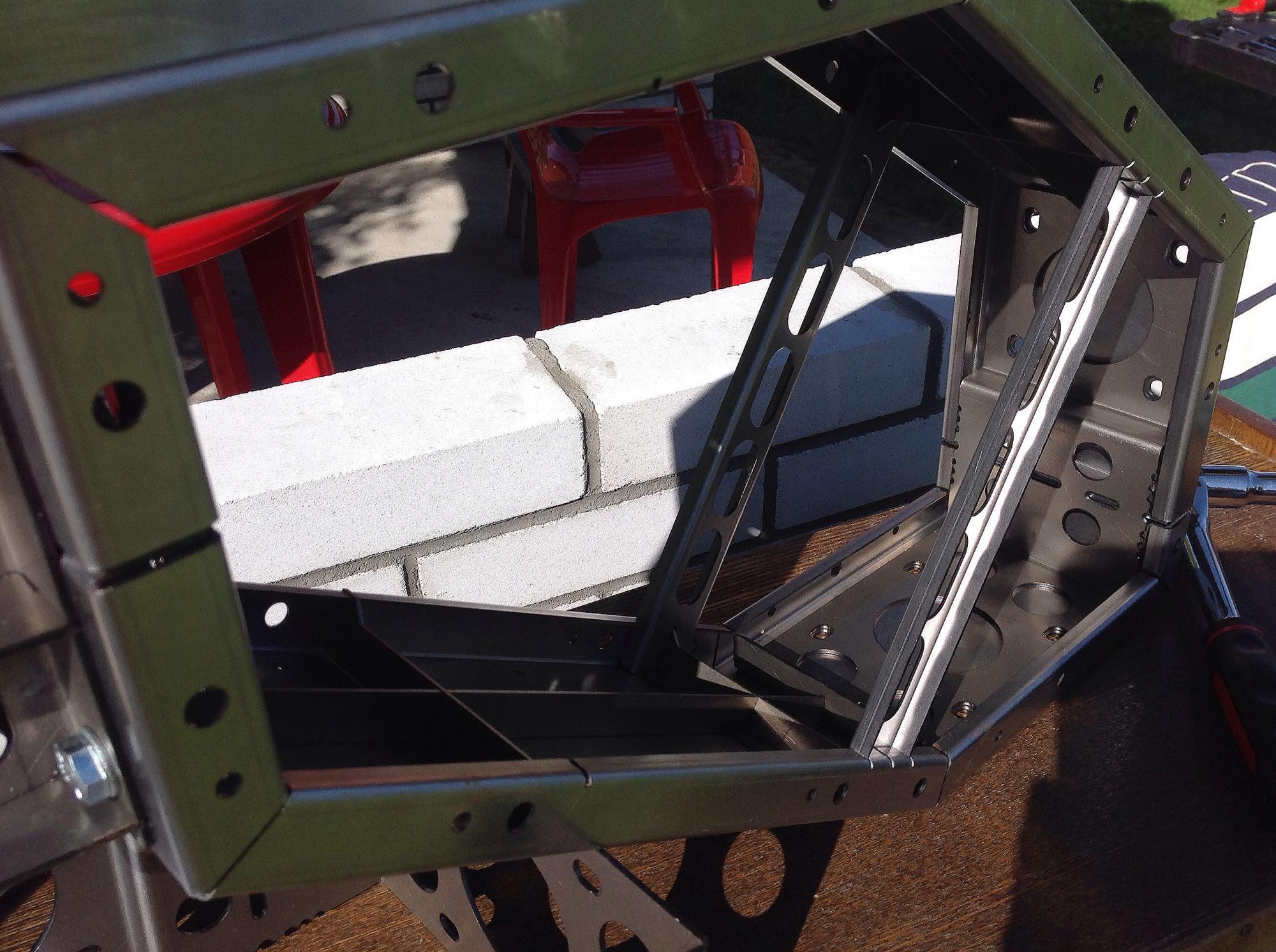

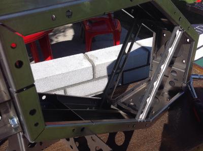

ferum

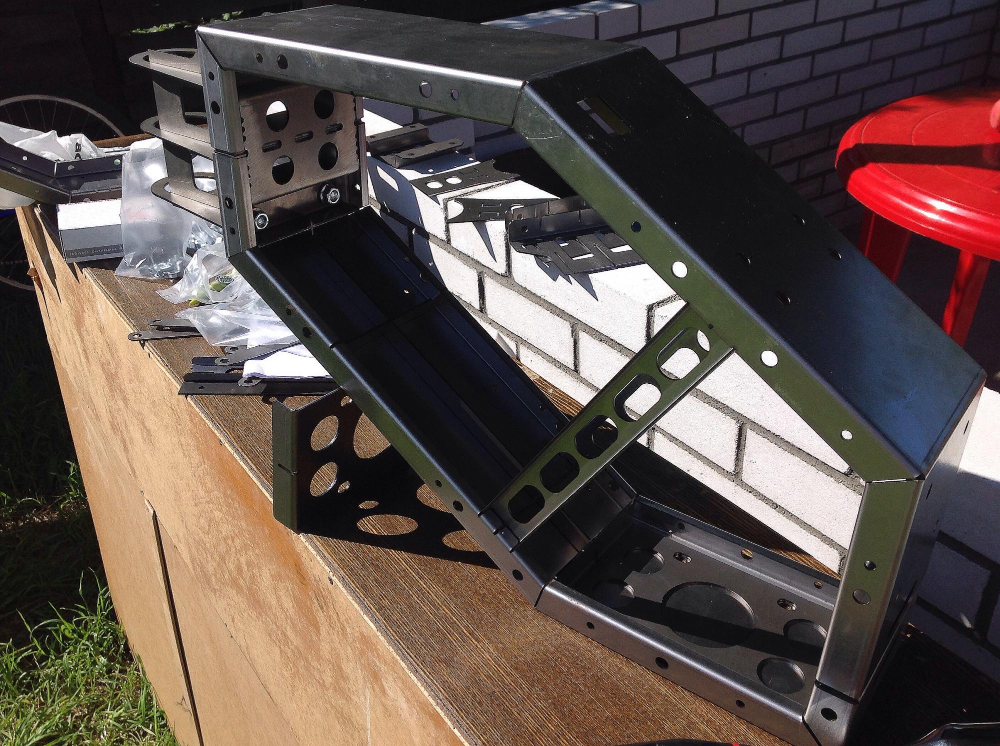

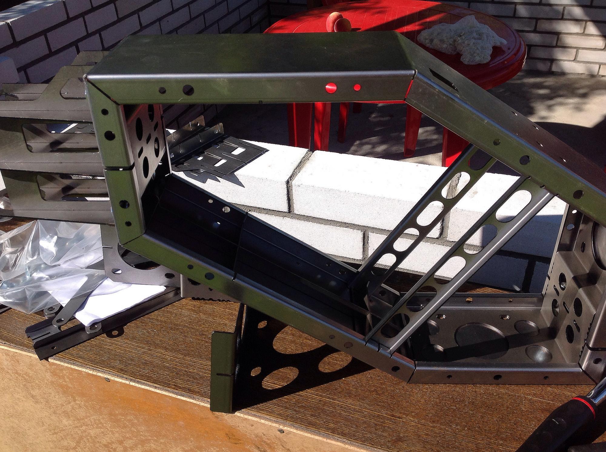

Я так понимаю в несущих местах вы ипользуете усилители-двойной металл? Это слабое место в плане коррозии, кузова автомобилей полностью погружают в грунт, по другому закрытые карманы никак не загрунтовать. И в первую очередь места сварки начнут проявляться изнутри неприятной коричневой ржой.
MIG-14
В основном ребра жесткости, и есть конечно места где сталь не в один слой. Ну так, правильная технология порошковой покраски  должна исключить такие проблемы, а именно предварительная подготовка, в том числе с химикатами, само электростатическое нанесение равномерно по всей поверхности и последующая полимеризация в печи. С авто так не парятся  ;-)
ferum
С авто, на самом деле, парятся намного круче. А рулевой стакан будет съемный, или это болты монтажные просто? Технологичность Вашей модели в производстве, очевидна! Видна мысль специалиста. Интересен будет результат. Чемоданы для батареек с мотор-колесами, это не моя тема, но очень интересны будут всякие мелочи технического порядка.
MIG-14
Болты предназначались для позиционирования под сварку, как видите для сварки рамы вообще не нужен стапель, все точно базируется. Правда думал оставить разборным перед и зад от основного "чемодана" но пока не могу ответить на вопрос "а зачем?".
