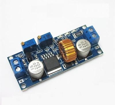

Наконец то пришли запчасти из Китая. Всё поставлено.
2 Редуктора на 12В     23000 об.
Аккумулятор от ИБП,    12В  9Ач
DC-DC регулируемый преобразователь с регулировкой напряжения и тока, для звуковой платы.
Пришлось немного повозиться с местом под редукторы т.к. 12В-редукторы больше чем 6В.
Чоппер стал намного резвее(приходиться бегать :-D), ребёнок катается в удовольствие.
