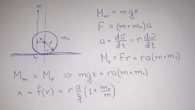

AlexS4
Цитата: serg.k от 20 Нояб. 2018 в 01:20
т.е. при прочих равных для достижения того же линейного ускорения на колесе большего диаметра нужно сместить центр тяжести райдера дальше от вертикали, что субъективно вполне может восприниматься как "менее динамичное".
Кроме того, чем меньше масса райдера, тем более выражен будет этот эффект, но эта зависмость слабая, ~4% при изменении m от 70 до 90 кг.
юзерТег+   Сообщить модератору
интересное наблюдение! спасибо!! кстати по ньютону полный момент Mf=r2(m+m0)dw/dt тоже наверное чтото значит))
но это все только очень небольшая часть физики колеса...
я же имел ввиду субьективные ощущения (едет,таскает, скачет итп) ну или обьективную статистику (насколько 1 человек быстрее/медленнее едет один и тот же маршрут на разных колесах при болееменее одинаковых остальных условиях.)
понятно что кроме очевидных дюймов амперов и ваттов есть еще например:
1. пятно контакта - его латеральный диаметр растет с ростом r и падает с давлением в шине + зависит от мягкости резины, рисунка протектора, ширины шины, формы ее сечения радиально-осевой плоскостью. а сам этот диаметр пятна - здорово и неоднозначно влияет на курсовую устойчивость: он ее увеличивает на гладком для внешних усилий вроде ветра и он же создает проблемы на неровностях в сочетании с медиальным диаметром пятна, создавая уводящий момент.  еще форма и размеры  этого пятна зависят от угла между плоскостью колеса и дороги и вышеупомянутых свойств шины.
2. масса уницикла целиком в сочетании с жесткостью шины дают амортизирующий эффект.
3. момент масс вращающегося колеса дает гироскопические моменты зависящие от скорости. это то на что здорово влияет радиус колеса.
4. момент масс корпуса дает инерцию в медиальной плоскости которая суммируется с гироскопической а главное - в латеральной плоскости добавляет иногда немалую инерцию в систему управления при разгонаах/торможениях.  и эта важная часть мало зависит от радиуcа, больше от массы и расположения батарей.
5. еще размер педалей и их смещение относительно оси, наличие всяких прочих точек контакта с райдером (подушки итп)
6. а на субьективное  ощущение динамичности колеса мне кажется жесткость педалей гараздо больше влияет чем x. x я вообще не замечал и не задумывался о нем, тянет - наваливаешь, пищит - подпускаешь ближе.
