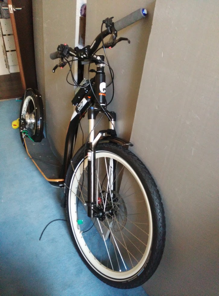

Вот нашел фото с человеком рядом... в лифте не знаю где взять, продал уже, да и смысла не вижу в таком фото:

Стартует резко, если человек впервые пробует, то упасть не упадёт скорее всего, но дернет в бок хорошо, если ногу поднять не успеет. Сейчас буду делать с задним, заодно и сравню. Правда заднее всего 20".
P. S. Для метро есть складные небольшие, но на дороге они хуже на порядок.

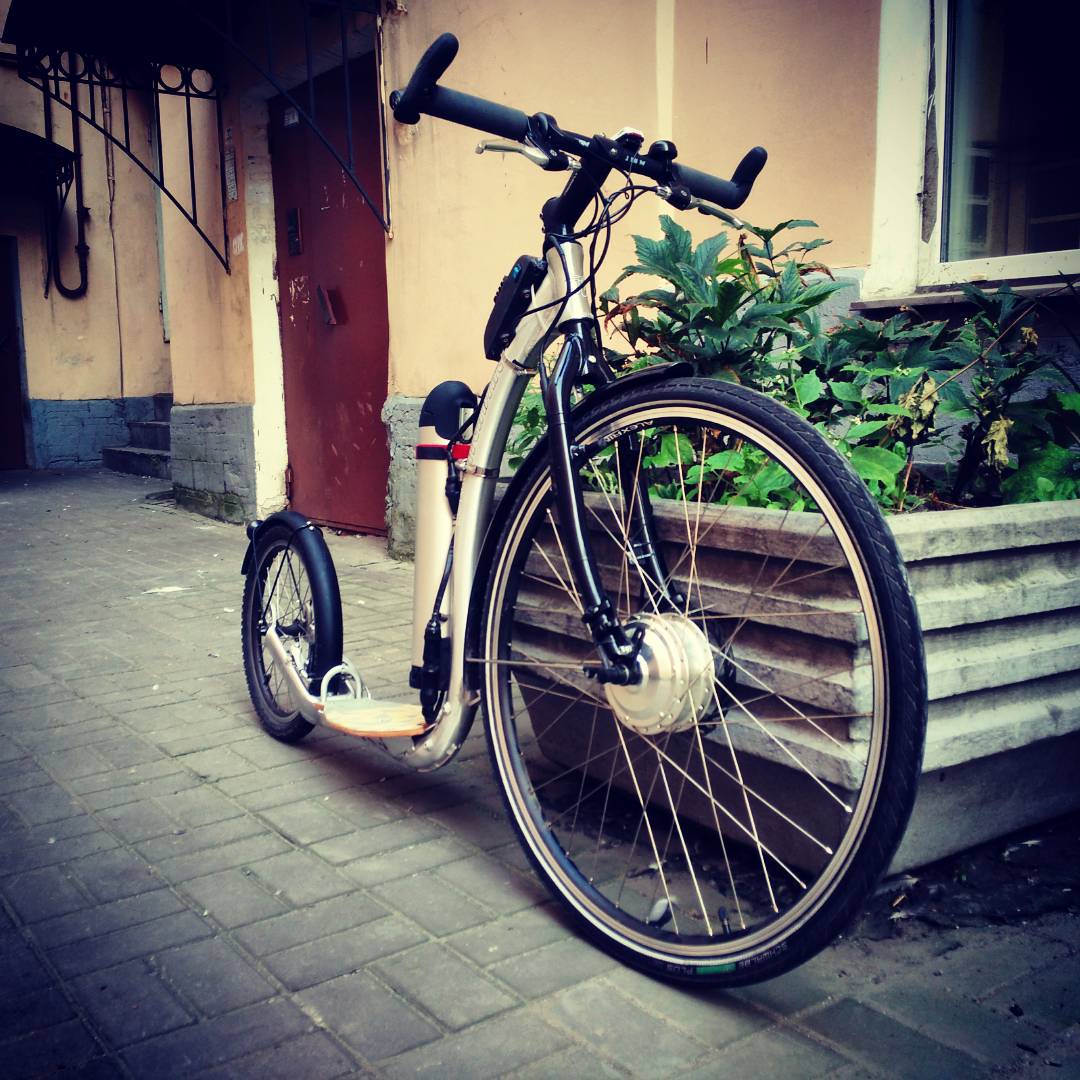

Свершилось... собрал, отъездил до конца сезона месяц где-то, понял что нужно и ...  и теперь собираю к началу сезона нового зверя на базе другой рамы.
Вот что получилось из Kickbike:
А это уже новый проект на базе рамы Gravity:
МК и батарея старые, контролер заменил на Инфинеон + PowerWatch стоит.

Какие колесики на ней, какой был ценник самоката ?
